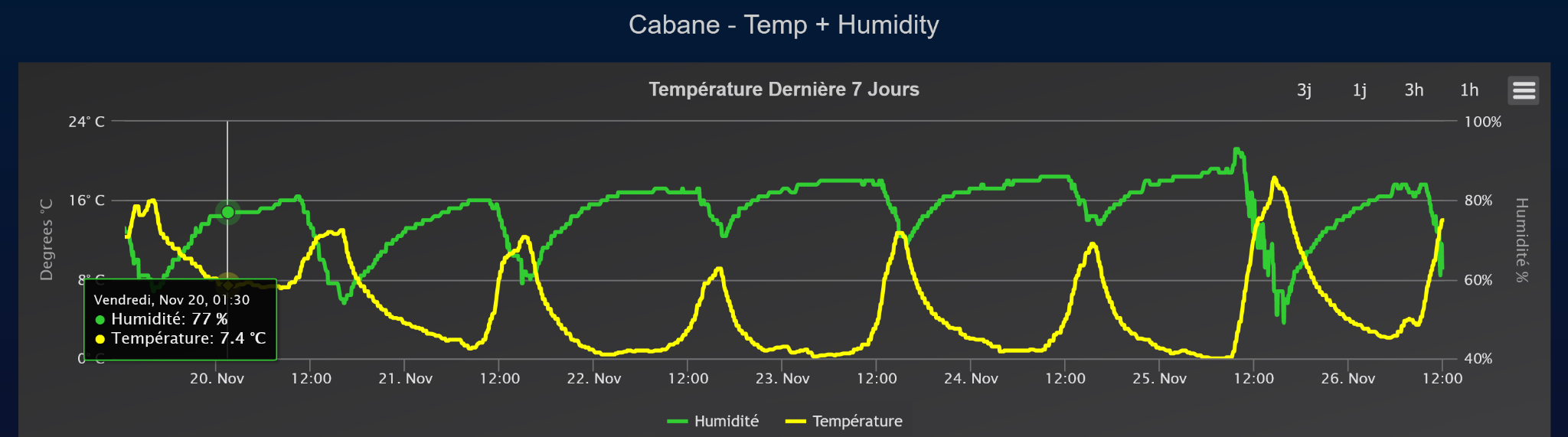

D'ailleurs la question de l'encombrement me fait penser à un truc ... Vous les stockez ou vos montures ? Ca craint le froid ces bêtes la ? Parce que bon, électronique et humidité + froid c'est pas forcement le meilleurs combo, et moi j'ai une cabane de jardin et un appart. Autant une petite AZ-GTI peut facilement trouver sa place dans l'appart, autant une NEQ5 c'est déjà plus tendu dans l'appart.
sur ce point, regardes ceux qui ont un observatoire, et finalement il y en a beaucoup, tous laissent leur matériel, monture, tube, caméras, etc... dedans en permanence, et dieu sait si un obs c'est pas étanche, donc il y fait froid, ça peut être plutot humide ou sec, et très chaud, bref conditions dures, et pourtant tout reste dedans.
après je peux pas affirmer que ça ne souffre pas un peu, mais c'est quand même assez robuste ces matériels.
a mon avis, aucun souci pour laisser ça dans ton abri de jardin, c'est plutôt le vol qu'il faut craindre.
Messages : 8884
Choix nouveau setup ( dilem sur la monture )
Message par soulearth » 26 nov. 2020, 13:12

Pour moi dans l'observatoire, il faut couvrir avec des protections imperméables. Aujourdh'ui, le vol est la principale chose qui me bloque dans le rangement en extérieur. J'ai déjà
été cambriolé, donc je suis devenue beaucoup plus méfiante et moins sûre des serrures.
Perso, je laisserai la monture et les poids, les fils dans le local extérieur et je rentrerai le tube et la caméra.
