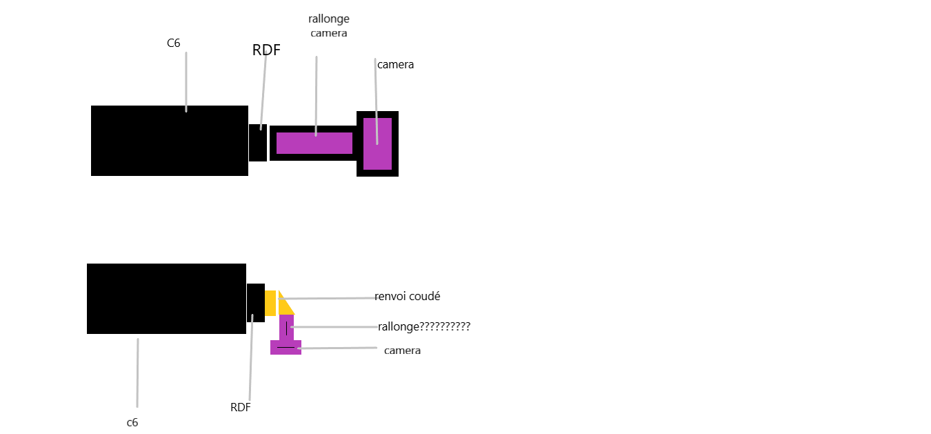

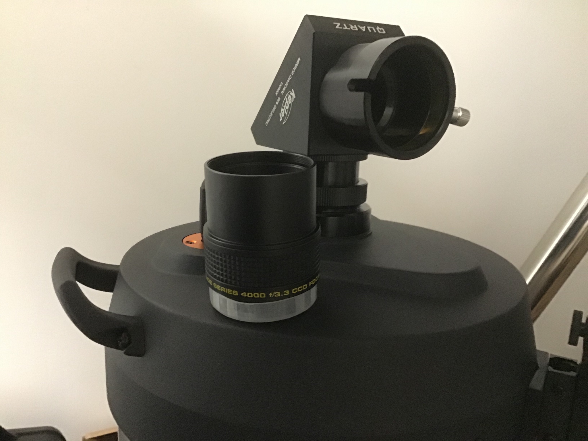

bonjour
voila j ai un c6 avec un rdf de 0.63 puis un renvoi coudé puis la camera , sachant sans le renvoie coudé il me faut une distance de 100 MM entre la camera et le rdf, mais je sais pas avec le renvoi coudé qu elle distance je dois avoir entre la camera et le renvoi voila j ai 2 cameras une altair 385 et une qhy 294 sachant que j ai un renvoi coudé adapté à chaque camera

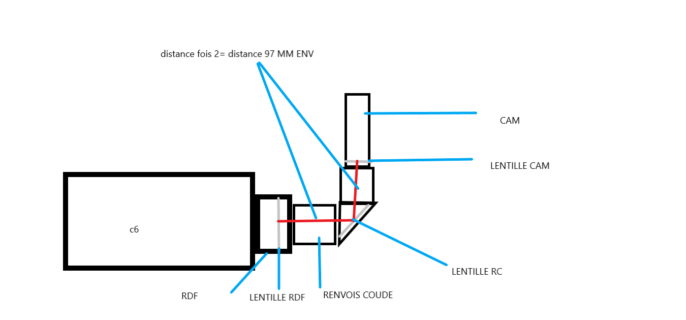

merci @WLd_WLf je pense avoir compris donc si je me trompe pas moi ma distance normal env 100, donc je part de la mesure a partir du rdf jusqu au miroir coudé puis remonte sur la cam et je doit avoir 100 env
voila un dessin si j ai bien compris ce que tu veux dire peux tu juste me confirmer que j ai bien compris merci

Ca doit être ça, oui. On compte les distances normalement depuis l'épaulement du réducteur (si c'est bien un Celestron que tu as) qui correspond à peu près au "centre optique" du réducteur. Donc tu as successivement
- le C6
- le réducteur vissé au cul du C6
- le "visual back" fourni qui doit être en 1.25 si je me souviens bien vissé sur le réducteur
- le renvoi coudé fourni avec le C6
- la caméra avec un nez 1.25 aussi
97mm de chemin optique dans le renvoi coudé ça te laisse peu de marge de manœuvre par contre (tu as le backfocus de 17mm de la 294 qui se rajoute, donc tu seras au-dessus des 100mm que tu voulais. En même temps, selon ce que j'ai comme allonges sous la main, ça m'arrive de dépasser cette distance sans que ça soit trop abominable, quitte à couper un peu les bords de l'image qui sort de la 294.

Oui c'est exactement ça. Moi j'ai un RC 2 pouces donc le RDF 0.63 est directement vissé dedans et je resors avec une bague très fine sct-m48 puis même un tiroir à filtre m48-m42 vers la 294. Et je glisse quelques joints en caoutchouc aux endroits stratégiques pour avoir l'orientation voulue. Avec ça je sais aller au zenit et même faire des poses de 32 secondes pas trop moisies avec mon alt-az

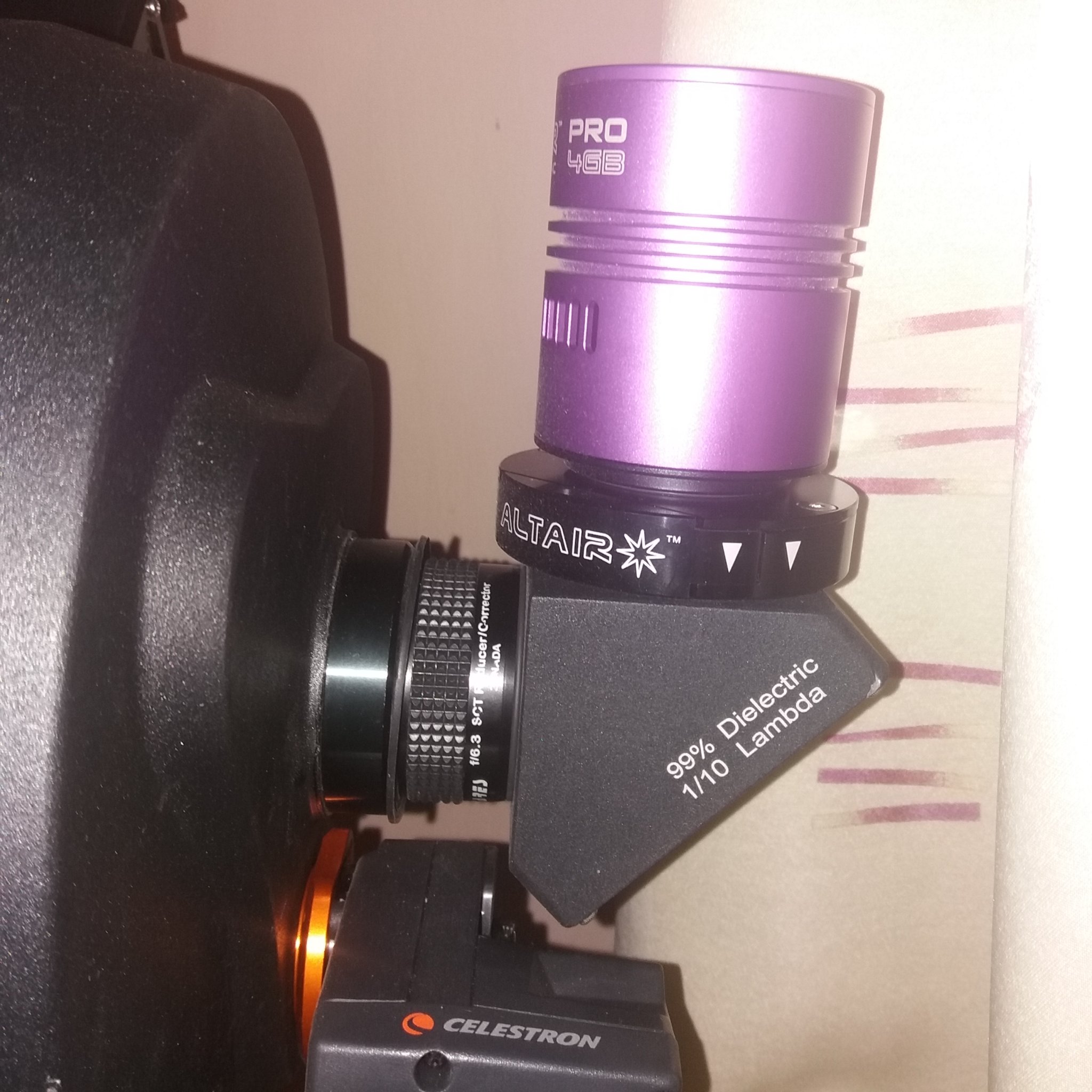

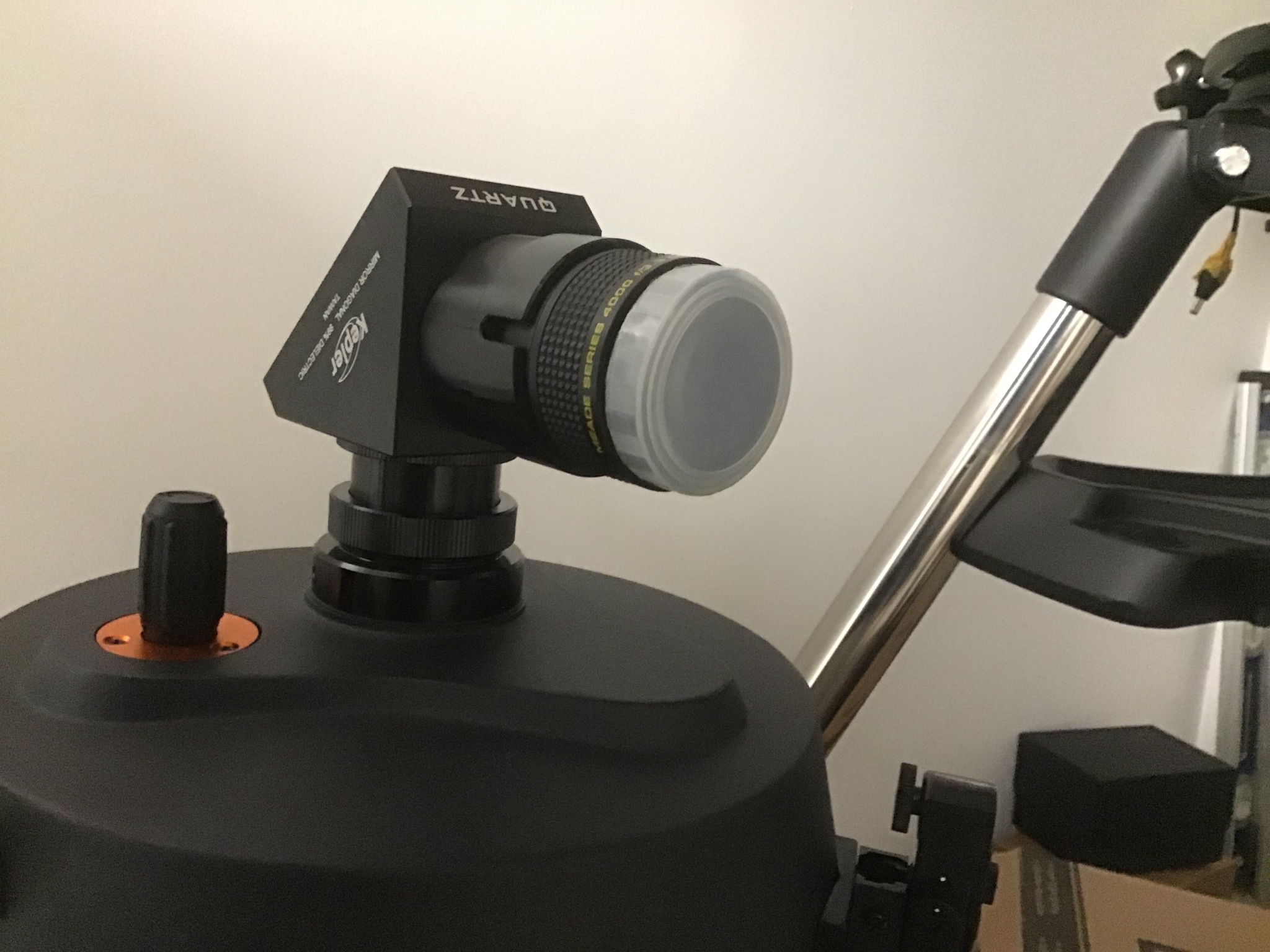

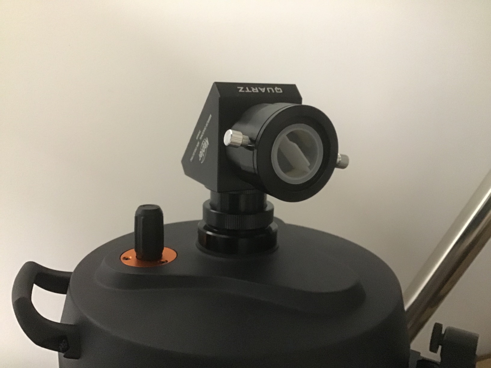

bon voila le montage fait avec le renvoi et la cam bon je dépasse la distance , je devrais avoir env 110 MM et je me retrouve avec env 140MM et j ai mis aucune rallonge pfffff
C est grave docteur???????
Voila la bete lol pointage au zenith sera bon

Est-ce que tu peux démonter la bague qui est en sortie de ton renvoi coudé ? Parce que 140mm, ça commence à faire vraiment beaucoup

Hello, j’ai le même RC que le tient avec la même monture. Et effectivement je ne peux respecter le BF du rdf si je le place direct au Q du scope avec le RC ensuite, donc pour pouvoir pointer dans toutes les directions, j’utilise une bague de conversion 2’’ vers SCT, https://www.pierro-astro.com/materiel-a ... 360_detail (qui peu même accepter un filtre en M48 en amont) que je place après de RC.
Q du scope > RC > bague > rdf > bonne allonge > camera
En contre partie tu dois bouger plus le primaire vers le secondaire pour faire le focus donc tu réduiras moins. 6.9 je crois au lieu de 6.3 mais tu peux utiliser le rc et le rdf et donc pointer le zénith sans pb.

https://www.pierro-astro.com/materiel-a ... 8mm_detail A priori il me faudrait çà , je gagne env 20 MM

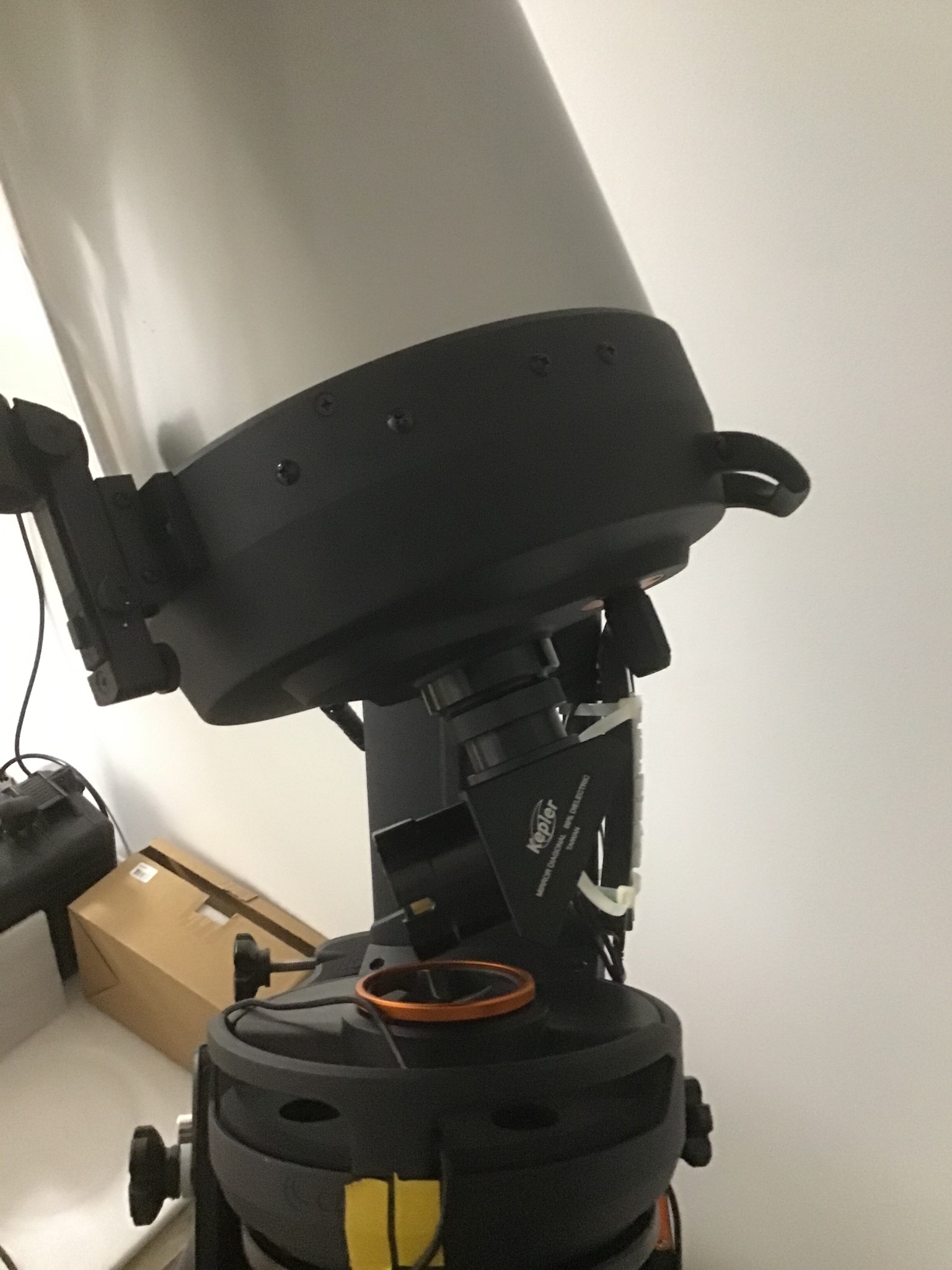

Sinon petite astuce :
En mode Va ou Astro photo : Ton RC place le à 90° Par rapport à la position classique en visuel. Cela permettra d’éviter que la camera n’entre en collision avec le bas de la fourche.
Pas de rdf
Virer la bague 2 vers 1,25
Visser le rdf de son choix sur la bague et mettre ou pas un filtre en entrée de la bague
Plugger la bague + rdf dans le RC
Bon placement du RC à 90° sortie latérale et non vers le haut
Permet de viser le zénith sans heurt
Mauvais placement, mode visuel Avec l’allonge et la cam en plus ça va faire des dégâts
Avec le bon placement, pas de risque de collision

merci @Petit Astro j ai bien noté ta config et l astuce sur le coté nickel je n y avais pas pensé

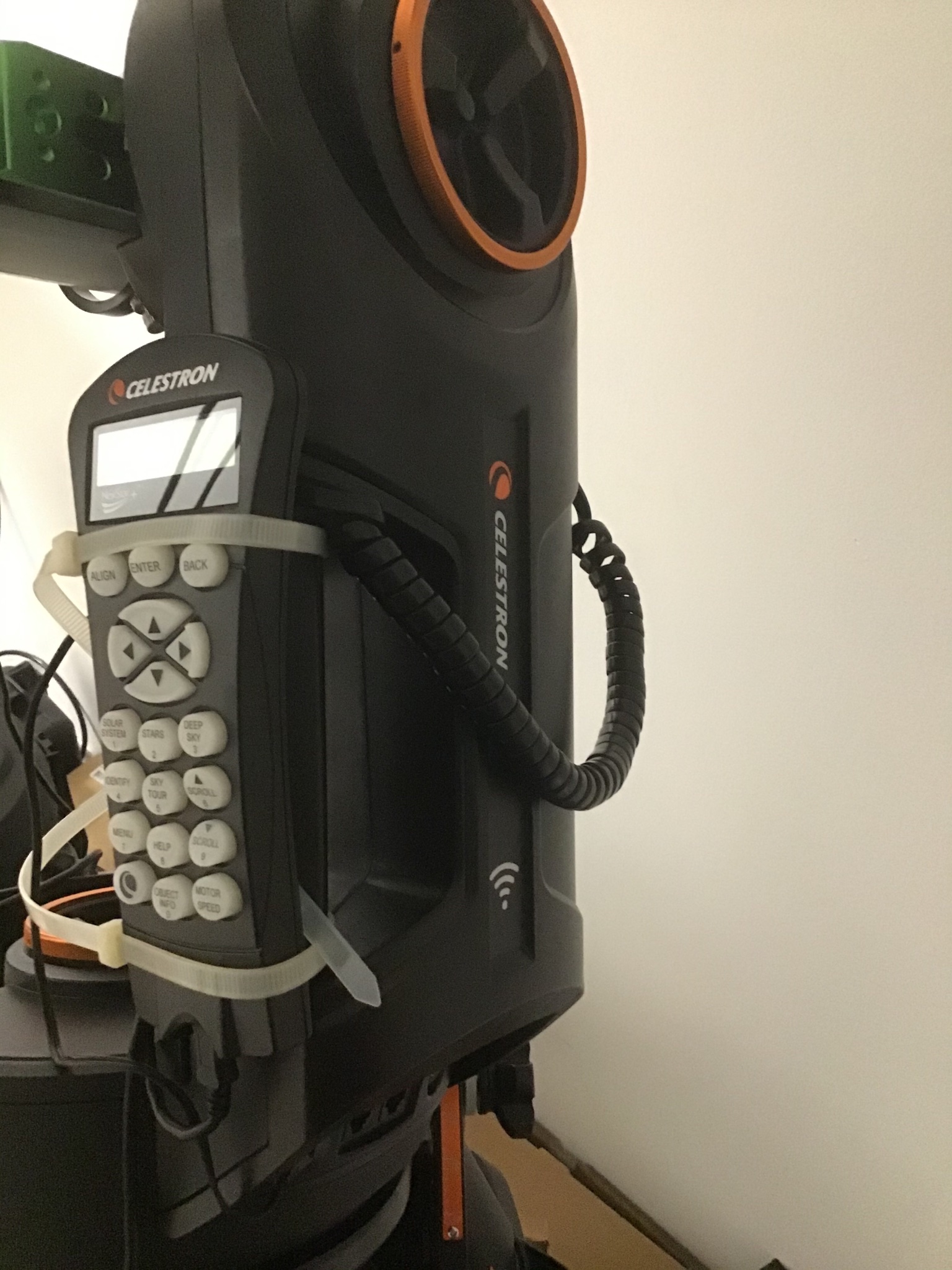

Dernière astuce : Si jamais tu utilises cpwi pour contrôler la monture et non pas le mode wifi (tu y viendras sûrement si c’est pas déjà le cas car le wifi est capricieux et peut se déconnecter et t’obliger à refaire l’alignement GoTo) alors il te faudra relier le hand contrôler via le mini usb à ton PC.
Dans ce cas, fixe ton hand contrôler à la partie mobile, au lieu de l’accrocher à l’un des pieds. Puis plug sur l’auxiliaire 1 ou 2 et non pas sur le 3 ou 4, afin d’éviter que tout se tortille autour de la monture pendant les déplacements. Et active également la gestion intelligente du contrôle de câble. La monture tournera alors parfois dans le sens des aiguilles d’une montre ou anti horaire afin d’éviter de saucissonner le scope.

Plutot que des attaches rapides, pour la raquette je me suis imprimé ça

c est deja faitPetit Astro a écrit : ↑22 janv. 2021, 12:25Dernière astuce : Si jamais tu utilises cpwi pour contrôler la monture et non pas le mode wifi (tu y viendras sûrement si c’est pas déjà le cas car le wifi est capricieux et peut se déconnecter et t’obliger à refaire l’alignement GoTo) alors il te faudra relier le hand contrôler via le mini usb à ton PC.
sympa la fixation @clouzot sa fait moins bohémien que @Petit Astro mais bon l essentiel sais que ca fonctionne

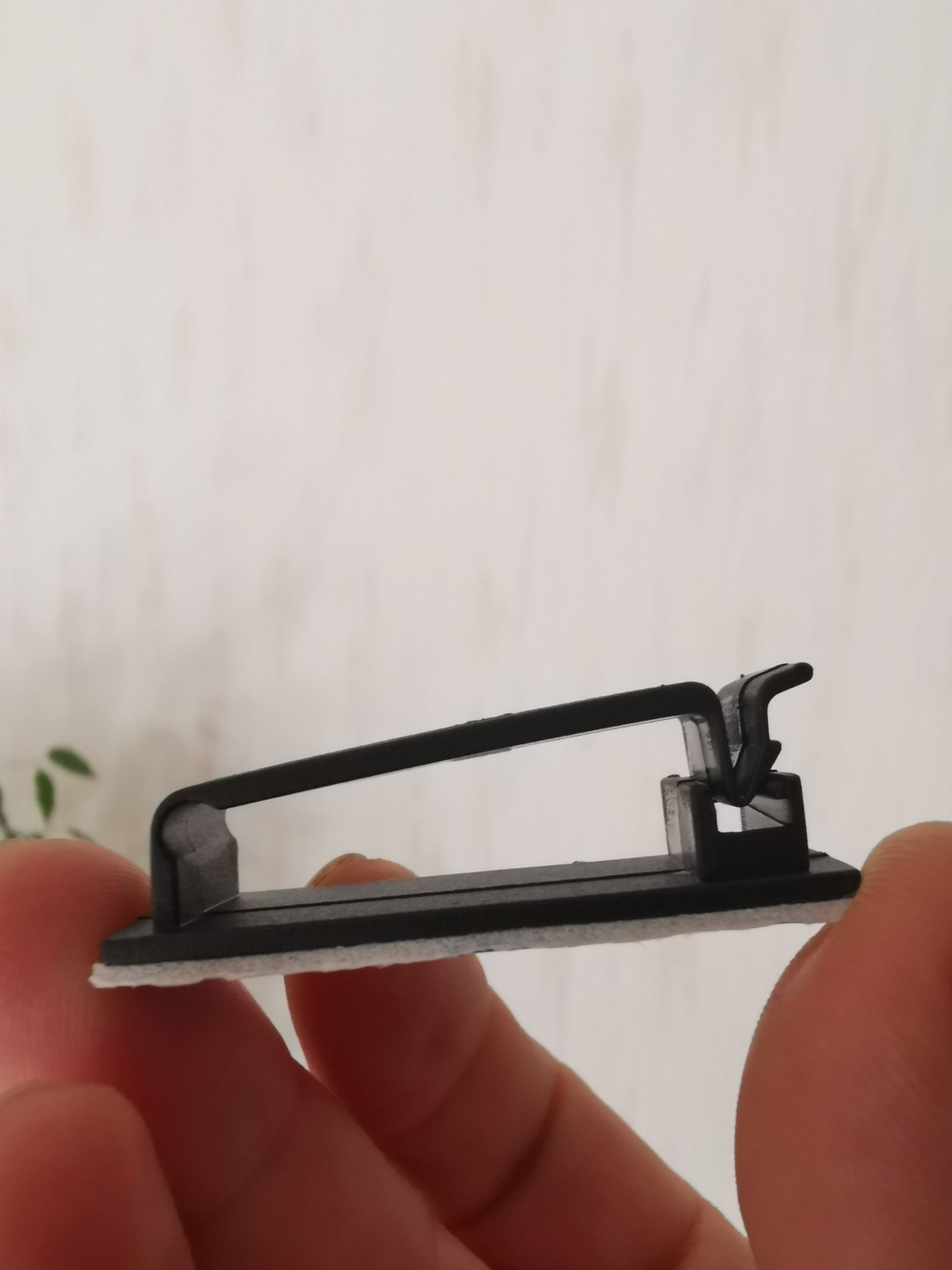

voila moi je passe les fils dans cette petite agraphe autocollante et sa évite les sacs de nœuds lors de la rotation

J'ai aussi tourné avec :Fabiolat74 a écrit : ↑22 janv. 2021, 13:00c est deja faitPetit Astro a écrit : ↑22 janv. 2021, 12:25Dernière astuce : Si jamais tu utilises cpwi pour contrôler la monture et non pas le mode wifi (tu y viendras sûrement si c’est pas déjà le cas car le wifi est capricieux et peut se déconnecter et t’obliger à refaire l’alignement GoTo) alors il te faudra relier le hand contrôler via le mini usb à ton PC.et je note également pour le mode enrouleur cable
sympa la fixation @clouzot sa fait moins bohémien que @Petit Astro mais bon l essentiel sais que ca fonctionne![]()
- la raquette coincée dans la "poignée" de la monture Evolution, et du fil de fer pour que ça tienne
- idem mais avec du scotch américain argenté pour faire peur aux sangliers
- la raquette bloquée avec un tour de scratch sur le C9
...alors je n'ai rien à dire sur l'aspect bricolo-cheap de mes montages

Pour la raquette j ai pris le support qui se fixe sur le trépied et je l ai mis sur la poignée de transport a gauche du signal wifi et sa tiens bien également
c est en voyant ta fixation @clouzot que ca ma donner idée . Merci

@clouzot voila j ai recu ma bague qui me ramene maintenant 125MM D apres toi je peux tourné comme ca sinon je suis obliger de passer en mode download/file.php?id=26623&t=1 cad avec le reducteur apres le RC qui a vrai dire m 'enchante pas le faite de reduire encore la focale vers 6,9.
- Messages : 16434
renvoi coudé c6/cam
@Fabiolat74 en fait là il faut tester en vrai. Tu mets comme tu peux, tu pointes un champ avec des étoiles partout (un amas ?) et tu fais une pose unique de quelques secondes avec ta cam couleur. On va vite voir si ça déforme trop
