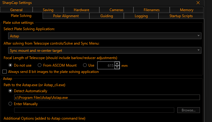

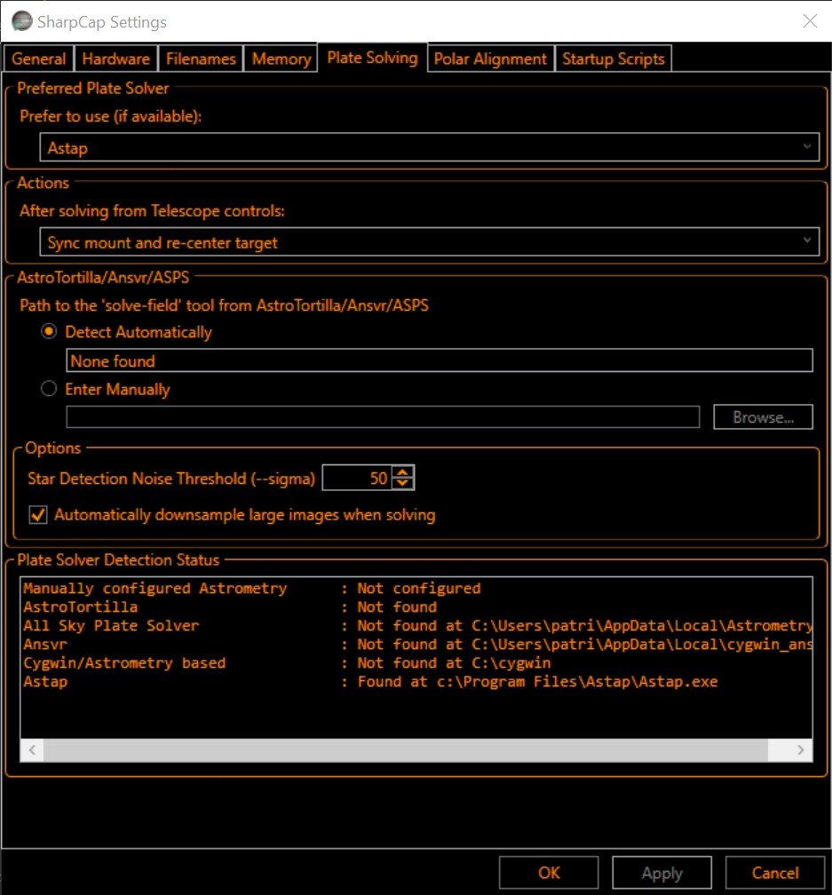

J'utilise sensiblement la même procédure que toi , a quelques exceptions prêts .
Par exemple pour ma monture Supatrack j'effectue l'alignement de concert avec synscan et le plate solving Sharpcap couplé avec Astap :
J'aligne la première étoile juste à côté de la polaire , d'habitude je suis en moyenne 5° à côté , un coup de plate solving , la monture ce centre sur la cible , je retourne dans synscan pour valider l'alignement et la procédure pour la deuxième étoiles s'enchaîne , tu répète l'opération , et normalement tu devrais pas
être mauvais .
Tout le long de la soirée je refais un plate histoire de remettre les pendules a l'heure .
Voici mes réglages dans Sharpcap tu notera que j'utilise Astap.
Le driver qui fonctionne est synscan app driver ver 1.13 il me semble.
j'espère que cela puisse d'être un aide .
