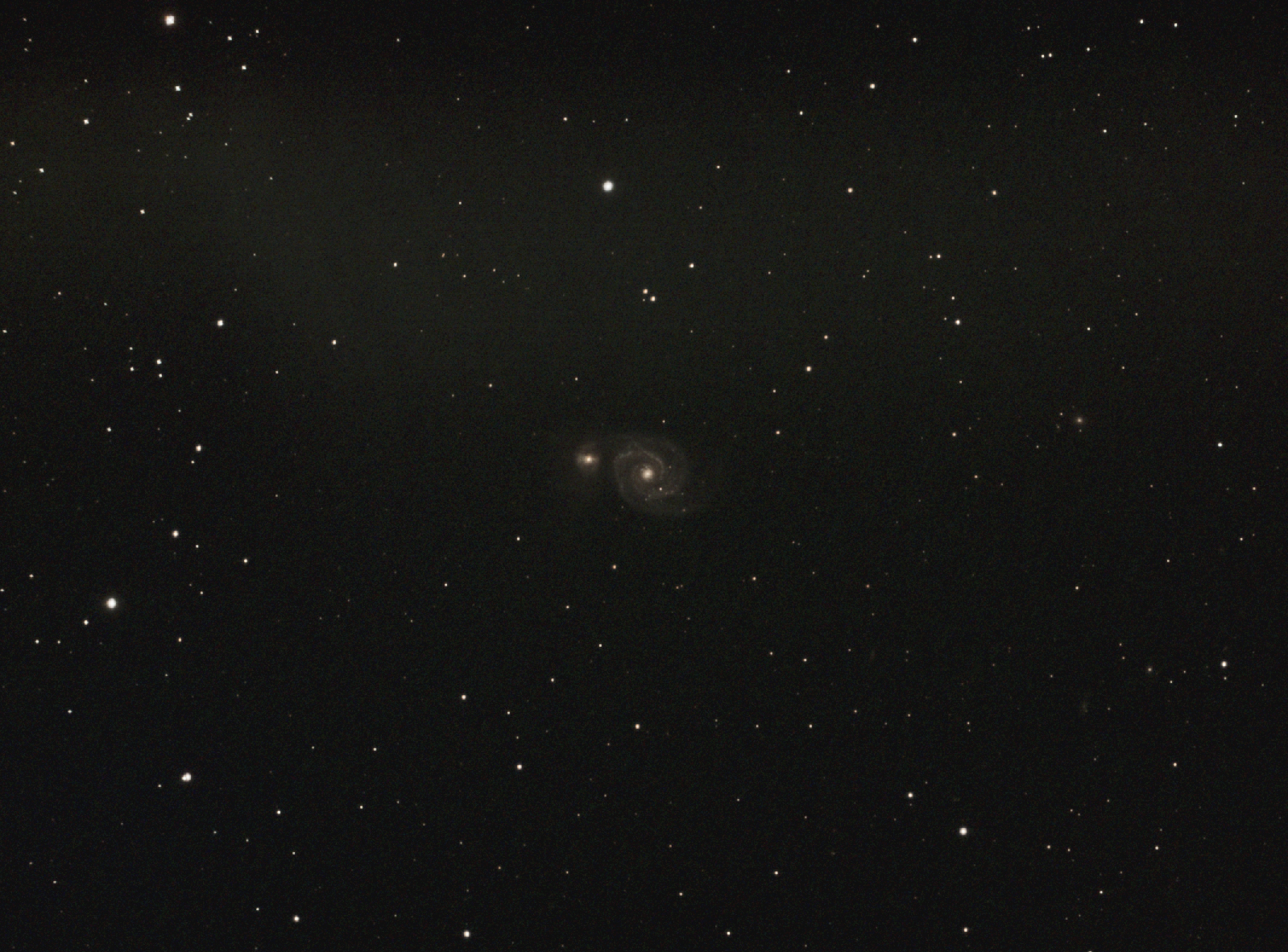

Message par Guimby » 05 mai 2019, 01:11
Bon celle ci est une grande première:
  • Première photos avec la 72ed (d'habitude c'est du visu ou du guidage)
  • Premiers stacks avec siril
  • Premier traitement avec startools (c'est un screen)
  • Première fois que j'observe M51
Bon, le résultat est pas top. Mais compte tenu du diamètre, de la PL énorme que j'avais lors de ma session, et que ce sont des poses de 35s ça me va. Je crois qu'il y a une vingtaine de poses stackées.
Il est sûr qu'il me reste pas mal de choses à apprendre avec startools. Mais cette première approche m'a bien plu. C'est un logiciel vraiment user-friendly
Qu'en pensez vous?
Capture d’écran 2019-05-05 à 01.03.40.png (3.65 Mio) Consulté 3826 fois
Re: Du va avec un apn?
Message par clouzot » 05 mai 2019, 02:05
J'aime bien ton résultat en tout cas, surtout si tu as bossé avec une PL de l'enfer (je connais bien, malheureusement). Par contre 35s de pose unitaire, ouah, n'est-ce pas un peu beaucoup (justement à cause de la PL...)?
Sous quelle forme as-tu utilisé Siril pour stacker (en commande via scripting, ou à la main) ?
Par contre Startools, j'avoue que le soft est assez curieux à manier au premier abord, dès qu'il y a une saleté quelque part dans le fichier (un pixel chaud qui traîne par exemple), il part en sucette.

Message par Guimby » 05 mai 2019, 03:19
Oui j’ai du jeter beaucoup de prises de vues parce que j’ai exposé 35s. Mais je n’avais pas assez de signal autrement... du coup j’ai essayé de faire confiance à mon filtre huc.
Pour un premier contact j’ai utilisé le gui. Mais dans les jours qui suivent j’ai prévu de retenter avec des scripts. Le but est d’automatiser ça. Je n’ai pas encore pu me pencher dans la doc.

Je trouve que c'est vraiment pas mal, il ne faut pas oublier qu'on ne peut pas faire disparaître la PL.
