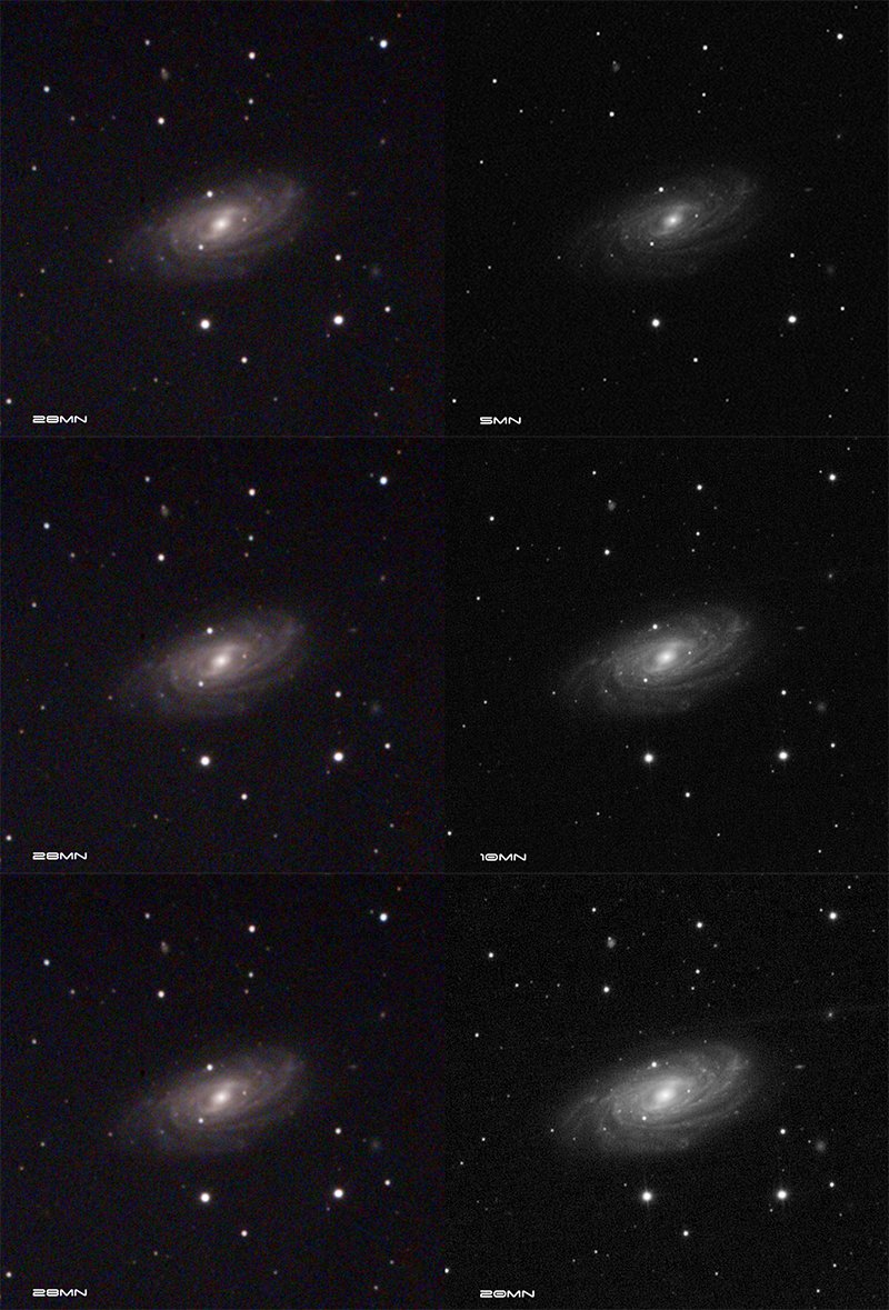

Message par John Mc Burn » 14 avr. 2021, 18:17
On parle souvent de la différence de sensibilité et de résolution entre les capteur mono et les capteurs couleurs, souvent a coup de chiffres qui ne permettent pas de réellement mesurer l’écart de façon concrète.
Hier soir nous avons observé la même galaxie avec un autre vatiste qui se reconnaitra, et il m'a fait remarqué qu'au bout de 28mn il était loin d'avoir autant de signal que sur le screen que j'avais posté juste avant sur Ava. On a ensuite comparé nos résultats et comme il se trouve qu'on a tous les deux un 150/750 avec un petit capteur et un ciel équivalent, la comparaison pouvait avoir du sens.
Il se trouve que pendant la capture de cette galaxie, j'avais fais des screens a 60/300/600/1200s a des fins de "propagande" sur Astrosurf dans un de mes posts :D
ce GIF en est tiré (posté ce matin aussi dans mon fil VA, il faut cliquer dessus pour lancer l'animation)
Tous les screens originaux sont visibles sur Discord dans le bistrot
Voici le comparatif avec l'accord de l'auteur des images couleurs
Il faudrait bien sur faire ce type de comparaison de façon plus rigoureuse, la il s'agit simplement de voir la tendance a partir de screen en live (aucun traitement derrière), mais ça correspond bien a la théorie couramment évoquée, et ça permet de mieux saisir la différence entre les deux, ça parle plus que des chiffres!
Pour être plus précis, on a d'un côté un IMX385C avec des pixels de 3.75µ et de l'autre un IMX290M avec des pixels de 2.9µ, les deux sur un N150/750

Oui mais il faudrait aussi voir la différence avec un filtre; les cameras couleur ont une sensibilité supérieure à celle des mono dans le rouge et le proche infrarouge.
Que donne la mono avec un IR-pass 685nm ?
De plus avec une taille de pixels différentes la comparaison est biaisée

Message par John Mc Burn » 14 avr. 2021, 18:31
pourquoi mettre un filtre sur une mono puisque tout passe? Un capteur couleur c'est un capteur mono avec une matrice de bayer, je ne pense pas que la matrice de bayer donne une meilleure sensibilité en IR. Si tu vires la matrice de Bayer d'un IMX462 (qui est un IMX290 upgradé) tu conserves la même sensibilité en IR, il me semble.
@pejive oui la comparaison est biaisée en faveur du capteur couleur qui a des pixels beaucoup plus gros, et selon une légende il parait que c'est mieux :mrgreen:
Mais les legendes ne tiennent pas compte de tout car c'est vrai uniquement a technologie equivalente, et même a techno equivalente, un capteur mono à petit pixels sera toujours bien plus sensible qu'un capteur couleur avec des pixels plus gros...
Je parle pour le signal bien sur, pas pour la résolution.

Il faut aussi rajouter que la 385 n'est pas refroidie... donc je ne sais pas si on peut vraiment comparer... :closedeyes:
Mais ce comparatif est intéressant :D
Faudrait faire un test avec une cam couleur refroidie et la 290MM

Message par John Mc Burn » 14 avr. 2021, 18:39
@Ubuntu Les deux sont sous dark et flats, sauf si les darks de la 385 etaient aux fraises, vu la température la nuit dernière ce n'est pas ce qui determine le resultat, j'aurai pu me mettre a temperature ambiante que ça n'aurait pas changé grand chose question "signal" Et pour avoir déjà comparé un cmos couleur refroidi avec un mono refroidi, ça ne change absolument rien au résultat puisque le probleme c'est uniquement la matrice de Bayer :mrgreen:
(@clouzot qui a les deux mêmes capteurs en mono et en couleur pourrait facilement le démontrer)
Mais encore une fois ce test n’était pas prévu et il n'a pas vocation a être rigoureux, et il ne l'est pas, c'est juste une façon de montrer ce qu'on sait déjà de façon "palpable" : un capteur mono est 2 a 3x plus sensible qu'un capteur couleur.
Il ne faut pas s'attarder ici sur la résolution car ce n'est pas comparable, la fwhm peut influencer le résultat, on avait pas forcement la même, et les pixels plus petits sont avantagés des le départ pour la résolution.
La c'est juste pour le signal, puisque c’était la remarque première de l'auteur des images en couleur.
Et il ne s'agit pas non plus de dire triomphalement que le mono c'est mieux, ça permet juste de répondre a des questions souvent posées pour ceux qui hésitent entre les deux. Si on donne des chiffres ça ne répond pas à ces questions.

C'est plus parlant en passant tout le monde en niveau de gris, avec toujours les 28mn du cmos couleur vs 5mn/10mn/20mn en cmos mono.
La pour simplifier, on voit que les 10mn en mono en montrent autant que les 28mn en rvb, il y a probablement des biais puisque tout n'est pas comparable sur ces deux images, il n'en reste pas moins vrai qu'on retrouve l’écart naturel entre les deux types de capteurs. Un capteur mono est a minima 2X plus sensible que son homologue a matrice de bayer en imagerie sans filtres interferenciels (avec filtres a bande étroite l’écart est encore plus grand).
Je ne m'attarde pas sur la résolution qui ne peut pas être comparée ici puisque que les 2 capteurs n'ont pas la meme taille de pixels et que les plus petits offrent de fait une meilleure resolution sans avoir besoin de la résolution supplémentaire constatée en mono)
