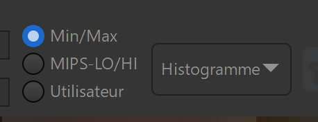

Si tu ouvres le fichiers flat généré ( sous format fits ) dans Siril, et que tu te mets en mode histogramme, tu obtiens quoi ?
Ce controle dans SIRIL va te permet de voir la "tronche" de ton flat.

En mode log histogramme, si tu n'avais aucun vignetage, tu devrais obtenir 3 "pics" très resserrés (un pour chaque couleur) et quasi symétriques. Ce n'est pas le cas, tu as une courbe qui est plus pentue à droite qu'à gauche, ce qui veut dire (fais-moi confiance, je sais pas faire de flats qui marchent, mais lire un histo oui, à force :ninja: ) que ça vignette un peu malgré la petite taille du capteur

L'abscisse de ton histogramme correspond au dégradé d'intensité lumineuse, du plus sombre a gauche au plus clair a droite. L'ordonnée correspond au nombre de pixel de ce ton dans l'image.
Donc pour carricaturer si tu as courbe avec une base bien large, c'est qu'il y a un bon gros dégradé de tons.
Si je dis une boulette, n'hésitez pas à frapper fort au sommet du crâne. :mrgreen:
Flats et gros tube ...
Message par clouzot » 19 avr. 2021, 16:49
19 avr. 2021, 13:33
Non c'est bien ça. Plus la "bosse" est étalée, plus tu as
- de dégradé d'intensité (généralement c'est asymétrique, puisque le vignetage est circulaire : il y a plus de pixels sombres sur les bords que de pixels brillants au centre)
- de bruit dans ta caméra (qui donne une courbe gaussienne, "en cloche", symétrique).
