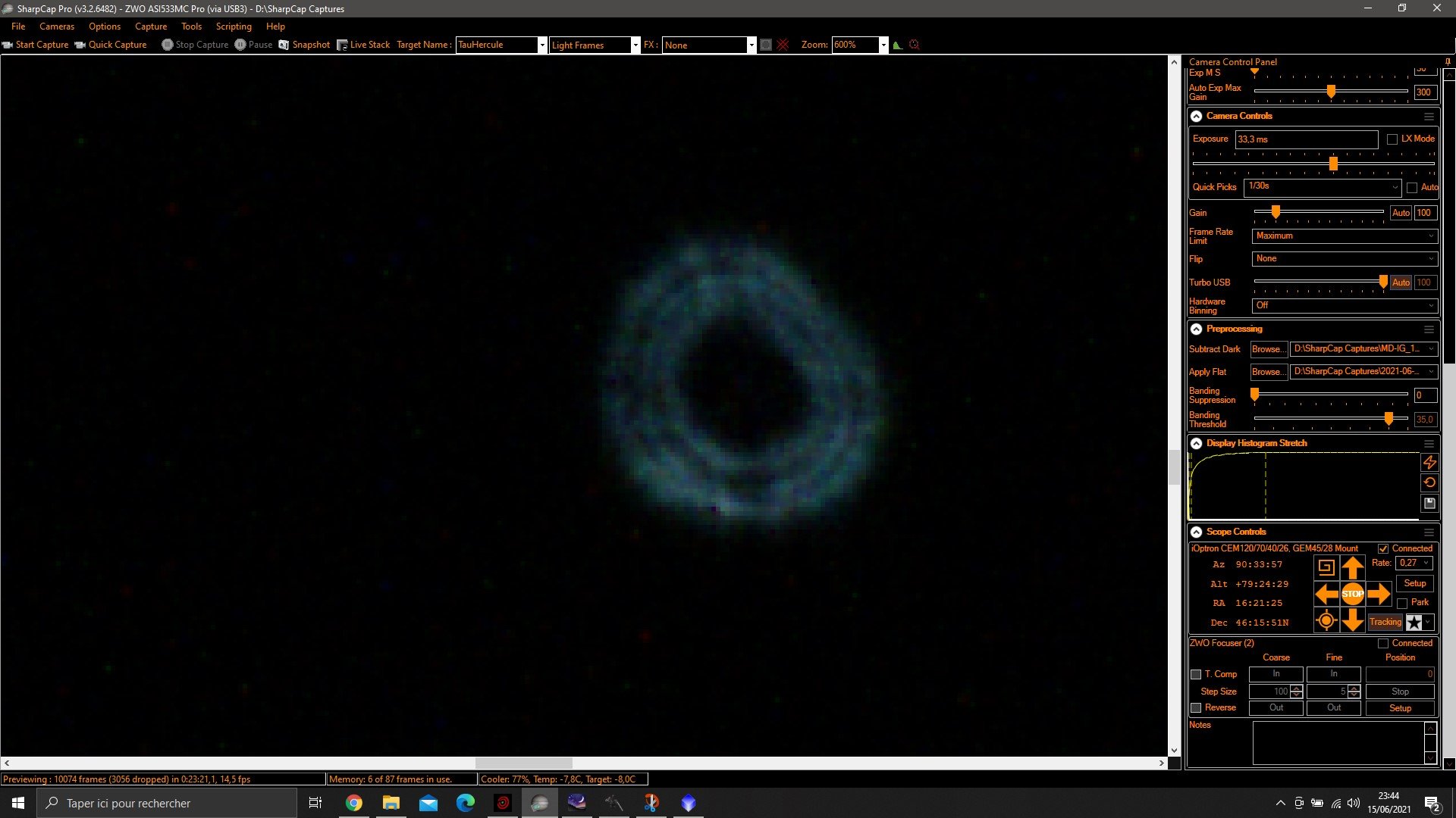

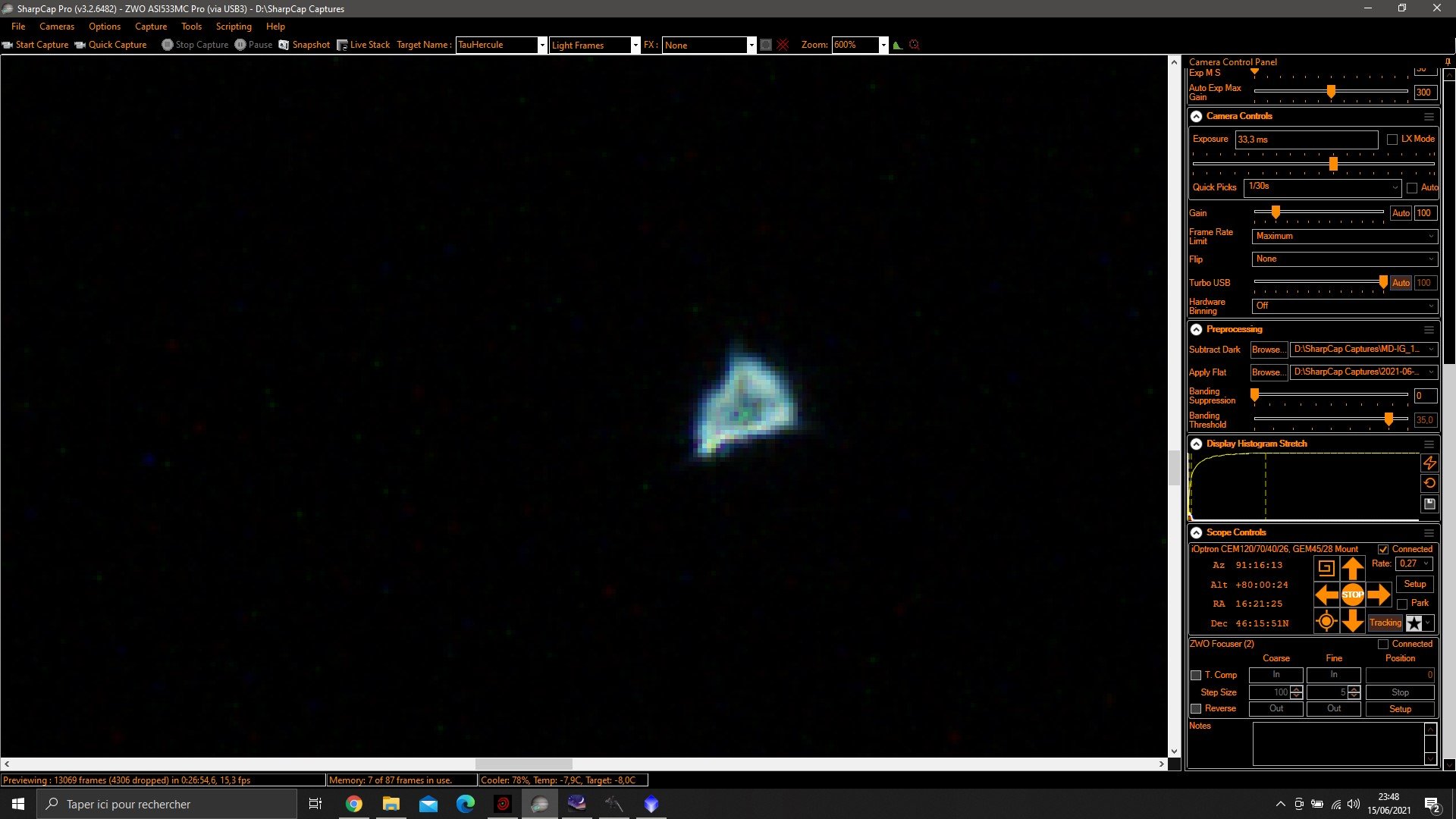

Je suis trés frustré pour l'instant: après le po qui est à remplacer, ma première soirée à confirmé mon impression à l'inspection; il faut tout reprendre.
Ils ont serré comme des mules et mes étoiles étaient des triangles, genre :
La même chose un peu plus défocalisé.
SUr un stack de M13 en test :

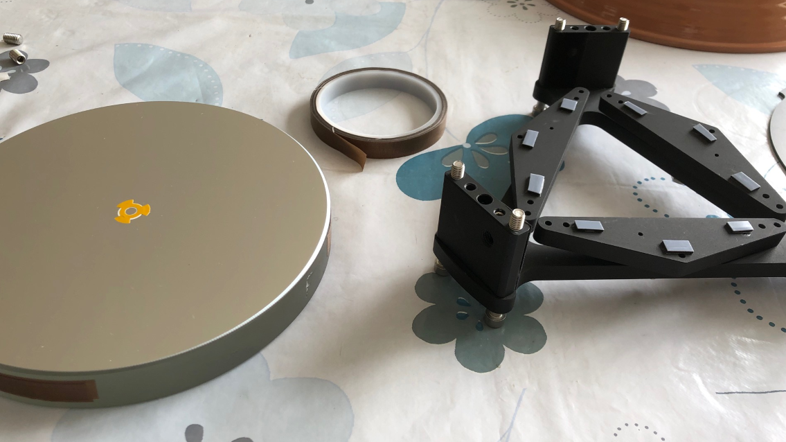

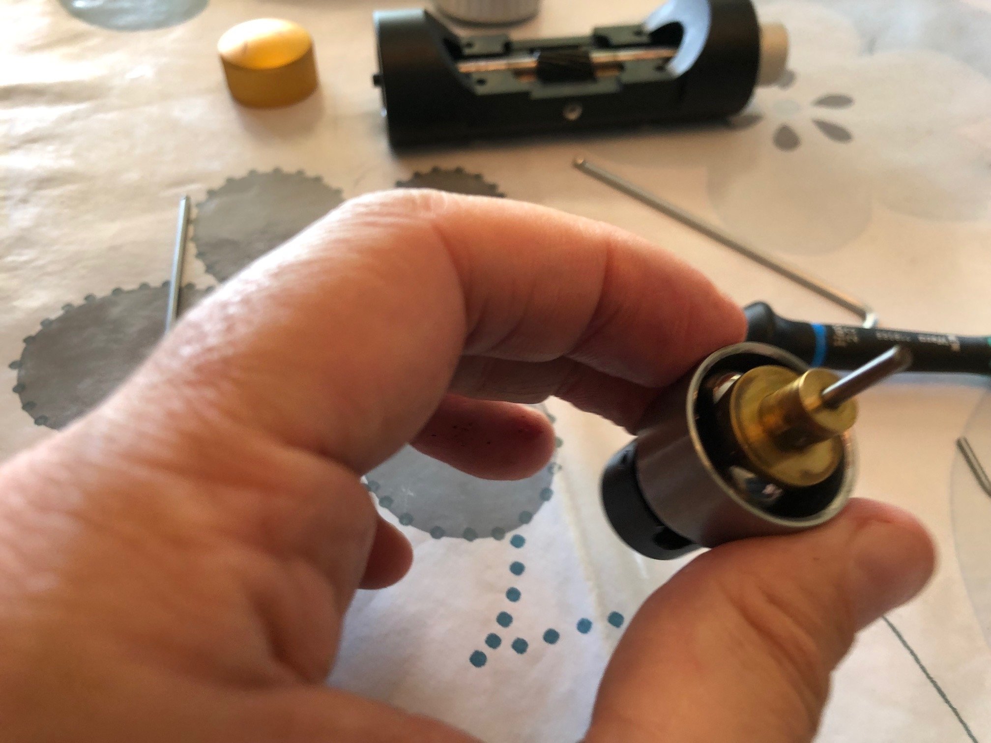

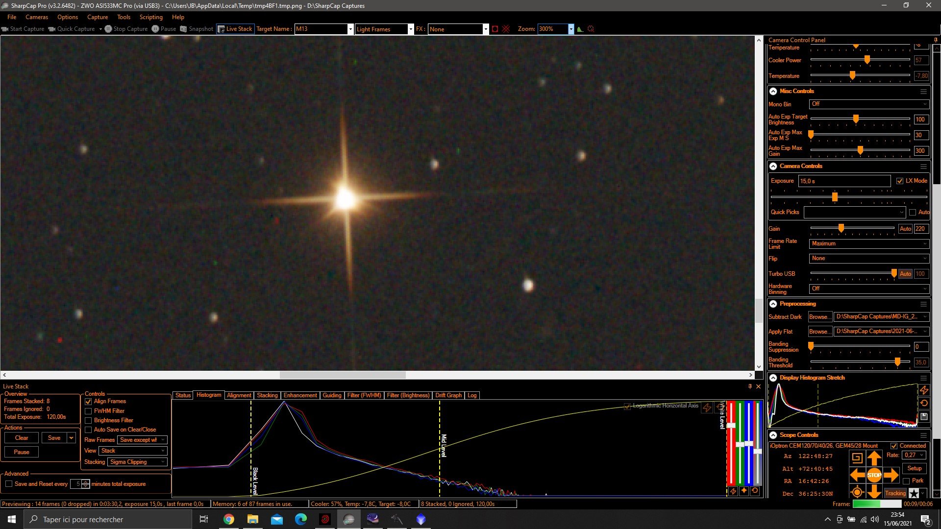

J'ai craqué et après un break, je viens de tout démonter, pas facile car je ne connais pas du tout ce barillet 9 points, je manque totalement de repère.
J'ai repris la colim à la main ensuite, le système n'est pas du tout pratique pour la colimation du primaire, c'est robuste mais pas facile à manipuler.
Ce n'est pas encore ça mais c'est mieux mais il va falloir reprendre cette colim à tete reposée. Voici le "après la colim (je ne touchais qu'au primaire pour avoir une figure d'airy respectable:
Sur Vega :
En tout cas, le F4 se sent vite, je vois bien que l'histo se sent mieux pour les pauses de 1mn

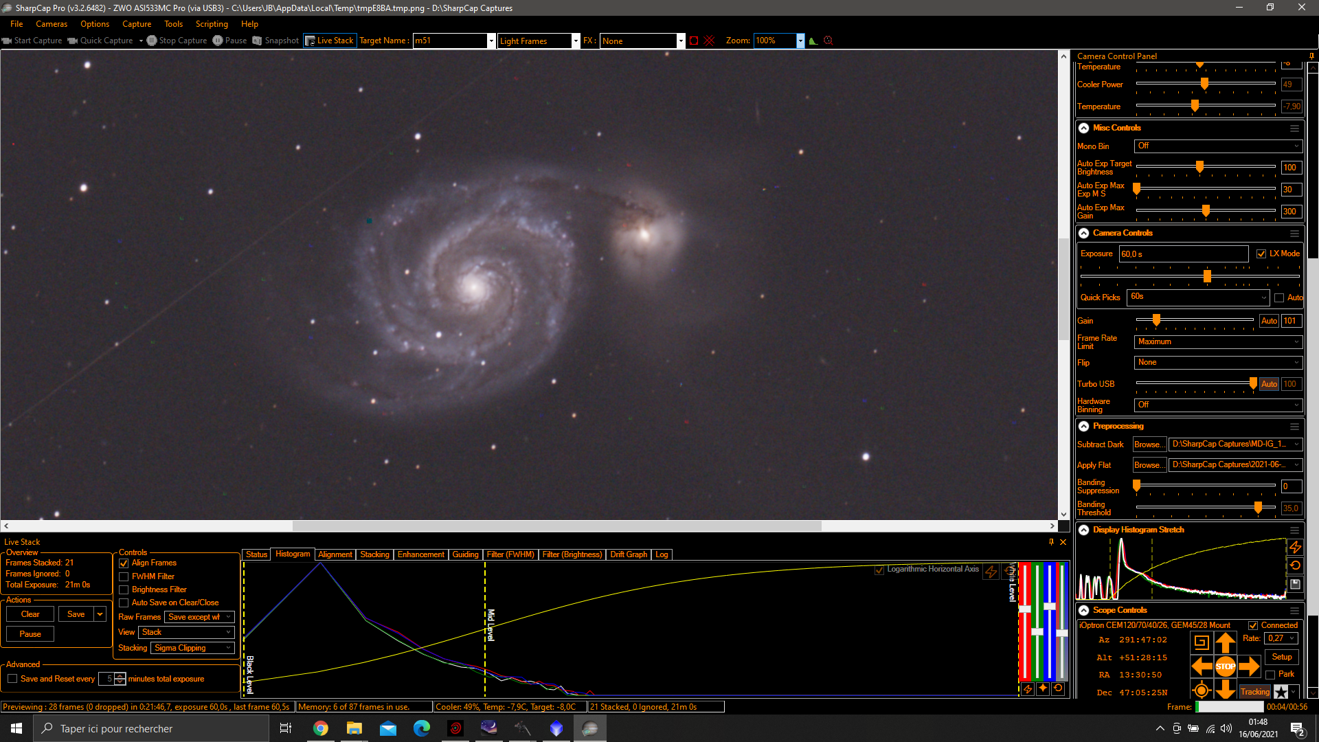

Message par Tiyann » 16 juin 2021, 02:23
Bam ! M51 outch ça clac :clap:

Pour le po, je ne vois qu'une option: le transport.
J'ai eu Tommy par mail et il m'a confirmé qu'ils ont manipulé le po pour au moins un star test. Il y a du y avoir un choc qui a du abimer pendant le transport, je vois clairement une bille de roulement qui se balade et qui bloque le mouvement quand je démonte
Maintenant, ça ne me rassure pas plus pour le transport.
Autre possibilité (que je pense) : un apprenti a du finaliser qq chose et a tout serré : même les vis de réglage des roulements pour le tube du po étaient à bloc (8 roulements), j'ai du les dévisser pour pouvoir commencer à déplacer le tube ... et ça ce n'est pas le transport ...

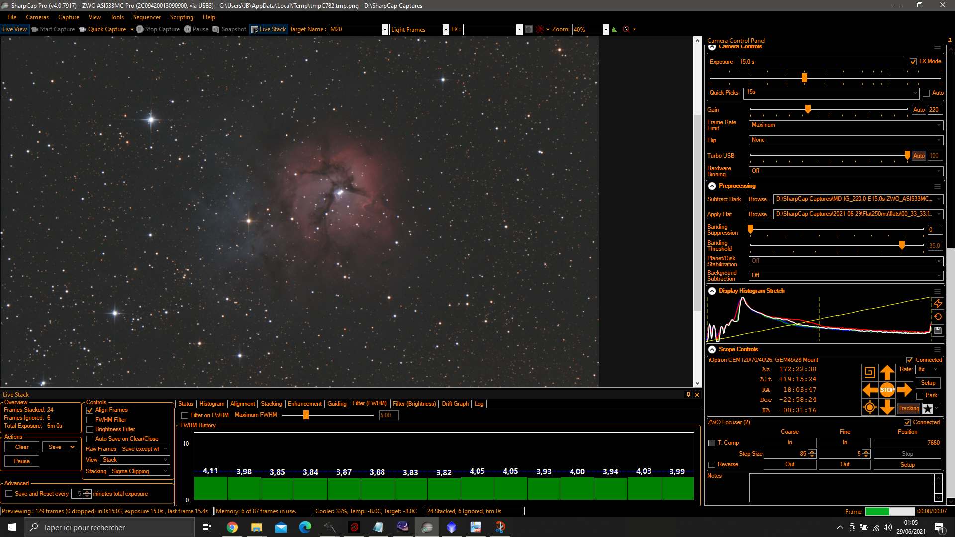

Message par Djibi » 29 juin 2021, 01:07
Bon, après une soirée complète à me prendre le chou pour essayer de bien collimater mon tube, je décide de mettre tout ça en pause.
Je n'arrive pas à faire exactement ce que je veux mais je vais en profiter un peu d'autant que le ciel s'est dégagé sans prévenir
Me voilà donc "à l'ancienne" : pas de guidage, pose de 15 sec, gain 220 dark + flat, filtre baader neodynium
J'ai sorti le correcteur de come GPU et j'en profote pour essayer le "DIthering only" mode de SharpCap, ça marche trés bien, tu vas adorer @John Mc Burn , fini le dithering à la main ^^
ceci dit, tu as maintenant tout pour faire du Dithering avec PHD2 ...

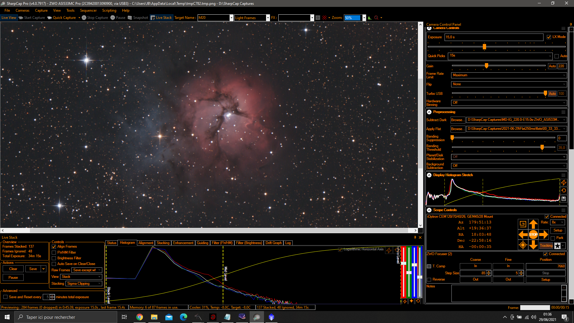

M20 pour ce soir, 6 minutes en 24x15sec
Va de Djibi - le retour
Message par Djibi » 29 juin 2021, 01:38
La lune se lève et M20 arrive au méridien, après 140x15sec, il est temps d'aller faire dodo, copie d'écran et save as seen:

Non, le secondaire est peut être ce qui était le mieux fait mais j'ai tout repris, d'abord parce que j'ai démonté mon support de primaire, j'ai vu en plus que ces andouilles ont mis des vis métal au leiu de Nylon pour la pression:
j'ai donc tout viré pour remplacer la feutrine par du teflon et j'ai géré le matien par du scotch PTFE; ça glisse bien dans le support et je suis précis sur la tenue en fonction du nombre d'épaisseurs de scotch:

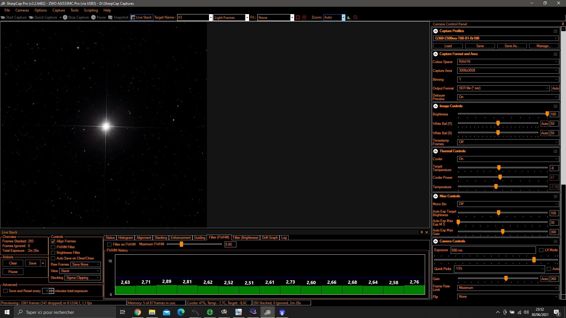

Message par Djibi » 01 juil. 2021, 00:22
Petite soirée spéciale réglage @Lavinch31 et même sans lune ;)
demain reveil à 5H30, ca va piquer un peu mais je suis content car je pense avoir compris le principe,

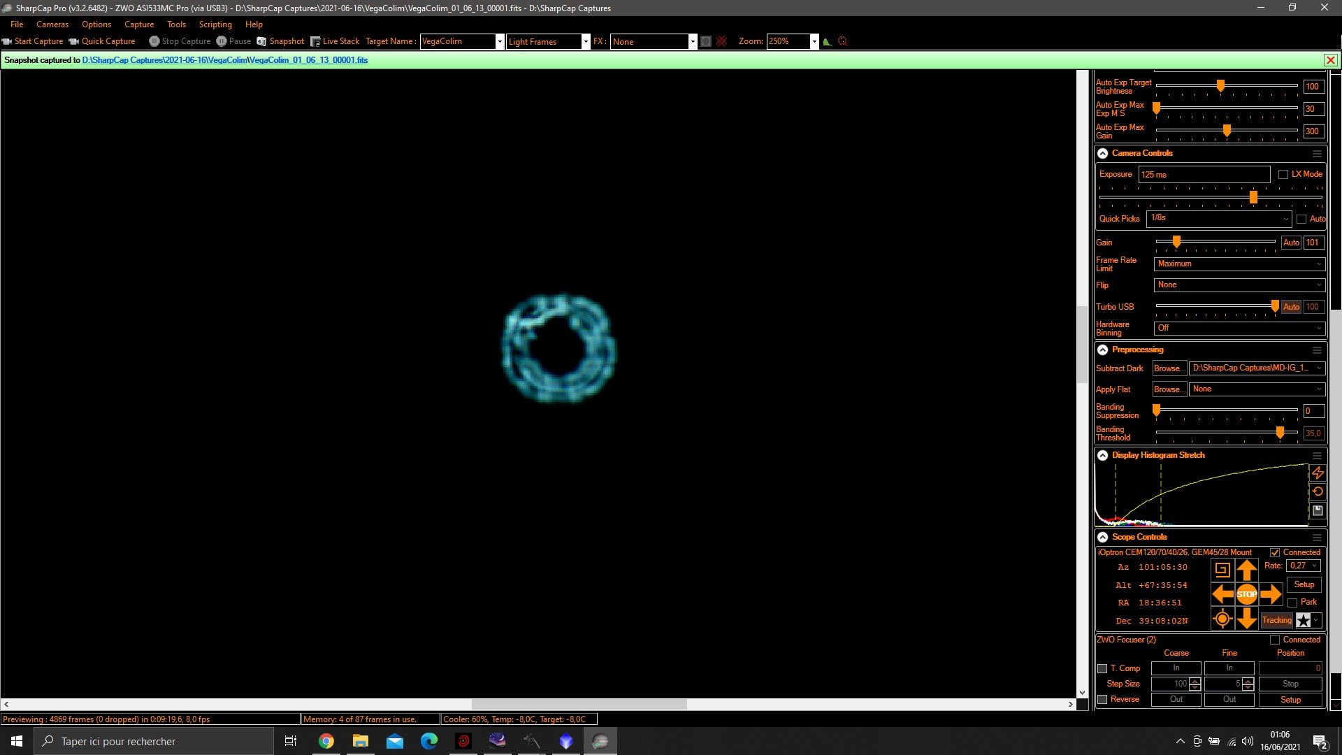

c'est bien mieux et ça se ressent sur la FWHM (pause de 0,5sec) :

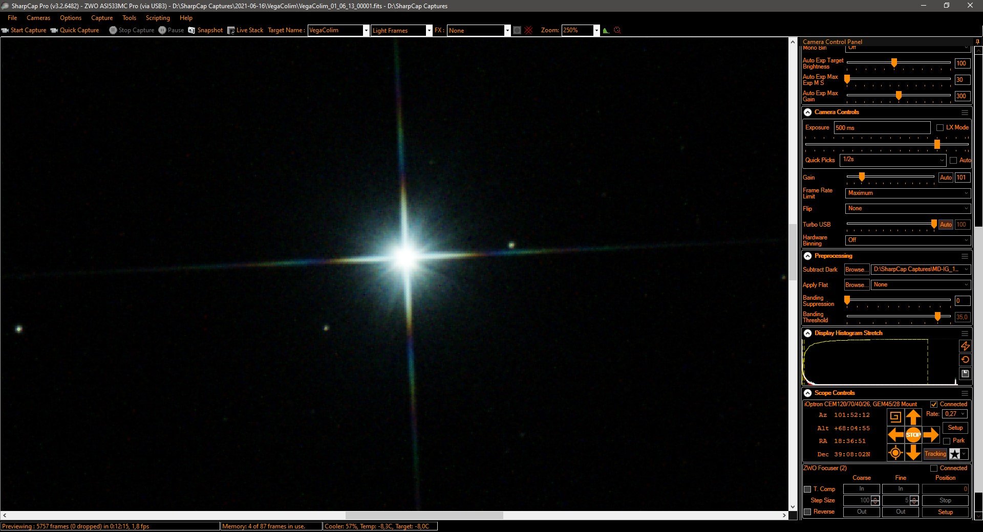

un save as seen du monstre local : Vega, avec des pauses de 4 secondes, ça ne bave pas trop, encore de la coma dans les bords, j'ai rajouté 1mm de backfocus pour voir ... tout ça sera pour plus tard, je me fais une passe de PHD2 pour me refiare au guidage
