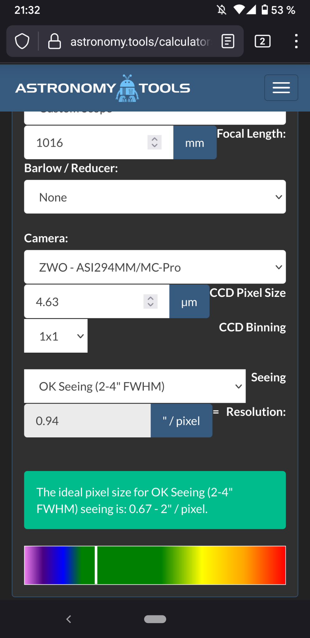

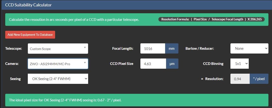

Pour le choix de la caméra, il est important que la taille des pixels soit cohérence avec la focale.
Ce site te permettra de voir si t'es dans les clous :
https://astronomy.tools/calculators/ccd_suitability

Et bien sûr il faut garder un échantillonnage cohérent autour de 1" d'arc par pixel. https://astronomy.tools/calculators/ccd_suitability

Attention 1016 de focale avec une 290, niveau échantillonnage c'est peut-être pas top.
Petite vidéo d'explications: https://m.youtube.com/watch?v=-K8kZB0d6 ... e=youtu.be

Je suis à 0.49" avec mon 355mm + Maxfield
Va falloir que je teste en binning 2x2

Euh c'est pas la caméra prévue pour le guidage ça ?soulearth a écrit : ↑26 juin 2021, 20:07Attention 1016 de focale avec une 290, niveau échantillonnage c'est peut-être pas top.
Sur le tube principal, c'est plutôt 294 ou 533 qui sont prévues. D'ailleurs la 294 a peut-être des pixels un peu trop gros pour une telle focale, en tout cas pour de l'astrophoto (pour du VA on s'en fiche un peu, plus ça va vite mieux on se porte. J'utilise bien la 294 avec 500mm de focale, voire 250mm, sans que ça m'empêche de dormir)

Si toute mes confuses. J'ai pris la mauvaise.
C'est effectivement beaucoup mieux.

Vaut mieux pas être plus bas qu'1" par pixels en échantillonnage , car avec le 250 on atteint les limites que la monture peut porter avec un suivi correcte. Une fois tout installer le tube arrive largement au 17kg , pour le VA sa passe tranquillement mais pas en astrophotographie .
Sinon pour le TS-Photon 10" F/4 254/1016 j'ai le même , et pas de regret , tiens bien la collimation , juste un petit bémol sur l'araignée un poil limite pour l'énorme secondaire.
Niveau correcteur le Maxfield me donne entièrement satisfaction avec ce tube.
