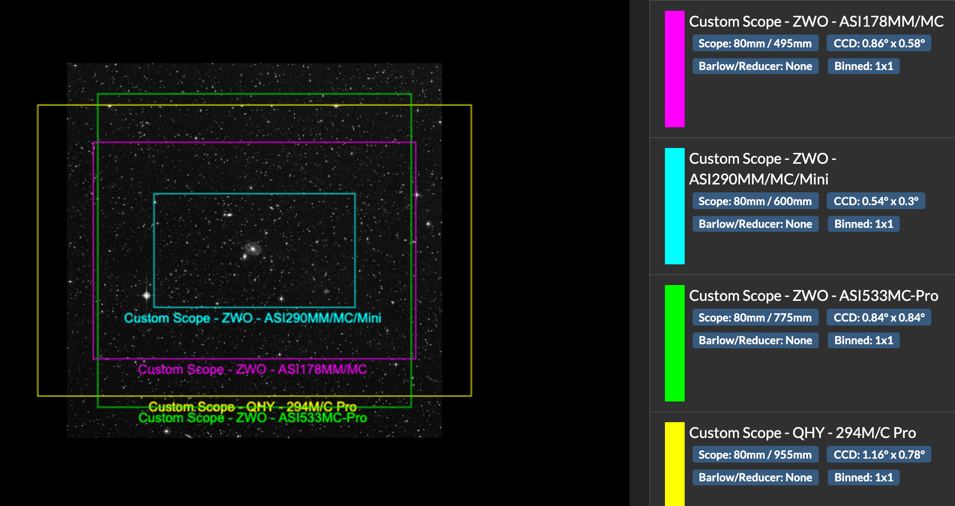

- J'ai bien compris que pour imager le CP, il fallait être entre 1" et 1,5" de résolution, selon que notre ciel était plus ou moins pourri en FHWM (on vise entre 2 et 3x moins que la FHWM moyenne en France).
- J'ai bien compris aussi qu'il vaut mieux être sous-échantillonné légèrement, plutôt que sur-échantillonné (effet "flou gaussien")... (même si j'ai vu des contre-exemples qui donnaient de belles images, mais bref !)
Donc, admettons que, par optimisme, je vise le 1" de résolution, pour les soirs où ça passe...
- J'ai 3 caméras avec 3 tailles de pixels différentes : 4,63 (la 294)... 3,76 (la 533)... et 2,9 (la 290, mais en non-refroidie, normalement elle ne me sert que pour le guidage). Ce qui fait un étagement très équilibré.
J'ai donc regardé à combien on était à 1" avec mes caméras (et j'ai ajouté la 178, pour être complet) :
- 294 (4,63µm) = 955mm (en-dessous, on passe au-dessus de 1/sous-échantillonné, ça va… au-dessus, on est en-dessous/sur-échantillonné, faut pas).
- 533 (3,76µm) = 775mm (en-dessous, sous-échantillonné… au-dessus, sur-échantillonné) Idem 224, 385, 1600.
- 290 (2,90µm) = 600mm (en-dessous, sous-échantillonné… au-dessus, sur-échantillonné) Idem 462.
- 178 (2,40µm) = 495mm (en-dessous, sous-échantillonné… au-dessus, sur-échantillonné) Idem 183.
Ce qui nous donne ça, avec NGC6962 (la mini-galaxie à la mode en ce moment ;) )...

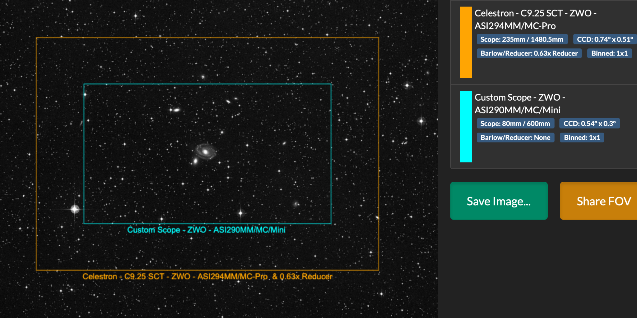

Je n'avais jamais fait attention à bien rester autour de 1" avec mes caméras, je regardais surtout le champ obtenu, quitte à être plutôt à 0,65" (la 294 sur le C9.25 avec le RdF x0,63)...
Le champ est sympa pour la chasse aux tachouilles, même si on n'y voit pas grand chose à f/6,3 sous mon ciel pollumisé (nouveau verbe fabriqué avec la contraction de "POLlution LUMineuse" 8-) )... mais la résolution à 0,65" rend le bazar trop hasardeux à guider correctement sur ma petite AVX ! (et la netteté doit en prendre un coup)

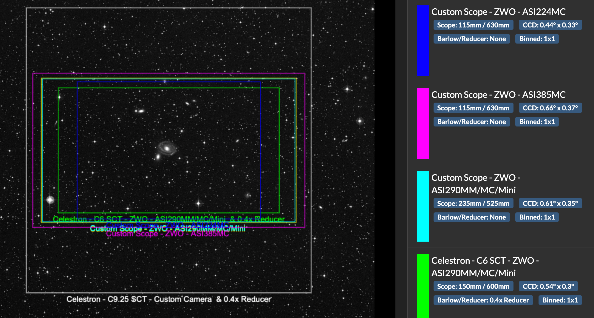

J'ai donc regardé quelles focales je pouvais obtenir avec le C9.25, le C6 et la lulu 115/800, pour être "dans les règles", pour de la "chasse aux tachouilles", donc avec le plus petit champ possible et la meilleure définition : eh bien.......... je n'ai pas trop le choix, du coup !!
Je peux faire ça :
- C9.25 à f/2,2 (525mm) = 290 (1,14") ou la lulu 115 à f/4,5 (520mm) = 290
- C9.25 à f/4 (940mm) = 294 (1,02") cropée 16mm (idem champ de la 533)
- C6 à f/4 (600mm) = 290 (1")
Et comme je n'ai pas encore reçu le Night Owl x0,4 je n'ai pas d'autre choix que d'utiliser la 290 sur le C9.25 + Hyperstar (ou la lulu + rdf x0,65)... sauf que ma 290 me sert pour le guidage et qu'elle n'est pas refroidie (et qu'on ne la trouve plus en refroidie en ce moment) !
En petit champ, et avec des pixels de 3,75 pour plus de luminosité, il y a la 224 (en bleu ci-dessous) et la 385 (en violet ci-dessous)... Maxi 775mm de focale, avec mes tubes, je peux faire 630... avec la lulu de 115 et le rdf TS x0,79... f/5,5... pas super rapide... mais ça reste dans la zone cible :
Le champ de la 224 me parait trop petit (pour les éventuels glissements de guidage ou juste pour avoir des étoiles autour de la galaxie ciblée)... Donc, reste la 385... mais, pareil, elle n'existe pas / plus en refroidie.
Bref, je trouve qu'on est restreint si on veut respecter l'échantillonage à 1"...

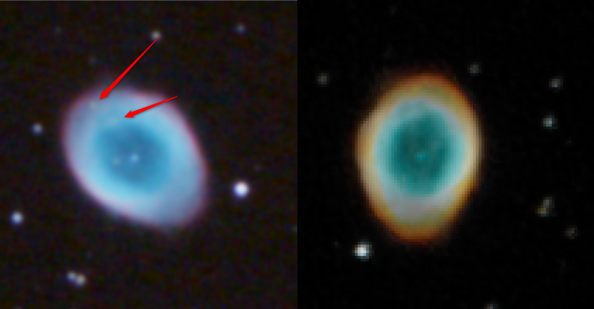

Ps : presque hors-sujet, mais pas complètement... Voilà ce que je cherche à comprendre et améliorer, depuis le début. J'ai du grand champ mais la plupart des objets sont petits à très petits... Donc, je recadre... mais ça pixellise (pourtant, je laisse en bin1).
Démonstration avec la M57 de @soulearth (avec une 385, je pense) comparée à ma M57 du 21 juillet, à grossissement égal (avec ma 533) :
(Soulearth à gauche et Olivier-Fantasy à droite)

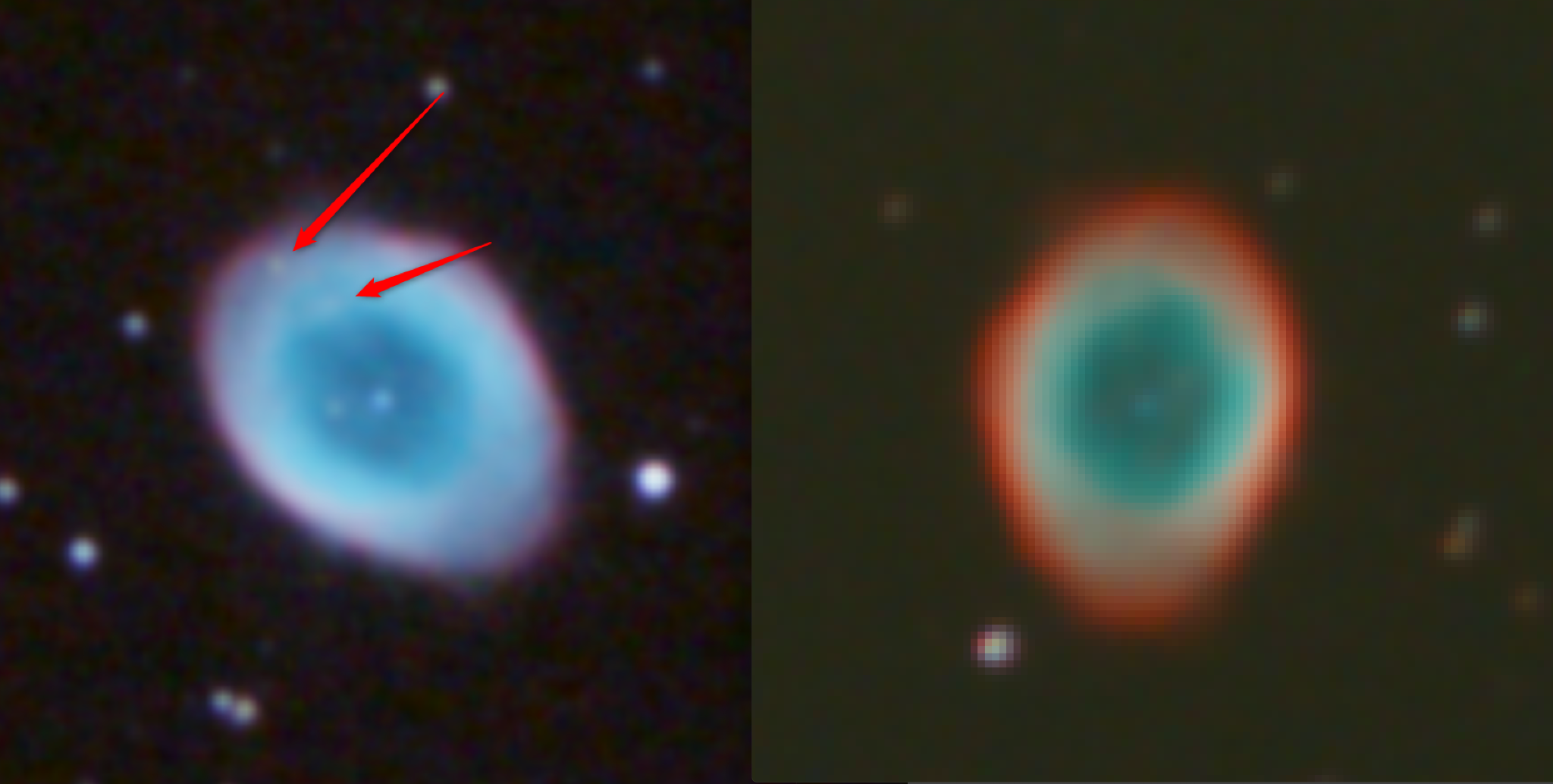

Et si on prend la version StarTools, c'est pire !!

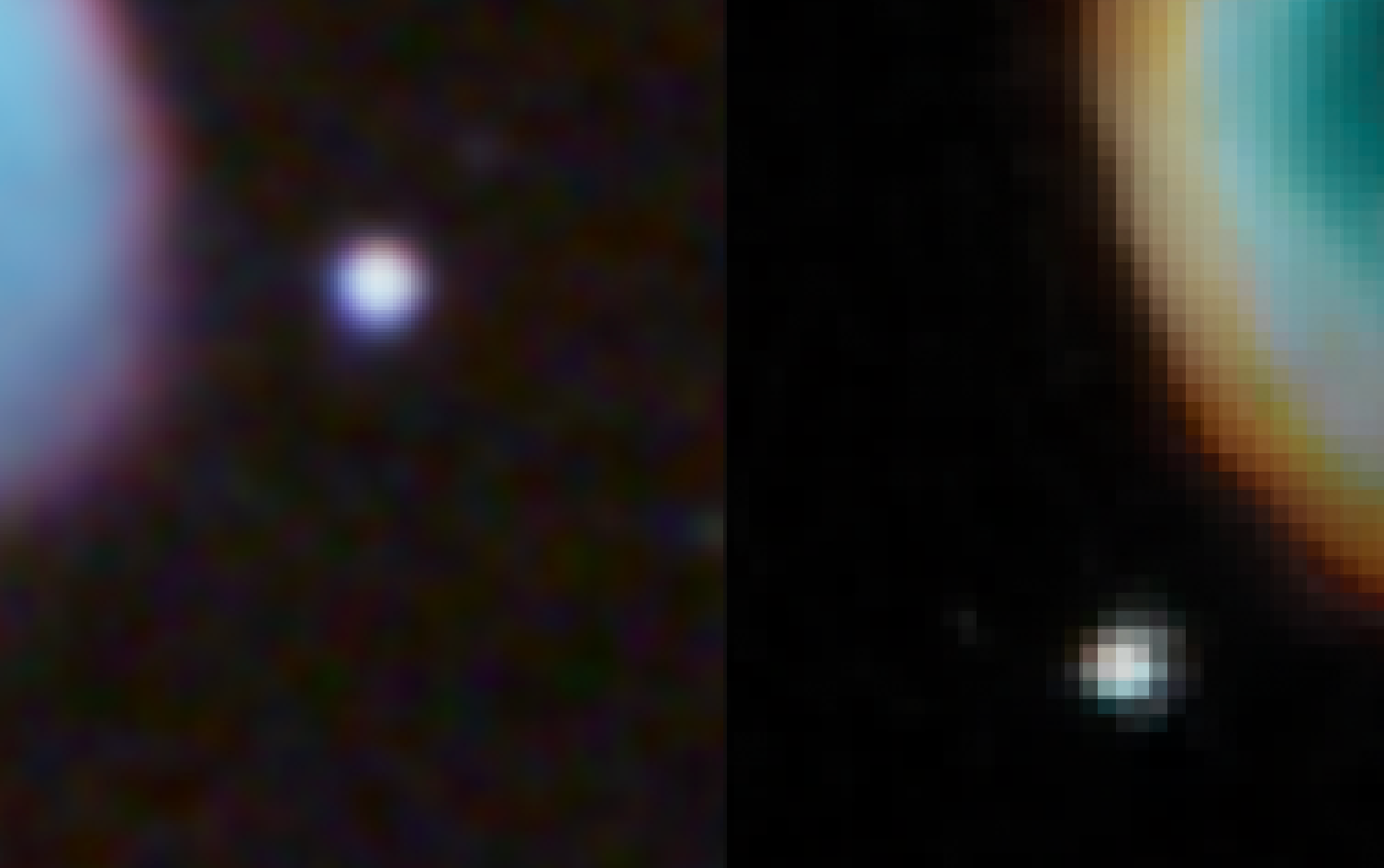

Donc, j'ai dû zapper un paramètre, qui me bouffe ma définition.
Avec la 533, sur l'Hyperstar (525mm) je suis à 1,49" de résolution... Si Soulearth a fait sa M57 au 130 + 385, ça lui fait 1,19" de résolution. Je ne sais pas si c'est de là que vient l'absence de pixellisation, mais c'est ça que j'aimerais corriger de mon côté !

il avait ce soir là peut être tout simplement un meilleur seeing ( 3 " d'arc et surtout d'une stabilité exemplaire , digne d'un stack avec autoguidage , le matos est réglé au poil ... il rigole pas @soulearth :closedeyes: )

@Olivier-Fantasy la comparaison de M57 est édifiante.
La tienne est sous-échantillonné par rapport à celle de Soulearth.
Je trouve cependant étrange qu'une différence de 1" à 1,4" fasse autant de différence...

cette comparaison tu ne peux la faire que sous le même ciel , au même moment et avec les même réglages

Ce que je peux vous dire, c'est que M57 a bien été prise à la 385c, au 130 PDS + correcteur coma x0.95 sur eqm-35.
Le seeing était stable ce soir la, avec une FWHM en pixel sous SC entre 2.69 et 3.08 et une médiane à 2.79 ( d’après les screenshots )
Avec le correcteur de coma, ma focale est de 617mm.
206 x 3.75/617 = 1.25
Donc j’échantillonne à 1.25".
1.25 x 2.79 = 3.48
Soit un FWHM median de 3.48"
