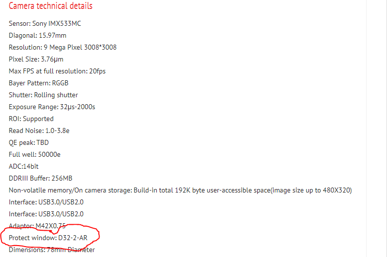

@bemo47 c’etait quoi la conclusion au juste sur cette fameuse vitre ?

Message par Micmac » 09 sept. 2021, 12:55
09 sept. 2021, 12:25
ta 533 a déjà une vitre ircut de série
A priori pas y ir cut sur la 533. Bref j ai vu sur un post que l ir cut permet de gagner en finesse et en details, mais si c est pour perdre visuellement 20 % de la structure d une galaxie je vois pas fondamentalement l interet, on en viens donc sur la roue a filtre forcement zwo pour pas a avoir a me prendre la tête sur le bf. Reste a regler la question 1.25 ou 36

Message par bemo47 » 09 sept. 2021, 13:27
Sur les SCT, à part les étoiles qui « bavent » un peu moins avec ircut je n’ai pas vu de différence flagrante. Surtout que ta 533 a déjà une vitre ircut de série il me semble ?
pas d'IR cut sur la 533
En vrac même si pas liee quoique...
Message par pejive » 09 sept. 2021, 13:44
C'est l'Altair 533 qui est équipée d'une vitre ir-uv cut.
Pour la zwo verre anti-reflet; le filtre ir-uv cut est indispensable avec les lunettes.
Avec les télescopes il faut privilégier des filtres ir pass pour imager en proche infra-rouge; a priori ce n'est intéressant que pour la Lune et quelques planètes.
Mais ce n'est pas vraiment le domaine de la 533; à réserver plutôt aux 462 et 464
