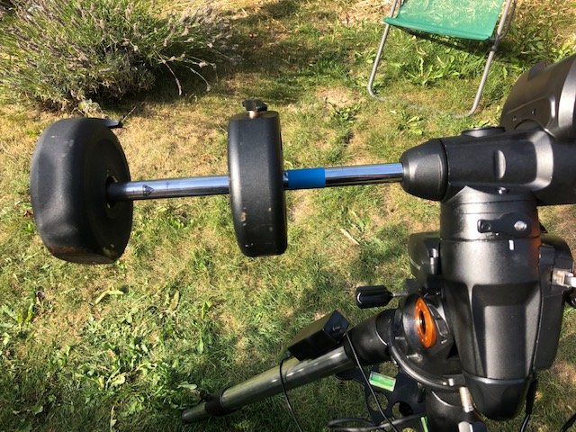

J'enlève le frein et met mon axe à 90degrés, je positionne mes contrepoids, un poil plus à droite et le tube bascule vers la droite comme il se doit.
Maintenant le test certes empirique mais assez parlant, je me dit je vais déplacer un des joli contrepoids vers la gauche pour vérifier à quel moment l'axe va partir vers la gauche :
et voici un poids de 5 kg se déplace de 7 cm, et pas un frémissement le tout reste parfaitement à l'horizontale.....
Je viens de comprendre ce que celestron comprend sous le vocable de monture particulièrement stable dans cette gamme
