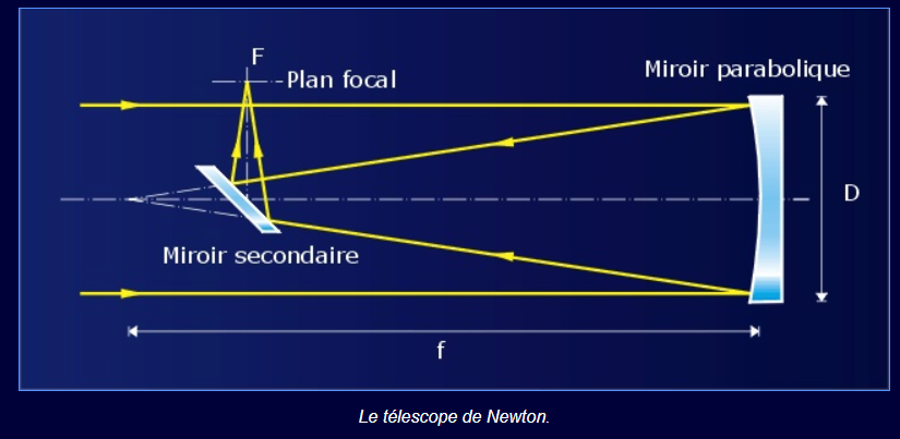

Ceux qui ont fait beaucoup de visuel et du VA au Dob (parfois des entonnoirs à photons pour certains, mais parfois aussi avec de petits Dob de table) connaîtront mieux le matériel que moi, je les laisse répondre plus précisément.
Ceci dit, j'ai le sentiment que tu vises un grand écart entre astro en visuel pur (Dob d'artisan, gros diamètre, pointage à la mano) et l'imagerie (suivi, correcteur, caméra full frame refroidie).
C'est jouable, mais jusqu'à un certain point seulement, car je ne connais pas d'instrument qui soit à la fois totalement à l'aise en visuel tout en permettant de faire des images sans trop de compromis; par exemple :
- dès qu'on veut un truc un peu "quali" en image, on finit immanquablement par considérer une monture équatoriale car sinon la rotation de champ a des effets délétères sur le rendu final (bruit en essuie-glace etc). Je ne dis pas que c'est impossible (j'en ai fait plein en alt-az) mais mettre une 6200 ou une 2400 en face, c'est dommage
- la plupart des Dob ont leur foyer rentré au fond du P.O, car ils sont justement faits pour les oculaires. Les caméras, sauf les plus petites qu'on peut insérer dans le P.O, nécessitent un foyer plutôt sorti. Sauf à le faire spécifier par ton artisan, tu seras limité dans ce que tu peux utiliser comme caméra
- en imagerie, même si certains font tout à la main sans motorisation (admiration éternelle de ma part pour @Ubuntu qui a lancé la pratique), le suivi s'impose. Or, les tables équatoriales ne sont pas forcément à la hauteur dès qu'il s'agit de faire un suivi photographique. Pour garder un objet au centre pendant 1h c'est bon, mais pour le garder au pixel près c'est autre chose. Sauf que tu veux aussi pointer à la main, en bon Dobsoniste. Est-ce un dispositif débrayable ?

Je suis passé du Dob 250/1200 en visuel puis rapidement en VA (sans suivi, puis avec une table maison, mais sans goto) et je l'ai transformé en az-eq6, le tube dessus pour faire toujours de la VA mais avec suivi.
1- pour du gros diamètre, un goto (débrayable pour le plaisir de la recherche) avec suivi est je pense un + en visuel comme en VA (encore plus en VA en fait).
2- sur certains dobs, on peut mettre la camera directement mais pas tous. Mais attention au champ. En fait, sans suivi / table de qualité, si t'a pas un grand champ, ca part trop rapidement de la cible. Donc faut un grand champ, ou mettre un réducteur de focale.EN dobson manuel, on l'a tous fait, par contre la mise au point rentre dans le PO et du coup, ya que les cameras batons (taille occulaire) qui passent, et pas les grosse plates refroidies et tout.
3 avec goto efficace et suivi, on s'enlève un peu cette contrainte de champ. Juste vérifier que tu peux faire la mise au point avec une camera. perso, j'ai a peine 1 cm de marge.
4.pas besoin d'une grosse camera refroidie à xx k€ pour faire une photo souvenir VA, prend le temps de réfléchir, et si tu a un tres bon smartphone, il existe du matos pas cher pour l'adapter sur ton oculaire (deja vu).
d'ailleurs attention, qui dit grosse camera, dit énergie ++, cable etc.... écran (flingue ta vue pour le visuel).
et aussi grosse camera (lourde) . limite avec certains PO prévu que pour le visuel (enfin, ca passe/on s'en contente sous condition...).

Les caméra "plates" style 6200 ne peuvent pas être montées sur un Dobson avec PO conçu pour observer ?
Peux tu demander au fabricant de combien sort le point focal du PO ? si c'est plus que 2cm tu devrait pouvoir mettre une caméra au bout...
Avec ton Goto, tu peux commencer par faire du VA en Alt-Az et si tu veux plus, te prendre un derotateur de champ (je ne sais pas si c'est facile à manipuler).

benjaminB a écrit : ↑
25 sept. 2021, 07:16
j'avoue, débutant, n'avoir absolument RIEN compris à ces histoires de plan focale distance de sortie
Effectivement on est un peu entré directement dans la technique, mais ce n'est pas aussi complexe que ca.
Voila la cas typique sur un newton:
Le plan focale, c'est l'endroit ou les rayons lumineux vont convergé au niveau du porte-oculaire. C'est a cette endroit que l'oculaire ou le capteur de la caméra doit etre placé.
Après c'est un problème purement mécanique.
Si tu utilises un réducteur de focale, le point focale aura tendance à se déplacer de quelque centimètre en direction du miroir secondaire. Donc bien sur, il faut avoir la place de rentrer la caméra de quelques centimètre aussi. Si tu était déjà presque en buté de course de ton porte oculaire, t'es obligé de faire rentré le corps de la cam dans le porte oculaire pour atteindre le fameux point focale.
Le correcteur de coma, c'est encore plus subtile. Pour avoir une image bien corrigé, le correcteur de coma impose d'avoir une distance bien précise entre ta camera et la sortie du correcteur de coma ( très souvent 55mm) . Donc tout bêtement, meme en rentrant à fond le PO, et en enfonçant au max le correcteur de coma, il faut encore que le point focal soit distant à minima à 55mm du PO. Sinon t'es cuit. Si il est plus proche que ca, ta mise au point sera impossible.
Pour avoir quelque chose comme ca:
