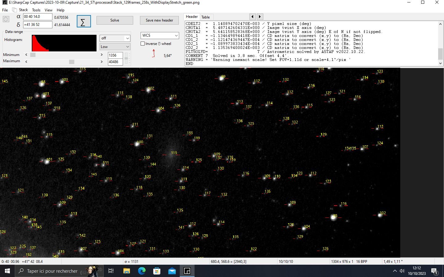

Message par pejive » 10 oct. 2023, 11:58

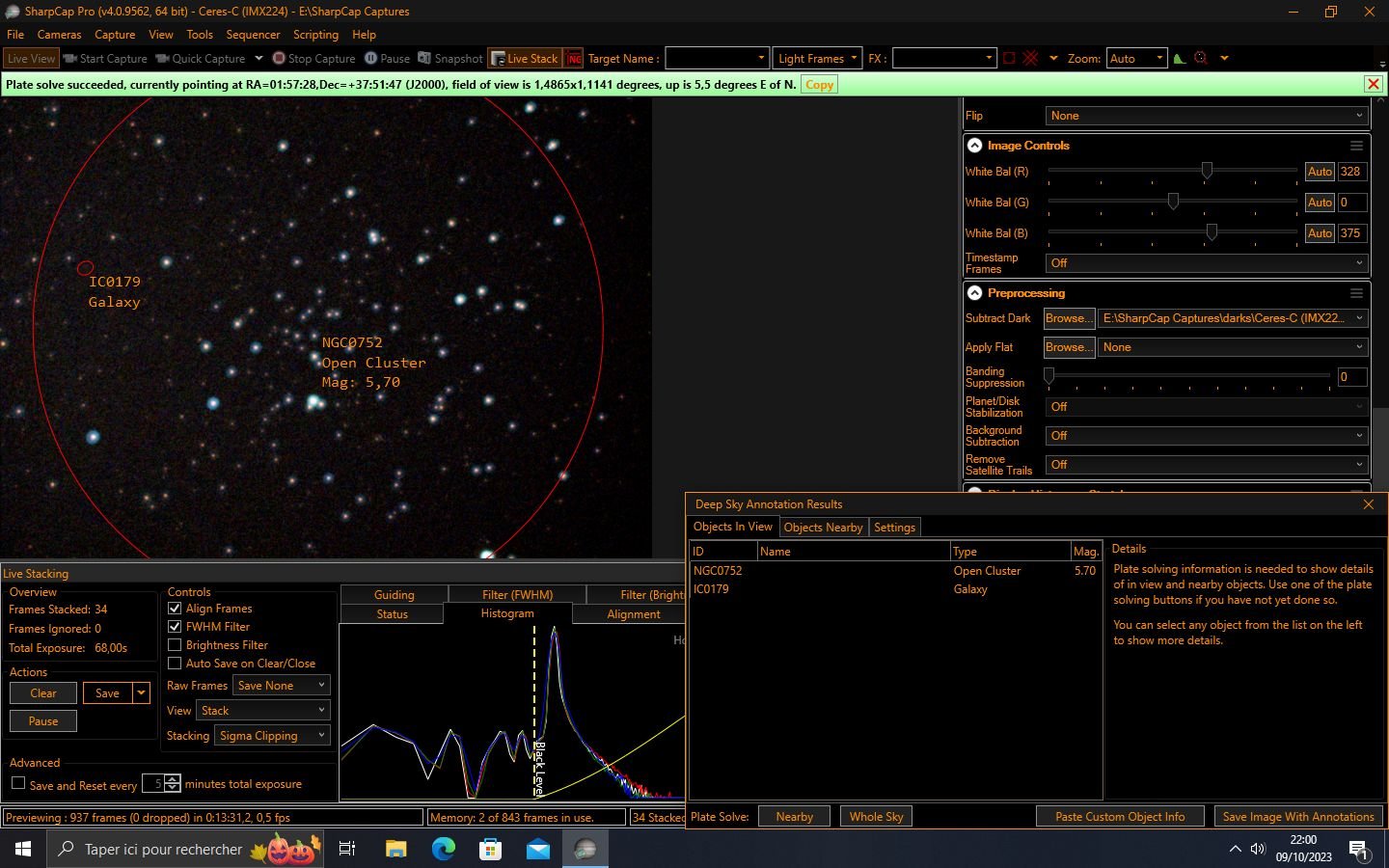

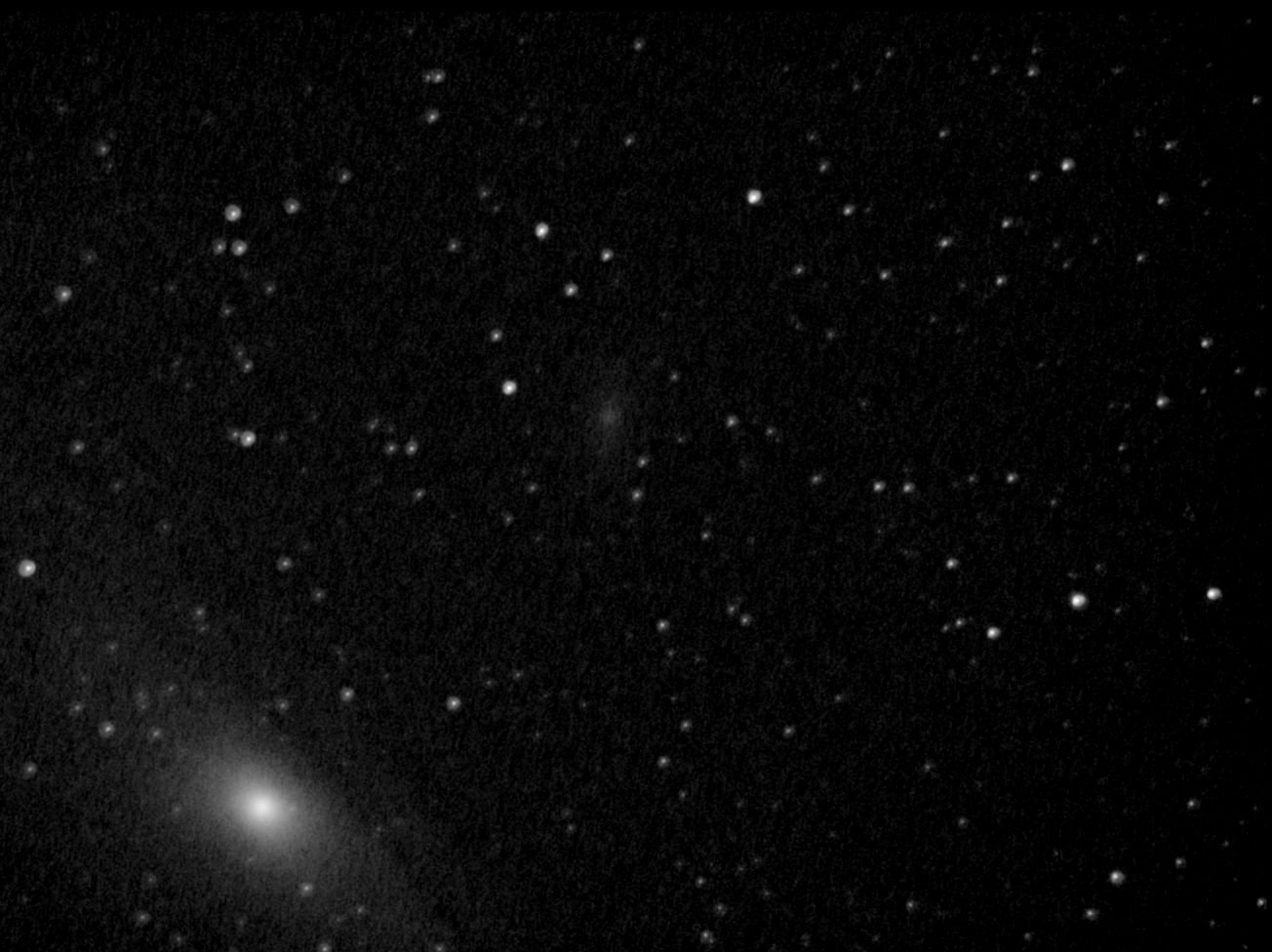

Ayant installé la SvBony 50/190 en chercheur pour le Mak j'ai fait quelques horreurs avec la caméra Cérés (imx224) équipée d'un filtre Moon & SkyGlow
:arrow: Il n'est pas possible d'obtenir une image convenable tellement il y a d'aberrations chromatiques.
Malgré tout le plate solve fonctionne bien
M110
129x2s gain 200

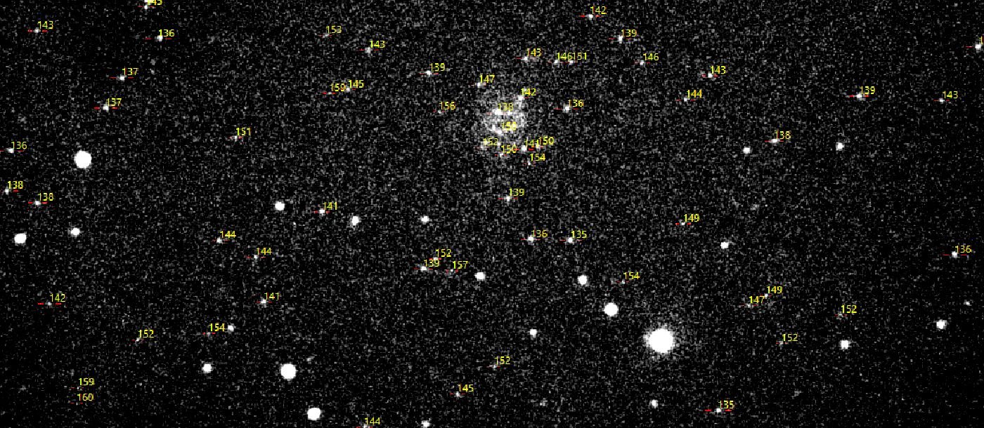

NGC752
102x2s
Repérage d' Uranus
