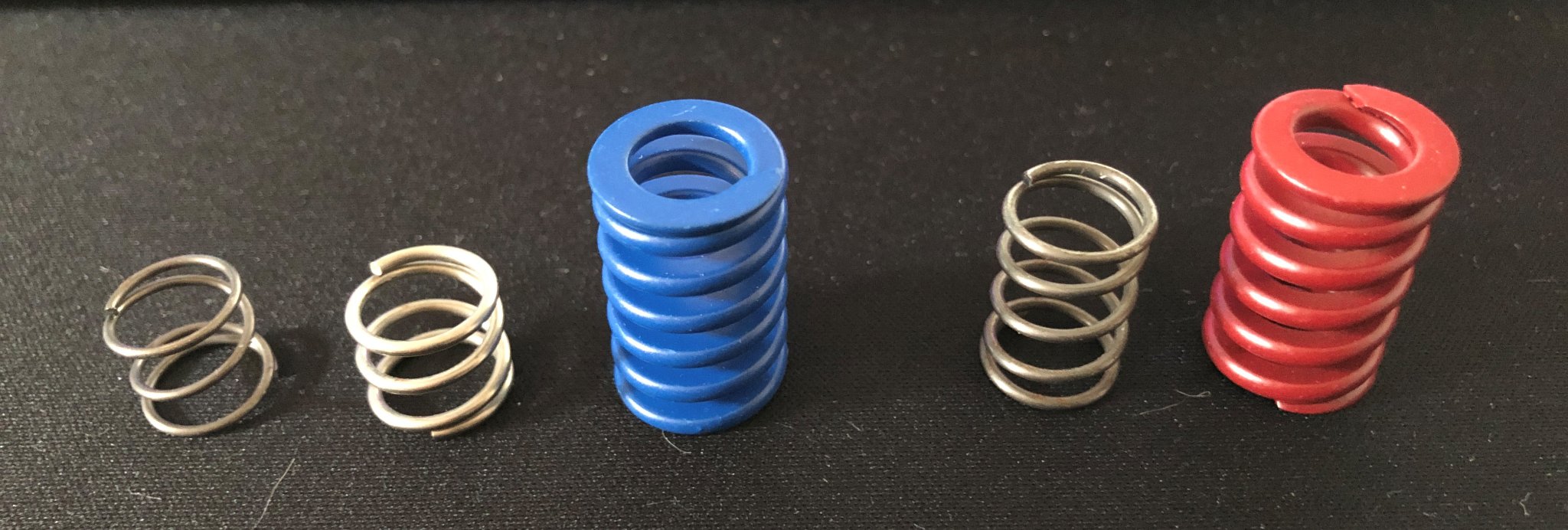

L'araignée de l'UNC n'est pas top, trop fine du coup y a pas mal de flexion en fonction du poids du secondaire, il faut prendre le modèle supérieur qui lui est très bien.
Le support du primaire est bon, la seul chose qui merde, se sont les ressorts beaucoup trop faiblard. Pour mon setup 2.0 j'ai repris le même primaire, j'ai simplement monté des ressorts de machines outils, ça ne bouge pas d'un poil. Tu ne peux pratiquement pas les compresser à la main, et faut les couper à la bonne longueur sinon c'est top, les vis poussante ne servent plus à rien...même si je les ai laissé pour la forme.
De gauche à droite les ressorts d'origine du support du primaire, les soit disant renforcés vendus par PA ou TS, ceux que j'ai monté, les bleus, et tout à droite la même chose pour le support du secondaire en position tirante et non pas poussante comme sur le montage d'origine.

Je vois ce fil @Steph et ça m’intéresse beaucoup ces ressorts : sur le Lacerta, le système du primaire est très bien, c’est un copier-Coller des takahashi epsilon avec chaque vis tirante entouré de 2 vis poussantes, mais il nécessité une attention particulière quand tu resserres les poussantes
J’ai toujours eu envie d’essayer avec des ressorts costauds sans jamais trouver les bons
Tu peux mettre en lien la référence de ces ressorts bleus que tu utilises pour le primaire stp ?
Merci beaucoup 🙏

Message par Steph » 03 nov. 2021, 17:28
Djibi a écrit : ↑
03 nov. 2021, 07:51
Faut que finisse un tuto sur l'optimisation des barillets qui est dans mes brouillons depuis presque aussi longtemps que celui de l'EQ8. Je récupère tout ça et je met les liens des refs.
Le principe est de jouer sur la pression des ressorts et la longueur des vis tirantes pour qu'il n'y ai ni bascule ni translation du support. Dans mon cas les vis poussantes ne servent plus qu'a faire les derniers réglages sur une étoile quand il s'agit de faire un poulième de tour.

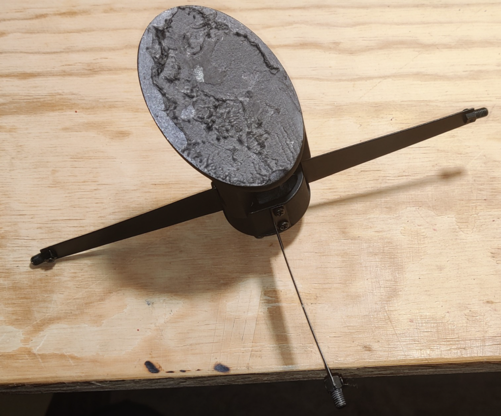

hier j'ai récupéré mon Newton avec ses modifications, donc nouvelle araignée à fond plat et pas avec 3 pattes, résistance intégrée, bras d'araignée solides, support secondaire taillé aux côtes exactes pour pouvoir se positionner au bon endroit et pas trop bas comme avant, miroirs nettoyés, je les reconnais plus :mrgreen: , laser collimaté, et Reego testé et totalement validé ! qualifié d'excellent outil, Thierry va contacter Carlo pour en avoir....
Ah et aussi barillet assoupli pour éviter toute contrainte sur le primaire
Remontage commencé, à priori le secondaire a été réglé par Thierry donc je ne devrais avoir que de légères retouches sur le primaire surtout que le transport était dans son carton d'origine tube enfoui dans les flocons d'emballage en polystyrène. C'est effectivement le petit bémol quand tout ça se fait via la poste, régler les mirorirs et mettre tout ça dans un colis postal... ça craint un peu... au pire les réglages sont à reprendre à l'arrivée.
Quelques photos
nouvelle araignée et support secondaire

la précédente, notez le scotch double face qui retenait le secondaire... bonjour le décollage !!!
vue détail avec ce fameux support triangulaire qui ne peut pas tourner, le resssort n'y étais pas à la réception, on l'avait ajouté avec Jérome pour améliorer l'action des vis
les branches fines, fines.... et souples....
à suivre....

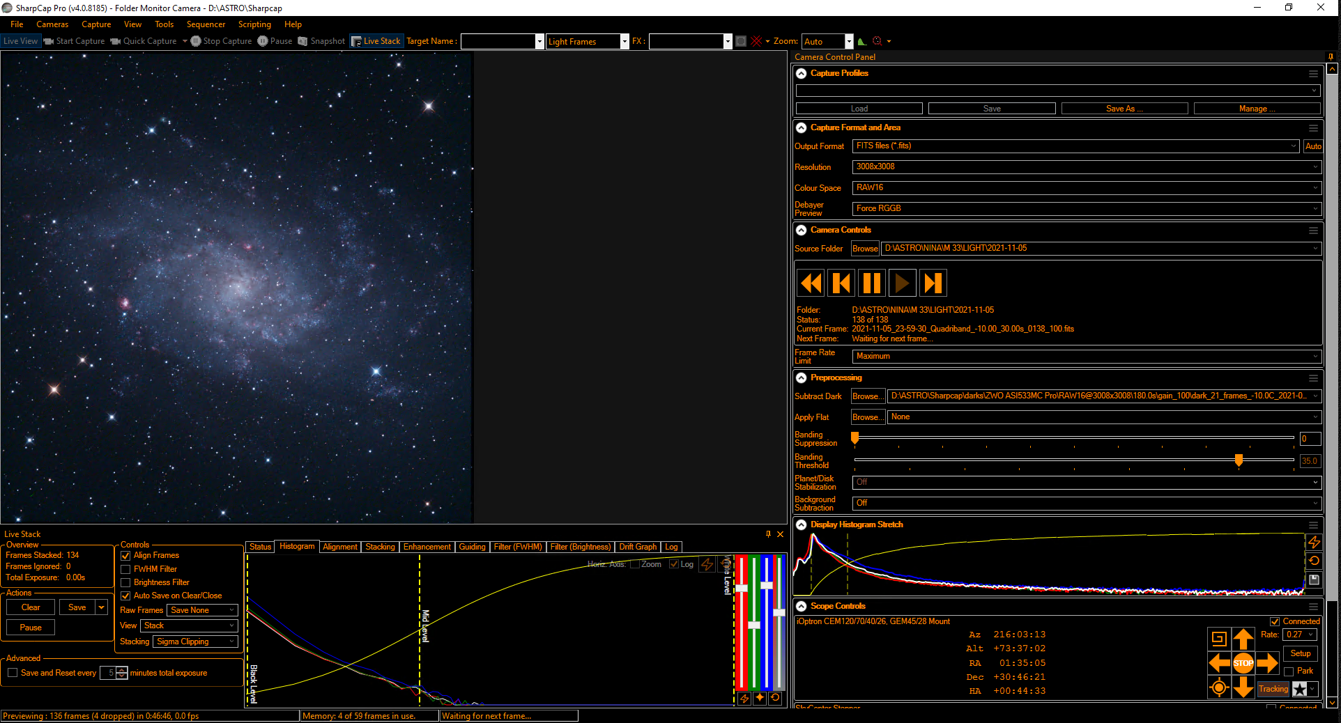

Message par bemo47 » 06 nov. 2021, 00:17
petit test sur ma cible préférée de ces derniers temps, M33 :mrgreen:
au moins je peux comparer....
déjà SC en folder monitor, 134 poses de 30sec, filtre Quadriband
pour l'instant le guidage n'est pas correct donc sans guidage
résistance secondaire pas branchée, manque le variateur
back focus pas travaillé, mais déjà ce 1er montage semble pas trop mal
à venir traitement APP

Message par Djibi » 06 nov. 2021, 00:21
je n'arrive pas à voir comment l'alimentation de la résistance du secondaire passe,
tu as le cable RCA qui passe devant le miroir brut de fonderie ?
