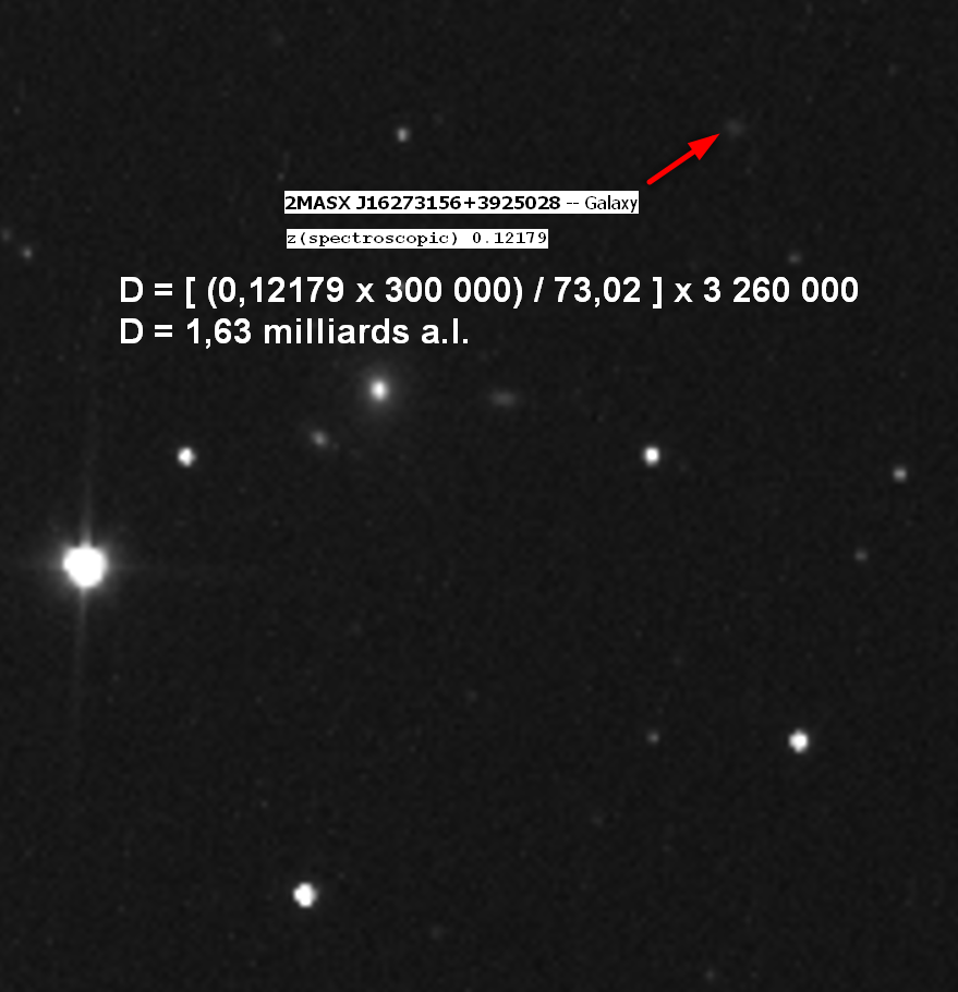

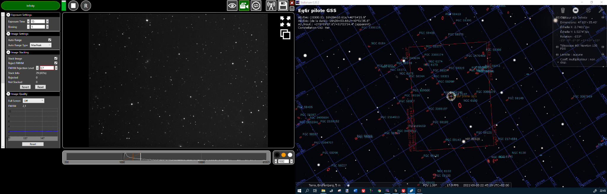

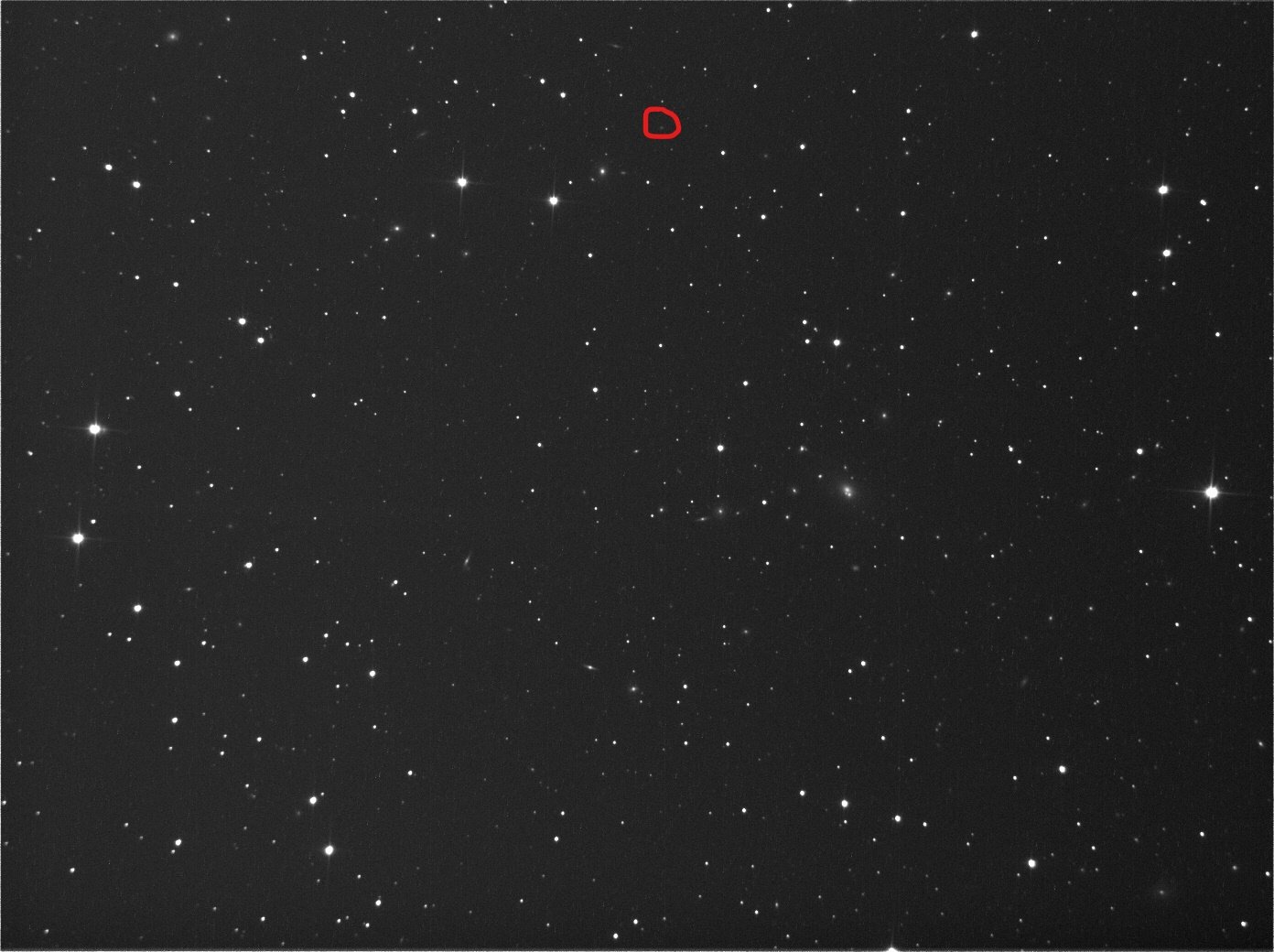

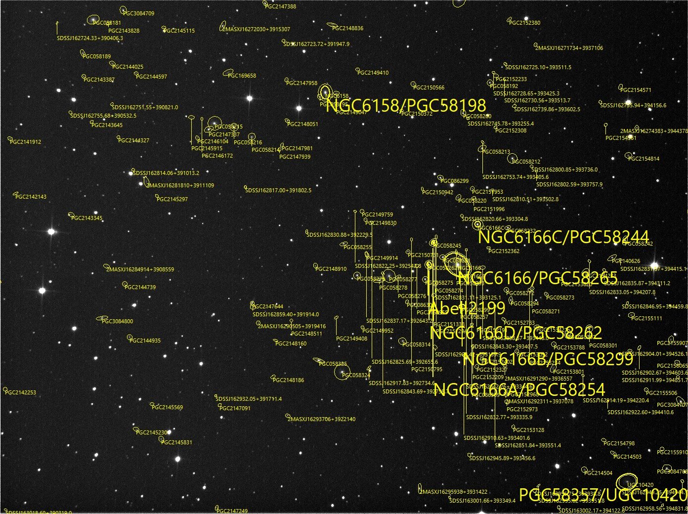

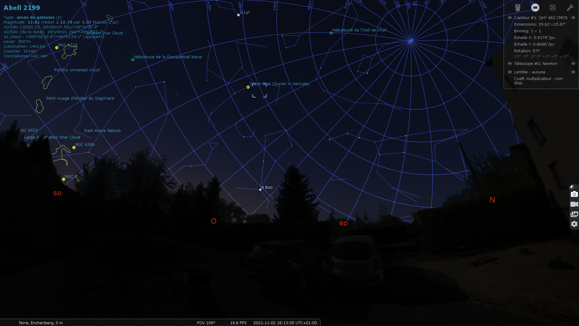

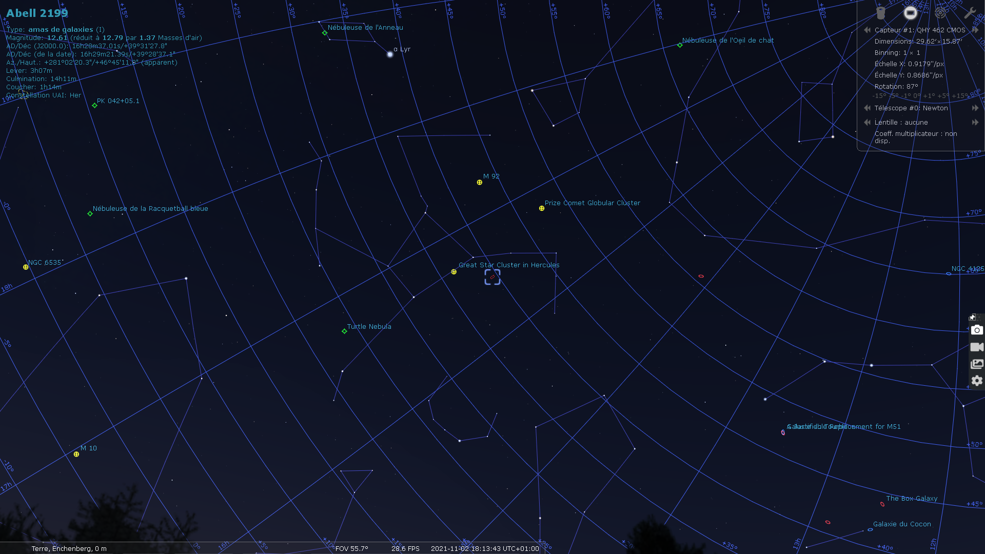

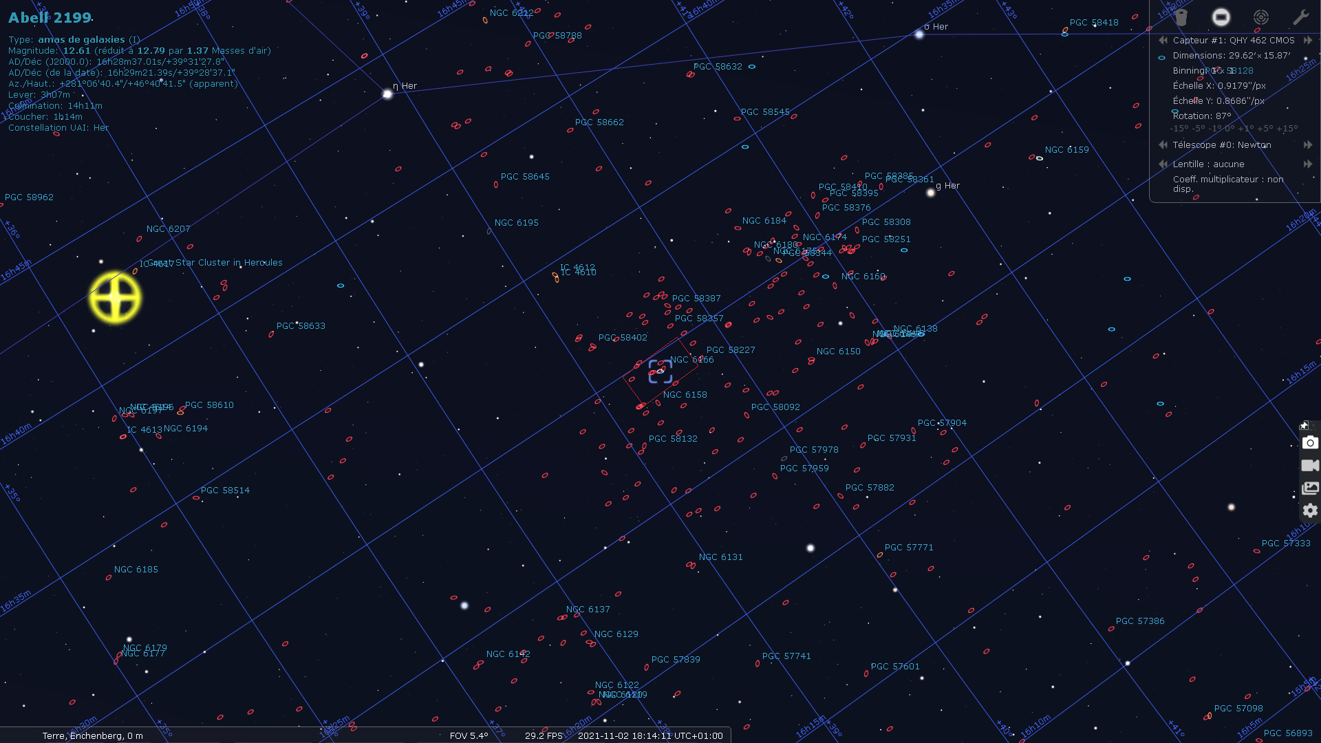

Date : 04/09/2021
Objet : une partie de l'amas Abell 2199 situé dans le superamas d'Hercule
Images :
1) Brute d'empilement : 91·10 s
2 à 4) Dimensions du champ d'observation.
5) Résolution astrométrique de l'image 1 faite par le logiciel ASTAP
6) Galaxie, choisie au hasard parmi celles qui sont les moins visibles, pour rechercher sa distance.
7) Fort agrandissement de cette galaxie.
8) Calcul de distance
07-Abell 2199 galaxie.png (332.74 Kio) Consulté 1007 fois
08-Abell 2199 distance galaxie.png (45.41 Kio) Consulté 991 fois
Ainsi la galaxie entourée en rouge est située à environ 1,6 milliards d'années-lumière !

Bon ceci dit j'ai un gros doute sur l'identification de la galaxie ; celles de l'amas sont pour la plupart vers 400 mAL et même si je n'ai pas inventé cette référence, je ne suis pas sûr que ce soit celle que j'ai entouré

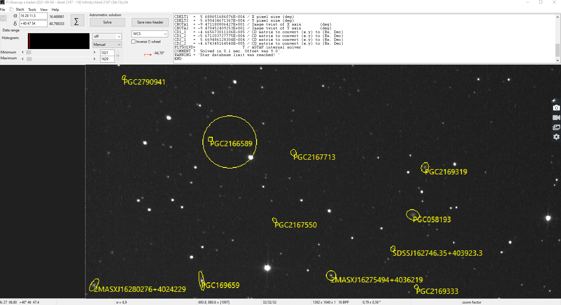

Message par sebb916 » 03 nov. 2021, 20:25
Autre image de galaxie fort fort lointaine, et là je suis sûr de l'identification.
Date : 04/09/2021
Objet : PGC 2166589 dans l'amas Abell 2197 situé dans le superamas d'Hercule
Images :
1) Brute d'empilement : 36·15 s
2) Résolution astrométrique de l'image 1 faite par le logiciel ASTAP
3) Galaxie (zoom en haut à gauche) choisie au hasard parmi celles qui sont les moins visibles, pour rechercher sa distance.
4) Identification en ligne directement depuis ASTAP (sélection d'un cadre qui envoie une requête en ligne) avec indication de la vitesse radiale et du redshift
5) Calcul de distance
Bilan : cette galaxie est située à 1,3 milliards d'années-lumière de la Terre soit 1 300 millions d'a.l. soit 1 300 000 000 années lumières soit 1,2298949614e+22 km ou encore :
1 229 894 641 400 000 000 000 km...
