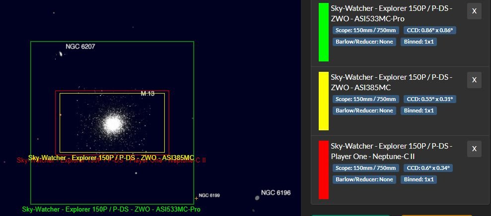

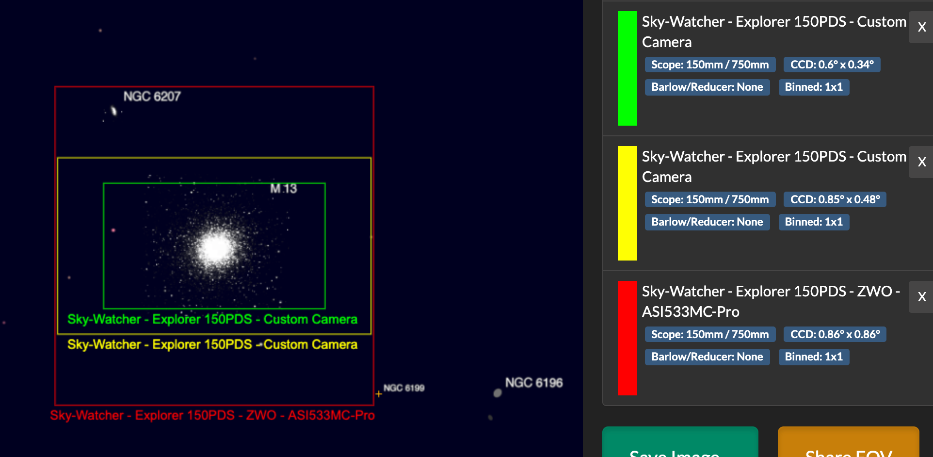

Message par Olivier-Fantasy » 01 déc. 2021, 19:28
Ah oui, des petits schémas pour voir ce que donne chaque caméra ! :dance:
Avec M13, comme propose Pejive :
En rouge, la ZWO 533, refroidie... En jaune, la ZWO 485 (non-refroidie)... Et en vert (et contre tout), la 464 Player One (ça commence à faire petit).

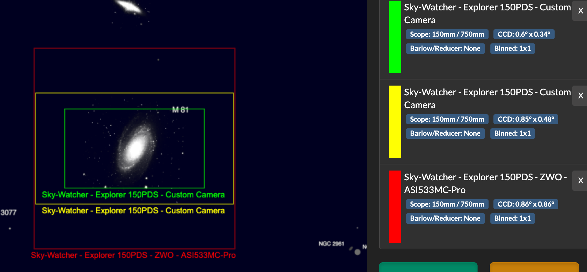

Et avec M81, pour voir (taille moyenne) :
