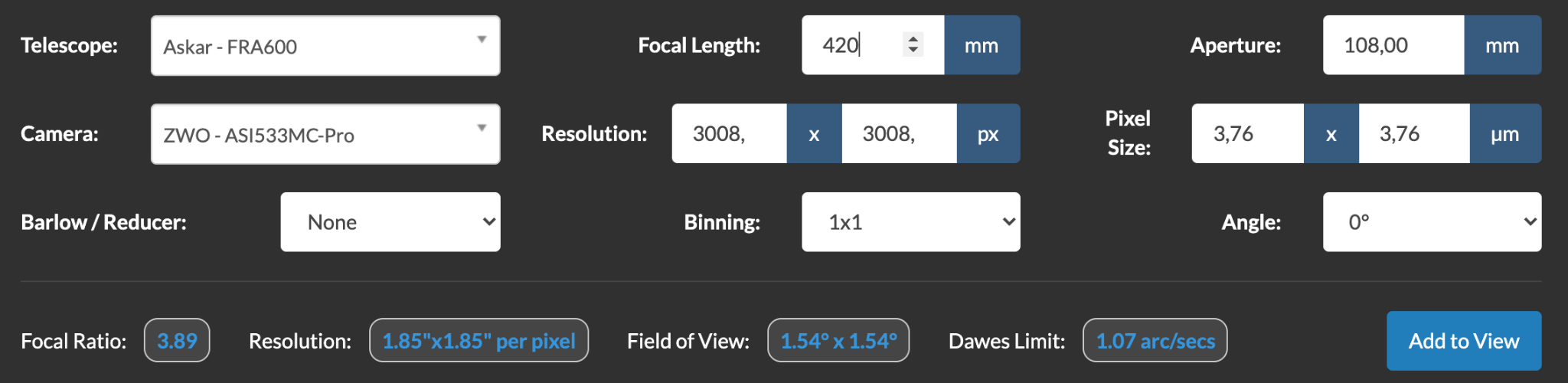

Est-ce qu'une 533 suffit pour apprécier la différence de pouvoir séparateur entre les deux lulu ?
Astronomy.tools est ton ami ! https://astronomy.tools/calculators/field_of_view/
EDPH76 76mm f/4.5 342 mm
76 de diamètre, tu es à 1,53 de pouvoir séparateur ("Dawes limit")... mais avec si peu de focale, ta 533 est super sous-échantillonnée et te donne seulement 2,27" de résolution (limite du gâchis, il te faudrait au moins la même chose que ce dont est capable la lunette : 1,53"). Avec des pixels de 2,9 tu es encore à 1,75"... donc, il faut descendre à des pixels de 2,4 (type 183) pour obtenir 1,45" de résolution, donc de quoi être au meilleur de la déf de la lunette.
FRA600 108mm f/3.9 420 mm
Avec 420mm de focale et la 533, c'est "moins pire", tu remontes à 1,85" de résolution... mais ta lunette fait 108 de diamètre, donc 1,07 de pouvoir séparateur :mrgreen: (c'est con !)... Donc, tu ne profites à nouveau pas du plein potentiel de ta lulu... Avec une 183, tu serais à 1,18 de résolution, donc déjà plus proche de ce dont est capable ta lunette.
