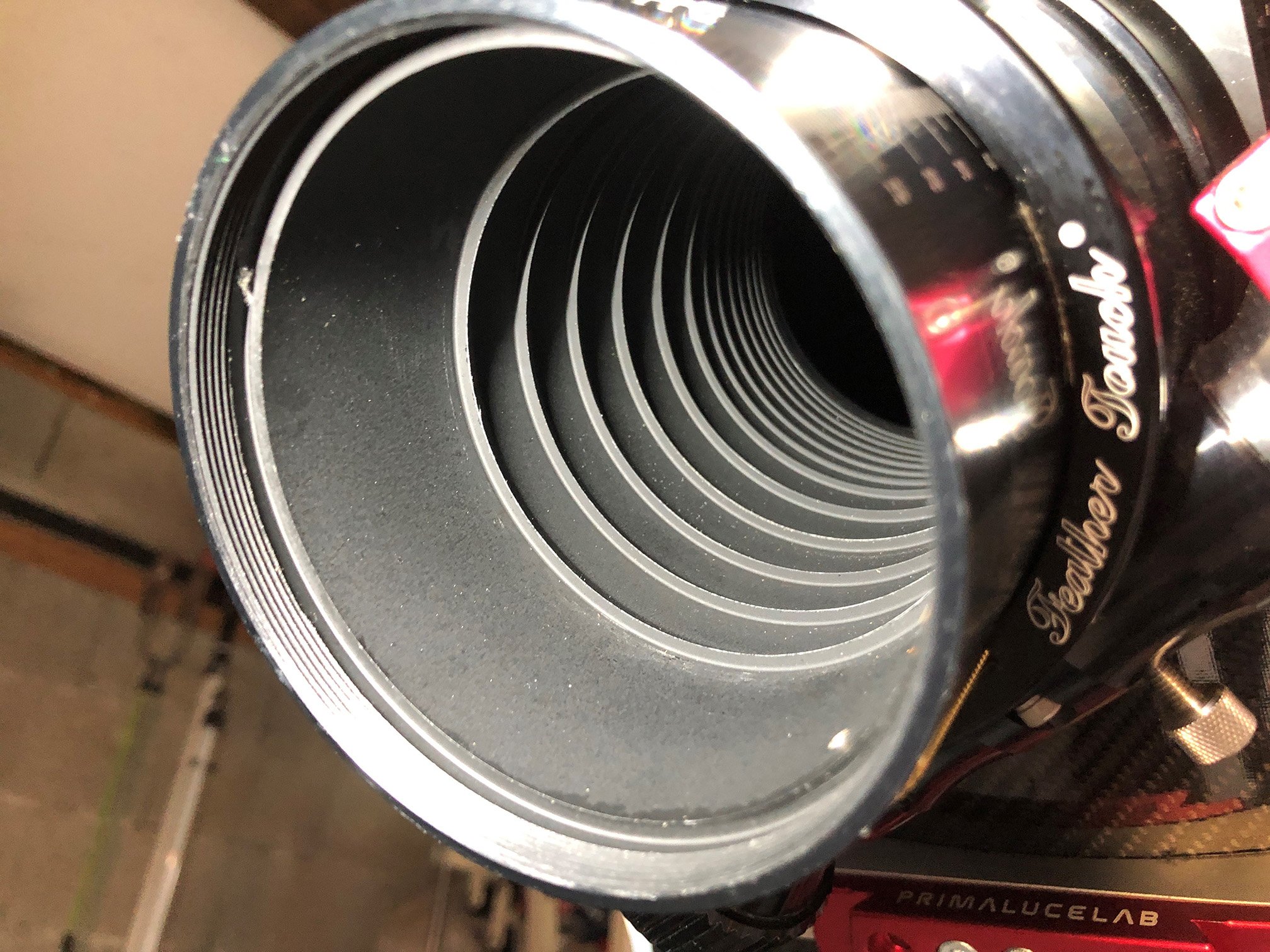

Message par Steph » 02 janv. 2022, 12:25
ouki a écrit : ↑
02 janv. 2022, 11:54
Alors justement en fouillant sur le sujet du blaffage j'ai appris que le tube du porte oculaire était important a blaffer tu confirme ?
Tout dépend de l'intérieur ton PO, si il est acier brut et donc brillant oui.Si il est déjà noir ça ne changera rien. Sur mes FT, l'intérieur du tube est noir mat avec un bafflage usiné. Coté (non) réflectivité c'est top, mais d'un autre coté, mon correcteur fait 10 cm de long cm, autant, voir plus que la profondeur du tube du PO, si je choppe des reflets cela ne viendra pas du PO :ninja: .
Il y a aussi des PO qui sont argentés coté externe...la bonne idée, donc la oui il faut obligatoirement mettre un coup de bombe noir mat sur la face externe.
Tout ça pour dire qu'il ne faut pas partir dans le délire de tout baffler (et une fois de plus oublier la pignole :lol: ), regardes tout les éléments susceptible sde créer des reflets, il n'y en a pas tant que ça, et sutout soigner ton train optique, le risque est plutôt de ce coté la. Il faut mieux mettre par ex quelques € de plus dans un correcteur, reducteur, barlow , filtres, etc...bien conçus qui éviterons bien des déconvenus

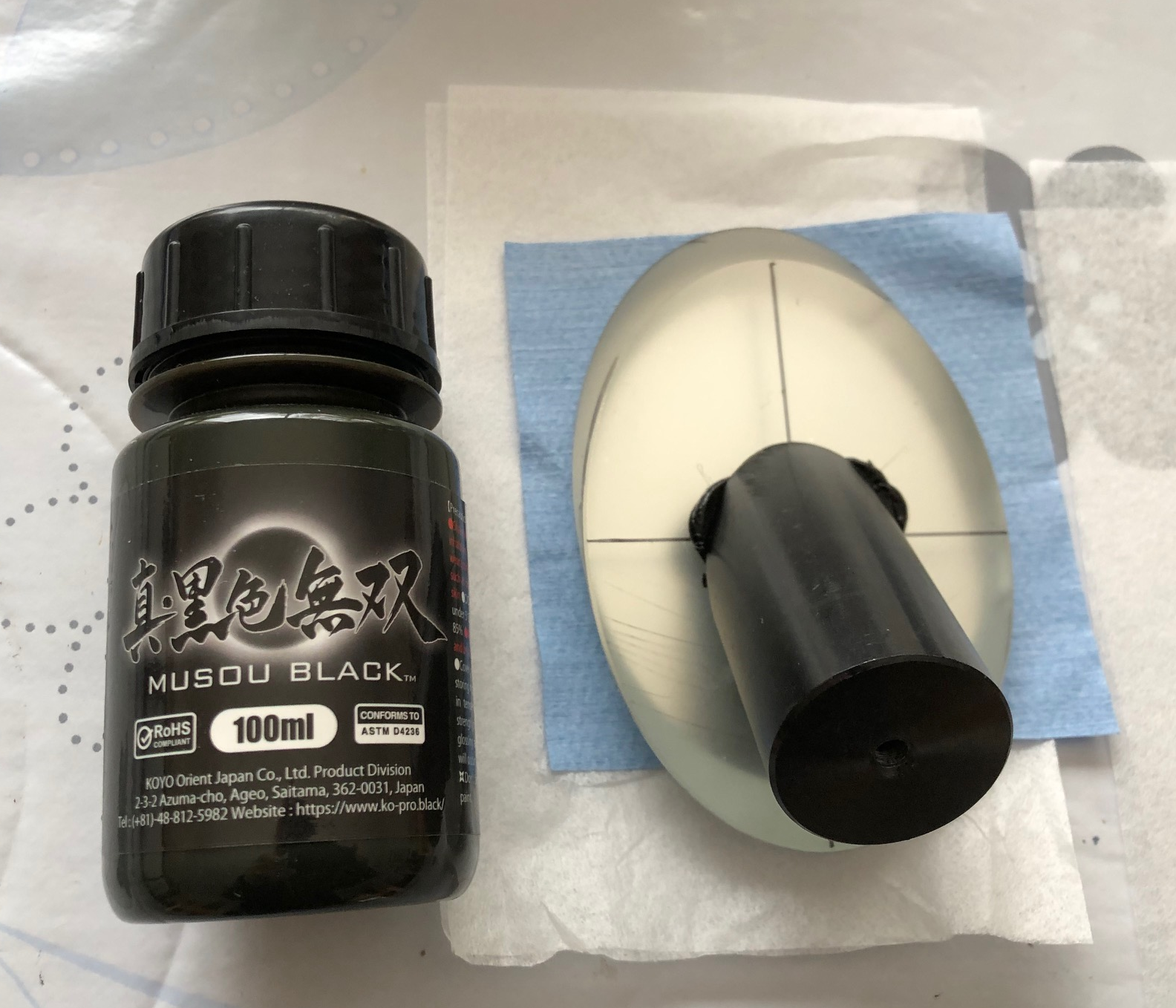

Message par Djibi » 02 janv. 2022, 17:34
Steph a écrit : ↑
02 janv. 2022, 11:46
Le Lacerta de @Djibi a un covering en feutrine , je ne pense pas que cela peluche.
yep, je confirme, zéro peluche (j'ai nettoyé mon primaire hier et les peluches étaient le cadet de mes soucis :mrgreen: ), tout ce qui peut briller a été peint également (vis en particulier) :
De mon côté, j'ai utilisé de la peinture Musou Black pour repeindre le secondaire zen et les vis quand jai du démonter le po. Je n'utiliserai pas ça pour repeindre tout l'intérieur d'un tube mais vu mon usage, je n'en rachèterai que si je renverse tout par terre :shifty:
https://www.amazon.fr/Musou-Peinture-Ac ... B08JYK85HP
J'en profite pour enfoncer une porte ouverte : c'est super de faire tout plein de truc pour empécher les reflets de la lumière qui est rentrée mais il faut également empécher la lumière de rentrer ... :lol:
