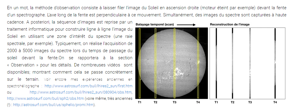

mais en relisant le très bon site de C. Buil http://www.astrosurf.com/solex/ j'ai trouvé ceci : Et là ça change tout, je pensais que l'on ne faisait que de la spectro....
Et non !!!!
Via une fente on obtient une image de cette fente et à chaque image on a une partie du soleil différente qui passe devant la fente pendant qu'il défile....
Puis on rassemble tout ça et on a une superbe image du soleil...
Bon, ça paraît simple et ça ne l'est certainement pas, mais au moins je tiens quelque chose qui me parle... une image...

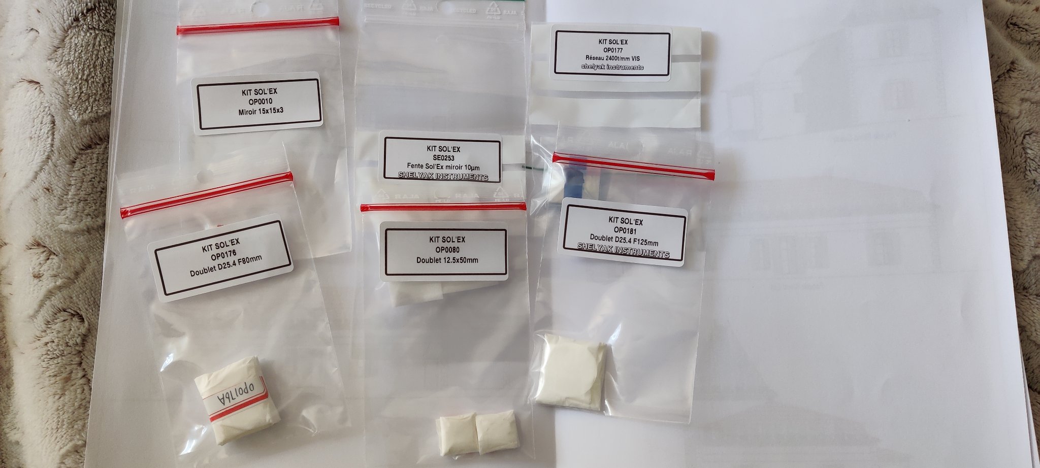

et bien voilà, beau travail de AZUR3DPRINT, un Sol'Ex tout beau tout chaud
reste à commander le kit optique chez Shelyak
les anneaux pour monter la lunette 80x400 en parallèle du Newton
assembler et monter tout ça....
et on pourra commencer à apprendre à s'en servir...

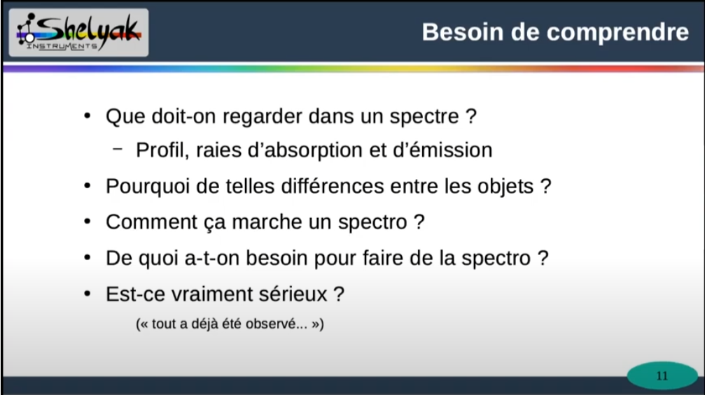

Au cas ou, vous pouvez regarder cette vidéo, présentation récente mise en ligne aujourd'hui via le groupe Sol'Ex sur Facebook
https://youtu.be/sNVngKRAm6E
En gros : c'est quoi la spectro, est-ce intéressant, que peut on y trouver en tant qu'amateur etc.............
un slide introduisant le thème de l'exposé

Et après avoir déjà reçu le Kit Sol'Ex imprimé par Azur3dPrint, je viens de recevoir le kit optique commandé chez Shelyak
ben voilà, y a plus qu'à monter l'un dans l'autre et entamer les tests !!!
Ah mais je crois qu'il me manque le focuser hélicoïdal.... si quelqu'un en a un en 1"25 sinon commande supplémentaire... et délai....
