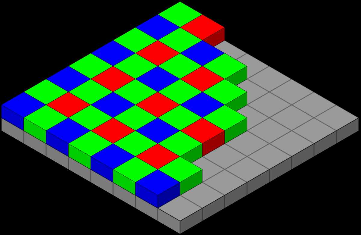

@Deadleouf Pour bien piger le truc, il faut savoir que TOUS les capteurS sont monochromes
Ensuite pour reconstituer une image colorée, on met un filtre sur ce capteur mono, la matrice de Bayer:
Ainsi chaque pixel va se voir attribuer un filtre coloré, vert, rouge ou bleu. Pour rester fidele a la perception "humaine", il y a 2x plus de pixels verts que de rouges.
Jusque la tout va bien, sauf que cette fameuse matrice de Bayer diminue la sensibilité du capteur (les photons doivent traverser les filtres qui ne sont pas 100% transparents, donc il y a de la perte) et divise la résolution par 4... Heureusement les algorithmes sont très efficaces, et la perte réelle de résolution se situe aux environ de 30% (par rapport au meme capteur mono)
En attendant, à la fin, entre deux capteurs identiques, l'un mono l'autre couleur sur le même instrument, il faudra poser 3x plus longtemps avec le modèle couleur pour avoir autant de signal qu'avec le capteur mono, pour une image moins résolue.
C'est pour ça que les capteurs monos sont intéressants, le seul avantage des capteurs couleurs, c'est d'avoir la couleur en une seule fois en toute simplicité (on peut mettre des filtres sur les cameras mono pour faire des images en couleur, mais ça demande de faire chaque couleur a part, ça ne prend pas plus de temps cependant qu'avec une camera couleur puisque 20mn en R, G et B donneront la même chose que 1h avec une camera couleur... mais ce sera toujours plus résolu avec la mono, c'est juste moins simple a l'acquisition et au traitement )

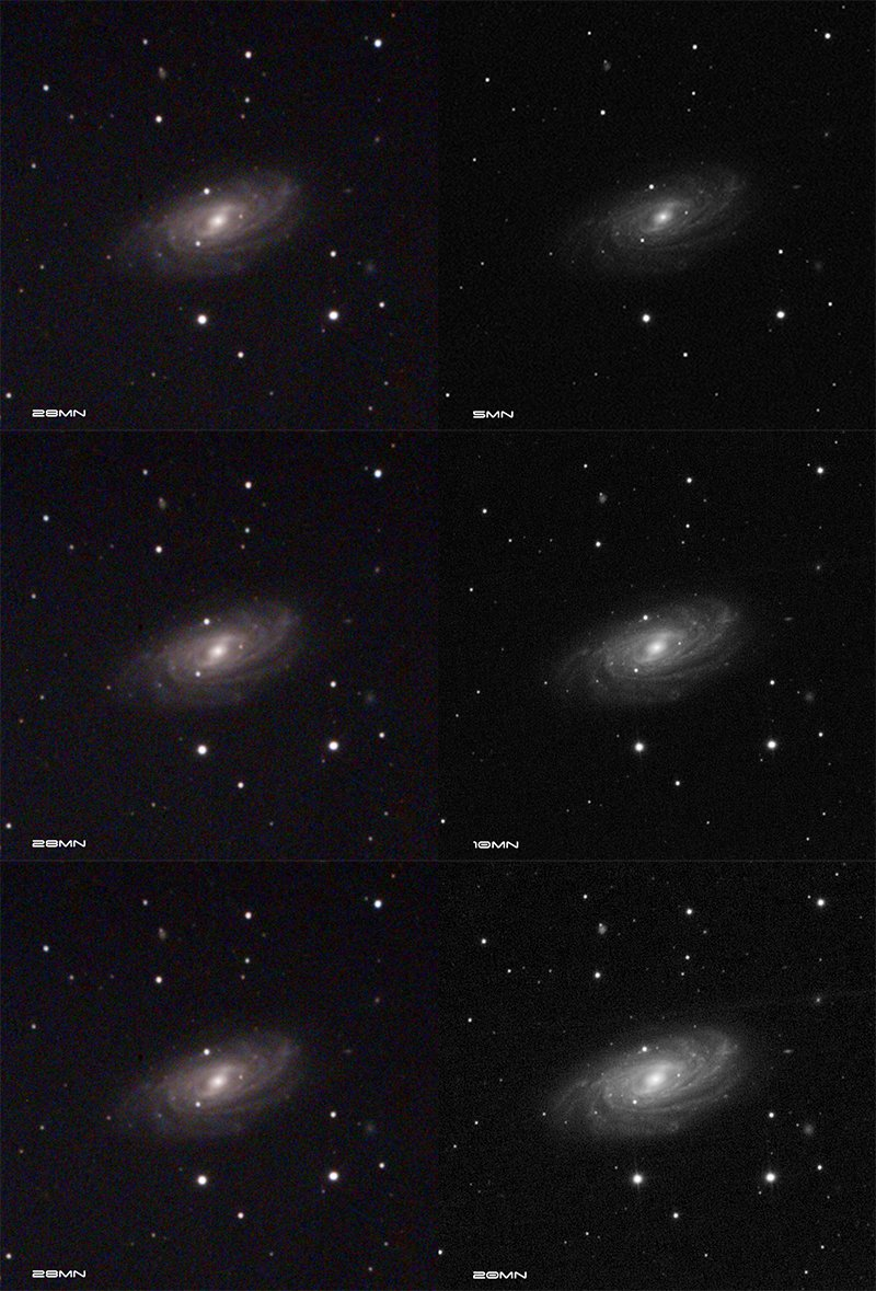

@Deadleouf une comparaison qui vaut ce qu'elle vaut entre une camera couleur et une mono, la camera couleur sur 28mn et la mono sur 5, 10 et 20mn:
encore plus parlant si on met tout en noir et blanc (la camera couleur est a gauche aussi)
C'est fait avec le même tube (150/750) sous un ciel équivalent (plus de détails ici: https://www.astronomie-va.com/forum/vie ... php?t=1860)
On peut voir que la caméra mono fait déjà mieux en 10mn que la camera couleur en 28mn.
