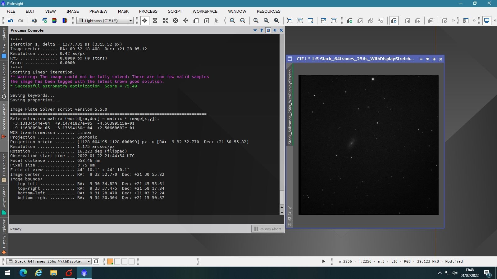

J'ai réussi un "Image solver"
par contre il vaut mieux prendre des notes pour savoir par où il faut passer

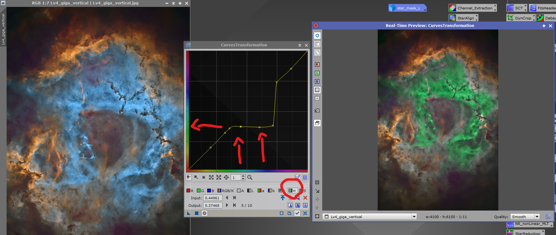

par exemple @clouzot j'ai vu que tu cherchais à faire une transformation de quelques teintes, j'ai ici, avec Curves et sans mask :
j'ai choisi d'agir sur la teinte (canal H), et j'ai fait en sorte que toute ma zone des bleus devienne un vert en modifiant ma courbe (j'ai posé des points)

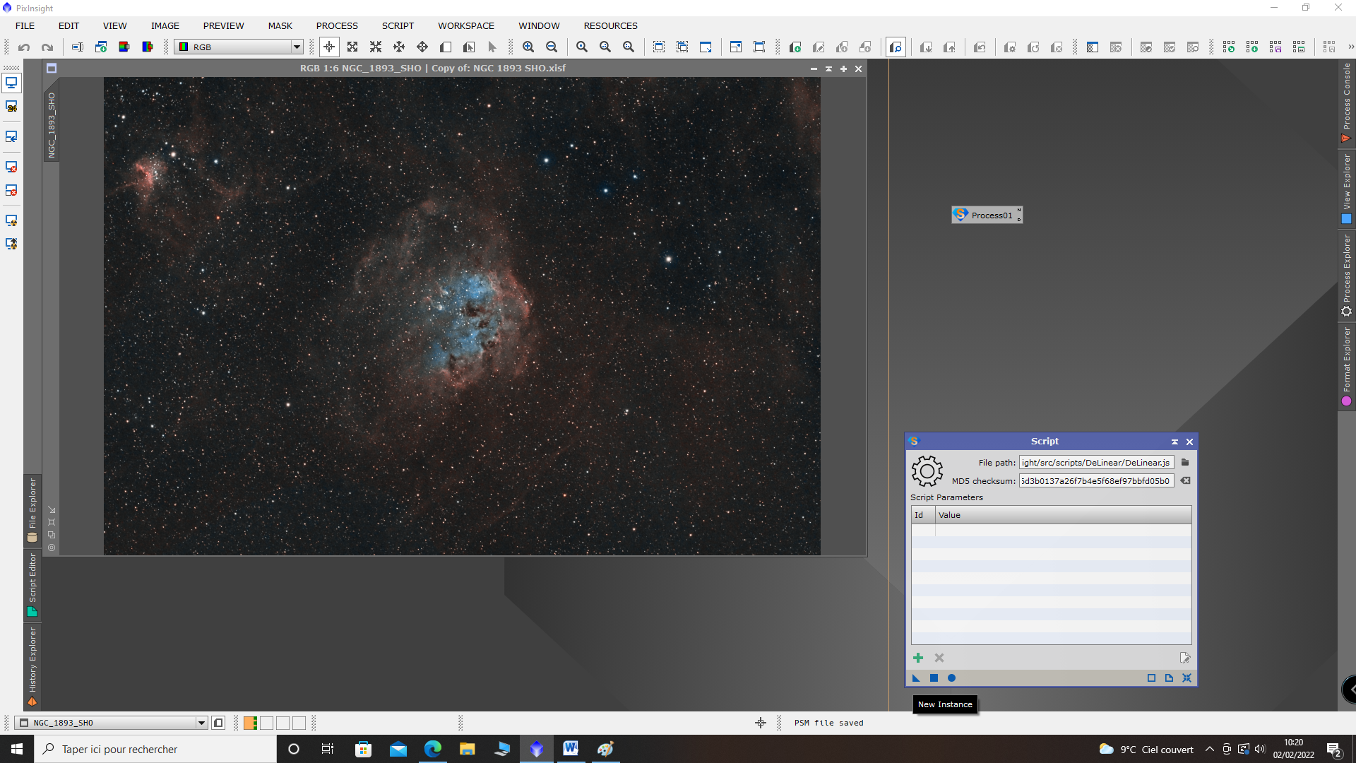

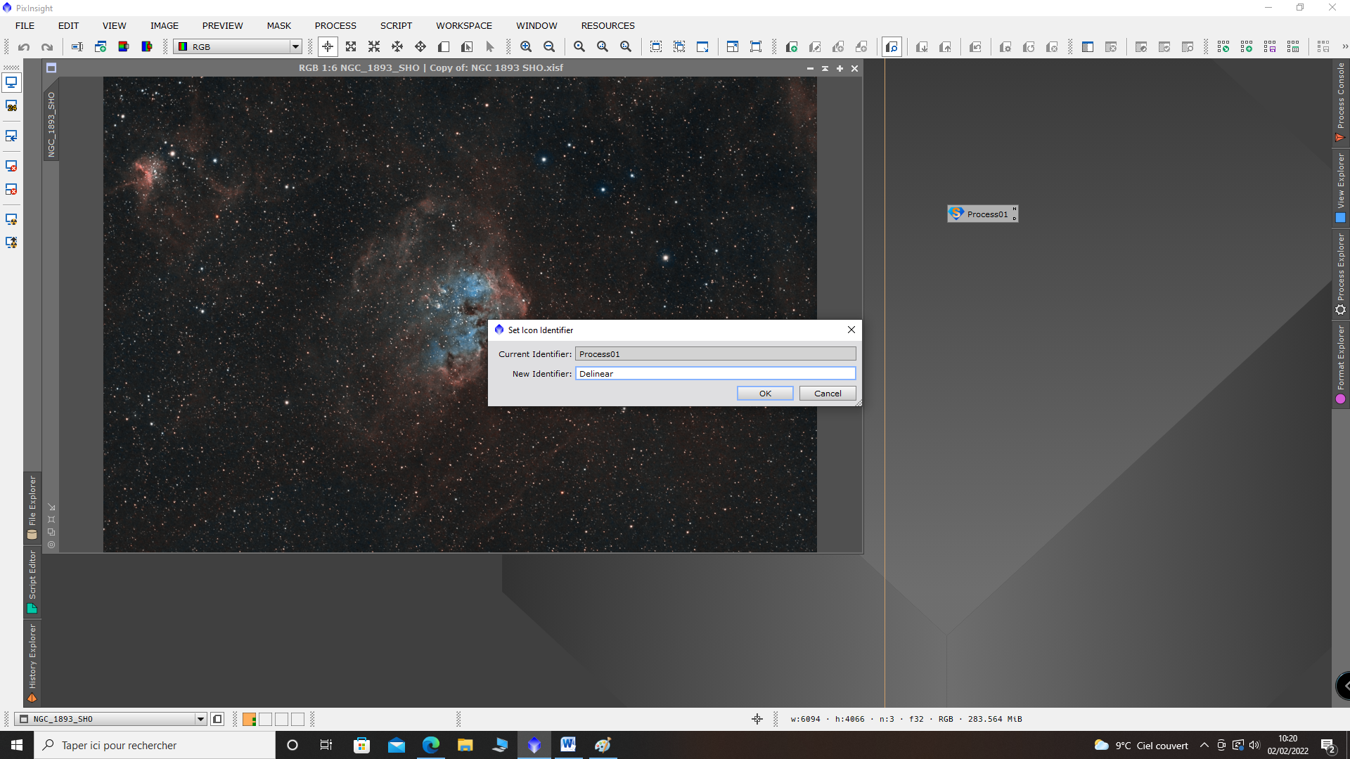

Pour ma part,

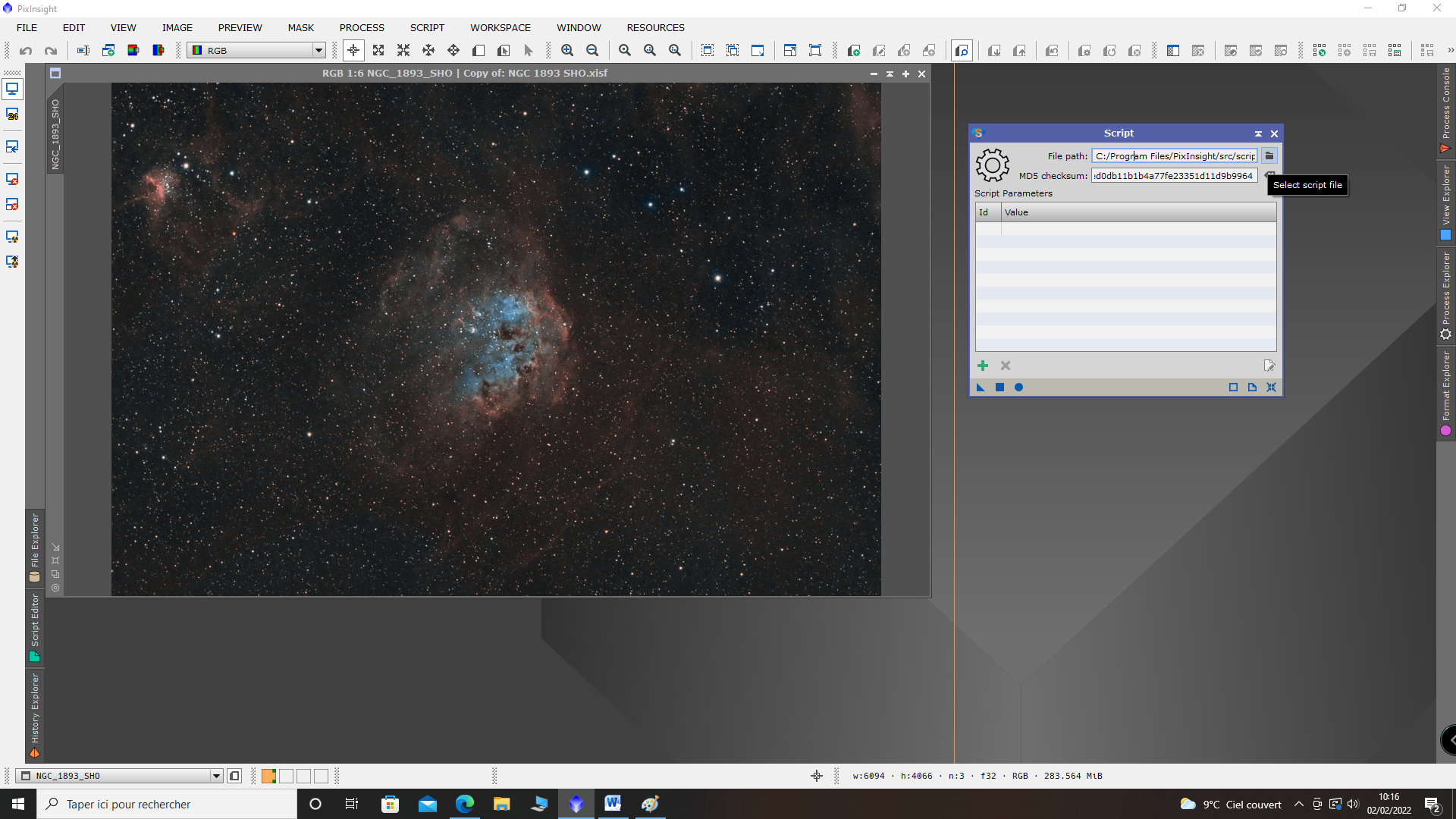

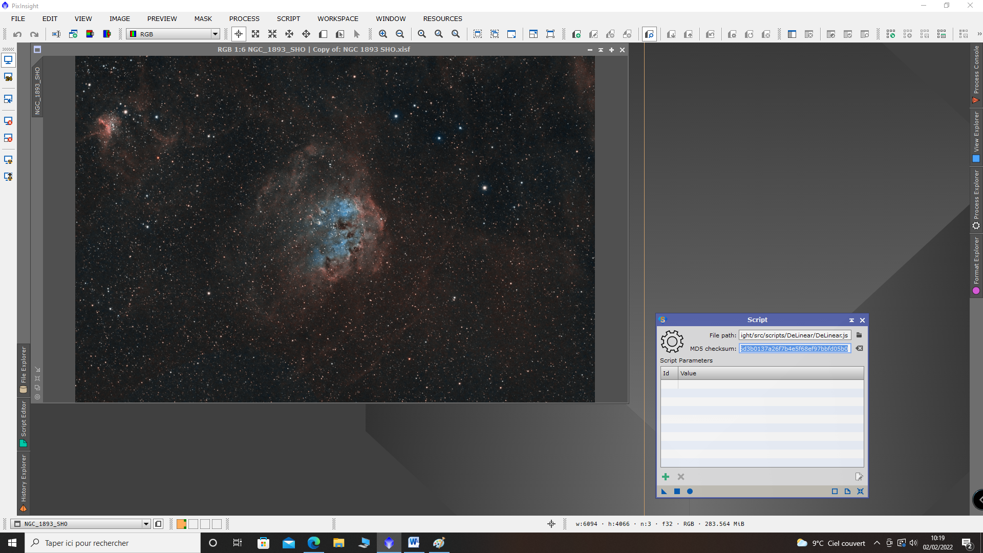

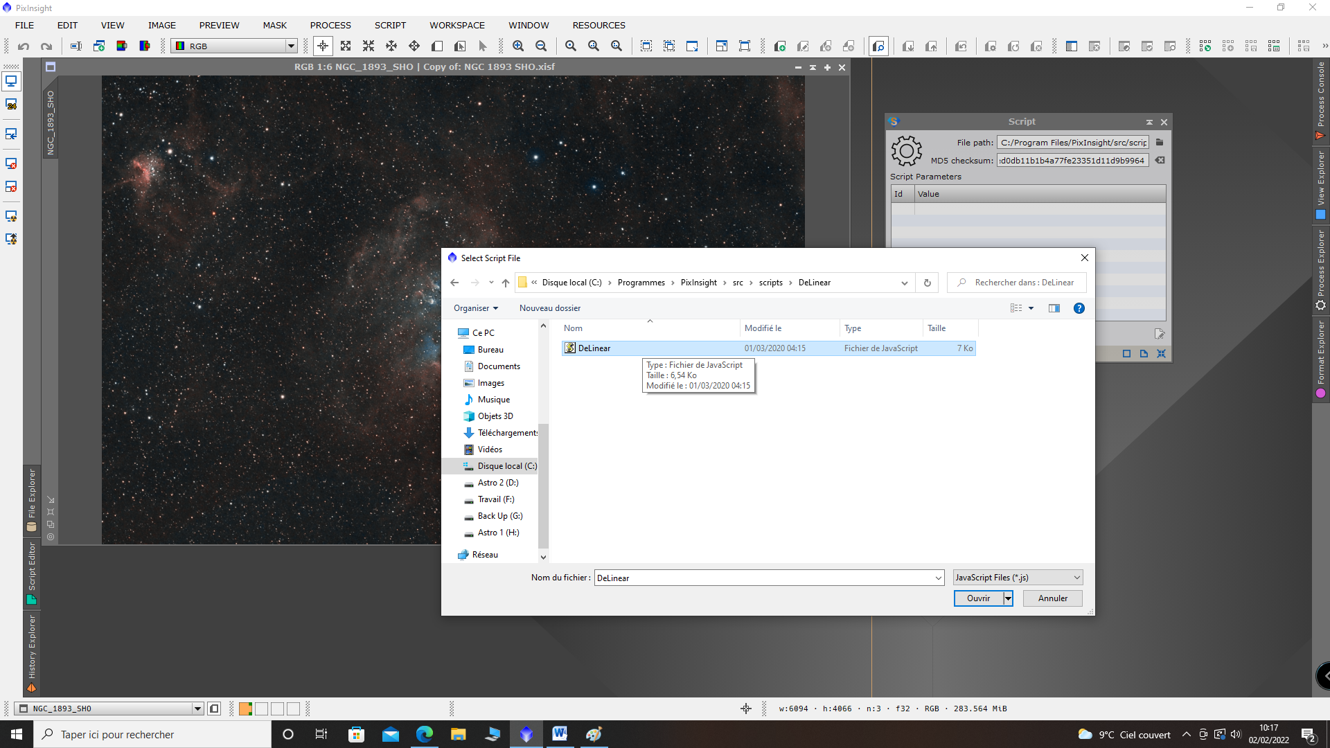

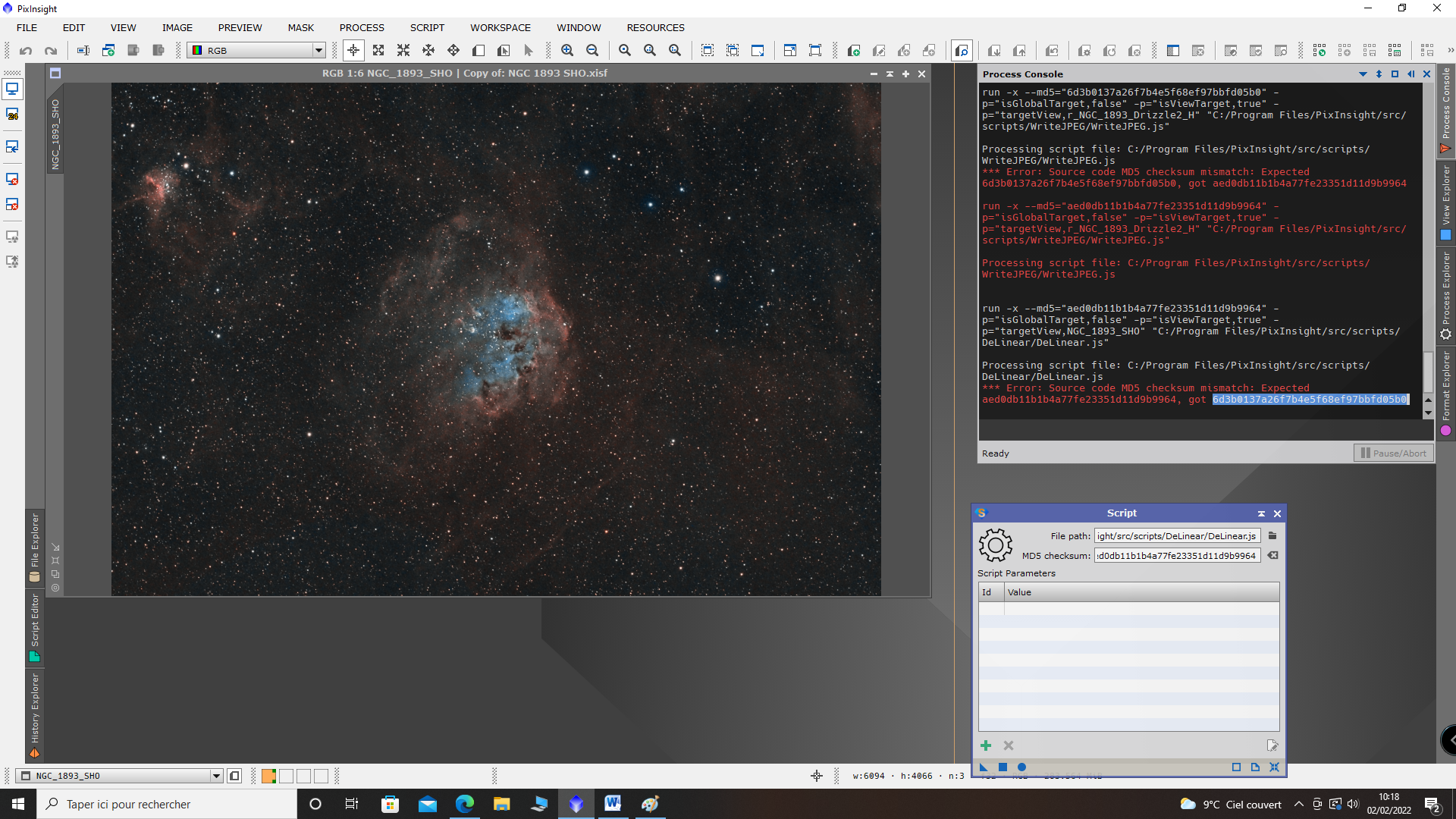

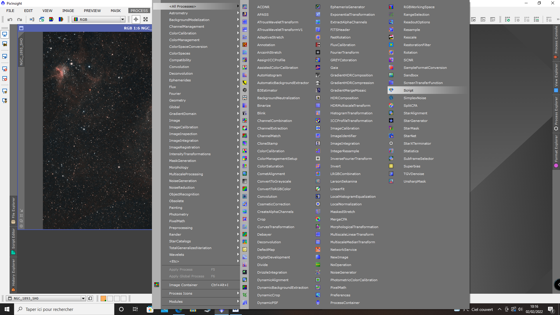

@clouzot : j’ai trouvé un moyen de mettre un « script » que l’on veut utiliser au sein de notre workflow dans les « process icon ».
- Il suffit d’aller dans Process > All processes puis choisir Script
Ensuite il faut aller chercher le script désiré en cliquant sur "select script file"
Tu lances le script en faisant glisser le triangle sur ton image et ici la console va t'insulter en rouge
mais il suffit d'aller chercher le bon checksum dans la console juste après "got" et de le copier coller dans le champ "MD5 checksum"
Après il reste à glisser-déposer ton triangle "new instance' avec le reste ta liste de "process icons" à droite de ton écran de travail et le renommer
A la fin tu sauvegardes ton "process icons" et voilà : tu n'oublieras plus le script super important qu'il fallait faire à telle étape et tu perdras pas ton temps non plus à naviguer dans la liste des scripts pour le retrouver !

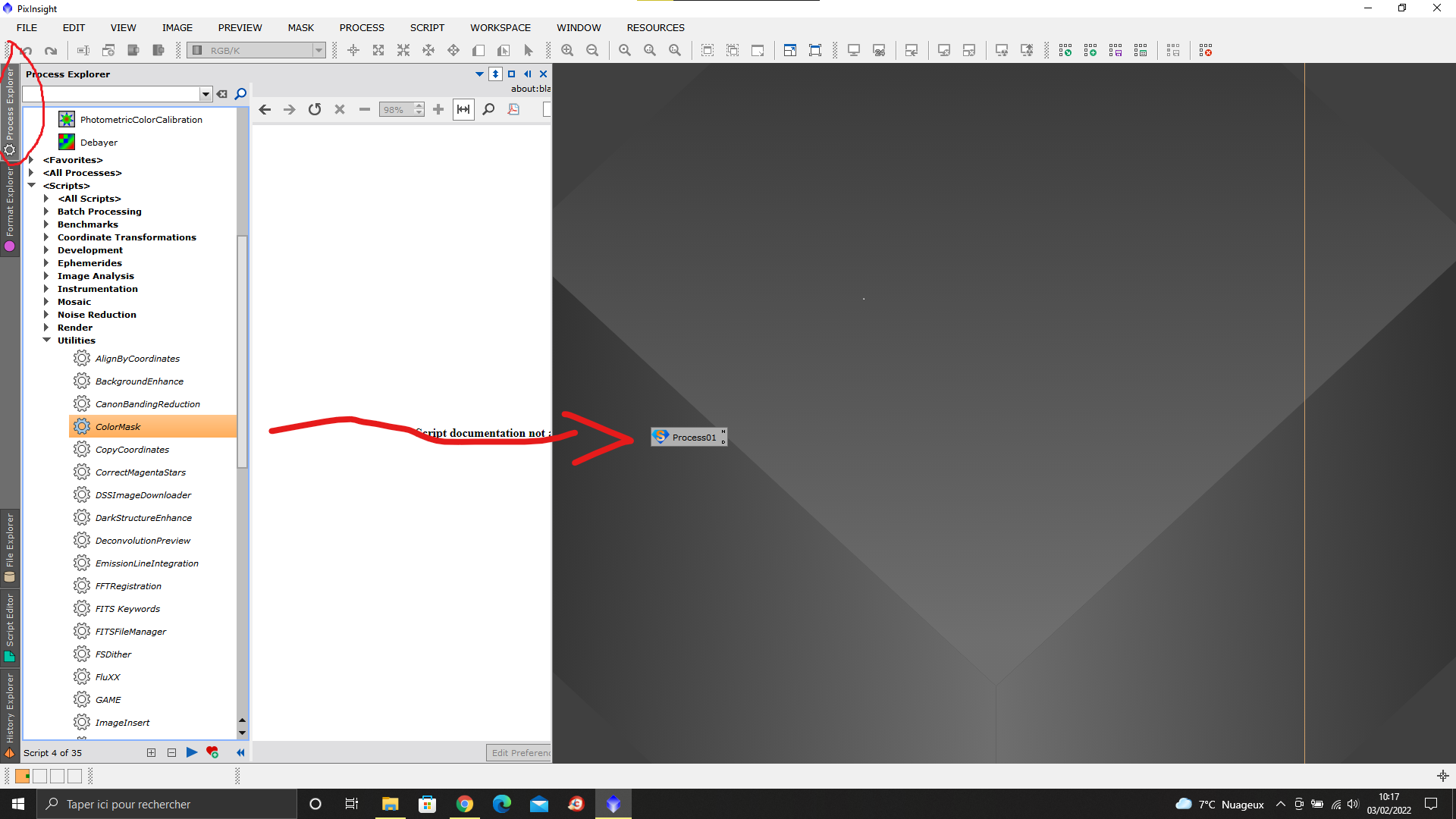

Pour @Petit Astro il y a une autre manière de récupérer un raccourcir bureau d'un script, c'est la plus simple que je connaisse :
- tu passes par l'explorateur de Processus
- tu descends dans les menus / sous menu pour les script
- tu fais un drag 'n drop du script sélectionné
Dans l'image ci dessous, j'ai fait un drag 'n drop du script color mask, il ne me reste plus qu'à le renommer avec un click droit
