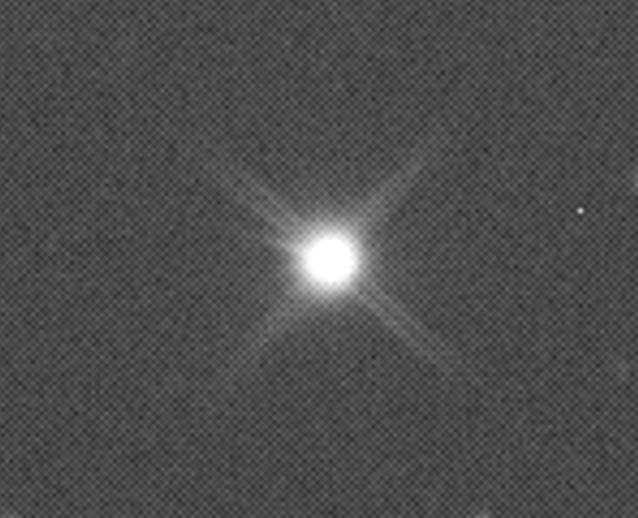

Re bonjour à tous,
@fcouma Oui absolument, mon AZ EQ6 et je l'adore !
@kaelig Content d'échanger on t'a perdue en face sur le fil dédié, mais j'avoue qu'avec tous mes soucis, je n'ai pas eu le cœur à me replonger dans Stellarmate et le RPI 4 ! :-)
@spica2000 Oui tu as tout compris, pour le moment je souhaiterais prendre les choses une par une sinon on va finir par s'y perdre ! ;-)
Pour le RC, Fabrice de l'Astronome a rejeté un coup d’œil comme évoqué sur mon post de présentation, il n'a pas retouché la collim du primaire, il a simplement enlevé la bague de tilt que j'avais commandée et demandé à installer car après lecture de pas mal de sources, cela semblait une bonne idée au départ d'en avoir une au cas où...
Il souhaite que je commence avec un minium d'intermédiaires.
Mais pour le P.O comme évoqué par @clouzot , j'en ai parlé avec Fabrice qui n'a ni confirmé ni infirmé, pour lui après l'avoir eu entre les mains en retour la 3ème fois que j'y suis allé, il a plutôt incriminé l'EAF v2 neuf qui selon lui se comportait bizarrement (latence) et pouvait expliquer l'impossibilité d'une MAP correcte et peut-être une des 3 bagues d’extension pour parvenir à faire la MAP (50mm + 25mm) dont une pour laquelle le filetage n'était pas complètement fait et qui tournait un peu dans le vide.
J'ai vu avec lui les gestes pour la collim du secondaire qui est pénible car on ne ressent rien et idem si je devais intervenir au niveau des jeux de vis poussantes et tirantes du P.O en dernier ressort.
@John Mc Burn Oui, j'ai vu que tu avais lu et pas répondu, donc je me suis dit que tu n'avais pas le temps ou que tu avais zappé, c'est aussi un peu ce qui m'a amené à venir faire un tour sur V.A sur les bons conseils de notre cher @clouzot.
Je ne vais pas aux nuits en Touraine, mais j'ai deux potes qui y vont et on se rencontre de temps en temps, ils y seront !
Si d'aventure tu es disponible pour une rencontre, on habite pas très loin l'un de l'autre, je suis plus que preneur d'autant plus que tu sembles habiter dans le fief où j'ai jadis opéré dans une autre vie quand j'étais... banquier ! ;-)
Pour compléter la liste de mon matos le temps de finaliser les signatures, matos dispo etc. sur le forum, voici mon setup (fixe dans mon observatoire mais aussi nomade):
- AZ EQ6 GT Pro (achetée il y a plus de 3ans et préparée par Pierro Astro, marche nickel depuis lors)
- D.O Zwo standard + porte filtre Zwo + Zwo ASI294 MC Pro + Zwo ASI 290 MM
- EAF Zwo 1ère et 2nde génération sur tous mes instruments,
- Correcteur de coma SW GPU F/4
- Filtres 2'' : Otplong L Pro et L Extrem
- ASIAir Plus et pro
- Power Box Advance
Pour la collimation j'ai passé 1 an à me former péniblement et je pense bien avoir capté le principe, mais de là à dire que je suis un cador, non quand même pas cette prétention ! ;-)
Donc pour la collimation, j'ai TOUT essayé hormis le ruineux Howie Glatter !
- Cheshire
- Takahashi (acheté pour le RC, mais utilisable aussi sur le newton)
- TSRCKolli (acheté pour le RC, mais utilisable aussi sur le newton)
- Concenter 2''
- Ocal Pro
La collim de Nicolas d'O.U était bonne, j'ai pu passer près de 6 mois avec des résultats plus que bons, mes problèmes sont survenus en sortant le newton après la longue pose hivernale !
On a beaucoup échangé avec Nicolas d'O.U sur la position de stockage, la position du P.O, etc., je peux comprendre, mais pour autant, même après avoir refait ma collim du primaire, celle du secondaire n'était pas nécessaire (le cheshire, le Taka confirmaient que c'était bon !) car l'araignée d'Artesky taillée dans la masse est quasi inébranlable !!
Voici où je m'étais arrêté avec le matos d'origine O.U avant de passer chez l'Astronome (on en était à chipoter sur l'épaisseur du spacer devant ma caméra à l'époque !) :
- https://drive.google.com/drive/folders/ ... sp=sharing
Ne pouvant pas me rendre en Alsace, et ne souhaitant pas envoyer le matos via nos merveilleux transports de colis délicats, j'ai tenté l'aventure un peu plus près à Lorient (trois allers-et-retours ça use et c'est cher à l'heure du Chanel !) avec Fabrice de l'Astronome.
Après quelques minutes et le matos sous les yeux, il a repéré un léger mouvement de l'adaptateur M54 du P.O Artesky, qui pouvait expliquer des résultats aléatoires dans les angles selon la position de ma chaine optique ou lors d'un flip de méridien, de même il n'a pu régler le problème après changement du P.O car selon lui, pas de chance, le tube est tout sauf... rond et de fait il a carrément dû démonter tout ce qu'avait fait O.U, remettre un P.O Orion hybride et on est revenu à l'araignée merdique d'origine plus souple qu'un malabar à mon grand désespoir !
Il s'est tiré els cheveux pour arriver à tout faire fonctionner et collimater apparemment alors qu'il voit passer un deux deux tubes par semaine !
Depuis, impossible de collimater, j'ai cassé ce qu'il avait fait (avec son accord, avant d'exploiter d'autres pistes) car même à la collim' mes instruments cités plus haut ne voyaient pas du tout la même chose !
Après ma nouvelle collim' du secondaire, tout le monde était enfin d'accord !
Mais hélas hier soir, patatras, encore dans les choux ! :-(
Voici le résultat d'hier soir pour ceux qui ont le courage de suivre le lien (j'ai fait des tests sur étoile en intra et extra focale pour voir les anneaux d'Airy et obtenir de infos) :
Bref, je poserai mes questions dans des fils dédiés, mais pour dire que côté matos il y a très clairement un souci, et que rien ne remplacera un échange physique car on affaire à un cas bien tortueux...
J'ai interrogé ce midi Fabrice de l'Astronome sur cette nouvelle déconvenue, mais je sens que là il est au bout des solutions après avoir pourtant eu le tube pendant deux semaines entre les mains et en pensant que sa collim' et au passage les échanges et le nettoyage du primaire et secondaire allient régler la situation...
Merci pour votre accueil et à bientôt pour aborder les soucis du newton d'abord ceux du RC viendront après...

Sans regarder en détail tes lights , as tu essayé sans ton correcteur GPU ?
On a eu le cas ici d'un correcteur astygmate ! @Djibi t'en parlera mieux que moi . Tu peux aussi avoir un secondaire avec le même soucis ...

Vu les light de M3 que je suppose fait au Newton, c'est pas triste effectivement. On dirait qu'on a un peu de tout. C'est déjà pas propre au centre en effet. Il y a de l'astigmatisme selon mes sources mais pas partout ce qui est une étrangeté. Un backfocus sans doute trop long et du tilt. A priori pas forcément un défaut de suivi de la monture mais faudrait quand même faire des analyses sur poses courtes (1s à 5s max) pour être sûr et certain d'éliminer les problèmes de suivi / guidage du tableau.
Suis assez d'accord avec @Lavinch31 de commencer par virer le correcteur et tenter d'avoir des étoiles rondes au centre avec une bête collim au laser sans caméra pour commencer. Vérifier si la collimation au laser se barre ou reste stable, avec différents angles de pointage du télescope.
Avec une orientation de pointage fixe, collim au laser puis image pose courte. Les étoiles au centre devraient être rondes. Si triangulaires comme sur la photo, chercher la cause de l'astigmatisme. Comme suggéré par @Lavinch31 faut déjà savoir si l'astigmatisme vient du correcteur ou du télescope.
Pour le télescope, ça peut venir de:
miroir primaire défectueux
miroir secondaire défectueux
contrainte sur l'un des deux (au collage pour le secondaire ou au niveau du barillet du primaire).
Première vérif, il faut du jeu entre les pates de retenue du primaire et le miroir. Pareil pour le masque de chanfrein s'il y en a un. Ce sont des causes répandues.
Deuxième vérif: savoir si le primaire est collé ou posé. Si collé, ça peut venir de là.

@spica2000 tu as fais le tour, par contre c'est un 200/800 et sur ce dernier, comme sur les 130, 150, et autres 200 (même le 250 en fait), il n'y a pas... de barillet :lol: (enfin pas comme on l'entend toi et moi)
Le primaire est juste "posé" sur des touches en lieges, au nombre de trois, a la toute périphérie du primaire (économie, économie, le 250 obéit au même principe, il a quand même 6 touches, 3 périphériques et 3 au centre, mais toujours pas de vrai barillet, pas de triangles rien du tout, c'est juste posé comme ça)
C'est seulement a partir du 300 que SW met un barillet classique 9 points avec trois triangles (mais c'est pareil chez les autres).
Donc si il y a astigmatisme sur le primaire, ce sont les cales anti-retournement, un mauvais collage du secondaire peut aussi provoquer des tensions, plus rare le correcteur monté a l'envers (oui oui c'est déjà arrivé sur toute une série). Dans l'absolu si tu veux démêler le vrai du faux, fais une collimation a l’œil, et vérifie ensuite avec des poses courtes sur un amas ouvert par exemple, 2s suffisent, pas de correcteur, pas de guidage, fais la mise au point a la main avec un bathinov si tu n'es pas sur de ton EAF.
Je pige pas pourquoi avoir démonté l'araignée artesky, idem pour le PO (j'ai le même sur mon 150)
En tous cas la collimation n'est pas bonne, j'ai regardé sur Dubhe, conseil, a vérifier et a régler plein centre du champ.
Sur M81, la mise au point n'est pas bonne, les aigrettes sont dédoublées, la aussi on ne peut rien en dire.
Si on regarde en détail:
ton backfocus n'est pas bon, trop prêt du capteur (étoile qui s’étirent vers l'extérieur)
la mise au point ici près du centre, pas bon du tout, et c'est pire dans les coins
et la on est un coin dont les etoiles sont déformées (===> backfocus)
Donc, tu refais un essai, essaie de faire une collimation approchante sur étoile, la on y est pas et ça suffit a expliquer la tronche des etoiles, puis avec des poses courtes, tube bien en température, et un BF correct (la tu peux déjà rajouter 1mm) tu fais quelques poses sur une cible après avoir fait une mise au point correcte, et seulement la on pourra savoir de quoi on parle ^^
