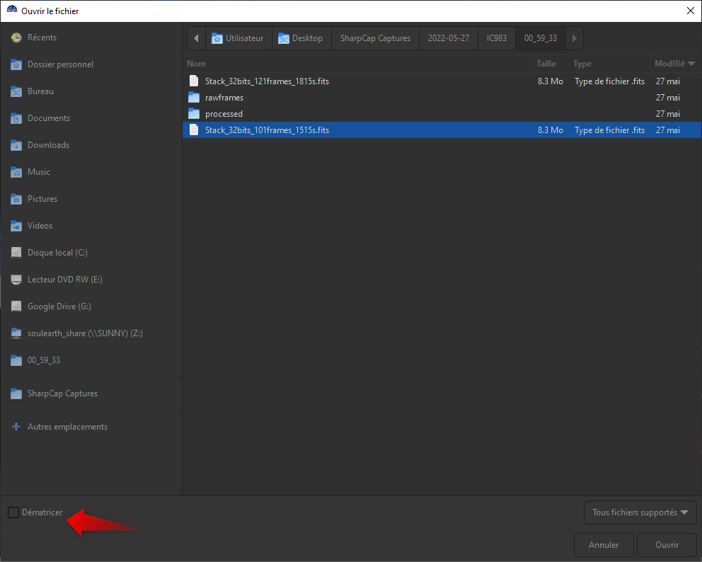

Message par soulearth » 14 juin 2022, 22:26
Avec siril, au moins pour le visualisation ( je ne sais pas si tu peux l'enregistrer directement ). Tu ouvres siril a vide. Tu vas dans fichier -> ouvrir. Et la dans la fenêtre ou tu sélectionnes ton image, en bas à gauche, t'a une case à cocher "dematricer".
Dernière modification par soulearth le 14 juin 2022, 22:40, modifié 1 fois.
