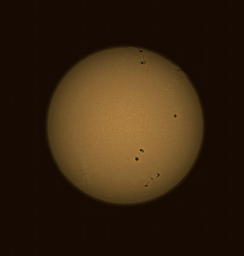

Message par Fabiolat74 » 13 nov. 2022, 15:01
Un petit test sur le soleil camera 533 filtre solaire 3,8 ET AUSSI FILTRE L ENHANCE car je n arrive pas a voir les taches sans
parametre
sun 533.jpg (67.31 Kio) Consulté 3645 fois
TACHE SOLAIRE.jpg (43.59 Kio) Consulté 3645 fois

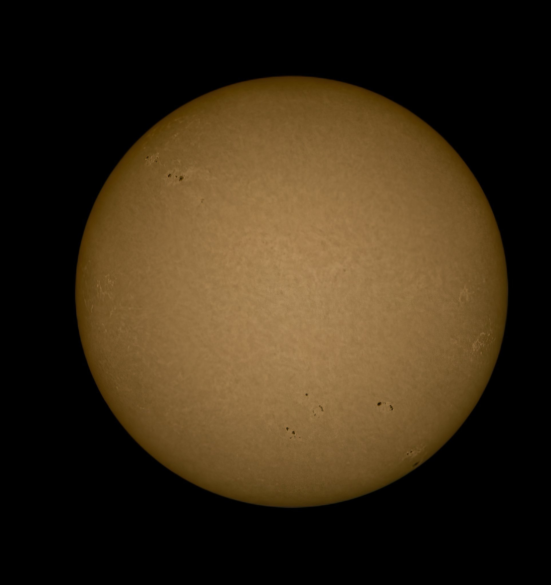

Message par Fabiolat74 » 06 févr. 2023, 13:06
le 06/02/2023
Prise a 12H05MN avec la camera 533
GAIN 0 EXPOSITION 0,0816 ser de 615F FILTRE SOLAIRE 3,8 ET FILTRE L HENANCE
TACHE SOLAIRE .jpg (81.91 Kio) Consulté 3540 fois
CROP
Dernière modification par Fabiolat74 le 06 févr. 2023, 13:33, modifié 1 fois.
AVASUN FAB74
Message par Caprice » 06 févr. 2023, 13:28
Le L-enhance est utile après le filtre mylar ?

Message par Fabiolat74 » 06 févr. 2023, 13:31
@Caprice avec j arrive a baisser le niveau de luminosité un peu plus ,sinon dur dur pour avoir quelque chose sans
AVASUN FAB74
Message par Micmac » 06 févr. 2023, 13:41
C est bizare soit mon filtre est plus epais soit mon c9 collecte moins de lumiere. Chez moi cela passe juste avec le filtre, a moins que je sois plus eloigné que toi du soleil
AVASUN FAB74
Message par Caprice » 06 févr. 2023, 13:55
Pas besoin de filtre ici :ninja:
Sinon peut-être une histoire de densité de filtre différente ?

Message par Fabiolat74 » 06 févr. 2023, 14:00
@Caprice pas un nuage ici ciel super bleu , sinon je suis en train de refaire le soleil mais avec la 294 DU COUP PAS BESOIN DU L HENANCE
Messages : 10147
AVASUN FAB74
Message par Fabiolat74 » 06 févr. 2023, 14:26
Avec la 294 filtre solaire 3,8 ser de 615 FRAMES
Dernière modification par Fabiolat74 le 06 févr. 2023, 15:35, modifié 2 fois.
Messages : 10147
AVASUN FAB74
Message par Fabiolat74 » 06 févr. 2023, 14:27
bon conclusion avec la 294 y as pas photo c'est largement mieux

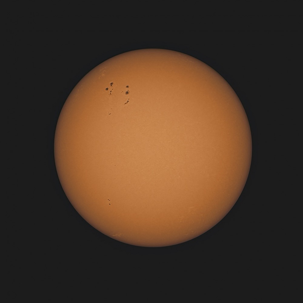

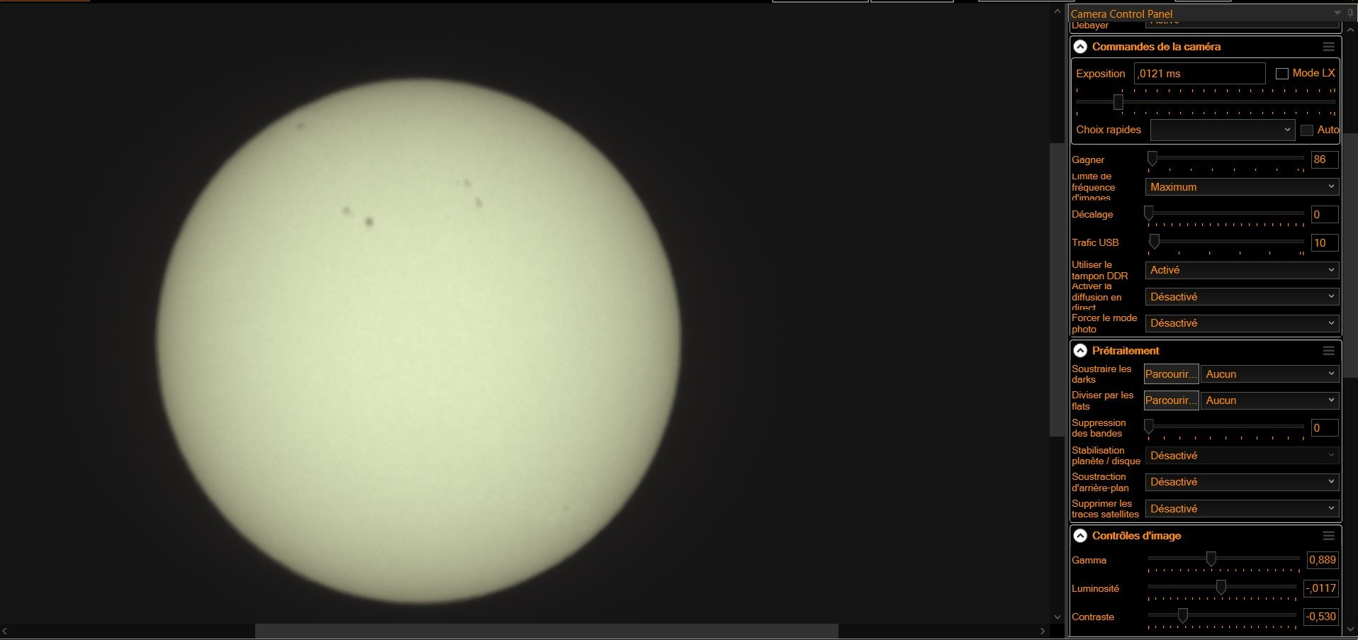

Message par Fabiolat74 » 07 févr. 2023, 11:56
le 7/2/23
SER DE 5000F
suite a la remarque de @Micmac refait traitement
Dernière modification par Fabiolat74 le 07 févr. 2023, 13:32, modifié 1 fois.
AVASUN FAB74
Message par Micmac » 07 févr. 2023, 12:32
18 juin 2022, 17:52
Elle superbe cette image, bouillonement de surface visible. Et taches detaillées.
La derniere je la trouve moins bien

Message par Fabiolat74 » 07 févr. 2023, 13:34
@Micmac bas voila j ai refais le traitement après faut pas trop pousser les curseurs sa dénature le sun

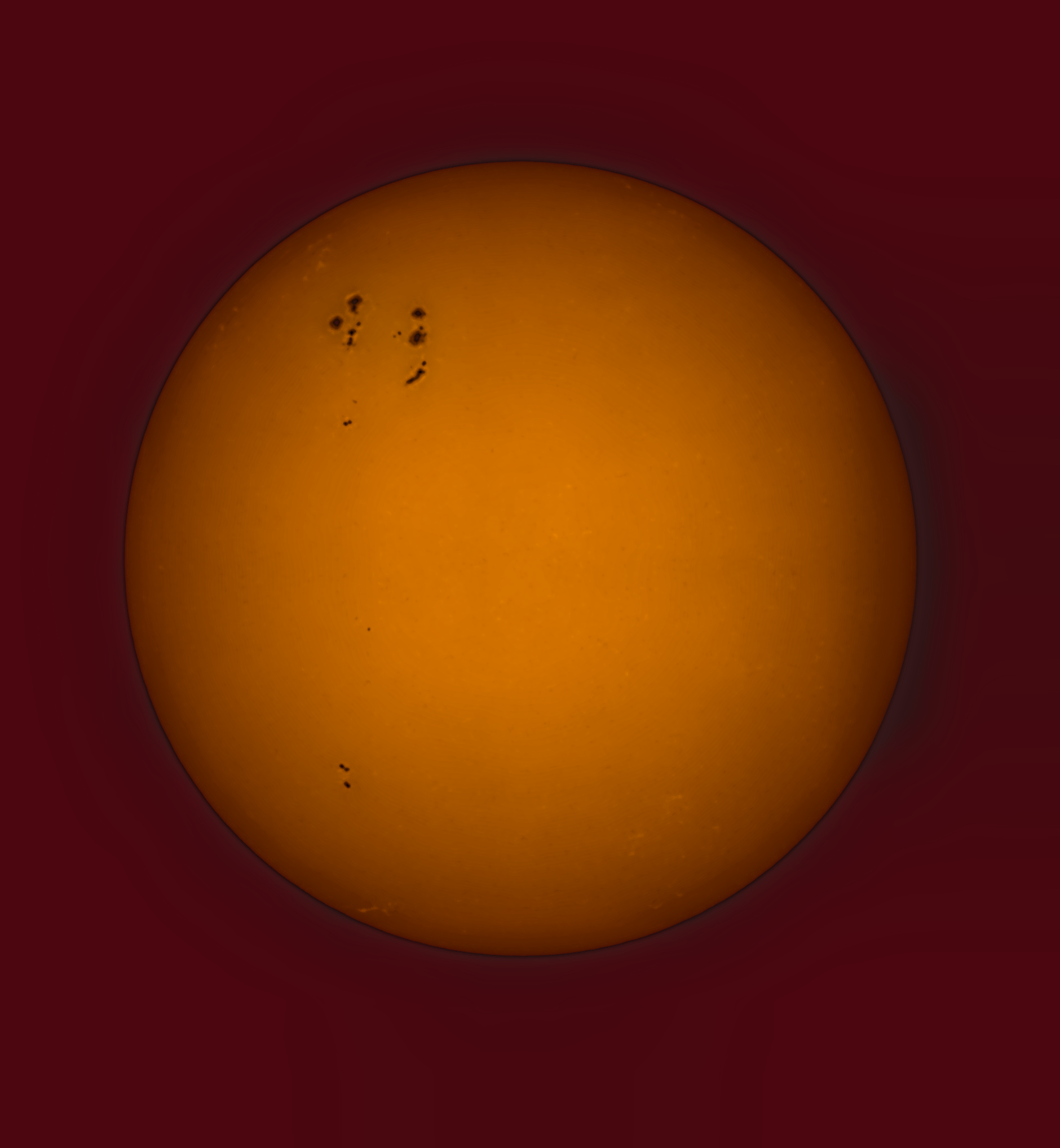

Message par Fabiolat74 » 10 févr. 2023, 16:02
Le 10/02/23
SER DE 3000 FRAMES
bon a priori y as toutes les tachouilles :dance: :dance:

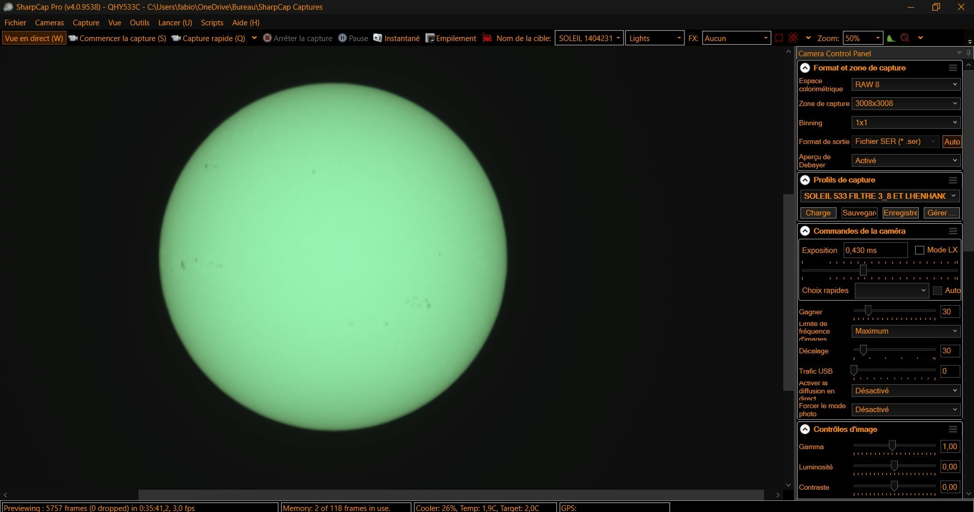

Message par Fabiolat74 » 14 avr. 2023, 13:58
petit soleil du 14/04/23 vers 12H00
CAMERA 533 AVEC FILTRE SOLAIRE BADEER 3.8 SER DE 1000F
traitement astrosurface puis photoshop
PARAMETRE VOIR PHOTO SHARCAP
ACTIVER SOLAIRE
Dernière modification par Fabiolat74 le 14 avr. 2023, 14:13, modifié 1 fois.
Messages : 9172
AVASUN FAB74
Message par soulearth » 14 avr. 2023, 14:05
Et bien y'a de la tachouille aujourd'hui. C'est très sympa.
Tu as gardé combien de frames au total ?
Messages : 10147
AVASUN FAB74
Message par Fabiolat74 » 14 avr. 2023, 14:11
@soulearth toutes les frames j ai laissé en auto après avec astrosurface je sais pas faire le trie :D :D
Messages : 9172
AVASUN FAB74
Message par soulearth » 14 avr. 2023, 15:02
Ah ok. @Fabiolat74 du coup je pense que tu as une marge d'amélioration immense. Christian Viladrich, dans son livre ou pour ses propres images, conseille de garder une dizaine d'images. Les dernières que j'ai vu passer de lui, il en gardait 7. En solaire on manque pas de signal mais on mange la turbu a fond, donc mieux vaut être super sélectif. Par contre je le fais avec autostakkert. Je ne saurais pas te dire comment faire avec astrosurface. Je fais seulement le post traitement avec.
Messages : 11932
AVASUN FAB74
Message par pejive » 14 avr. 2023, 21:23
14 avr. 2023, 14:11
@soulearth toutes les frames j ai laissé en auto après avec astrosurface je sais pas faire le tri :D :D
Après (2)Analyse tu sélectionnes dans "Graph C" ou tu remplis les cases "images to stack"
Pour le stack Global ou Multipoints s'il y a suffisamment de détails
