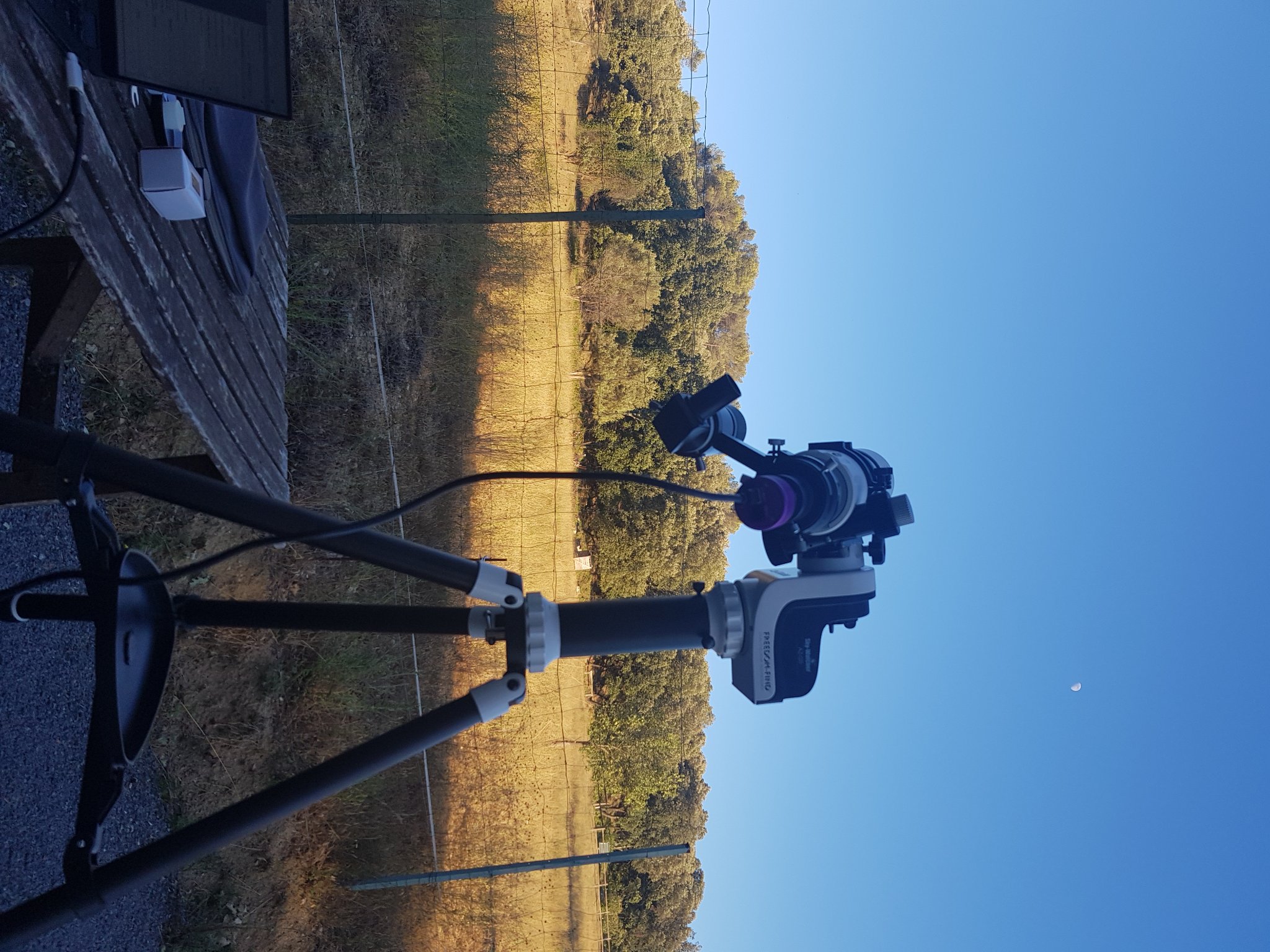

Message par Monkey Man » 08 juil. 2022, 20:21
Ca y est, Lulu est arrivée, déballée, appli téléchargée et déja testé sur la lune !! :D :D J'attend la nuit !!
Me voici encore avec un wagon de questions :
1: j'ai vu sur youtube que beaucoup utilisent une base equatoriale avec l'AZ GTI... Ca sert à quoi ? Meilleur suivi ? Vu que que ca coute pas trop chère est-ce c'est indispensable ou je peux deja m'eclater comme ca ?
2: J'ai du rajouté l'adaptateur 1"25 de mon dob ( plus de recul) sinon je pouvais pas faire la map avec celui fourni, normal ?

1iere sortie avec la lulu, l'EV scope du pauvre fonctionne !!! :dance: ( du pauvre, tout est relatif, j'en ai eu pour 1000 balles...)
Commençons par les précisions niveau matos :
_ lunette APO TS optic photoline 72/432
_ Monture AZ GTI goto wifi
Finalement pas besoin du réducteur, sinon l'image est vraiment petite et vu le petite résol de la cam le résultat est décevant.
Voici les quelques cible ou j'ai pu tester l'engin avec 2 capture d'écran pour les réglages.
