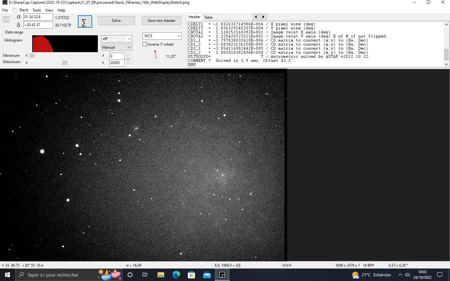

En pointage d'approche de M33
Je lance le platesolve avec les coordonnées de M33; ensuite je conserve les coordonnées trouvées
(de toutes façons c'est pareil avec les coordonnées de M33)
Donc finalement:
les 32 images étant de même qualité qu'est-ce qui l'empêche de solver sur la cible ?

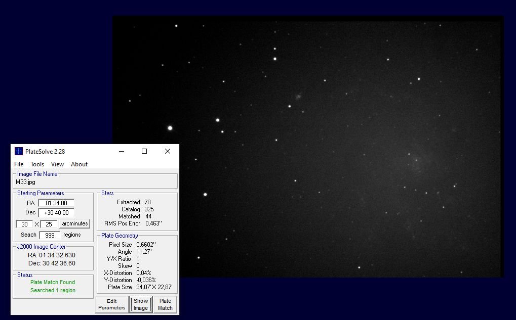

Et, ce n'est plus une surprise pour moi :mrgreen: , n'importe quel autre solver trouve facilement;
exemple PlateSolve2

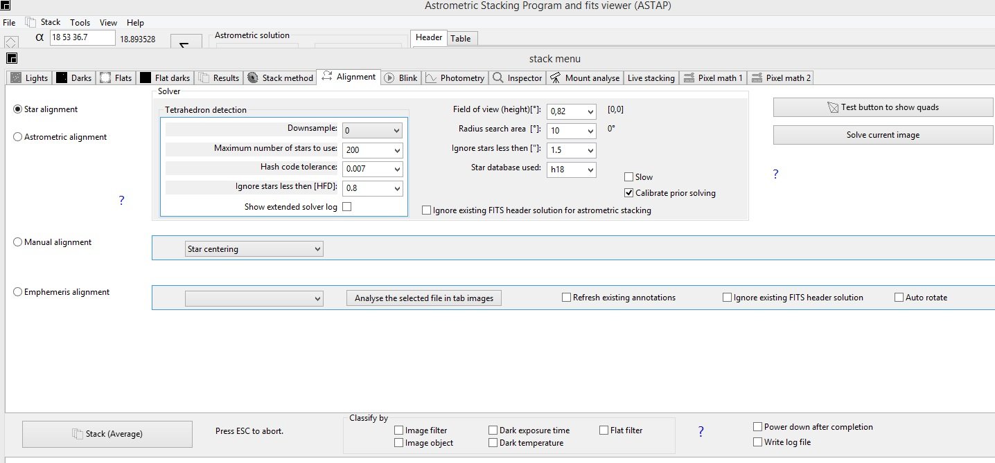

tu dois avoir un mauvais karma avec astap. J'ai rien fait du tout. Ma conf normal, meme pas d'ajustement de focale qui doit pourtant etre différente:
La config associée:

Oui tu as raison. Mais le commentaire sur le site astap a suffit a me convaincre :
You will need only one database, either the H18 (980 mbyte) or the H17 (500 mbyte). The H18 will work in all cases but if your field of view (image height) is larger then one degrees you could use the smaller H17 .
Moi un truc qui marche dans tous les cas, ca me va bien. :mrgreen:

Je crois que j'ai une piste
Je viens de récupérer mon image sur le forum; et là miracle :ave: astap solve même avec H17
Donc le forum désenvoûte les images :lol:
En fait l'image passée par le forum est beaucoup plus lumineuse que mon original
Ce qui ne me dit pas comment avoir le même effet... :doh:
Messages : 11928
astap : pourquoi tant de haine ?
Message par pejive » 24 oct. 2022, 18:07
:dance:
Si je mets le black level à zéro çà solve avec h17
Messages : 9172
Message par soulearth » 24 oct. 2022, 20:22
Ah oui, trop sombre. Ça se tient. J'ai déjà remarqué qu'un petit stretch d'histo dans SC pouvait aider à passer le platesolv.

Je sais que j'ai eu des soucis au début car mon field of view (0.8° info récupéré sur astrometry.net) n'était pas correcte.
