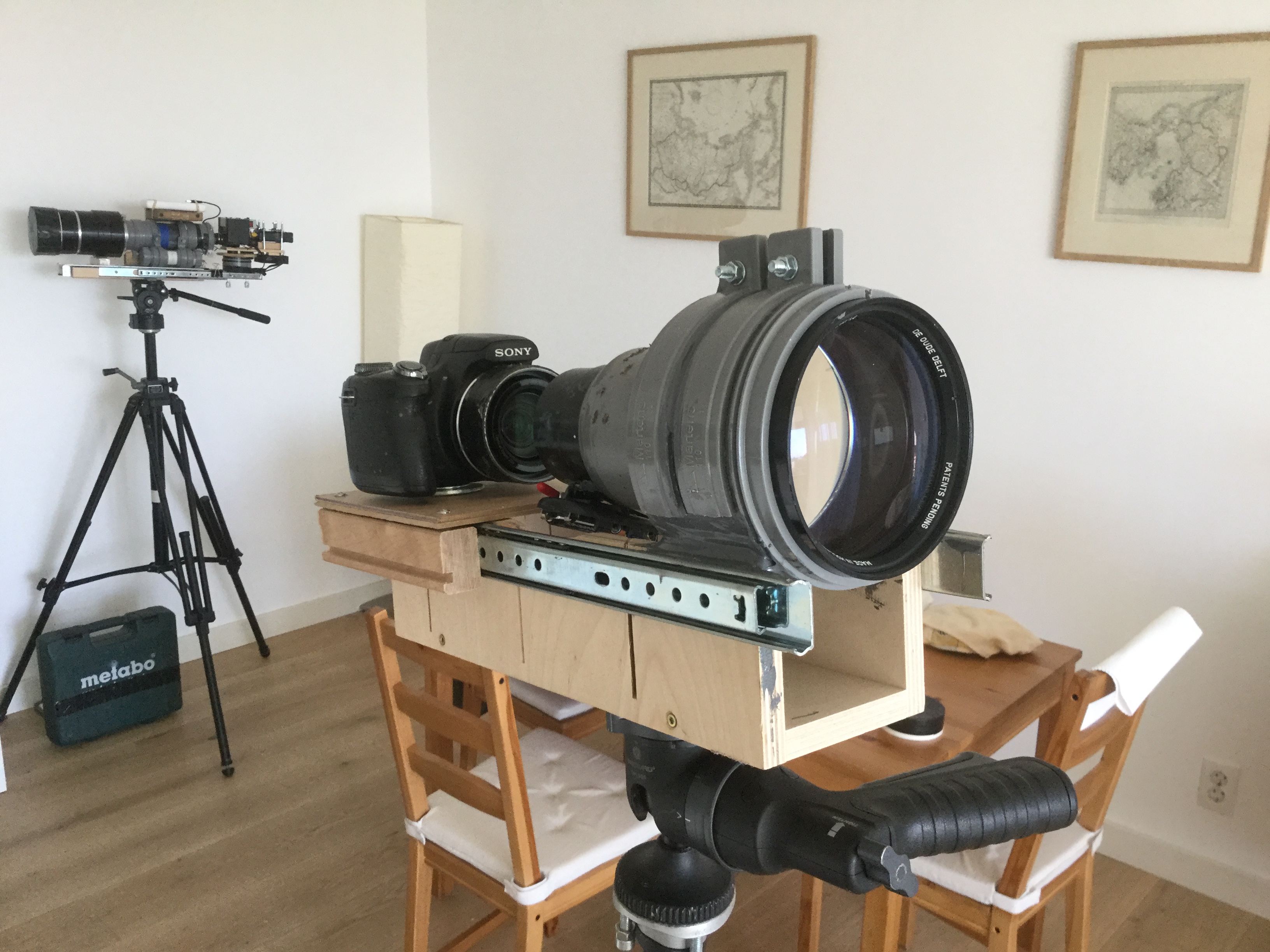

Salut les amis... :)
Pas très actif en ce moment sur le forum... peu d’observations ici car en Juin Juillet, sous mes latitudes bataves, sans parler de soleil de minuit, ben il n y a pas vraiment de nuit ici... à 23h00, je peux encore lire les gros titres du journal.... crépuscule et aube qui se rejoignent... donc ciel dégage en ce moment, mais jamais noir.... :| si la PL s en mêle lorsque ça diffuse (bord de mer), bon ben me reste à vous lire et .... bricoler! :D :D :D
Petit truc en cours...

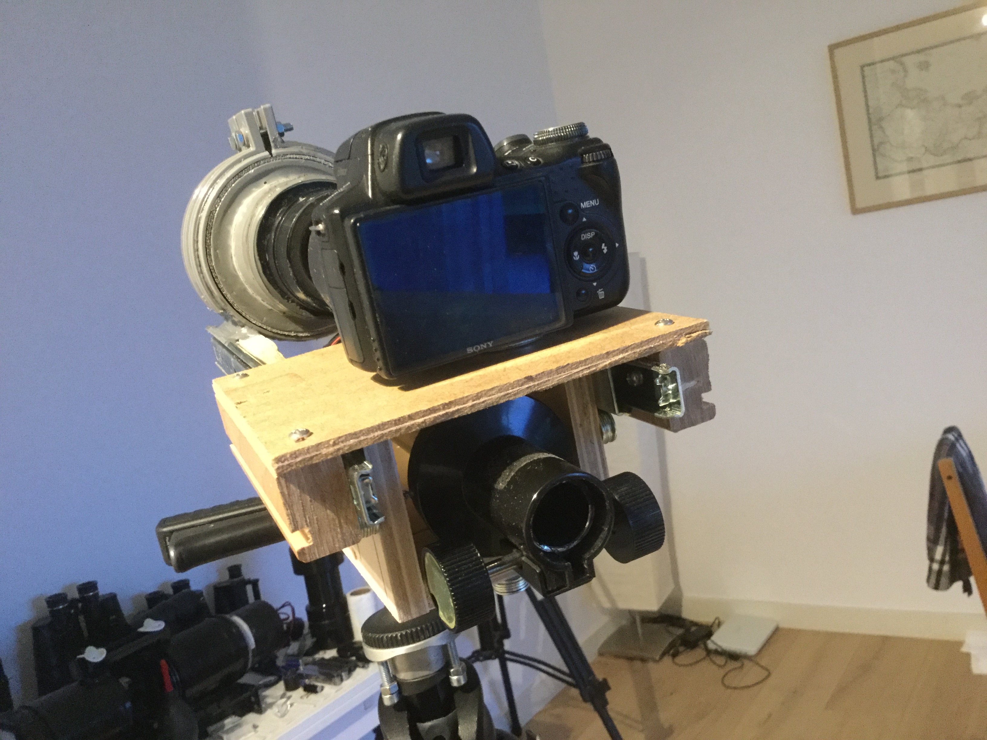

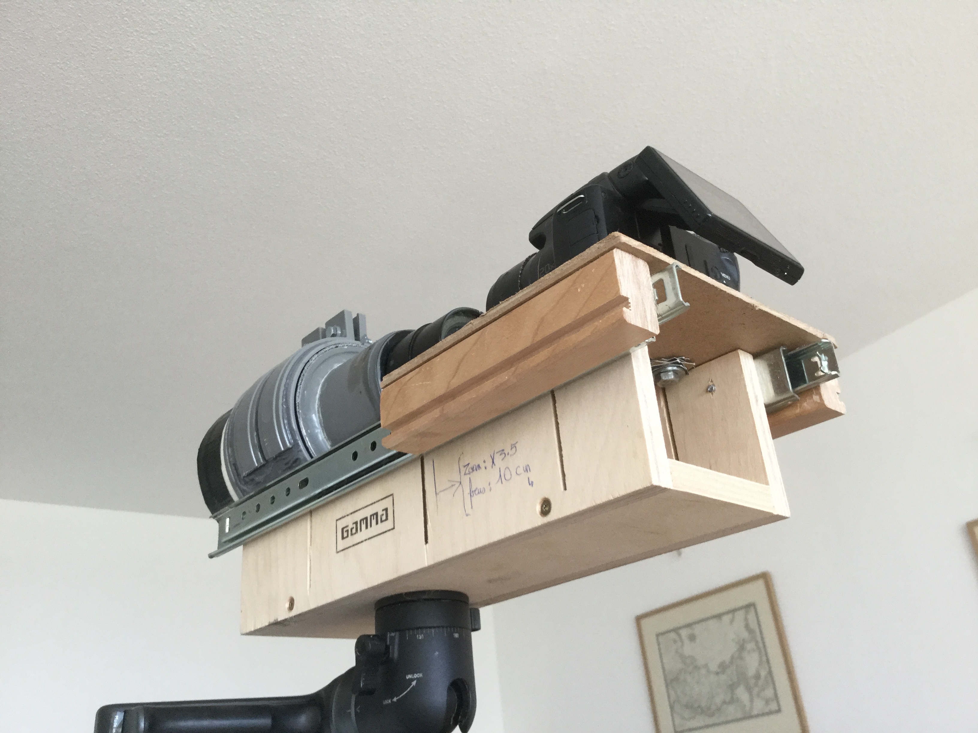

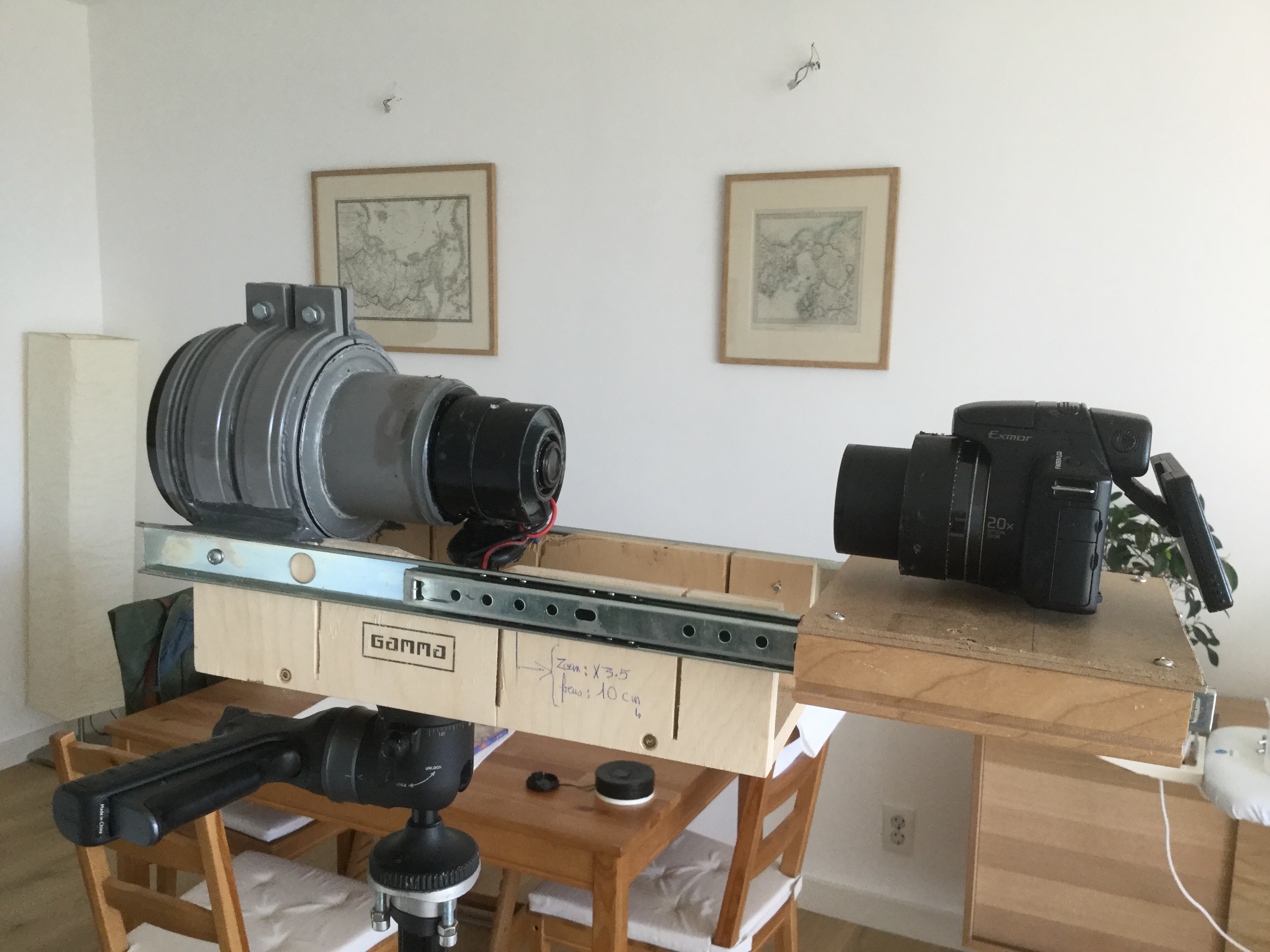

Mon vieux tube gen3 avec son objo 90 mm f/d=1 couple a un vieux bridge de chez Sony (DSC HX1), montage afocal (oculaire de jumelles f=25 mm environ /objectif zoom natif du bridge)
Montage sur rails de tiroir style IKEA que j’avais encore en réserve...
Super pratique pour bricoler en rendant le montage évolutif...
Faut que je fasse un manchon souple pour faire un pare lumière entre l oculaire du tube et l objectif de l’APN...
Vais amener ce nouveau montage dans les Landes courant Juillet pour voir ce que cela donne rien un vrai ciel noir..... et essayer de faire de la vidéo grand/moyen champ à vous montrer un peu ici... :)

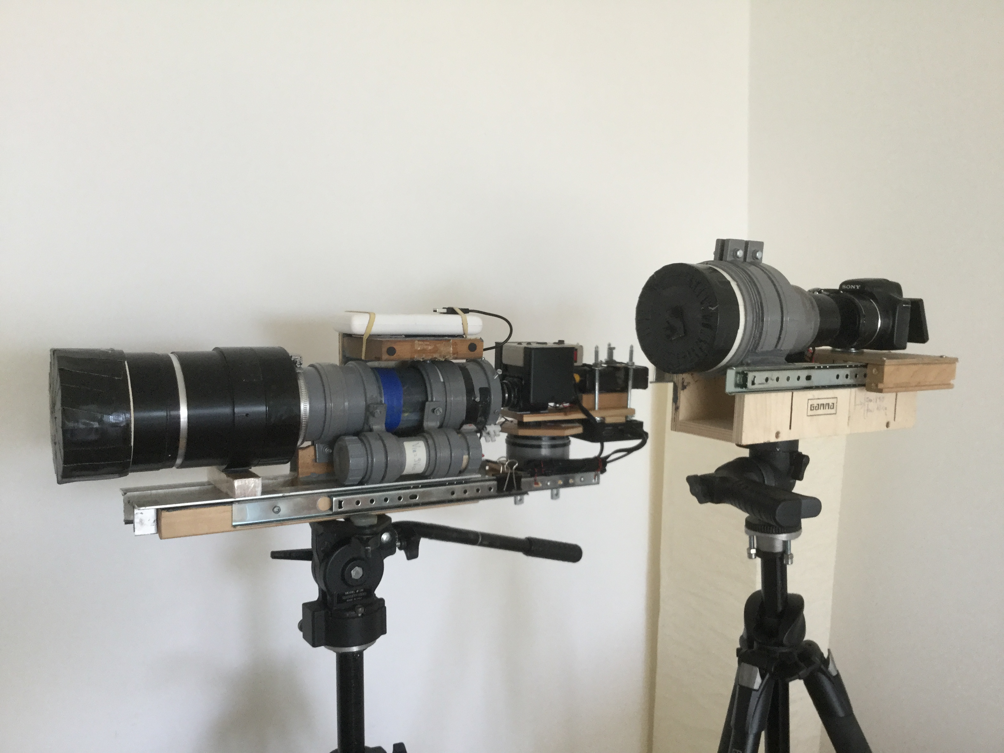

Petite photo de Papy P8079HP et Petit-Fiston MX10160.... :D

Il me tarde de voir ce que ça donne... Tu as l'air d'avoir bien bossé là dessus.
Question: est ce que le fait d'utiliser un bridge ne va pas être limitant? Ils ont de petits pixels en général, et l'objectif non démontable avec sont ouverture maximale limitée ne va t'il pas baisser les perfs de ton optique?
Quand je vois les deux côte à côte, je ne peux m'empêcher d'avoir cette image en tête :
:mrgreen:

Boaf, Kawa, tu sais cela reste du "lego de coin de table"... Rien de bien sorcier avec un peu d'habitude et d'espèglerie... :D
Guimby a écrit : ↑
04 juil. 2019, 10:53
Alors, en fait ce bridge a quand meme un mode "full manual" qui permet des poses allant jusqu'à 30 s (largement suffisant pour cette application), et de controller indépendement l'ouverture et la sensibilité ISO. Il offre aussi un mode video basse luminosité assez intéressant. L'idée étant toujours de voir mieux à l'écran qu'à l'oculaire du dispositif, en extrayant le max d'info possible fournissable par le tube sur son écran phosphore.
- au niveau des pixels, le fait qu'il soient petits restent intéressant en ce sens que j'échantillonne "un peu moins mal" ce que fournit l'écran phosphore du tube... la resolution reste acceptable, mes étoiles ne sont pas "carrées".
- au niveau ouverture, c'est en fait pas un mauvais point d'être un peu fermé: cela permet d'avoir une image au piqué pas trop degradé, au moins sur une bonne partie de l'image. En jouant sur l'ouverture de l'APN et son zoom, cela permet aussi de limiter la presence d'un éventuel vignettage (du moins c'est ce que j'avais constaté sur mon autre projet).
Il faut voir l'association oculaire en sortie du tube II/objectif du bridge comme une optique relais à 2 groupes de lentilles...
L'oculaire de jumelle reste quand même juste un élément de récup, et pas optimal, avec quand même l'introduction de coma sur les bords de champs. Je dois trouver mieux que cela pour la suite du projet.
Alors il faut savoir qu' ici, le bridge me sert comme d'habitude, de première caméra temporaire improvisée pour verifier la faisabilité du truc.
Assez rapidement j'espère, je la remplacerai par une solution plus pérenne et "optimisée". J'avais procédé en 2 phases aussi pour mon autre montage....
Pour celui là, je suis en train de potasser un peu avec un copain informaticien, tout ce qui est plateforme Raspberry et pi-camera .
L'idée est d'installer à demeure, à la place du bridge, une pi-camera avec un objectif adequat, controllée par le Raspberry et de faire de la video temps réel ou je contrôlle:
- le temps d'exposition par frame ( entre 1/24 s et disons 1s max);
- le gain de la camera;
- le contraste et la luminosité de l'image affichée sur un écran embarqué.
- éventuellement gérer en temps réel un dark et flat...
- enregistrement à la volée sur micro carte SD, tout en continuant à visualiser ma cible/scène
Le controle se ferait par un petit clavier fixé sur le côté du bâti ou par l'écran lui-même si je le choisis tactile.
Pack batterie planqué à l'intérieur du bâti.
Voilà en gros l'évolution du projet souhaitable....
À+,
Lambda

Ca me fais penser que pour le rpi j'ai commencé des tests moi aussi, que j'ai pas eu le temps de continuer. Il va falloir que je m'y remette

:clap: çà m'épate des trucs comme çà bricolés dans le salon, tout parfaitement d' équerre et aligné....
Et en plus çà fonctionne à merveille :dance:

Merci Pejive... c’est bizarre... ma femme retient surtout le côté « bricolage dans le salon », plus que le côté « d´equerre et aligné »... :D :D :D
Je suis curieux, Guimby, de voir tes avancées avec ton rpi... j’ai tout a apprendre dans ce domaine! Je suis de l’epoque turbo-Pascal et FORTRAN sur 286... :D :D
A+,

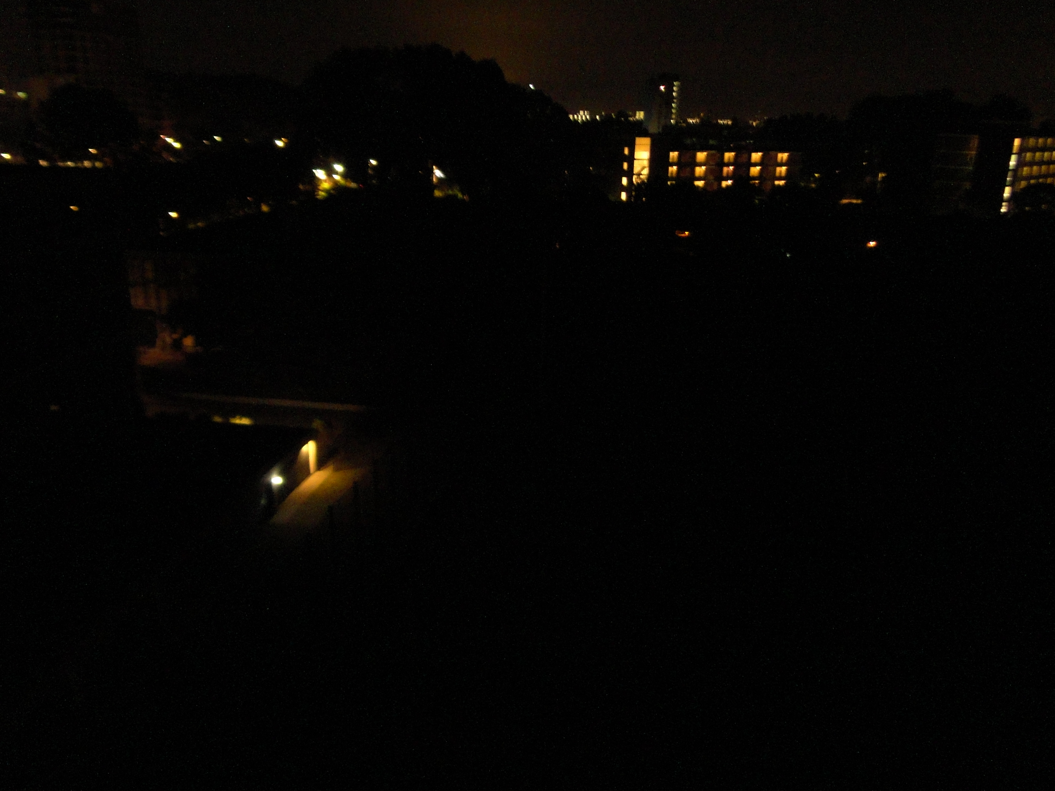

Ici un premier petit test video de mon montage juste de cette nuit, histoire d'illustrer le truc, un peu...
Rappel de la config:
Mode video avec un zoom X3.5, en mode basse luminosite, et avec EV (indice de luminance)=+2.
Petite ballade sur mon balcon, ciel degage mais voile, belle PL a gogo...
quelques marqueurs chronos dans la video:
- observation de l asterisme du "cintre" aux alentours de 22s (entre autre)
- entre 1 mn 10 et 1 mn 40, mon chariot a légèrement glisser, d'où la defocalisation temporaire.
- vers 2 mn 09, passage d'un satellite, je pense...
- vers la fin de la video petite incursion sur le fond du complexe de foot, bien noir, mitoyen aux résidences voisines...
Le tube est ancien et marque, il y a une zone légèrement plus sombre dans le champ de l image, un artefact (il a ete expose a une forte lumiere venant d'une fenetre ou equivalent, de par le passe)... pas genant en visuel pur, cela s'oublie vite en fait, mais plus perceptible avec une camera. Je suis en train de bosser dessus pour le supprimer (usage d'une image flat a utiliser en continu a la volee, dans mon projet a base de Raspberry pi...)
ici photos standard correspondant a mon visuel de eference... :/
Et ici la video:
https://www.youtube.com/watch?v=pUd_PBt ... e=youtu.be
On voit bien entre autre la coma due a mon oculaire de recup...
- a ameliorer en utilisant un autre oculaire plus adapte
La mise au point est a affinee aussi.
Et puis mon chariot doit etre blocable proprement...
Comme dit plus haut, le bridge a terme sera remplace par un systeme dedie de pi-camera/raspberri pi 4/ecran/clavier ou ecran tactile...
Prochaines videos venant du ciel plus sympa des Landes de Gascogne j'espere...

Bon, passage en phase amelioration...

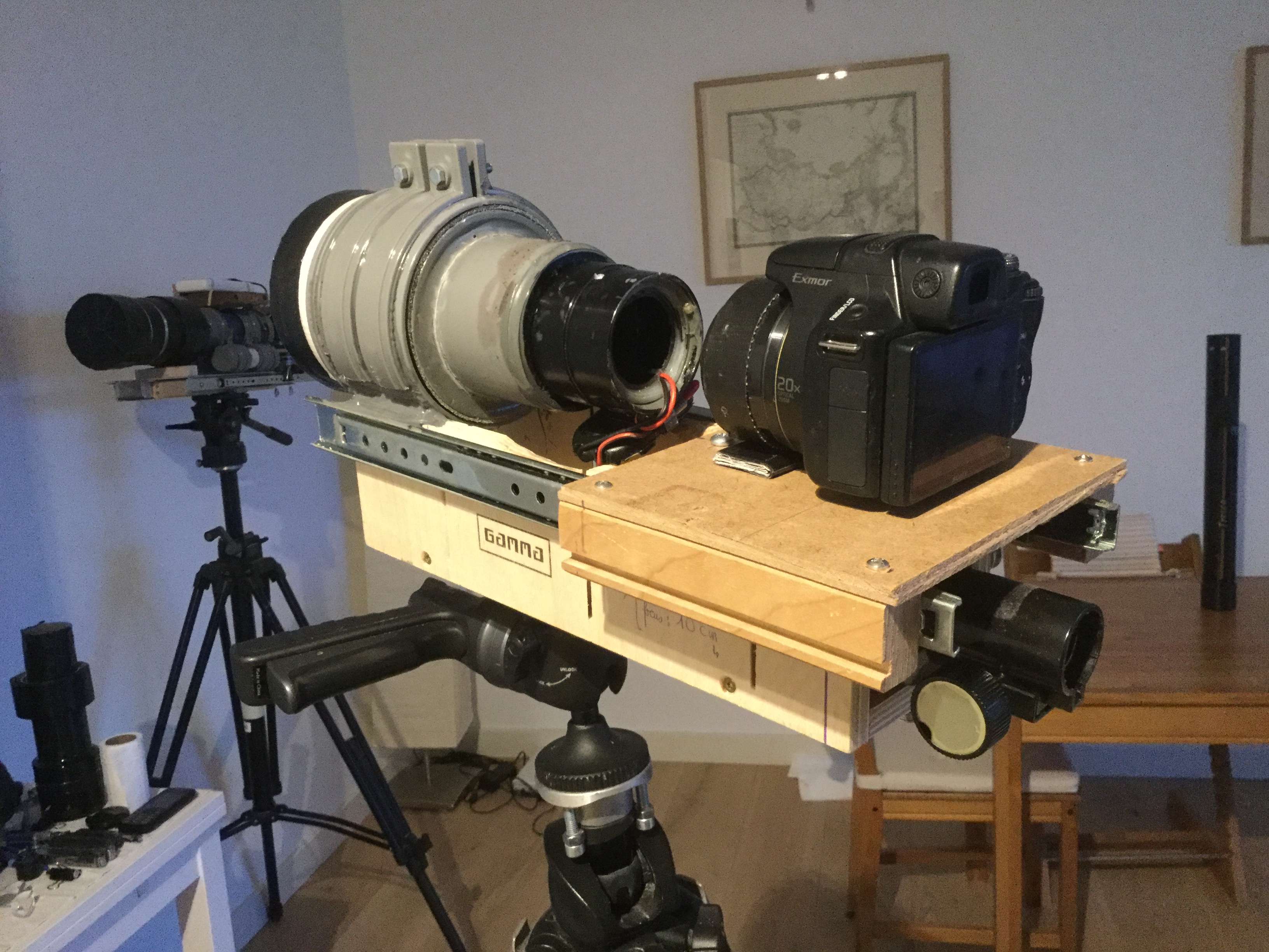

J'ai degage l'oculaire de recup du tube pour mettre l ecran phosphore a nu (fibre optique, ecran concave)
et j'ai installe directement sur l'objectif zoom du bridge, un petit achromat colle de meilleure qualite, (D=4cm, F=8cm, environ).
Maitenant, c'est comme si ce "nouvel" oculaire du tube etait solidaire du bridge, et plus du tout du tube.
En usage "afocal" ou genre "optique relais", la distance entre l 'objectif du bridge et de "l'oculaire" n'est pas censee varier.
du coup, lors de mes mises au points sur l'ecran, pour une valeur de zoom donnee me permettant de couvrir tout l'ecran ou une partie centrale pus ou moins agrandie de mon choix, c'est tout l'equipage Bridge/APN+objectif zoom+"oculaire" qui bouge ensemble d'un bloc.
Bref:
- je choisis un zoom qui me donne une image sans mise au point, mais suffisante pour savoir quel champ je vais couvrir de l'ecran
- je bouge mon equipage par le biais du chariot jusqu'à obtenir ue image nette.
L'image sera beaucoup plus grande et immersive maintenant, normalement, compare a mon premier essai.... et avec je l'espere moins de coma! a tester ce soir...
Il me restera a faire par contre un tube baffle, car cette lattitude de mise au point (facilitee avec une mise au point de l'APN systématiquement figee a l'infini, tres pratique et facile a gerer), genere beaucoup d'espace entre le tube et le bridge, d'où un risque de lumiere parasite...
Ah, aussi bricoler un systeme de translation du chariot a base de tige filetee.... :)
En attendant ce soir (si ciel couvert, les tests seront "terrestres", desole :/ par avance...), deux videos pour illustrer la manip, ou on voit que la mise au point est assez facile et precise, en utilisant pour les pre-reglages, le reflet de l'objectif du bridge, sur l'ecran de l'intensificateur.
Niveau echantillonnage, cela devrait etre pas trop mal, je pense...

Bon ben je crois que je tiens le bon bout avec cette derniere modification optique... :)
Premiere video faite ce soir, un peu cahotique, pardon, j'essaie d eviter d exposer la photocathode a des lumières trop forte, et en ville c'est pas gagne... donc ballade sur mon complexe de foot, comme d'hab, mais en essayant de slalommer entre les lampadaires et autres sources emmerdantes...
Ne vous embetez pas a tout visionner :oops: , passer en accelerer de temps a autre, vous ne manquerez rien... :D
https://youtu.be/uDdfphtemUQ
On voit bien l'artefact dont je vous avais parle plus haut, les ombres sur l image... Mais bon, vieux tube d'occas, pas trop cher.... ;)
Seconde video un peu plus dans le vif du sujet, ciel nuageux cette fois ci avec quelques trouees laiteuses...
je me suis amuse ici aussi a faire different cadrage, zoom, avec parfois la mise au point perfectible (chariot tenu a la mais, car il glissait le long de ces rails continuellement)... zoomer et remettre au point est un jeu d'enfant dans le principe... ne manque plus que mon montage de mise au point a base de tige filetee...
La le vignettage est bien contrôle, je trouve, la coma aussi d'ailleurs...et le pique bien meilleur que pour ma premiere video plus haut dans ce fil... le passage au Raspberry pi et sa pi camera me semble maintenant a portee de main....
Quelques marqueur chorono, pour ne pas obliger de vous taper toute la video...
- aux alentours de 45 sec, debut d'amusement avec le zoom et cadrage,
- 1 min 07 sec a 3 min 41 sec environ, ballade celeste, mais avec une mise au point de l image projetee sur la photocathode, par l'objectif a revoir... pas encore les automatismes pour tout controller a la fois...
- a partir de 3 min 36 sec, j'ai quand meme pris le temps de rectifier ladite mise au point (on le voit d'ailleurs aussi aux ombres artefacts qui tournent en meme temps que mon tube dans son logement helicoidal...
https://youtu.be/n-xMthHwYAs
Voili voila l'etat des lieux... :)
Je retourne plancher dessus. :)
a+,
Lambda

Et voilà
Et une petite vidéo du bazar en fonctionnement... désolé pour le bruit de fond penible.... fenêtre ouverte et motards en folie... vive la Ville... :(
https://youtu.be/xKm75PWsNiw
A+!
Lambda

Message par Lambda » 26 août 2019, 08:56
Bonjour les potos....:)
Petits bricolages en cours.... pour libérer mon bridge et l utiliser sur un autre poste, et donner l’occasion a une vieille caméra MEADE DSI couleur de reprendre du service (encore merci pour ton don, Ouki.... :oops: ).
L intérêt aussi de faire ce remplacement, est de pouvoir faire du traitement d image, soustraction de dark, so possible flat, stacking leger ... tout ça à l volée.... ce que je ne pouvais pas faire avec le bridge.... et aussi garder l option zoom.... idéalement avec ledit zoom parafocalise.
Bref.
- une optique relais composée, mis en tête bêche, d un objectif Hélios 100mm, f:2 et d un vieux zoom de brocante 28-85mm, f:3.5-4.5, une bague bricolée monture Pentax k -> M42 pour la caméra....
Et roulez jeunesse pour les premiers essais du bloc...avec mon mini laptop prehistorique et Autostar Suite ...
Ça marche pas mal, avec un effet zoom puissant, du au petit capteur de la caméra (1/3 pouce)
Le travail a l histogramme est facile, ...
Et je peux faire fonctionner en même temps ma seconde vieille camera Orion Starshoot monochrome et son LOMO 169, f:2. Ce qui laisse présager des manips en parallèle marrantes....
Prochaine etape, adaptation sur mon rail IKEA pour le coupler à mon tube intensificateur....
A+!
Lambda

Mais comment fait-il pour assembler tous ces objectifs ??? je suis vraiment nul en bricolage :evil:
Lambda
Messages : 1527
Re: Tube gen 3 + bridge APN: bricolage powaaaa.
Message par Lambda » 27 août 2019, 11:54
Je vais faire de mon mieux les amis, je vais faire de mon mieux... :)
Oh tu sais, Pejive, pas bien compliqué... duct tape, collier PVC, résine epoxy....
En fait, je passe mon temps à faire rentrer "papa dans maman" :D :D avec adaptation de diamètre, filetage....
Je passe beaucoup de temps à chiner aussi toutes sortes de bagues d'adaptations de vieux appareils argentiques, bouchon plastiques durs d' arrière d'objectif objectif baillonette/M42 etc...
Faut toujours garder tout ça au fond d'un tiroir... ;)
à+,
Lambda
