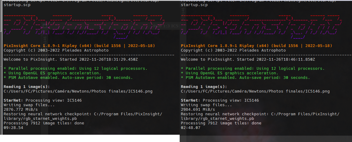

exemple avec IC5146 en 9Mpix : à gauche utilisation du CPU et à droite le GPU (CUDA)
Avec 506 tuiles :
Avec 7912 tuiles :

Je viens de refaire le test avec la même image et ma RTX 3060Ti : 4864 CUDA contre 1152 pour la GTX 1060 3Go
Dans l'ordre : CPU i512400 / GTX 1060 3Go / RTX 3060Ti 8Go
40s / 16s / 8.6s
9'28'' / 2'48'' / 1'16 !
ça fait bien chauffer la CG : elle utilise 170W sur le TDP 200W

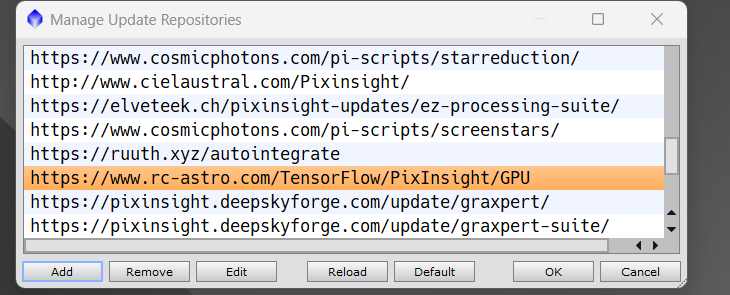

Accélérer les traitements dans Pixinsight avec CUDA
Message par Fabiolat74 » 16 mars 2024, 15:12
Je reviens sur ce post voici donc un lien à rajouter directement dans pixinsight afin de booster la carte graphite , donc après les Maj plus besoin de tout refaire a priori.
https://www.rc-astro.com/TensorFlow/PixInsight/GPU
