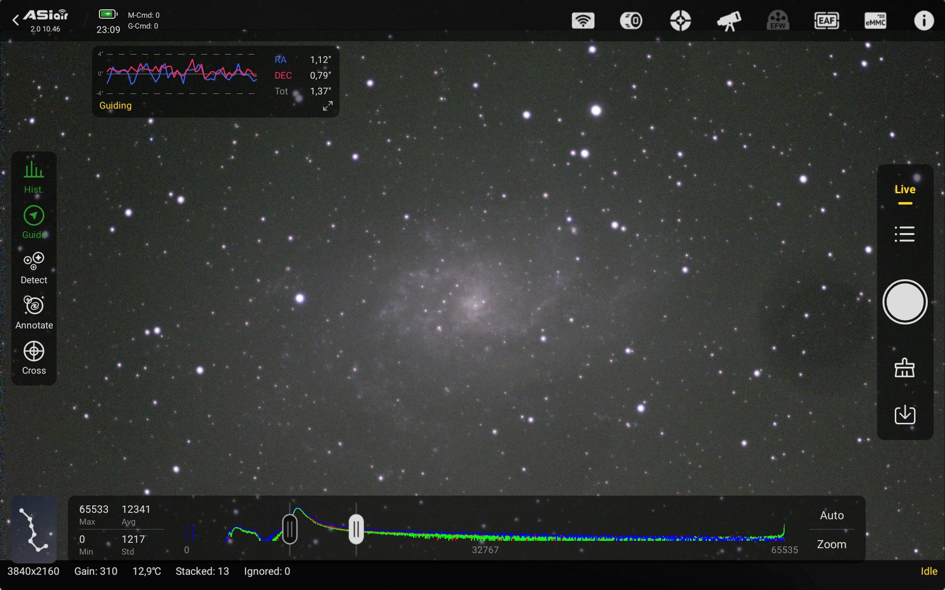

Tiens cadeau dernière session mais complètement a l'arrache en jetée de monture pas de mise en station juste tu sais avec mes fameux repères partout
72 ed 585 du pur Visuel assisté bio pose de 20 secondes bon c'est bien crado.... ce n'était pas destiné a être publié...
