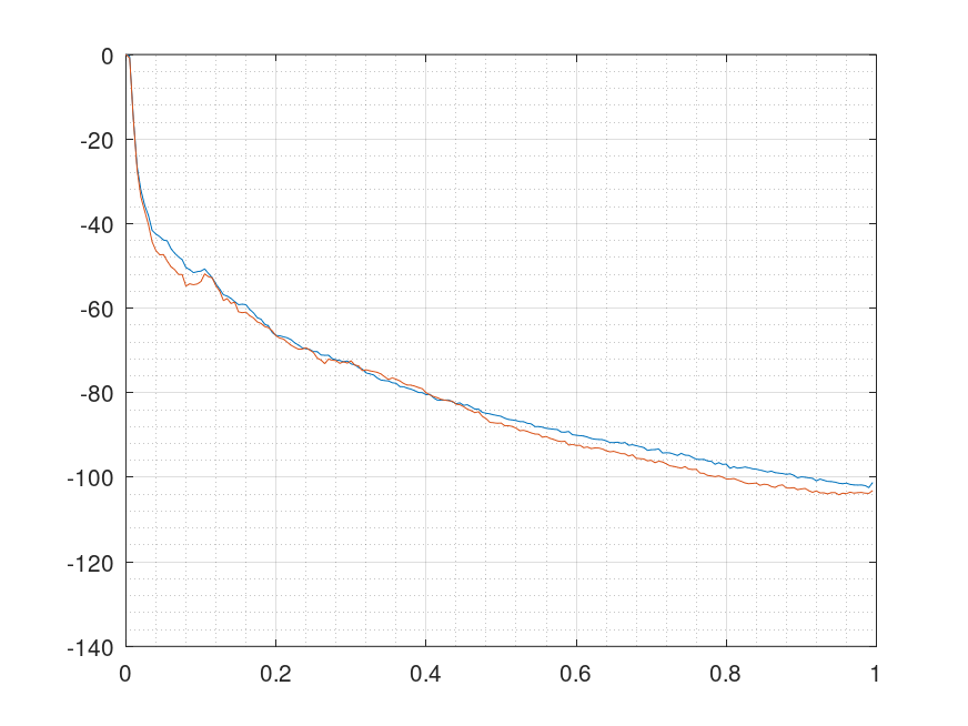

Si je compare les 2 images, elles sont relativement proches dans la gestion du bruit, leurs courbes NPS se superposent presque (la courbe bleu correspond à mon image n°21) :
Quand les conditions sont excellentes les 2 méthodes tendent vers le même résultat mais cela n'arrive que très rarement.
Quand les conditions se dégradent comme le 10 novembre dans l'Est de la France alors le lucky imaging devient inopérant.
