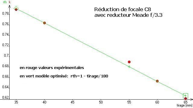

Le plus propre en terme de résultats esthétique je trouve, c'est d'augmenter le tirage avant le RDF moi j'avais un renvoi coudé à cette époque monture Evo oblige (mais tu peux mettre un crayford ça sera réglable) pour travailler plus loin et pousser le miroir du SCT vers le secondaire pour compenser via la MAP en faisant sortir le point focale (la focale augmente) puis de travailler au plus proche du BF du RDF 3.3 donc distance RDF<>Capteur pour atteindre le f/D de 5 ;)

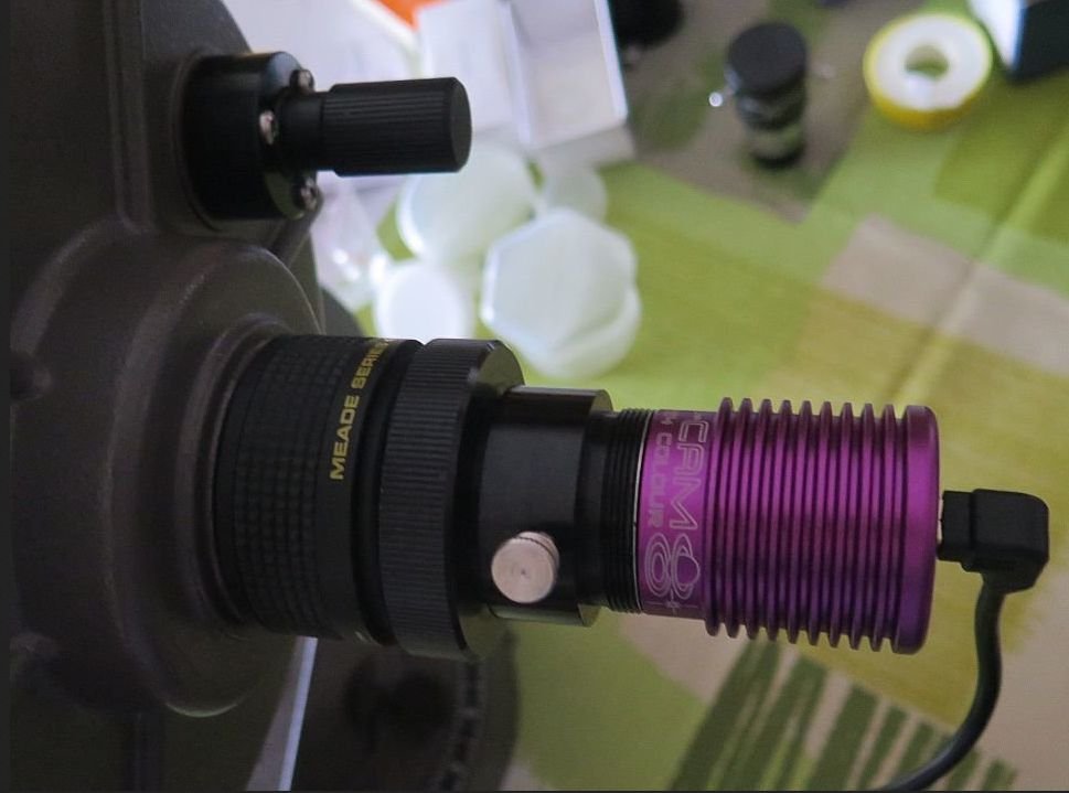

Message par pejive » 06 déc. 2022, 11:27
Je ne sais pas ce qui te préoccupe @Casper le fantôme
Tu mets le réducteur sur la sortie du SCT, puis des bagues pour avoir autour de 85mm de backfocus.
J'avais testé le x0.33 sur mon C8, mais je pense qu'un x0.63 serait plus raisonnable sur le C5.
Je n'ai pas encore essayé 2 x0.63 ensemble ; je pense d'ailleurs que je ne vais pas conserver le 2e RdF (achat compulsif :mrgreen: )
Je n'avais pas dépassé 65mm de tirage probablement faute de bagues ad hoc
D'après mes mesures il faudrait 120mm de tirage pour arriver à x0.33 ... :doh:
Par contre pour du x0.5 çà tourne vers 90mm

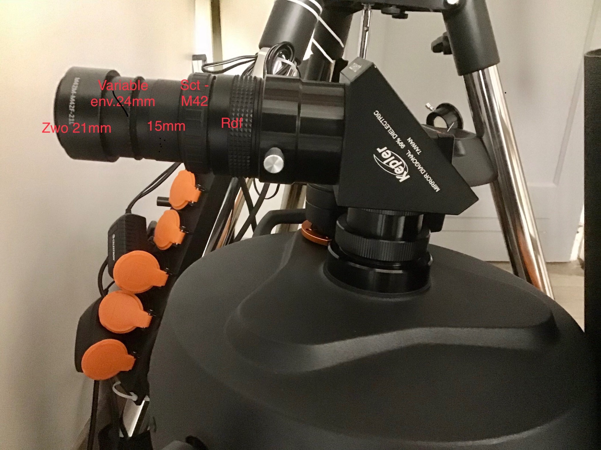

C’est pourtant pas compliqué à condition d’y mettre un peu du tiens aussi : donc je reprends, lorsque le vent atteint 6 sur l’échelle de Beaufort, tu lèves la voile de spi, tu prends ton wedge, barre à tribord pour survoler le fairway et atteindre le Green en 2 8-)
Alors pour le C5 j’ai pas de valeurs millimétrées à te donner, faut tester. Moi c’était C9 + renvoi coudé + bague + rdf j’ai plus les valeurs en tête mais C9 différent de C5, un truc dans ce style : (difficile de connaitre exactement la longueur du chemin optique du renvoi coudé)
Exemple avec le rdf de 6.3.
Le principe c’est de ne pas mettre le rdf 3.3 direct à Q du scope mais plus loin.
- Soit tu mets une allonge fixe, puis tu devras jouer sur le BF ensuite avec des spacers/une bague variable pour atteindre le f/5 désirés
- Soit tu ajustes progressivement la longueur de l’allonge entre le Q du scope et le rdf avec des bagues fixes et tu fixes le BF (distance rdf-camera)
- Soit tu mets un crayford avec un delta de courses assez faible entre la sortie du scope et le rdf et tu fixes le BF proches des valeurs constructeur, ensuite tu joues avec le crayford pour faire varier le f/D.
Dans tous les cas, il faudra agir également sur le primaire via le focuser principal.
Comme le précise @clouzot : tu réduits moins, mais c’est l’objectif ici, ne pas être à 3.3 mais 5 ;) donc en combinant une plus grande focale native et réducteur plus fort en contrepartie, tu as une meilleure correction que partir d’un rdf 6,3 et tirer comme un deglingot sur le BF avec des étoiles qui vont partir en sucettes.

Message par Petit Astro » 07 déc. 2022, 12:58
Édit avec image.
Messages : 2207
Sct et réductions
Message par Casper le fantôme » 07 déc. 2022, 13:27
Petit Astro a écrit : ↑
07 déc. 2022, 12:58
Édit avec image.
oui merci l'image aide énormément

Bon ça avance réduction classique c6 a f5 trouvée 73,84
Ça correspond a la louche aux 90 annoncés en rajoutant le bakfocus de 12,5
Vais tenter l'étape suivante mais pas évident vot'truc :think:
Messages : 2207
Sct et réductions
Message par Casper le fantôme » 08 déc. 2022, 12:25
Detail au cas où car je vais oublier
3.3+ adaptateur +bague de 15 t2+ bague de 5+ porte oculaire de 25mm

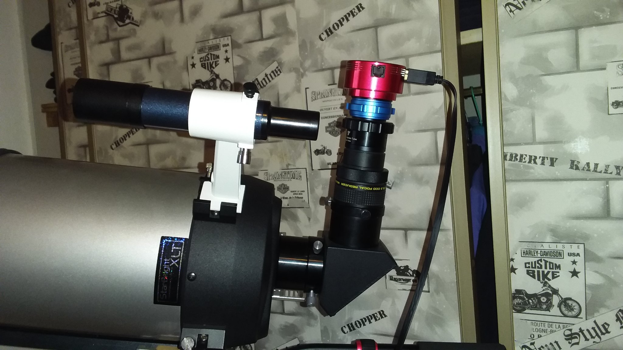

Sct et réductions
Message par Casper le fantôme » 08 déc. 2022, 12:54
30+30 de diagonale + 43 de porte oculaire femelle
103 de chemin optique du’renvoi coudé (j'ai gaffe sinon Pierro va me tirer les esgourdes ;) )
Direction bordel astro mallettes
Cric crac kodak
Côte de la cible a f10
33,75
Cote de la cible réduite
16,21
16,21÷33,75 =x0,48
33,75x 0,48 =16,2 c'est bon c'est carré mission accomplie :closedeyes: :closedeyes: :closedeyes: :mrgreen: :mrgreen: :mrgreen: :mrgreen:
