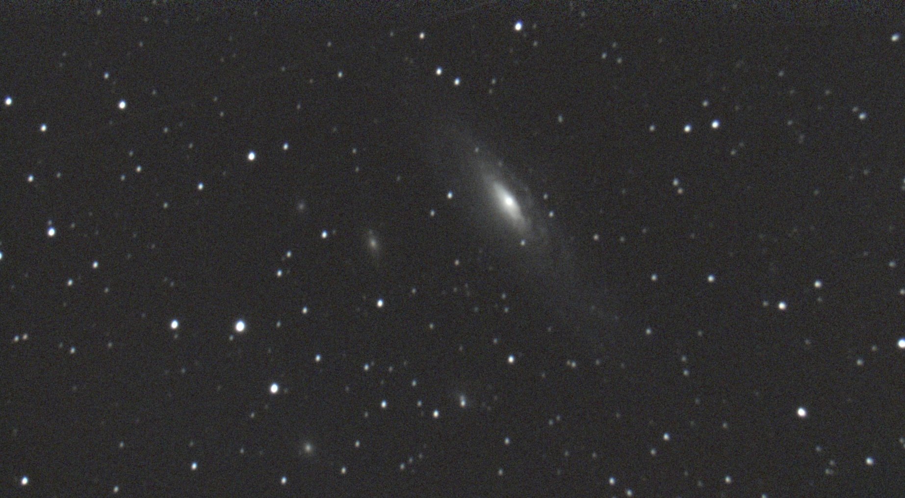

NGC 7331
G 335/500 Poses 22 images de 20s total 440s

Message par Ubuntu » 16 juin 2020, 11:51
NGC7331 j'adore!!! bourrée de détails :D

Message par Petit Astro » 16 juin 2020, 12:18
Merci,
M81 pas encore trouvé les bon paramètres de stack je pense.
NGC 7331 y'a des p'tites tachouilles ça et là.
NGC 7331.jpg (53.45 Kio) Consulté 4208 fois
Mais je m'amuse bien avec la retouche rapide.
