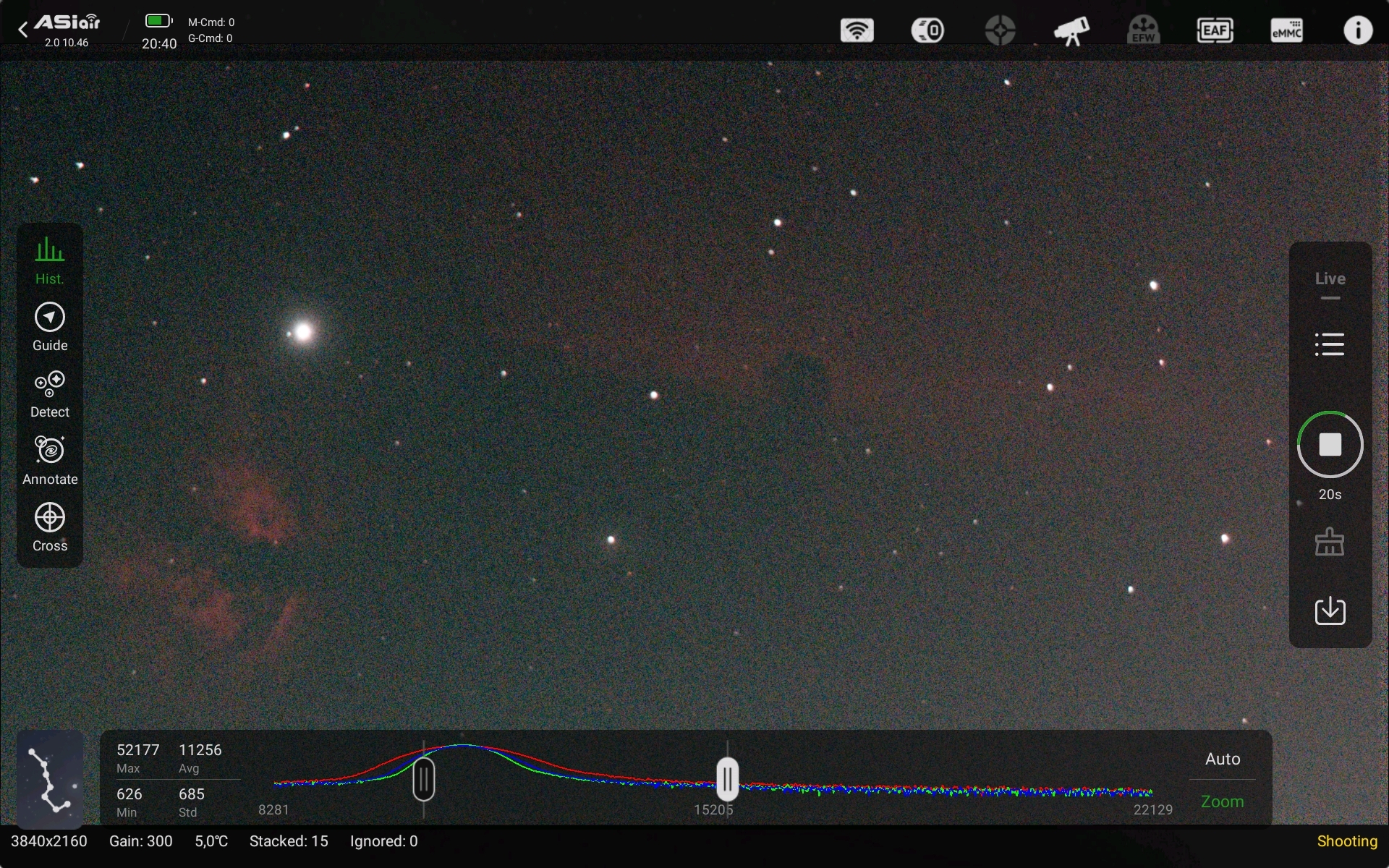

J'ai l'impression qu'il filtre tout... Darks, bias et flat sont récents, et même sur des poses de 30s ou 60s avec le gain a fond (300 pour la zwo 485) je ne sors rien hormis des trucs rouges bruités parfois a peine visible...
Image.

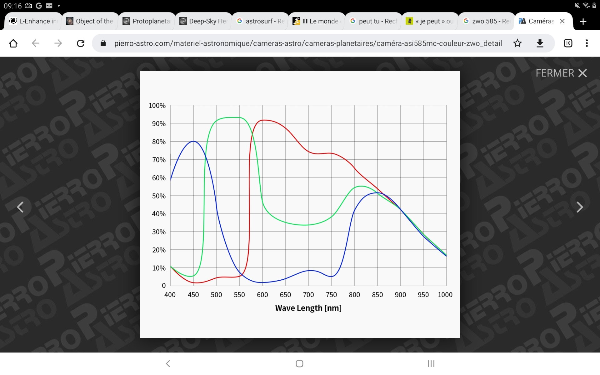

à 650 nm elle fait ce qu'elle peut la 485, mais c'est vraiment étroit.
çà doit mieux passer du côté du Oiii ; il faudrait tester sur une nébuleuse

@pejive comment fait tu pour faire correspondre les 2 courbes ?? :eusa-think:
suis d'accord avec Pierre sensibilités discordantes
J'utilise le l-enhance sur une 585 sans soucis et pour cause..
Pourtant @Pdedeurwaerder arrive a tirer parti de ce filtre avec sa 485 :think:

Casper le fantôme a écrit : ↑
10 déc. 2022, 09:22
Je colle un calque transparent et j'ajuste sa dimension.
La 585 est certes plus adaptée que la 485 au H alpha; mais peut-être aussi que le ciel n'était pas favorable

- tes histogrammes ont une bosse qui est déjà plutôt haute à plus de 10000 unités sur le dada. Soit le ciel est vraiment horrible (nuages d'altitude + lune), soit ton gain et ton temps de poses sont excessifs.
- il n'empêche : n'hésite pas à tirer un peu plus sur l'histogramme. Sur la tête de cheval tu as plusieurs milliers d'unités d'écart entre les curseurs "black" et "white", tu peux tenter de déplacer le white vers la gauche un peu plus (jusqu'au moment où le fond de ciel se transforme en sapin de Noel, là c'est trop.

1)Sur l'asiair, le gain pour cette caméra va de 0 à 300 et à chaque fois je trouve que pousser le gain à 300 donne un mauvais résultat plein de bruit pourtant c'est le seul moyen de voir quelque chose. Avec un gain à 100 sur des poses de 60s rien ne ressort :/
2) Effectivement la lune était presque pleine mais de là à avoir un résultat aussi mauvais ça m'étonne :/
3) Si effectivement le filtre n'était pas adapté la caméra ça m’ennuierai car je ne suis pas super motivé pour changer encore une fois de caméra et à 150€ le filtre c'est con de se planter...

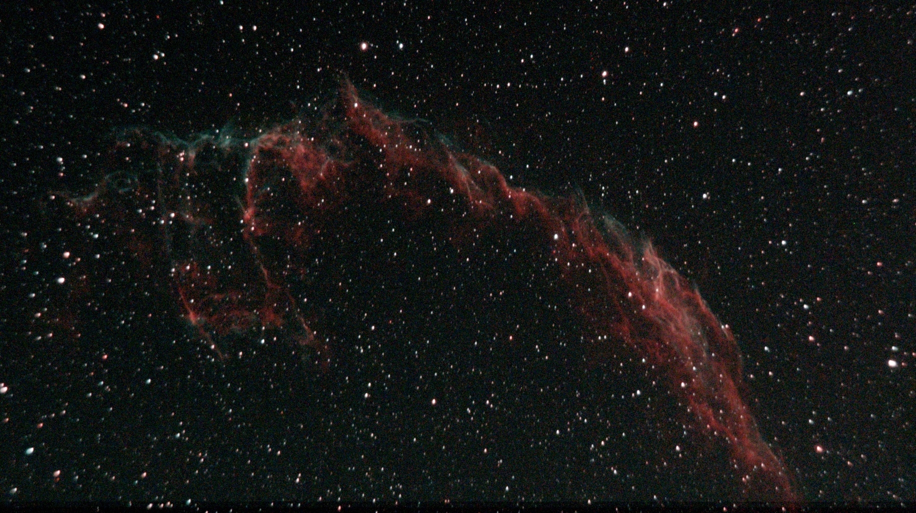

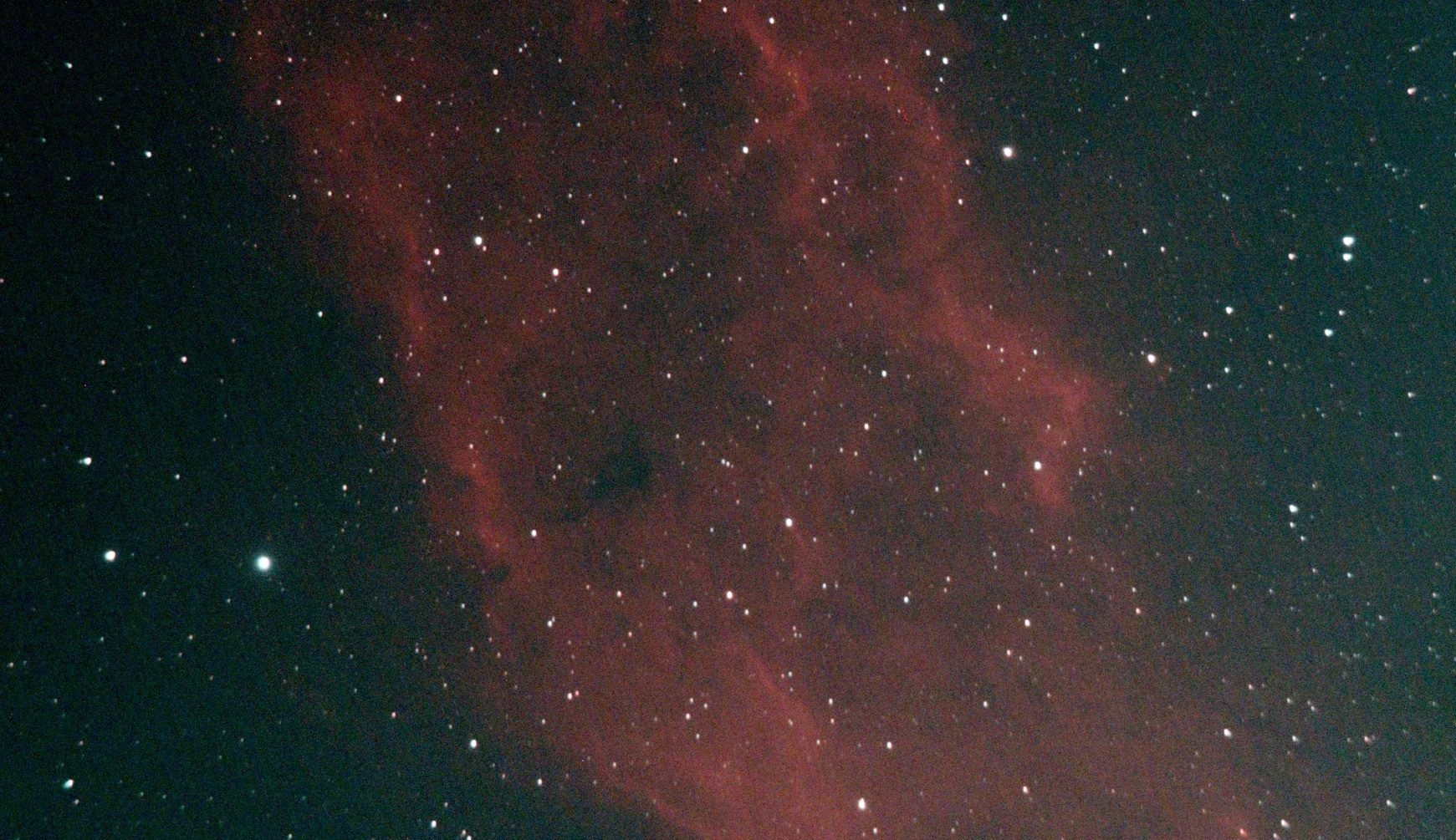

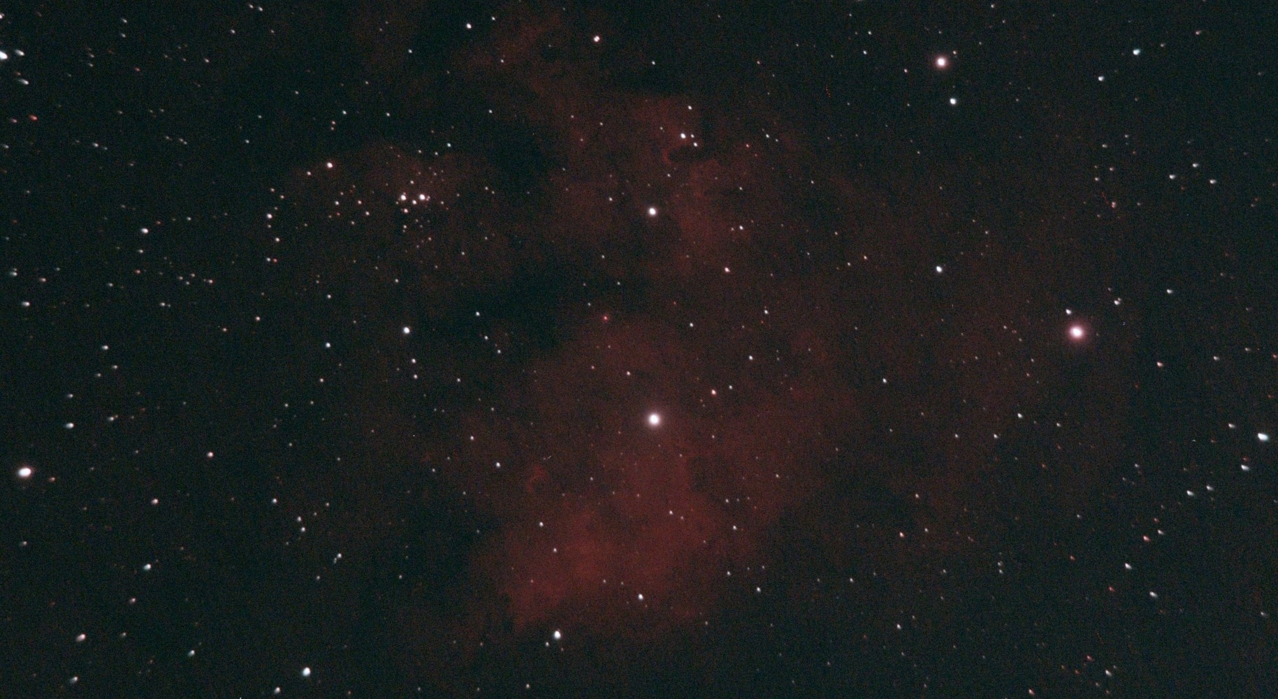

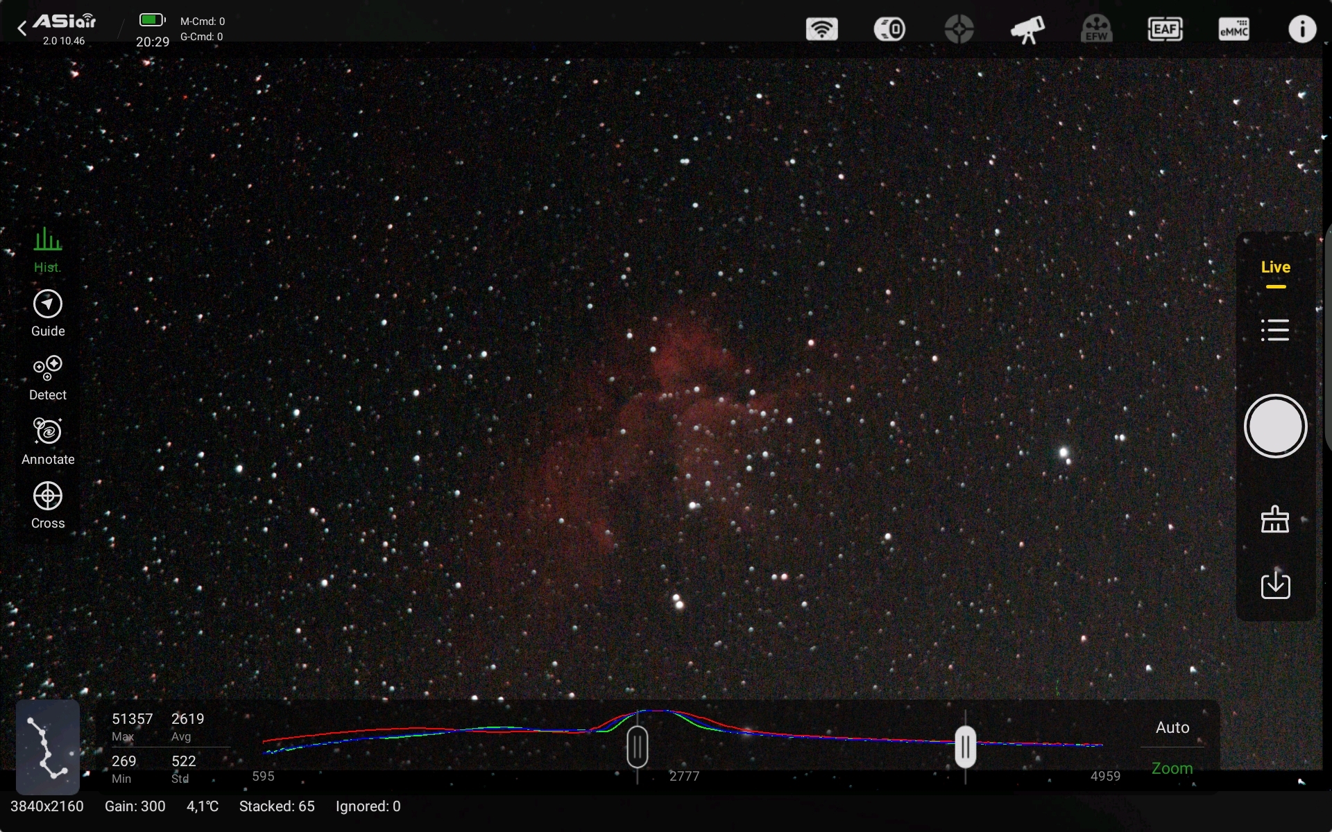

Essais du soir avant que la lune ne se lève, des poses de 120s, un gain à 100 et 30 à 60 minutes par photo. Les temps de poses est donc bien à augmenter même sur la 72 Ed et son réducteur 0.85 (rapport focal 4,93)
NGC 7822
NGC 1499 - nébuleuse de Californie
Et un morceau des dentelles
:D :D :D
