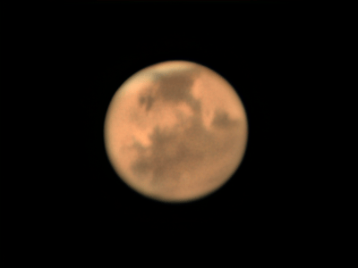

Mars ce soir entre 19h15 et 21h15 sous des conditions très mauvaises (voir la vidéo de gauche pour juger) :
https://www.dropbox.com/s/op0fckgk8qyhn ... .webm?dl=0
https://www.dropbox.com/s/kzygairgevfoo ... .webm?dl=0
https://www.dropbox.com/s/gpg0act5m02ax ... .webm?dl=0
https://www.dropbox.com/s/f7ozincw49s7a ... .webm?dl=0
https://www.dropbox.com/s/yuoyqe70yh2cn ... .webm?dl=0

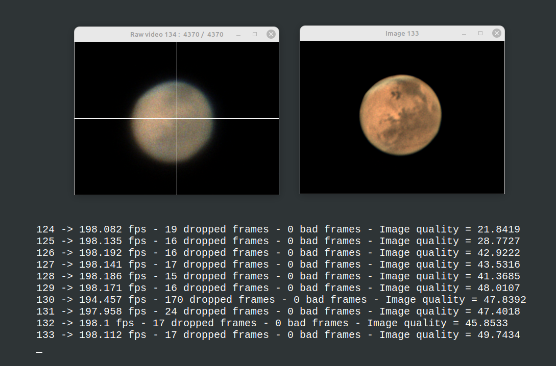

Une copie d'écran :
Ne pas hésiter à vous mettre en mode plein écran pour profiter de la taille des vidéos.
A gauche ça turbule pas mal (jetstream à 38m/s) et à droite après cumul de 8000 images brutes (voir le compteur défiler) des images VA très acceptables malgré les conditions pourries.
En plus Mars n'était pas au plus haut entre 19h30 (30°) et 21h30 (50°).
Il ne vous reste plus maintenant qu'à me montrer ce que donne le lucky imaging dans des conditions pareilles. ;)
Je peux encore améliorer ces images en allant chercher plus de détails en profondeur et en appliquant un modèle de dégradation mais les images VA parlent déjà d'elles-même.
Les conditions de cette soirée (difficile de faire plus mauvais et pourtant ça marche avec ma méthode) :
Capture d’écran du 2022-12-12 21-53-36.png (43.33 Kio) Consulté 3076 fois
Bon visionnage à tous.

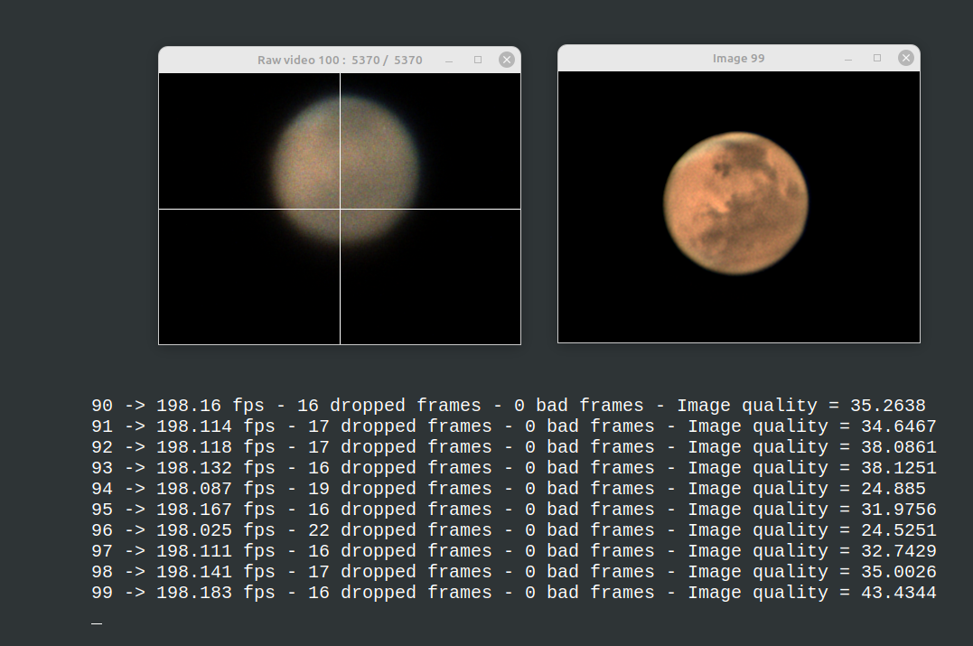

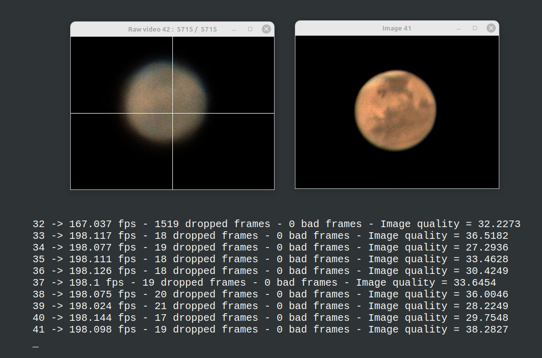

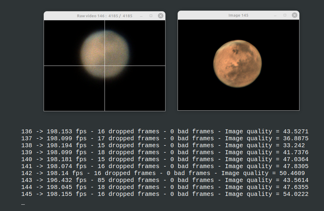

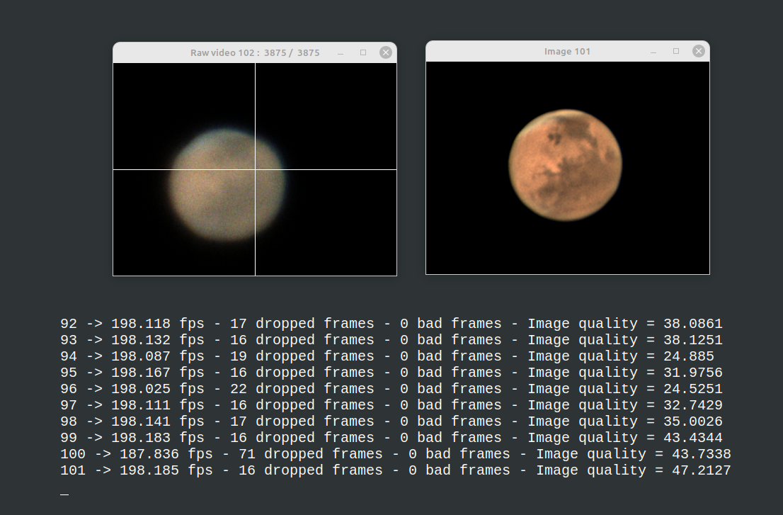

Quelques copies d'écrans prises entre 19h15 et 21h15 TL pour ceux qui ne veulent charger les vidéos : ;)
Lors d'une soirée moyenne, la qualité atteint 80 alors qu'ici on reste autour de 40, malgré cela, les détails sont bien présents.
Lors d'une bonne soirée, la qualité atteint 100.

Si tu observes bien la première vidéo, tu vois au début : "turbu version 0.6".
Dans cette version c'est exactement ce que tu dis : l'image VA est obtenue suite au traitement de N images brutes (ici N=8000).
Ce traitement est un stacking particulier qui s'applique ici à toutes les images brutes (du coup il y a 0 bad frames pour avoir la même base de temps de 41s pour l'étape suivante) .
L'étape suivante c'est la version 0.7 où une recherche des détails est faite sur une certaine profondeur : (8+1+8) par exemple. Ce traitement est intégré à la "version 0.7".
Enfin dans la version 0.8, un modèle de dégradation MDD qui tient compte des conditions de turbu du moment et qui fait appel à l'apprentissage profond "attention et transformer" est mis en oeuvre.
Voir par exemple l'explication :
https://atcold.github.io/pytorch-Deep-L ... ek12/12-3/
Ici, je voulais juste montrer que la version 0.6 permettait déjà de montrer de nombreux détails en live avec une carte graphique d'entrée de gamme.
La version 0.8 sera intégrée début 2023 à la carte Jetson Orin Nano 8Gb qui est une véritable bête de calcul IA.
Enfin, la version 0.9 complétera courant 2023 le planétaire en introduisant l'observation du ciel profond en VA ... après la boucle sera bouclée.
J'attire ton attention sur le fait qu'une image brute sur cinq est affichée (voir le dernier paramètre de la ligne de commande de turbu sur la première vidéo).
Cela veut dire que visuellement la turbulence était plus forte mais comme turbu se promène à 200fps dans les images brutes, son œil est nettement meilleur que le notre. ;)

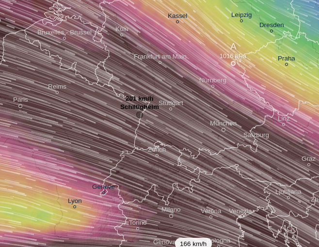

Les prévisions de seeing de Meteoblue marchent assez bien à Schiltigheim, peut-être parce qu'il y a une station de données à proximité.
Hier par exemple, Meteoblue annonçait un jetstream à 130km/h alors que Ventursky donnait 201km/h :
Capture d’écran du 2022-12-13 13-15-46.png (616.98 Kio) Consulté 2971 fois

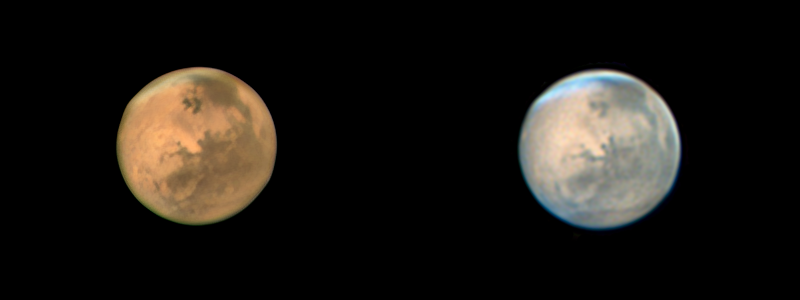

J'ai fait un petit comparatif entre l'image n°156 (à gauche) et une image obtenue hier soir par un astram en lucky imaging :
Ma meilleure image hier soir est la n°93 :
En fait, il suffit de regarder les images de gauche pour comprendre que ça ne rigolait pas hier soir ... il faudrait les accélérer car je n'en affiche que une sur 5 ... ce doit être facile de faire une simulation à partir des vidéos fournis.
Si tu as une bonne image d'hier soir à partager, n'hésites pas. ;)

Li'magerie de synthèse assistée plutôt non?

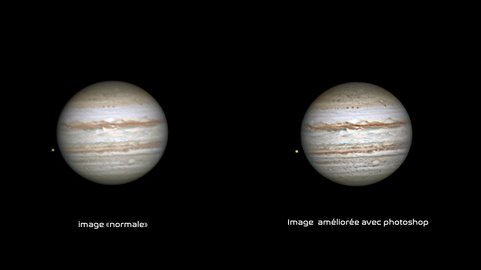

Je me suis permis de prendre ton image plus haut ou tu compares a une image prise le meme jour en lucky imaging, je n'ai rien fait a part l'agrandir:
Je sais pas vous, mais il y en a une qui est plus fine et nuancée que l'autre (ouvrir dans une nouvelle fenêtre + zoom pour bien voir la différence). On peut ajouter qu'il yen a une qui a le contour taillé a la serpe, qui fait passer a la trappe pas mal de choses qu'on voit sur celle de droite, et qui semble avoir été lavée de toute l'atmosphère martienne.
Dernière modification par John Mc Burn le 13 déc. 2022, 17:23, modifié 1 fois.

oui celle de droite est plus fine et nuancée ; comme elle manque de netteté elle fait "mauvaise impression" mais elle est sûrement améliorable.
C'est tout à fait exact.
L'image de gauche correspond à l'image finale à laquelle j'applique un modèle de dégradation (en cours de développement).
Si cela te chagrine, tu peux comparer avec l'image finale obtenue à partir de (8+1+8) images VA :
Et là quand tu vas agrandir, tu vas trouver des images quasiment identiques.
La différence c'est que j'en ai produit 176 de qualité assez constante sur 2 heures grâce à une recherche de détails en profondeur alors que le lucky imaging produit une image par ci par là au petit bonheur la chance.
C'est pas top le lucky imaging pour faire de la vidéo assistée, tu as certainement dû t'en apercevoir.
Si je demande des images c'est pour vérifier que les détails sont bien là.
Ceci dit quand le MDD sera complètement au point, nous pourrons re-comparer.

je vois la même chose, des aplats sans nuances, aucune atmosphère, des zones qui passent a la trappe et d'autres qui sont trop forcées. Pour moi ça ne rivalise pas avec ce qu'on obtient en lucky, du reste ta technique, bien qu'on en sache pas grand chose, c'est aussi du lucky imaging (acquisition avec un framerate très elevé pour minimiser les effets de la turbulence, tri et traitement des meilleures brutes)

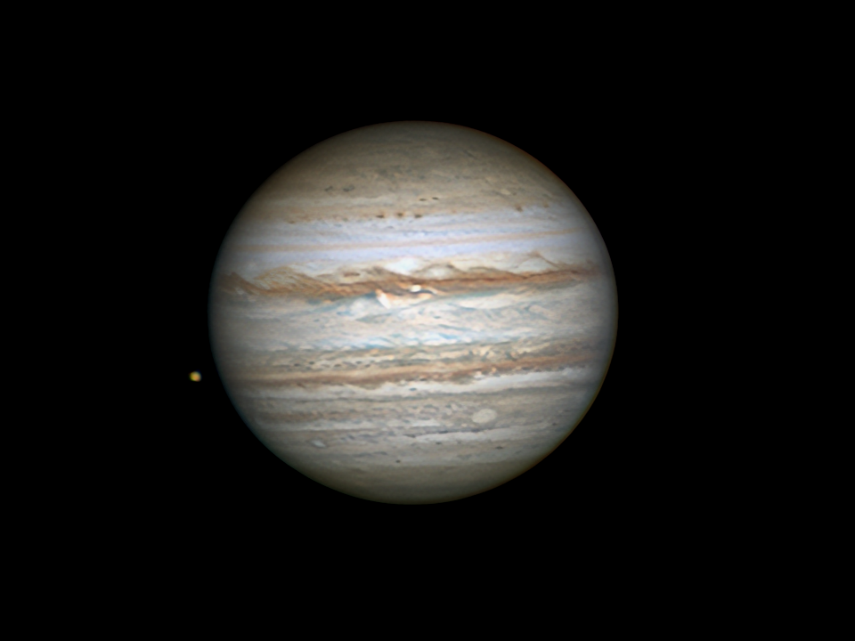

Le MDD (modèle de dégradation de données) semble mieux fonctionner sur Jupiter, peut-être parce que j'ai fait plus d'essais sur Jupiter depuis 1 an.
A partir de l'image (n+1+n) :
j'obtiens cette image qui est nettement moins floue en appliquant un MDD :
Mais bon, le problème c'est comment faire du visuel assisté même dans des conditions pas top et ce post apporte la preuve que la méthode utilisée basée sur une recherche en profondeur, permet cela.

Le visuel assisté n'a jamais été du lucky imaging, déjà, même si on peut en faire ainsi avec Sharpcap par exemple (j'ai déja stacké des objets du cp a 125ms de pose, ça marche très bien) mais ce n'est pas ainsi que le VA est pratiqué de manière générale. La tu parles de planétaire assisté, ce que tu décris c'est exactement la même chose que la technique d'acquisition planétaire habituelle, sauf que tu fais (moi j'ai pas vu) ça en live (si il y a 3 étapes c'est pas du live d'ailleurs) et que tu rajoutes une dose de traitement a base d'IA (enfin on ne sait pas vraiment ce que tu fais).
Si je regarde Jupiter juste au dessus, il n'y a rien de plus que sur la première a part un contraste forcé et un coup de sharpen, mais si on regarde de plus près, les détails ne sont pas plus fins.
On arrive d'ailleurs a un résultat similaire juste avec deux ou trois clics dans Photoshop en partant de l'image non "améliorée" avec ton soft:
Dit autrement, je ne vois absolument aucun gain, a part un gros coup de contraste/sharpen, mais pas de nouveaux détails ni de meilleure résolution. Et sur la Mars plus haut, c'est même moins bon que du bête lucky.
Pour la Mars que j'ai posté recemment, c'est une truelle magique qu'il faudrait pour tirer mieux des brutes qui pour le coup étaient vraiment bien degueu, mais j'etais simplement content de tester ma nouvelle caméra, et a part inventer des choses qui n'existent pas sur les brutes il n'y a aucun remède ;) (de plus je n'ai pas la prétention d’être meilleurs que les cadors campés sur leurs certitudes, ni même de savoir faire de l'imagerie planétaire :closedeyes: )
Si je regarde Jupiter juste au dessus, il n'y a rien de plus que sur la première a part un contraste forcé et un coup de sharpen, mais si on regarde bien en détail, les détails ne sont pas plus fins.
C'est pas mal mais ce n'est pas tout à fait pareil (un ou deux détails moins résolus et contraste assez différent).
Je reconnais que j'ai encore du travail à faire pour le modèle de dégradation.

C'est juste trois clics pendant que je préparais le repas, tu ne m'en voudras pas de ne pas avoir été plus loin dans la démarche, mais on peut probablement faire beaucoup mieux ;) et dans ton exemple je ne vois rien de mieux résolu, c'est juste plus contrasté mais il n'y a pas de gain en finesse ni de nouveaux détails, c'est peut être plus flatteur de loin en effet, encore que je préfère nettement le rendu de la première qui ressemble a Jupiter en visuel dans un grand diamètre les nuits stables (c'est même plus fin que ça en visuel quand ça veut bien, mais ça demande un grand diamètre aux optiques ultra précises, une collimation au poil de fion, un observateurs aguerri et un ciel partageur, ce qui arrive régulièrement mais pas assez souvent je te l'accorde).
