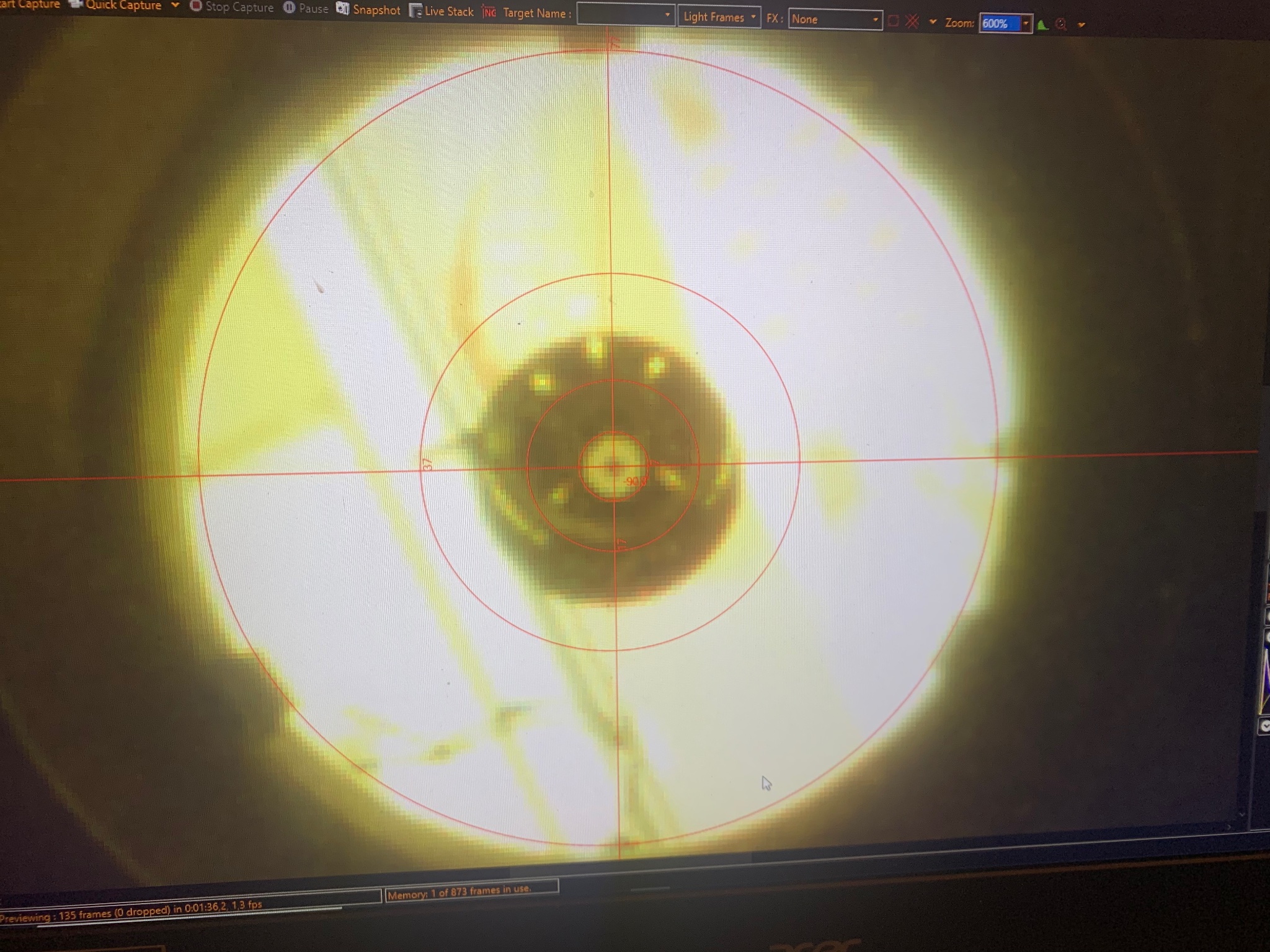

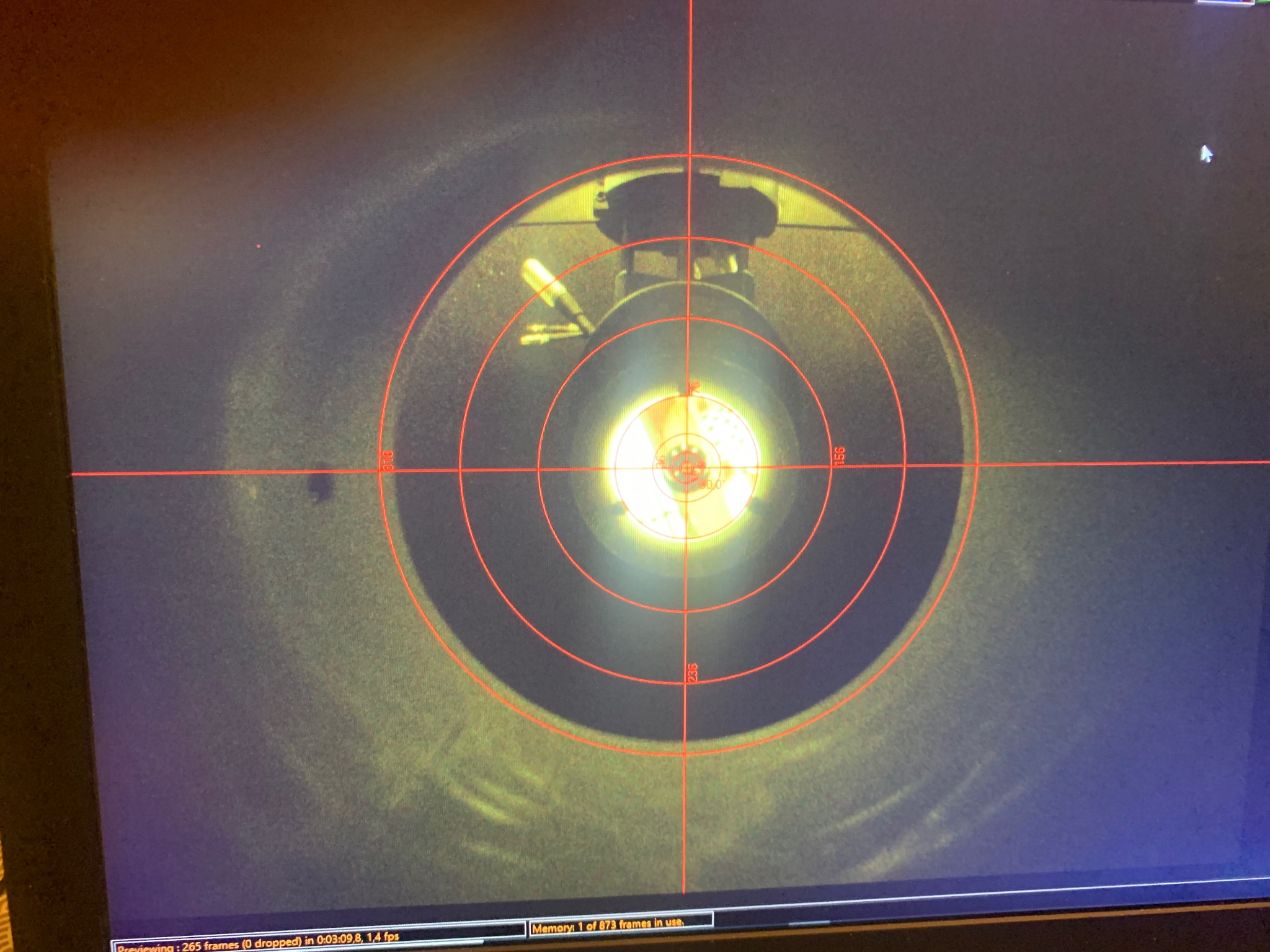

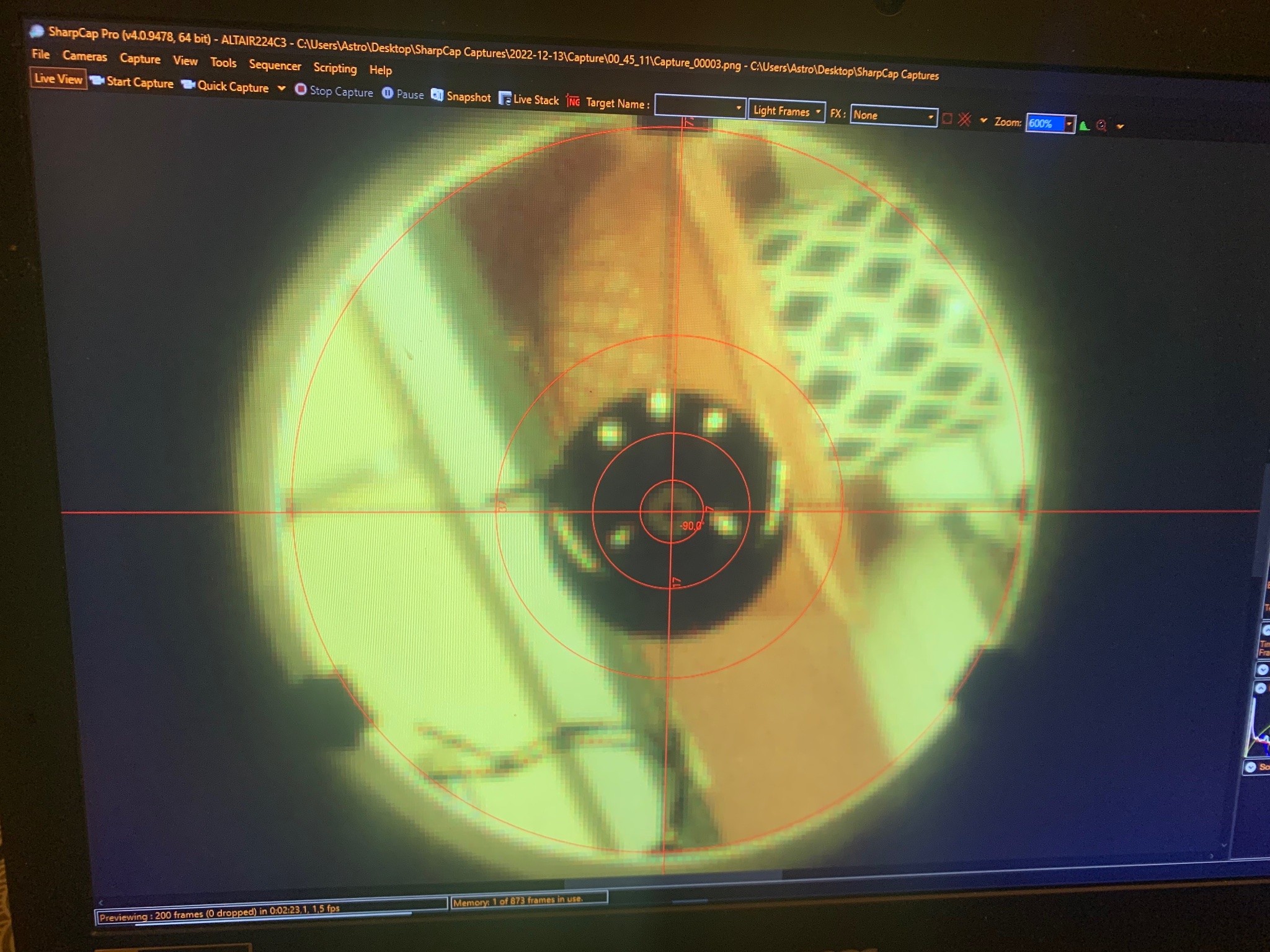

Je m attaque à la collimation de mon secondaire et j avoue je nage complètement
J ai essayé la technique Ocal diy avec ma caméra de guidage et Fish-eye mais je trouvait mon secondaire très décalé par rapport au po j ai donc changer ma vis central et mis un ressort plus dur pour pouvoir avancer mon secondaire plus vers l intérieur du tube. J étais quand même un peu dubitatif car mes vis de collimation secondaire étaient quand même vachement sorties ce qui a mon avis n était pas très bon au niveau stabilité du bouzin
Du coup mon secondaire était centré dans le po, j attaque la collim de mon primaire avec la même technique ça semblait pas mal
Je décide de mettre mon reego histoire de vérifier et la je me rend contre que mon secondaire est complètement décalé, en gros trop rentré dans le tube
Si vous avez des idées je preneur car je vois pas du tout comment je peux régler de manière optimale la hauteur de mon secondaire
Merci d avance

Je crois que je vais arrêter la collim à la camera

@Titang le secondaire à la caméra pourquoi pas. Mais le primaire vu le désaxage que ta vidéo montre, à part pour dégrossir, tu oublies.

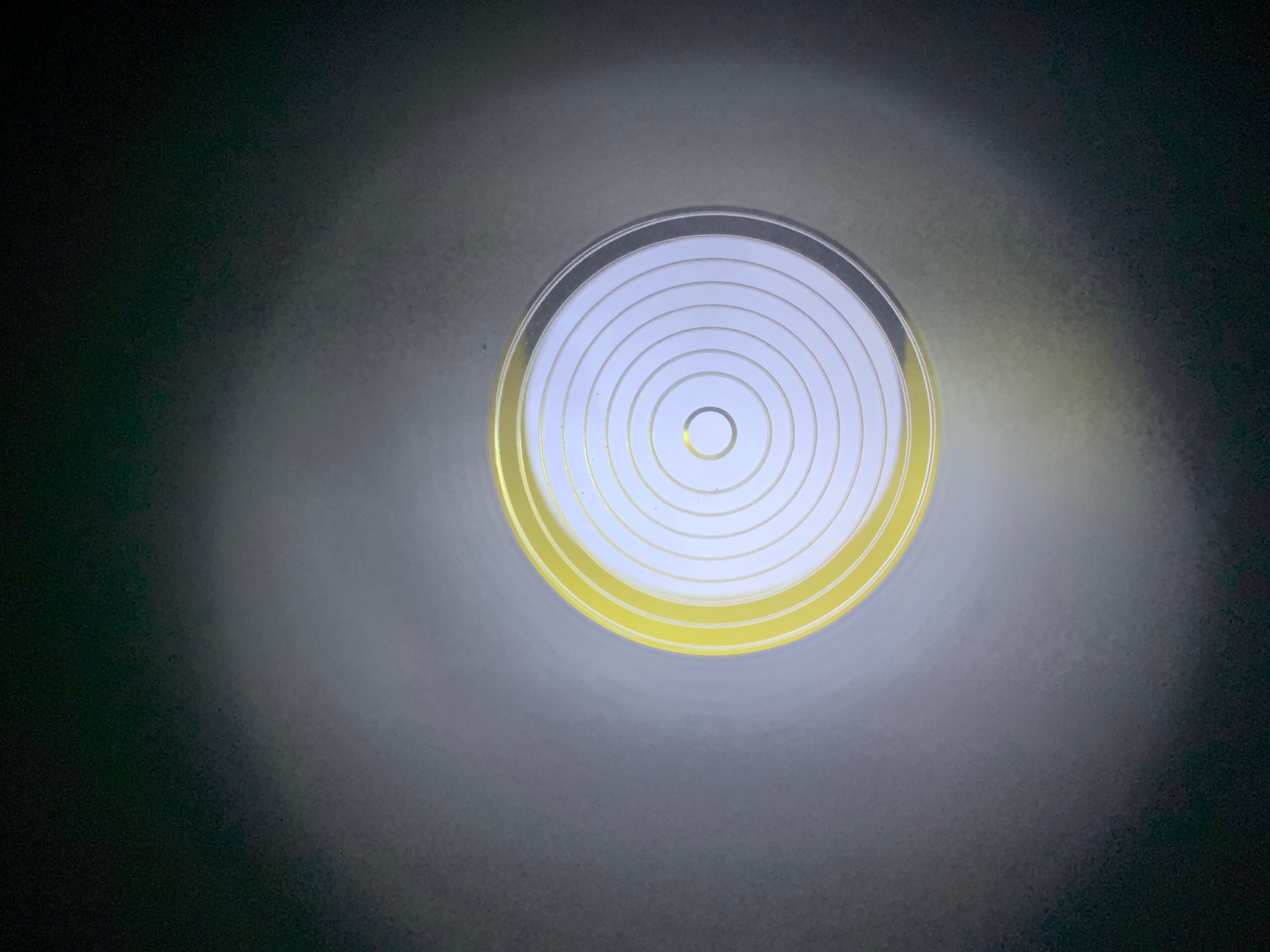

Je reviens à la charge car j ai reçu mon ts concenter
Il y a sûrement un truc que je ne pige pas avec la collimation
Voilà ce que ça donne avec le concenter
Je n ose pas aller plus loin car mes vis son déjà bien sorties
J ai essayé la collim avec le concenter pour le primaire : j y arrivé pas je vois que dalle
Du coup je tente au reego j ai pas l impression que ce soit mieux que la dernière fois
Question :Est ce que mon secondaire doit être absolument centré ? Dans ce cas mon araignée est trop haute ! Ou je loupe un truc
Merci d avance

Dans ton image du 22/12 à 19:45, avec le TS, ton secondaire n'est pas rond. Donc tu n'as pas besoin de toucher au vis pour ca, il faut juste faire pivoter ton secondaire pour le rendre rond

perso, je n'essaierai pas de faire le secondaire à la caméra "standard" a moins que tu saches exactement ce que tu fais, tu risques d'avoir un probleme de positionnement et donc de parallaxe : tu auras une image "parfaite" alors que comme tu n'es pas au centre, les axes ne sont pas bien alignés
Une manière simple de vérifier : quand tu as ta croix qui pointe bien sur le centre du primaire, tu fais faire une rotation de 180 degrés de ta caméra dans le po et tu regardes ce que ça donne : il faut que ta croix continue de pointer sur le centre du primaire
le phénomène existe toujours mais avec une caméra standard + fish eye pour la mise au point , l'effet risque d'être trop important
sinon, ça a déjà été dit mais c'est trés vrai ;) : ne t'embete pas trop sur la position du secondaire, le plus important, c'est l'aller-retour po-primaire

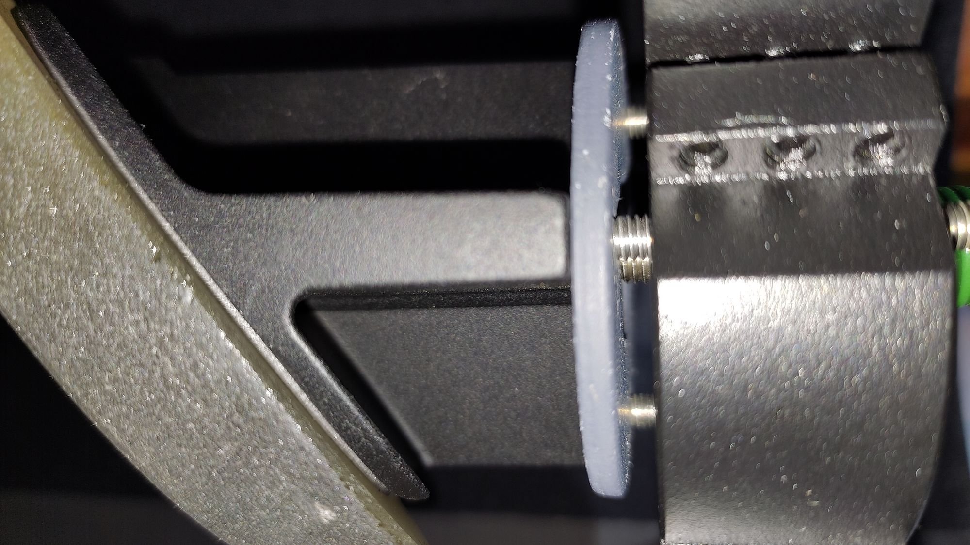

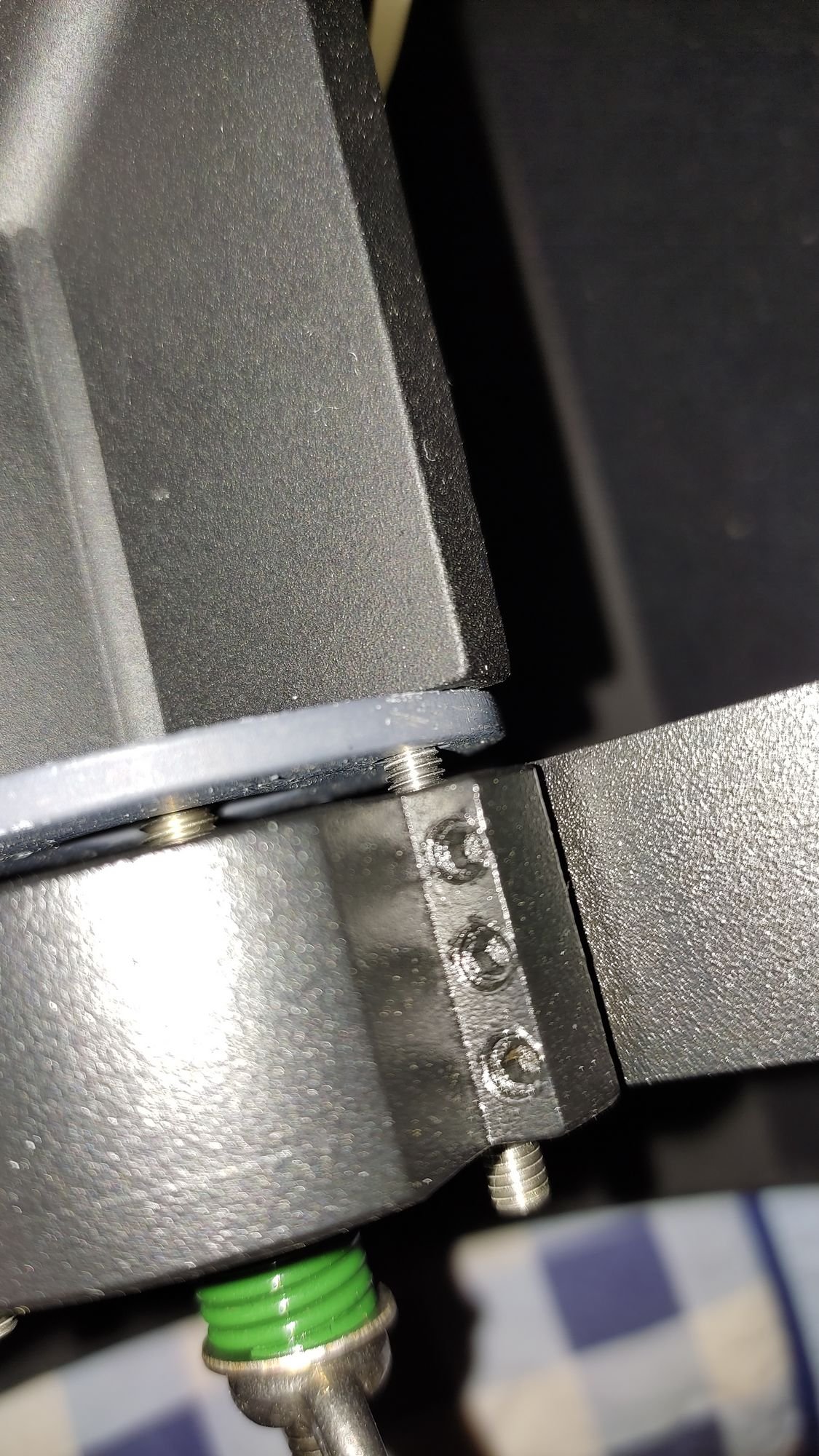

Je te rappelle que l'ancien propriétaire @sebastien85 avait fait des modifications sur le secondaire : ajout d'une rondelle et changement du ressort.
Ton secondaire semble bien trop éloigné de la platine.

Effectivement je l ai acheté neuf tu semble avoir le même secondaire et même araignée (quoique ils paraissent moins gros que moi)
Donc 2 solutions je pense : araignée trop haute ou po trop bas
Je t’embête une dernière
Si tu peux prendre quelques mesures :
Du bord du tube à la une des 4 vis de l araignée
Si tu as comme moi 3 trous de positionnement pour le primaire : à partir du 2ème trou jusqu aux vis de l araignée
La longueur de ton tube
Et une dernière du bord du tube au bord le plus proche du trou du po
J aurai de quoi donner à manger à TS
Merci beaucoup pour ton aide :ave: et passe un bon réveillon
Help collimation secondaire
Message par spica2000 » 25 déc. 2022, 02:43
Sur ta photo au concenter, il n'est pas rond le secondaire. Il faut l'incliner encore un peu. Mais c'est vrai que les vis sont beaucoup sorties.
Il semble effectivement que le PO soit trop bas ou l'araignée trop haute.
