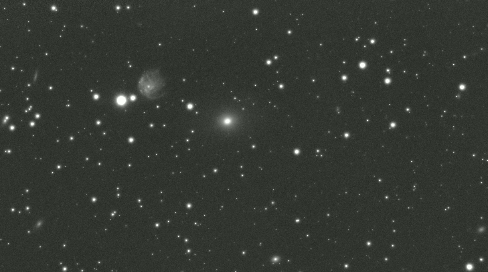

Message par Earendel » 09 févr. 2023, 15:21
Alors trois belles nuits en region Parisienne les 6-7-8 fevrier...
le 6: galere informatique noire, impossible de pointer quoi que ce soit .. :twisted: :twisted:
le 7: ca va mieux, 200x30s sur arp114 (details plus bas), sharpcarp montre un resultat douteux sans plus
empilement siril: trame horrible ... irrecuperable - enfin je crois. Poubelle :evil: :evil:
le 8: apres une micro galere d'alim je pense a activer le dithering dans NINA ! :ave:
rebelote: 209x30s
sharpcarp qui regarde tranquillement le dossier ou s'accumulent les brutes semble dubitatif.
Le stack brut n'etant pas folichon j'oublie de sauver quoi que ce soit pour AVA.
Petit stack Siril + gimp: le dithering fait toute la difference!
arp114
arp114
alors c'est le groupe Arp114 = NGC2276 la spirale + NGC2300 l'elliptique
6000s secondes lulu 85mm avec red 0.8 qui donne 460mm de focale mesuree (ca devrait etre 480, soit)
camera QHY290mm a gain 111 offset 35 et -15 degres
fait dans mon jardinet, ASTAP pretend que le SQM est 18.2, j'aurais dit un peu mieux.
vous constaterez aisement que j'ai encore de la marge sur le traitement.
Bon le catalogue Arp ca va prendre du temps :shifty:

Message par Olivier-Fantasy » 10 févr. 2023, 09:46
Sympa !
Bizarre que l'image soit autant bruitée avec toutes ces poses...
Un petit coup de Denoise ?

Message par Fabiolat74 » 10 févr. 2023, 10:03
et une petite réduction halo étoile et une p'tite suppression du vert

Message par Earendel » 10 févr. 2023, 12:21
Oh lala, mais oui il y a de la marge de traitement.. :ave:
merci de vos traitements :clap:
Au cas ou d'aucuns voudraient regarder le fits de depart tout brut de decoffrage il est la:
https://transfert.astro-va.fr/f.php?h=1nTX6eij&d=1
il y a eu ca avec siril:
pretraitement darks+flats+offsets (bon la camera a tourne quand j'ai fait les flats - ca corrige au moins le vignettage!)
alignement puis empilement avec drizzle
recadrage pour enlever les marges noires.
Un coup de retrait de gradient qui a tres marche semble-t-il.
C'est tout pour ce fichier brut
sinon dans la version postee au dessus j'ai fait deconvolution sans trop comprendre le sens des curseurs - on pousse a fond tant que
les etoiles n'explosent pas puis histogramme probablement merdique. Ensuite png dans gimp avec courbes+luminosite+contraste
mais ca part vite en vrille. Enfin voila vous savez tout.

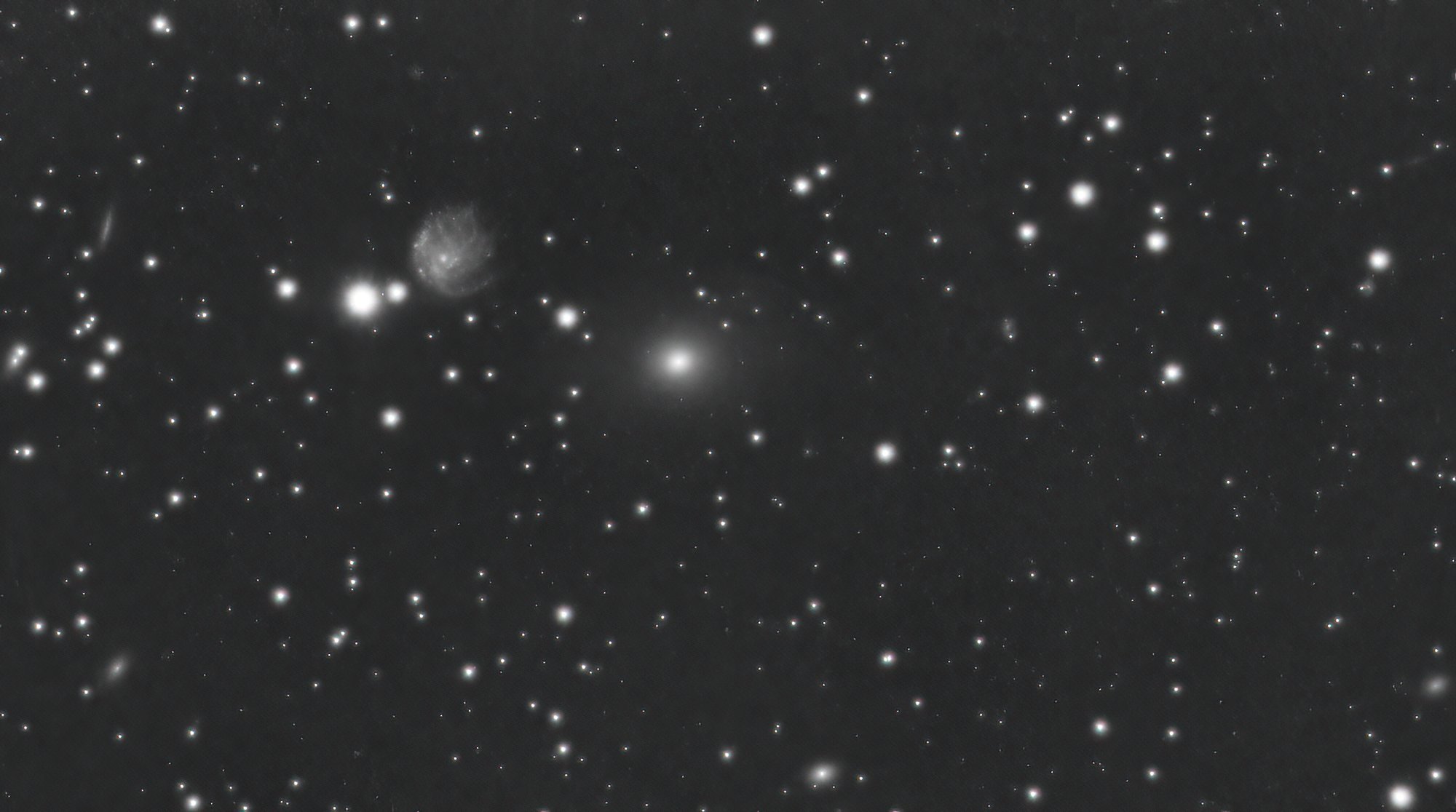

Message par Olivier-Fantasy » 10 févr. 2023, 12:49
Earendel a écrit : ↑
Pas mieux de mon côté. Le fond de ciel est tout granuleux, donc lorsque je passe le Denoise, ça ne donne pas un joli fond comme sur ton image ci-dessus.
Mais je ne suis pas habitué à traiter des images N&B (là, j'ai juste fait la montée d'histo avec Siril, je n'ai rien vu d'autre à faire... + Denoise).
Ps : comme je n'ai rien pour faire une "réduction d'étoiles", elles sont aussi grosses que sur ta 1ère image ;)

Message par Earendel » 10 févr. 2023, 16:20
bon @Olivier-Fantasy et @Fabiolat74 merci pour les essais !
je vais regarder comment on reduit les etoiles mais ca me semble tout a fait illegal ... :ninja:

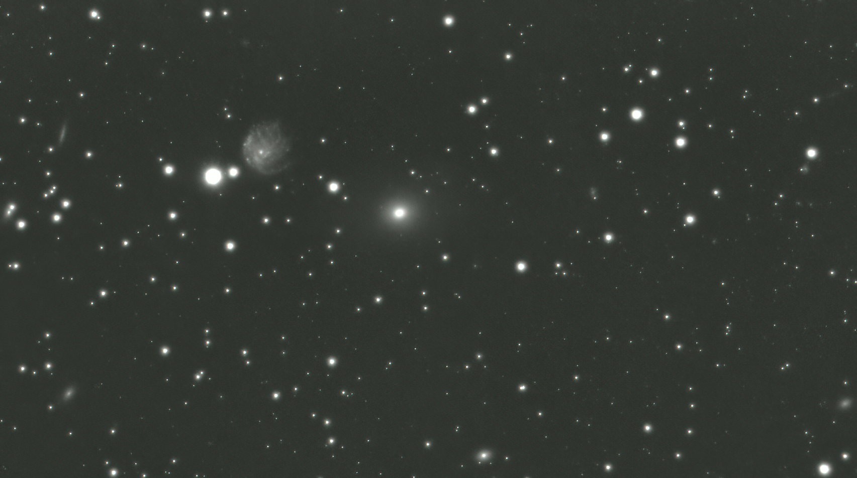

VAstrophoto Earendel
Message par Fabiolat74 » 10 févr. 2023, 16:23
j ai pas réussis mieux d après ton fits ce que j ai posté en haut

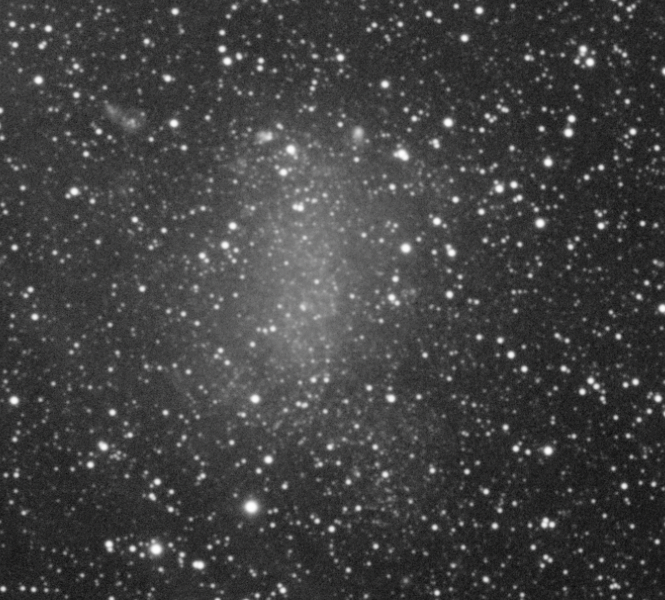

Message par Earendel » 31 juil. 2023, 18:47
bon alors suite au post d'un certain fantome @Casper le fantôme
j'ai ressorti d'un recoin de disque dur cette NGC6822
édition spéciale ghostbuster donc:
alors c'est fait avec une technique un peu ancienne on va dire:
Atik 4000 une CCD :lol: , poses 12x300s, pixels de 7.4microns 2000x2000
au foyer d'une lulu de 770mm de focale, sans flattener ni rien.
echelle 2"/pixel, crop a mort de la zone a peu pres correcte, il y a un vilain reflet.
(un voisin et ami astronome amateur a fourni la cam, la monture et j'avais
cette lunette à l'optique desastreuse, j'ai fait le vilain traitement..)
mais l'important c'est la cible :dance:
si jamais il y a un tag monster of the week, ca pourrait le faire.
le site est mon endroit de vacances avec un SQM de feu genre 21 et des poussieres
malgré ca l'atik 4000 est a la peine (pas a la benne, attention)

Message par Casper le fantôme » 01 août 2023, 01:12
@Earendel
:clap: :clap: :clap: :clap: :ave: :ave: :ave: :ave:
Mon premier client avec un objet de la semaine de choix .......la galaxie de Barnard magnifique et majestueuse irrégulière que du bonheur.
Et oui qu'importe la technique ou le résultat L'important..... c'est la cible. :closedeyes:
Bravo bravo bravo
Essayez les ...... et faites-le savoir ;)
:mrgreen:
Franchement... mais franchement suis super content même si c'est une image d'archive
Ps j'aime beaucoup ta Arp 114 ;) que je viens de découvrir et oui tu viens de réussir l'exploit de me faire venir en section astrophoto ou je ne viens jamais :D :D :D :D :D très très fort :ave: ;)

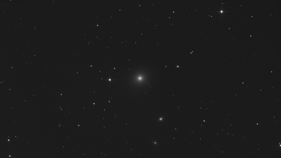

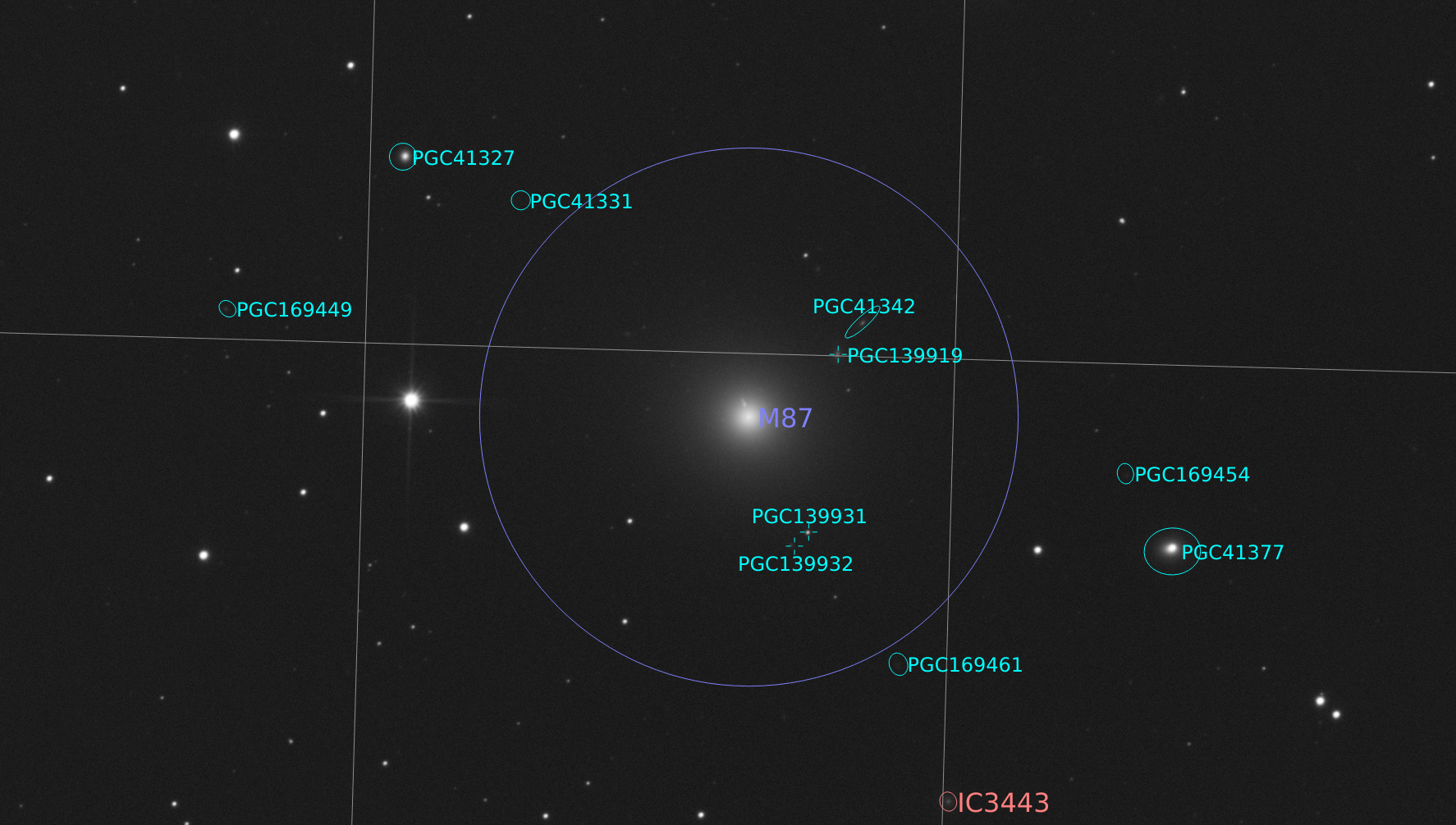

On commence avec Abell 576, deux amas de galaxies en collision dans la constellation du Lynx
en 120x30s
prétraitement dark+flats+offset avec siril, puis juste autostretch et aucune manip
sinon. Annotation des galaxies avec pixinsight (NGC+PGC+quasars)

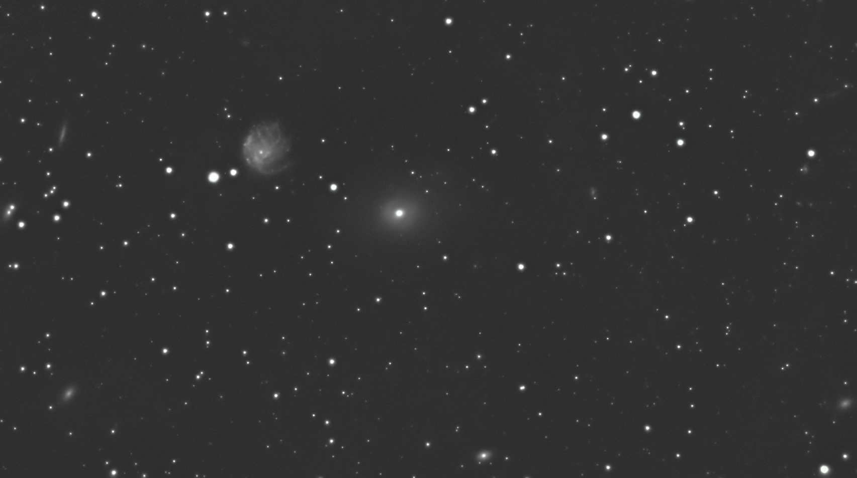

suite le dimanche soir 2 février:
Abell 262 en 150x30s , meme conditions que la veille:
prétraitement mais sinon aucune manip compliquée, juste autostretch.
les annotations masquent un souci de buée sur le correcteur (au moins!)

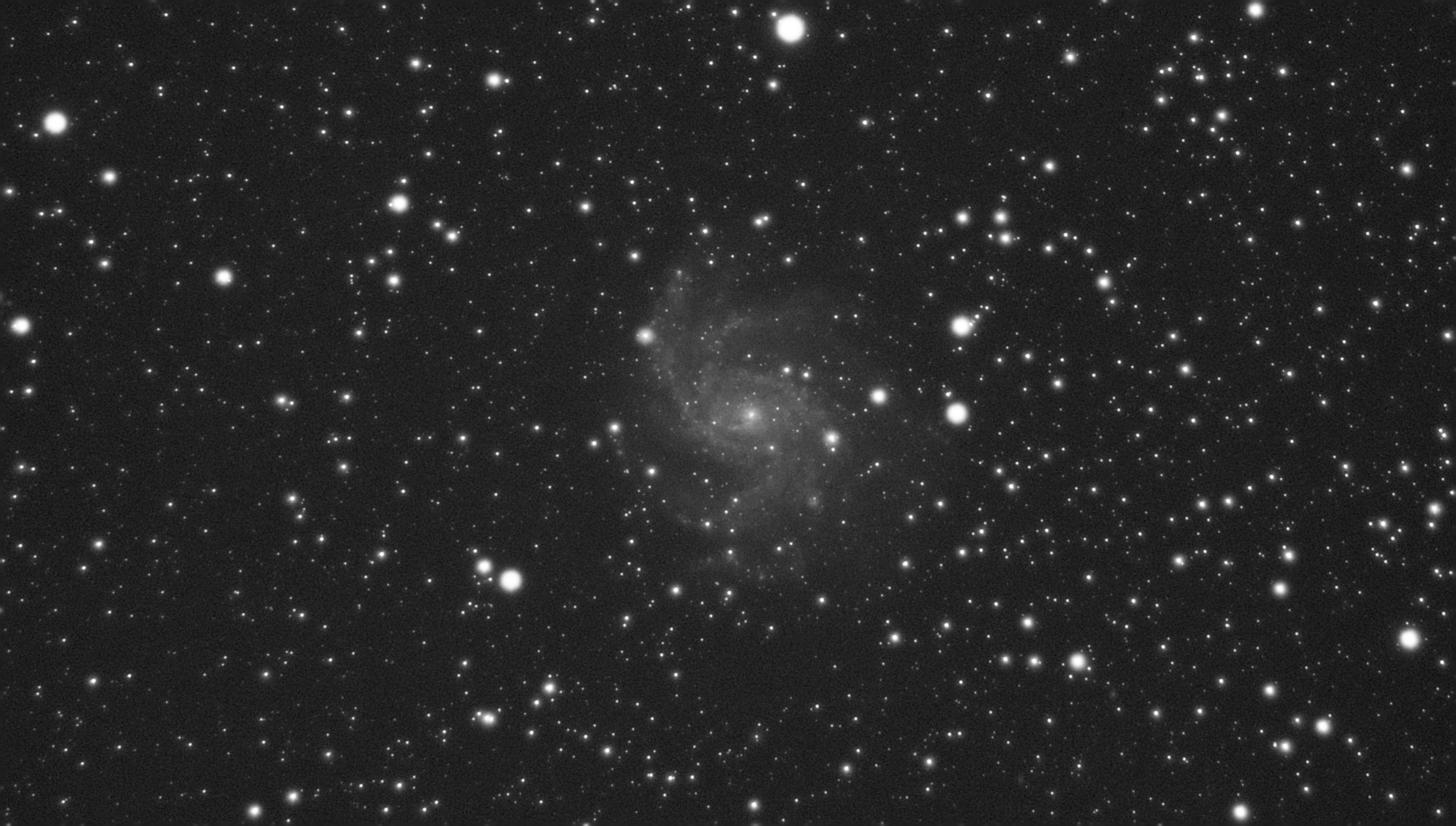

toujours le dimanche soir:
amas Abell 569 en 120x30s conditions inchangées:
une trame de fond de ciel un peu plus visible ? je dither après chaque pose pourtant.

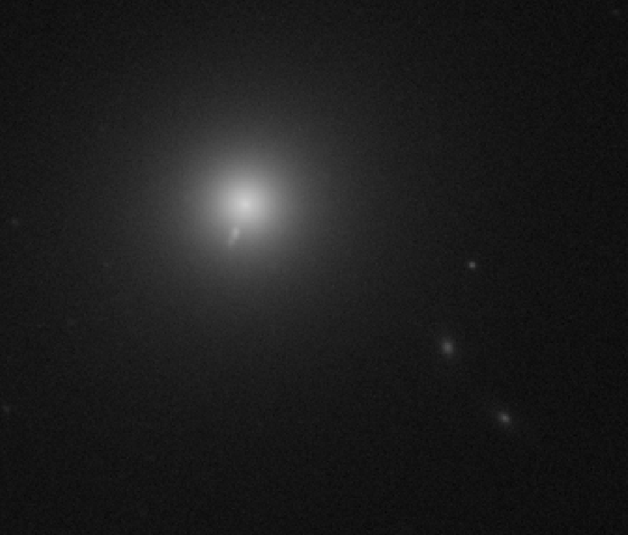

Message par Earendel » 04 févr. 2025, 19:01
pour finir la soirée du dimanche un essai sur la supernova signalée par @jld37
soit dans la galaxie IC529 en 30x30s:
là c'est la vue non croppée, elle est bien là, vue rapprochée:

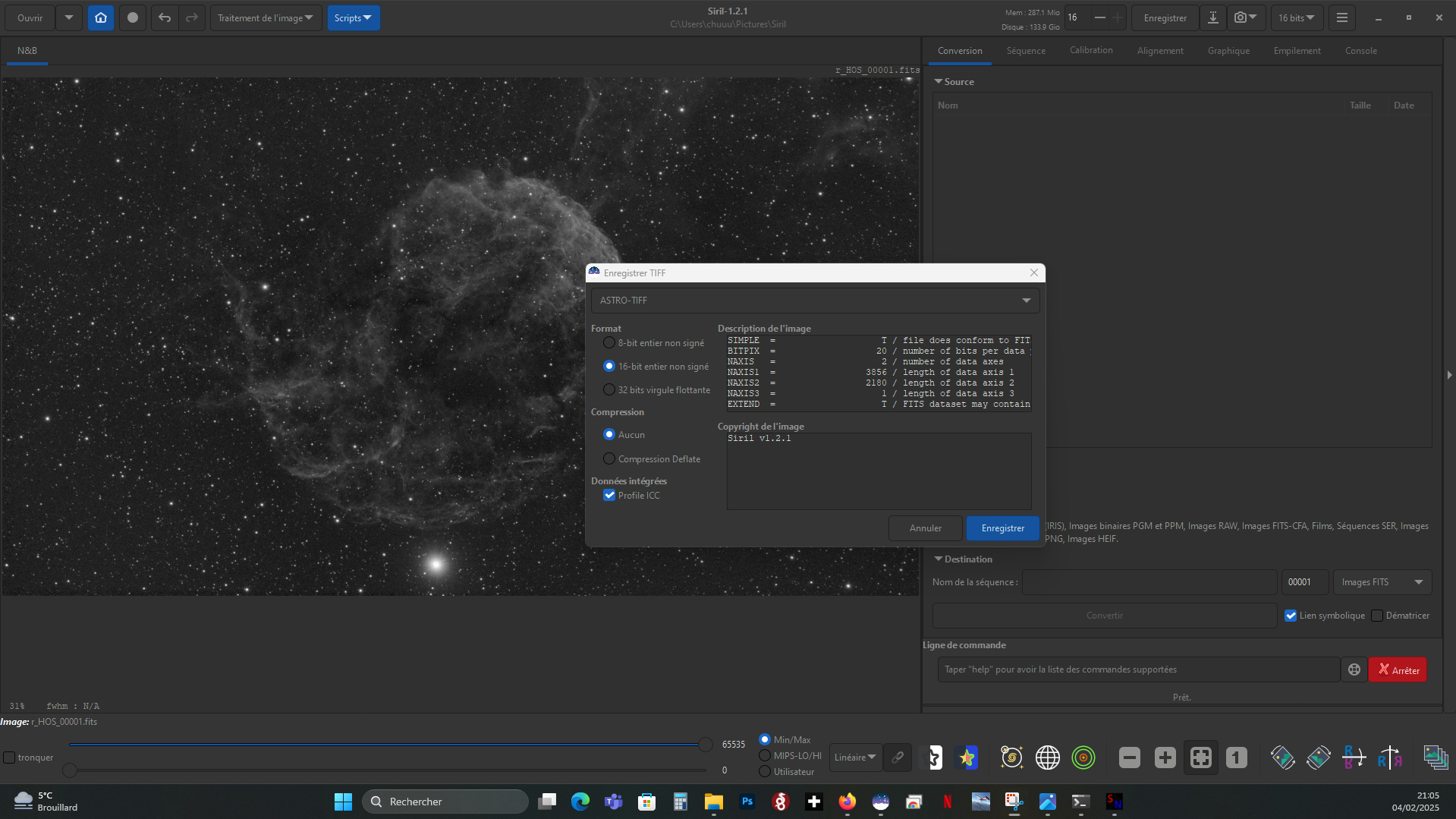

Message par John Mc Burn » 04 févr. 2025, 20:52
Ben mon vieux c'est un sacré baptême du feu, grosse promo sur les tachouilles!!!
Elle marche vraiment, vraiment très fort cette Minicam8M :closedeyes:
Simple avis personnel sur le Canasson, si tu veux en tirer un peu plus sans tout abimer, après le prétraitement, utilise starnet et le Pixel Math de Siril pour séparer les étoiles du reste "avant" de faire quoi que ce soit d'autre sur ton image, la déconvolution est assez destructrice. Avec 90x60s tu as largement de quoi faire en signal pour te passer des étape 1/2/3 de ton traitement tout en gardant quelque chose de propre, tu fais ton prétraitement normal, une première montée d'histo avec l'histogramme hyperbolique généralisé en t’arrêtant des que le bruit commence a se voir a 100%, tu le sauves en fits tu mets de côté, tu le sauves une seconde fois en TIFF 16 bits pour starnet ==> un coup de Starnet, tu ouvres le résultat dans Siril et tu le sauves en fits sans rien toucher.
A ce stade tu as donc 2 fichiers fits, un complet et un sans les étoiles, tu ouvres Pixel Math, tu selectionnes ton fits complet en 1, tu sélectionnes ton Fits sans les etoiles en 2, et tu fais 1-2, tu sauves le résultats, ce sont tes étoiles seules.
A l'écrit ça parait long et compliqué, en vrai c'est clic clic.
A la fin tu as donc un fichier qui contient seulement les étoiles, et tu vas reprendre le fichier sorti de starnet ou tu n'as que la nébuleuse, et c'est ce dernier fichier que tu vas traiter comme il se doit, en se gardant de trop d'enthousiasme dans le tirage de curseurs, une fois que tu es satisfait tu peux éventuellement finir pas une réduction du bruit et tu n'auras plus qu'a ajouter les étoiles seules a ta nébuleuse sortie de traitement (calque superposition dans Gimp, PS ou autre).
Ça parait peut être abscons ce que je viens de dire, si j'ai le temps je ferai peut être un tuto rapide à la suite de ceux sur les bases du prétraitement, en vrai c'est tout bête. C'est dommage j'ai effacé tout mon dossier avec mes images intermédiaires, ça aurait été plus parlant.
en tous cas bravo, tu vas te régaler avec ce setup ;)
Edit: je te montre vite fait comment ça marche, juste pour le principe:
admettons que ce soit le résultat de ton prétraitement après une première montée d'histo, tu la sauves en fits, puis tu la sauves également en TIFF 16 bits
ensuite tu ouvres Starnet:
tu selectionnes ton fichier enregistré en TIFF 16 bits et tu lances
Dans Siril tu ouvres le Tiff sorti de starnet, sans les étoiles
Tu le sauves en fits
tu cliques sur la touches ajouter un fichier et tu selectionnes ton premier fits avec les étoiles
tu fais pareil pour aller chercher le fits sans les étoiles
tu doubles cliques sur le fits 1, tu doubles cliques sur le "-" dans opérateur et tu doubles cliques sur le fits 2 et tu as ça d'affiché normalement, tu cliques sur appliquer et :
Magie, tu n'as plus que les étoiles ^^ Tu peux donc jouer avec tout le reste sans les dezinguer et tu les rajouteras a la fin de ton traitement!

Earendel
Messages : 66
Message par Earendel » 03 mars 2025, 21:42
Hello,
en ce moment de l'année grosses soldes sur les galaxies ... et il a fait beau en région parisienne depuis deux jours.
je vous propose un petit tour dans l'amas de Virgo sur le matin.
le matos: un 150PDS + KomaKorr 0.95x + miniCAM8 avec filtre L
ici on cumule 88x30s au gain 78 offset 26 caméra refroidie à -30C
prétraitement complet darks+flats, offsets pour les flats
comme traitement juste GHS de siril sans exagération:
c'est le centre de l'amas de Virgo avec M87 en plein mileu. Alors les elliptiques ca peut etre monotone, c'est vrai.
regardons d'un peu plus pret:
des yeux attentifs voient le fameux jet issu du trou noir central de M87.
Et bien oui il y est. On pousse les curseurs au max toujours avec la GHS de siril :
sympa avec 150mm d'ouverture. Je jure qu'aucune IA n'a tripoté ces images :D
