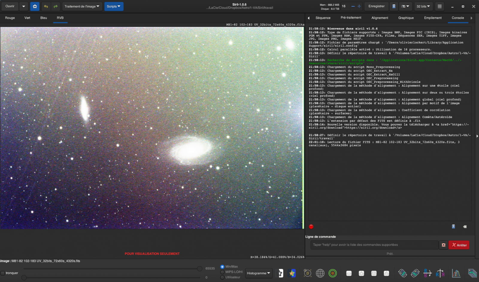

# Les unitaires empilées avec Siril + darks et flats créés dans Siril aussi sur base des unitaires
Capture d’écran 2023-03-03 à 21.47.25.png (2.36 Mio) Consulté 1442 fois
(Ok, les flats ne font pas d'effet)

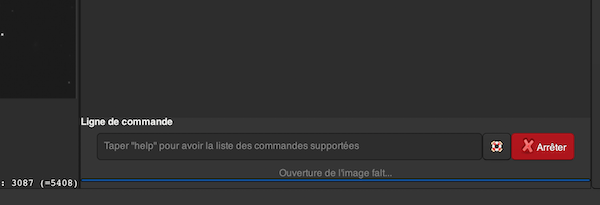

J'ai donc fait ça : matrice forcée sur GBRG (mais moi, j'utilise une 183 et, depuis quelques mois, une 269)... et inversion verticale seulement du master darks... Eh... là, ça bloque carrément, Siril ne veut pas ouvrir mon flats (why?? EDIT : tests faits, il n'ouvre aucune des matrices, mais même plus la RGGB qu'il ouvrait très bien hier soir, donc mon fichier flats bidouillé a dû rendre l'âme).
Capture d’écran 2023-03-04 à 17.42.05.png (26.96 Kio) Consulté 1435 fois

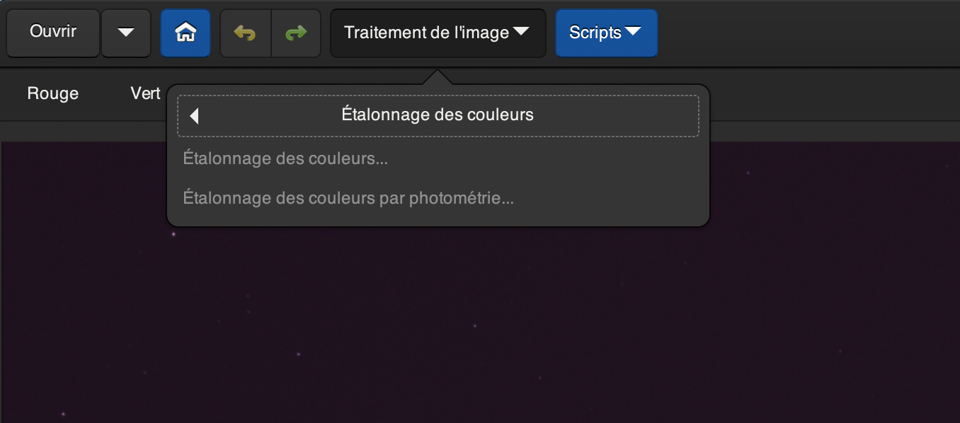

- Quand j'essaie de modifier la matrice (pour mettre en GBRG) là ça ne fonctionne carrément plus du tout :
Capture d’écran 2023-03-04 à 19.31.15.png (54.52 Kio) Consulté 1423 fois

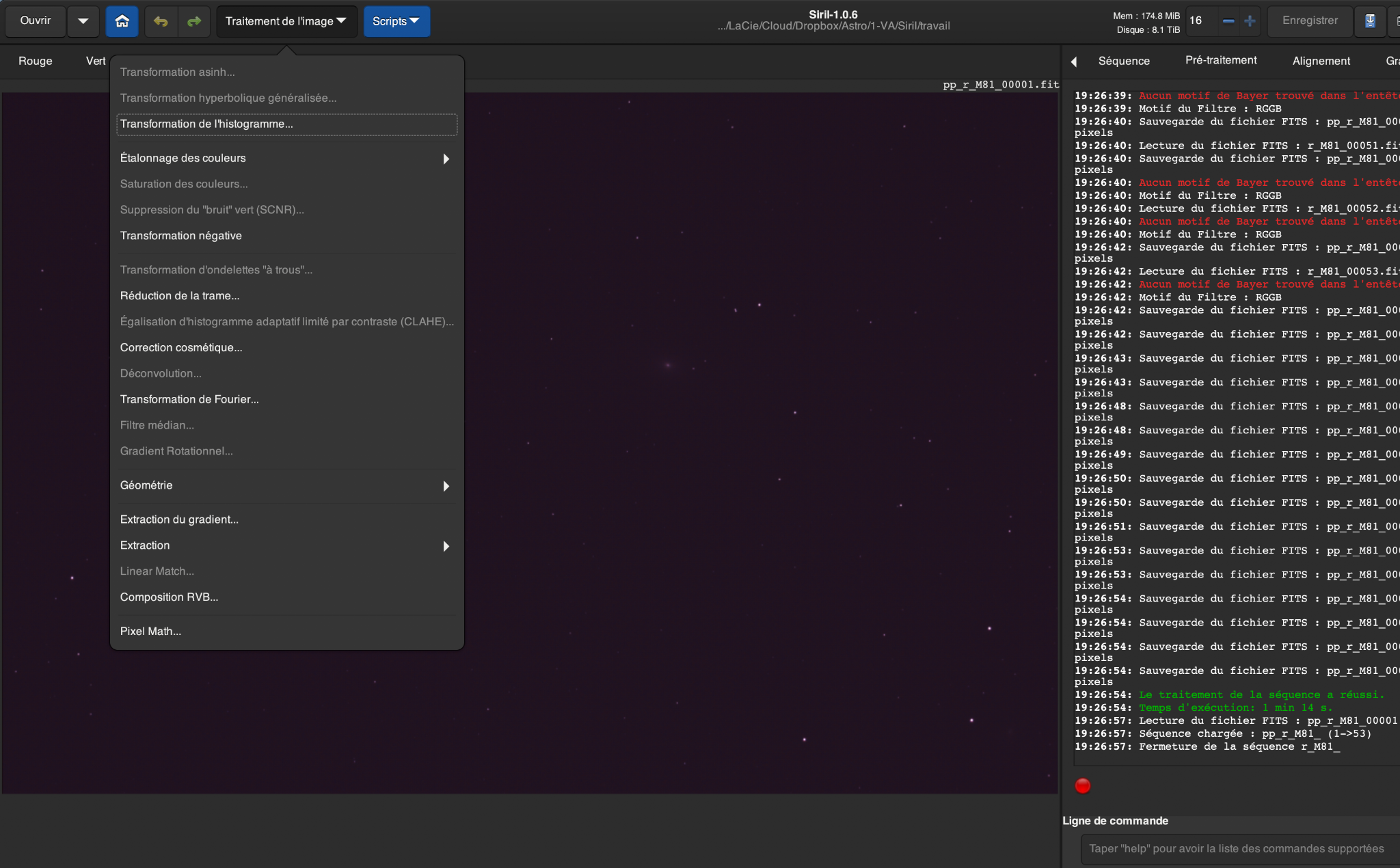

Et de toute façon, même quand je traite l'image sans les flats (tant pis pour les donuts), ensuite je ne peux pas la traiter, car les 3/4 des options sont désactivées !!! :doh:
Capture d’écran 2023-03-04 à 19.30.05.png (542.66 Kio) Consulté 1423 fois

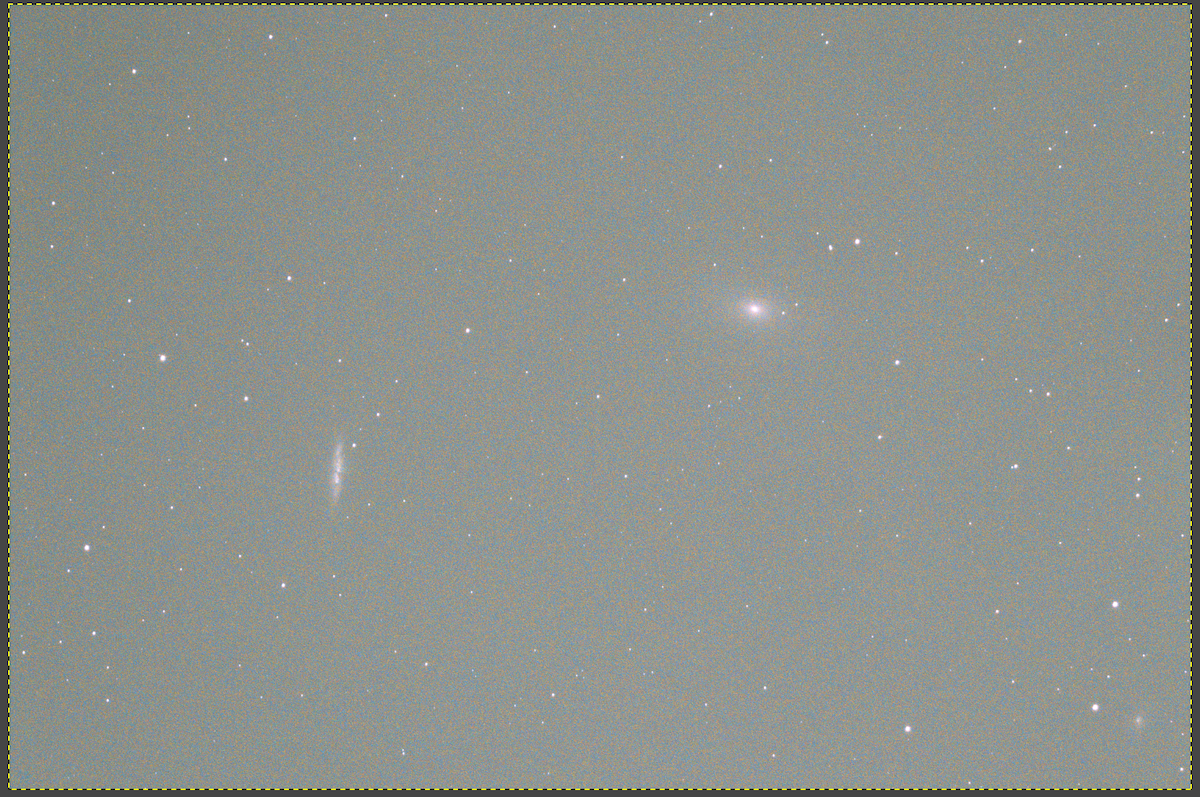

Mais ça aurait été bien que je réussisse aussi à faire pareil pour une unitaire - ou au moins sur l'image pré-traitée sans les flats - pour confirmer où sont les donuts d'origine et valider dans quel sens il faut remettre les flats... Sauf que je n'arrive pas à booster l'image traitée (sans les flats) pour voir où sont les donuts (puisque toutes les options sont inactives)...
Ici la sortie SC avec une montée d'histo dans Gimp, vu que SC refuse de me le faire (tout est grisé) - mais on ne voit pas de "donuts" de poussières :
Capture d’écran 2023-03-04 à 19.44.47.png (2.4 Mio) Consulté 1423 fois

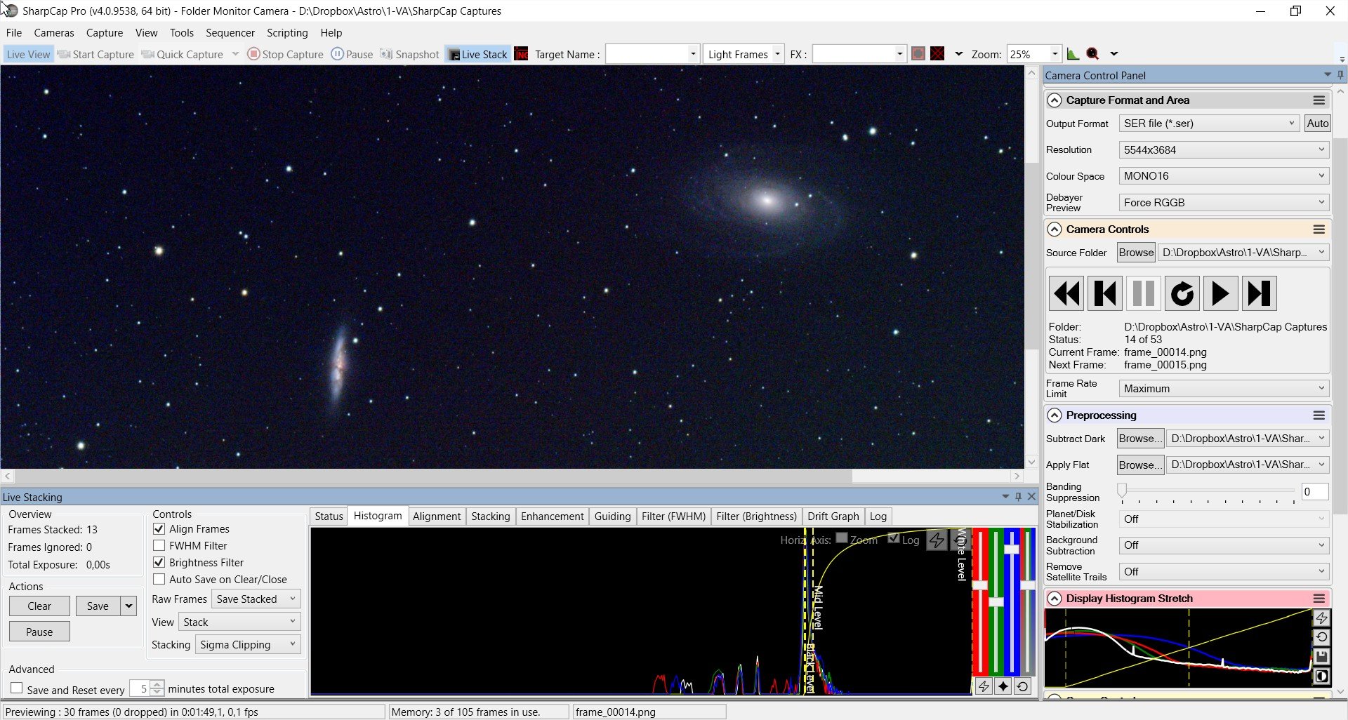

Ps : je me demande si je ne pourrais pas tout simplement relancer le stack avec SC... mais sans les images pourries (vu que je les ai identifiées dans Siril)... Lui, il me prendrait master darks et master flats... Et je re-sauve un fichier fits (si c'est possible) qui sera meilleur que l'original... Allez, je vais essayer ça (mais si vous avez la solution pour Siril, je suis preneur aussi !).
EDIT : hors-sujet ici (quoi que, dans la série "Vive l'informatique !" :mrgreen: )... Pourquoi c'est en noir et blanc, quand je repasse mes unitaires (couleurs) en mode "Folder monitor" ??... :doh: (la case "Mono 16" n'a aucune autre option)
SharpCap Pro (v4.0.9538, 64 bit) - Folder Monitor Camera - DDropboxAstro1-VASharpCap Captures.jpg

Ca va fonctionner. Chaque fois que je fais tourner un stack en folder monitor, il me créer un dossier de stack à la date du jour.
Sinon le debayer preview sur off dans SC c'est peu être le soucis. Ta cam est mono?
Dernière modification par soulearth le 04 mars 2023, 20:36, modifié 2 fois.

Message par Olivier-Fantasy » 04 mars 2023, 21:14
04 mars 2023, 20:33
Et non, c'est toujours la 183C (celle qui a servi à prendre les images que je n'arrive pas à empiler avec Siril)... SC m'ouvre les fichiers comme s'ils étaient "mono". Je ne vois pas de case à cocher nulle part pour éviter ça. C'est juste "folder monitor", choisir les fichiers, je clique sur le premier, "Ouvrir", et c'est tout... Et il me les colle en mono...
Bon, je relance... Les fichiers apparaissent encore en "mono"... Je fais "forcer matrice RGGB" dans la case "debayer preview"... et... MIRACLE !!! La couleur est là §!! (même si le bazar m'affiche toujours que je suis en mono :P ).
Merci @soulearth ! :ave:

Message par soulearth » 04 mars 2023, 21:17
:( @Olivier-Fantasy et si tu mettais debayer preview sur on ?
Indice : juste en dessous de MONO16. D'ailleurs tu peux pas le changer ce mono 16?

Message par Olivier-Fantasy » 04 mars 2023, 21:21
04 mars 2023, 21:17
On s'est croisé : j'étais justement en train de tout relancer pour essayer : ça marche !!! :dance: (cf. mon message juste au-dessus)

Message par Olivier-Fantasy » 04 mars 2023, 23:57
04 mars 2023, 19:56
Je remets ici la solution, au cas où ça serve à quelqu'un qui tombe sur ces messages, à l'avenir : donc, si vous avez des unitaires en PNG, alors que Siril ne veut que des FITS, il suffit de "rejouer" la session de stack dans SharpCap en "Folder Monitor" (dans "Caméra", choisir "Folder Monitor", puis indiquer où sont les unitaires)...
- Veillez à avoir choisir "FITS" comme format de sortie, non pas là où ils le demandent, sur la droite de l'écran principal sous la caméra MAIS dans les "Sharpcap settings" (menu en haut à gauche de l'écran, dans "Saving")...
- Si les images sortent en noir et blanc (mono), on peut "forcer" la matrice de Bayer en RGGB, dans la case juste en-dessous de "Mono".
Rejouer toutes les images (ça va vite, heureusement) et au final, on retrouvera dans le dossier "Sharpcap Capture" les unitaires de cette session de replay, au format choisi : FITS !!! Alleluiah !!!...
Et donc, là, plus de souci avec Siril. Ouf !!! :D
