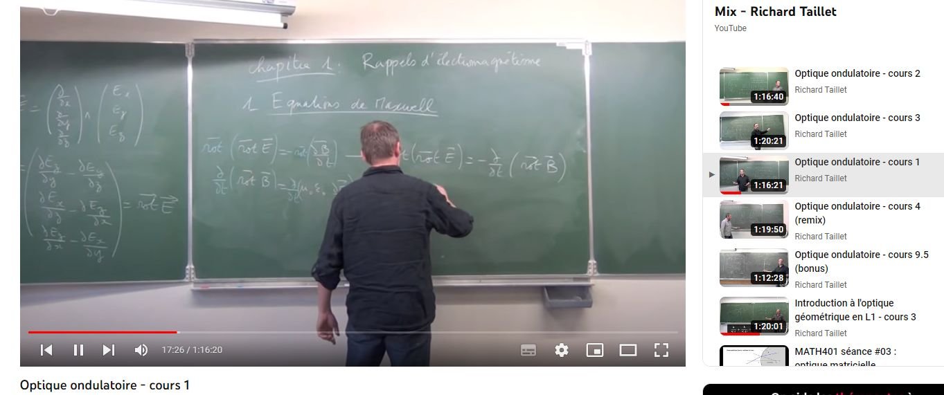

Zibou a écrit : ↑
10 mars 2023, 17:25
je panne que dalle aux explications de @pejive, chez toi, c’est plus simple.
C'est ce qui montre que pejive maitrise quand moi je fais de la petite cuisine au doigt mouillé :lol:
Zibou a écrit : ↑
10 mars 2023, 17:25
Lance toi donc dans le YouTube game !
Ah non. Je suis pas trop, pas du tout en fait, réseau social et compagnie. Par contre, prof de physique pour des collégiens par exemple, je pense que ca m'aurait plus.
Dernière modification par soulearth le 10 mars 2023, 17:47, modifié 1 fois.
Votre avis sur ma séance optique et lumière
Message par pejive » 10 mars 2023, 17:40
à consommer sans modération :D
Message par pejive » 10 mars 2023, 18:04
J'ai trouvé mieux :lol:
Messages : 9187
Message par soulearth » 10 mars 2023, 18:19
10 mars 2023, 18:04
:laughing-rolling: non mais je crois que les premières seront très bien. J'ai commencé a regarder la première vidéo. Ca me fait regretter de ne pas avoir eu ce genre de cours.
