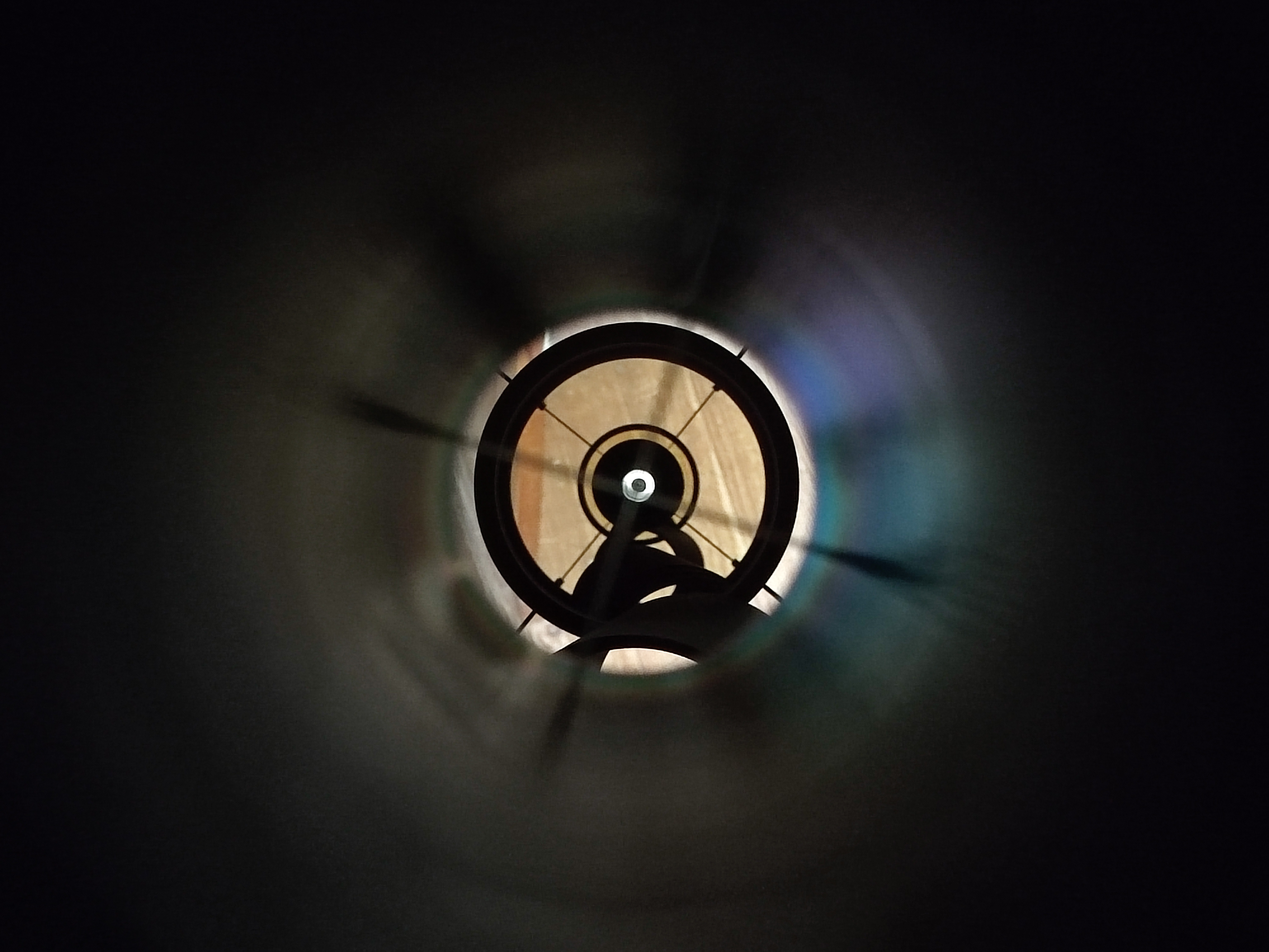

Message par Lavinch31 » 12 avr. 2023, 22:46
Bon je pensais que ça allait être plus drôle...
a tester sur le ciel et on verra si je suis bon pour monter ce post à + de 200 pages
Jai monté le taka au cul de mes allonges M90 ( sans bague de tilt ni P.O donc)
puis après 2-3 itérations primaire/secondaire j'arrive à ça et ça me semble pas mal pour de la collim de salon :
Secondaire ( centrage du cercle brun ) :
Primaire ( alignement des branches ) :
J'ai qu un taka donc pas le choix de tout faire avec .
D'ailleurs j'ai ensuite monté le reste du train puis j'ai mis le taka dans le P.O et comme attendu , le cercle ( brun ) n'était plus centré... j'en ai déduis que c'était à cause du tilt induit par le P.O .
J'ai donc recentré le cercle en agissant uniquement sur la bague de tilt .. je sais pas si c'est correct de faire ça mais n'aillant pas de laser j'ai pas trop le choix en attendant.. à suivre
RC 8" COLLIMATING FRUSTRATION
Message par spica2000 » 14 avr. 2023, 13:49
@Lavinch31 ca me semble bien parti et correct comme procédure.
Après de toute manière tu ajusteras le tilt finement avec la caméra.

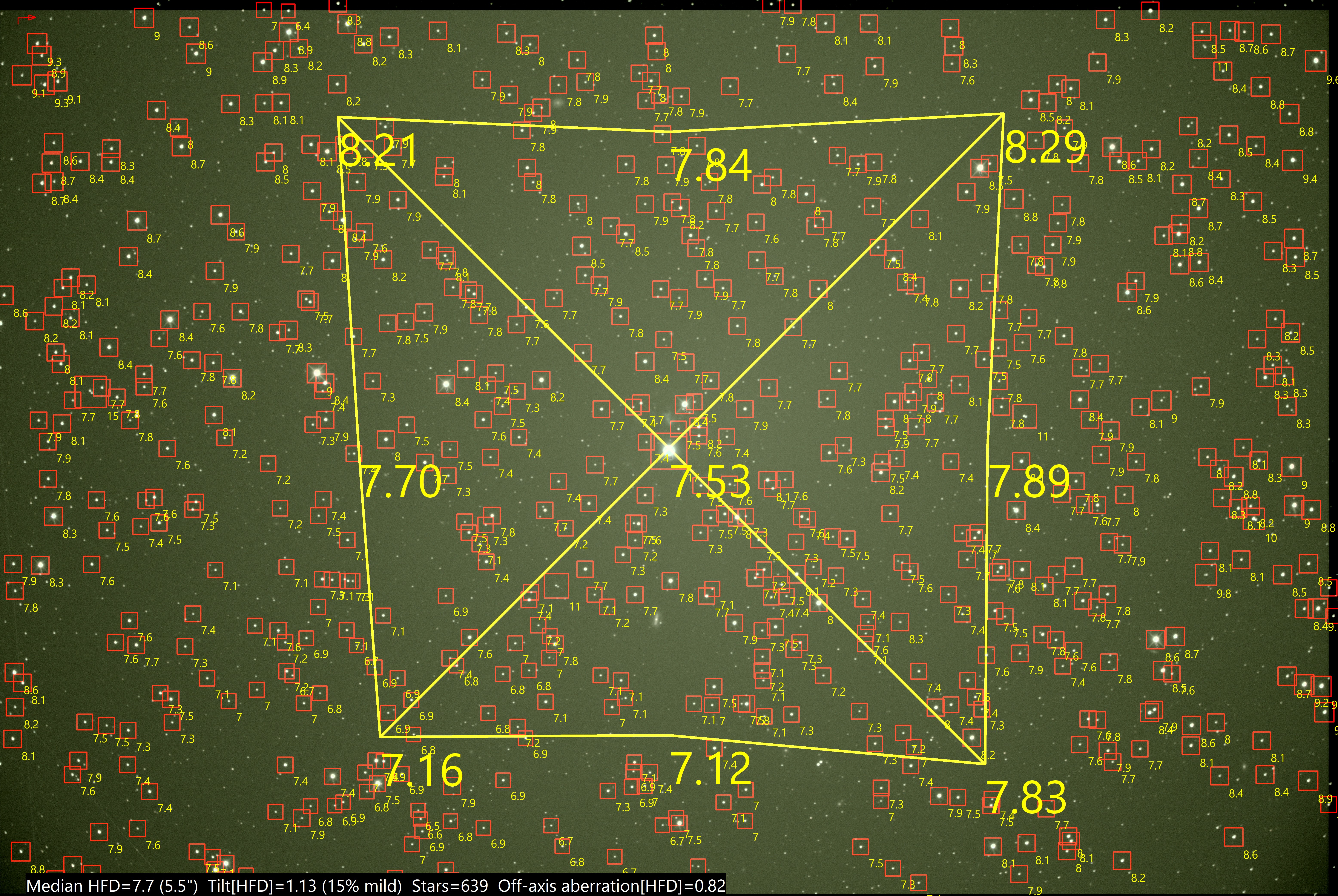

Message par Opmc73 » 07 août 2024, 18:39
Ah mais je découvre cet interessant sujet.
Bon moi je colimate mon RC tranquillement au chaud en enlevant juste l'extension du baffle qui permet en se mettant à 1m derrière le RC de voir ce fameux cercle blanc a centrer. Bon c'est sur c'est plus delicat pour ajuter les branche de l'araignée mais ça se fait. Ensuite j'utilise mon chelshire pour le centrage et je fais mes va et vient secondaire primaire et je fini par contrôler avec mon rccoli maison. Le réglage final se fait sur le ciel.
Jusqu'a présent j'ai un resultat relativement satisfaisant même s'il me reste un peu de tilt. De toute façon avec ces RC et le porte oculaire attaché au support du primaire, on a de petites variations de focale et d'assiette du primaire selon le pointage du telescope : j'ai noté que ma focale avec réducteur peu passer de 1084mm à 1085,7 mm (ce qui fait environ 0.17mm max de variation sur la focalse normale du RC) selon l'inclinaison et avec envron 2kg de train optique tirant sur le miroir (Po + camera) .Forcément ça détruit un peu la colimation parfaite, donc je ne me prend pas la tête a l'excès avec la colim au micron pres.
La dernière fois que j'ai collimaté j'avais tout déréglé malencontreusement je ne sais plus comment et je m'en suis aperçu sur le ciel. Je suis remonté faire la collim a l'intérieur , ça m'a pris a tout casser 15 min pour tout remettre d'applomb. Donc la légende de la collimation ardue du RC est pour moi juste une légende ;)
Si dessous différents inspection d'image récentes qui montrent les variations de tilt et focale selon l''altitude de l'objet capturé :
