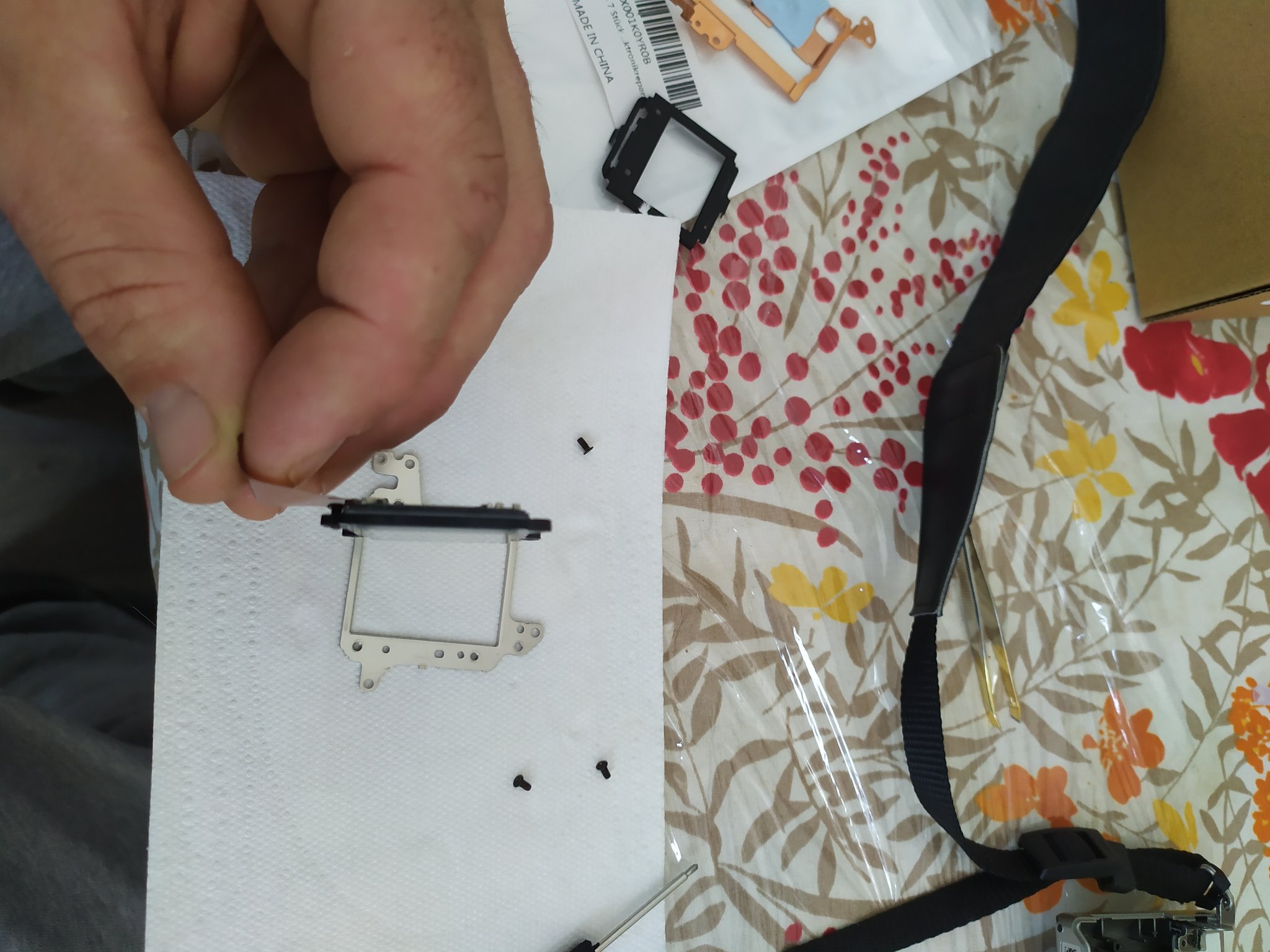

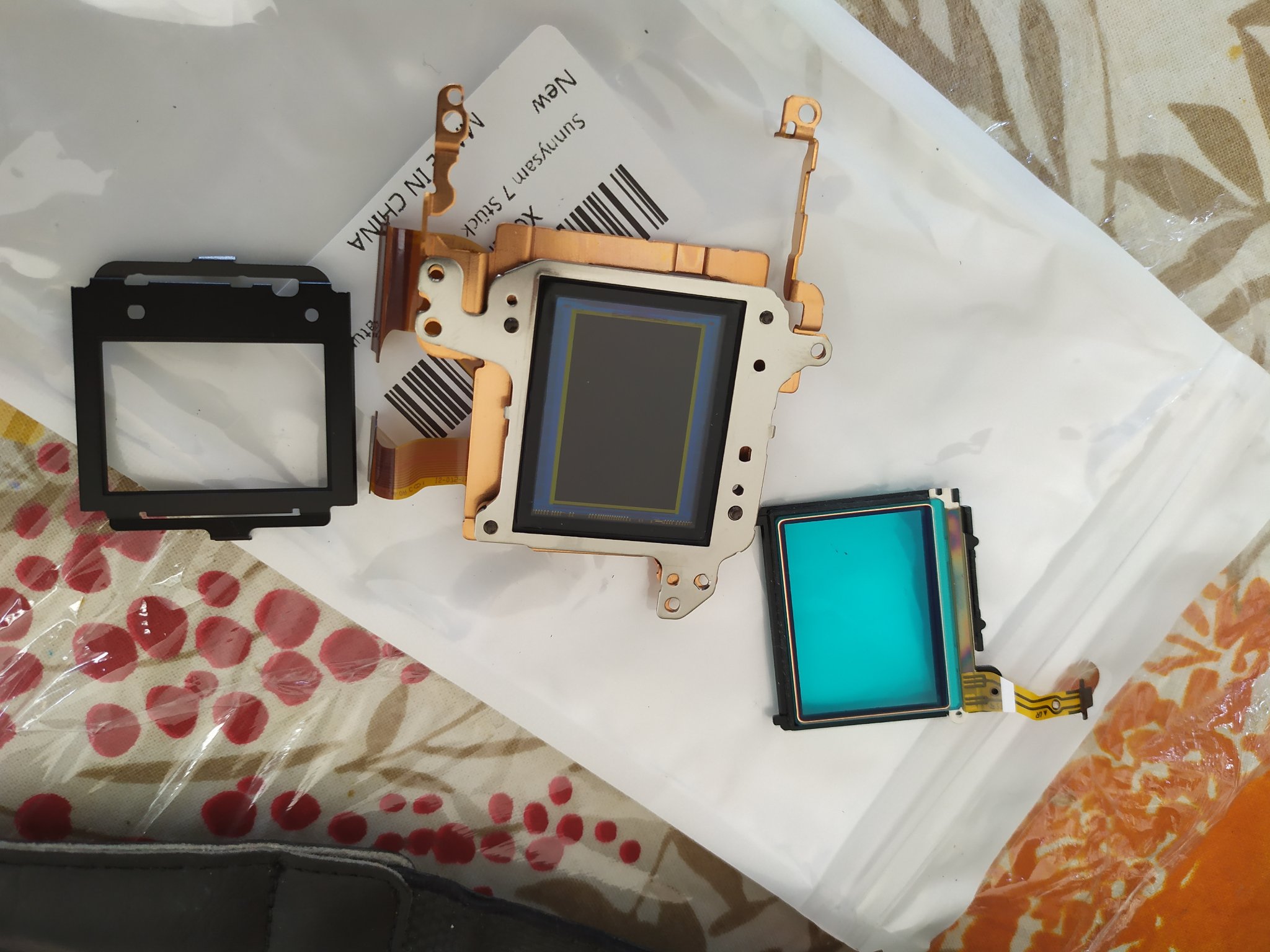

Bonjour a tous,
Ce week end je me suis amusé à démonter mon APN Sony Alpha 6000 pour tenter un défiltrage (tuto en cours). Mon APN est dédié Astro, je peux donc perdre la mise au point a l'infini sur objectif, ce n'est pas grave. L'opération totale m'a prise environ 3h. J'ai retiré selon moi le filtre IR. Quelqu'un pourrait il confirmer ou non au vue des photos?
Le filtre bleu a été enlevé (j'ai toujours la MAP a l'infini qui fonctionne sur objectif.)
Je pense qu'il reste un filtre juste au dessus du capteur.
Le tuto est prêt mais j'attends confirmation avant de publier !!!
Merci a tous.
Cordialement.
VerBaL

Qu'en pensez vous? a l'issu de cette photo, vous pensez que j'ai enlevé le filtre UV/IR ou le filtre de limitations de couleurs?
Bien a tous !
VerBaL

D'après ce site qui concerne un A7s tu semble avoir fait ce qu'il fallait, le limiteur de couleur étant juste au dessus du capteur
https://www.gapra.fr/articles/defiltrer ... eux-olympe

Bonjour Caprice et merci pour ta réponse !
En effet c'est en partie avec cet article que j'ai pris la décision de defiltrer.
D'où la meme déduction que toi concernant le filtre qui a été enlevé !
Également à la vue de la couleur rosée de mes images, qui penche en faveur de la suppression du filtre IR.
Cependant, j'aimerai en être certain et aussi savoir quel changements, au niveau de l'image, je pourrais espérer si j'enlève le dernier filtre de limitation de couleur?

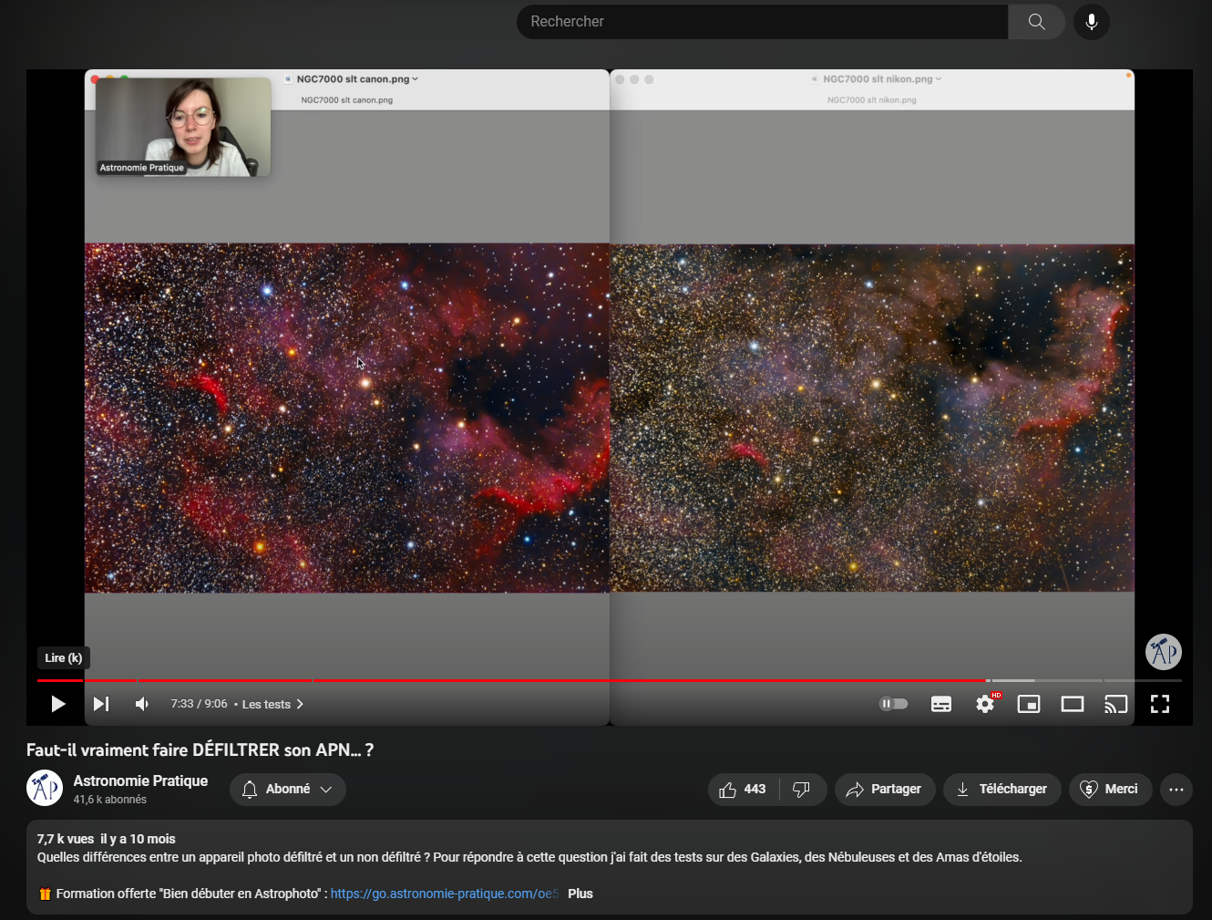

Pour ce qui est des cibles, je pense que n'importe quelle nébuleuse par reflexion (rouge) devrait te rassurer et surtout bien mieux apparaitre qu'avant ;)

Message par Caprice » 05 juin 2023, 18:04
Dans le Cygne tu devrais trouver ton bonheur ;)
NGC6888 le Croissant
IC5070 le Pélican
NGC7000 l'Amérique
NGC6914 (discrete) etc.
Exemple avec NGC7000 sur cette vidéo d'Astronomie pratique

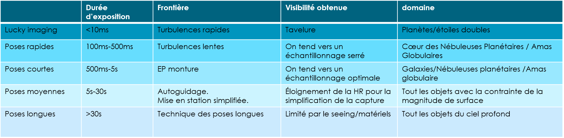

d'après ce tableau de @soulearth , pris dans le topic poses courtes de @steph37
des poses supérieures à 5s semblent un minimum

Messages : 5296
Aide pour déterminer quel filtre enlever sur un APN Sony Alpha 6000
Message par steph37 » 06 juin 2023, 08:05
verbalistique a écrit : ↑
06 juin 2023, 08:03
Top ce tableau! Et le topic est parfait pour moi, merci beaucoup !!!!!
@exaxe a donné une précision importante ; il a établi ce tableau pour son 300 mm. Ce tableau n'est pas ok pour tous les instruments
Je cite @exaxe :
Ce tableau je l'ai fait par rapport à mon 300mmF4 sur une monture atlas un peu tremblante (ya pas mieux).
Apres ces valeurs sont changeantes avec un autre materiel, par exemple avec ma 66sd (une petite lunette) les poses courtes ont un effet tres positif vers 10s , en dessous, je perd en signal pour peu d'avantage sur la finesse voulu.
verbalistique
Messages : 92
Inscription : 29 oct. 2021, 22:31
Localisation : 80 - Somme
Message par verbalistique » 06 juin 2023, 08:36
Logique en effet merci pour la précision ! Surtout que j'ai un 200mm a f/11...c'est pas la même pour capter la lumière...on verra bien justement, test intéressant !
J'ai commencé a lire le topic hier mais il commençait a être tôt....du coup je vais terminer tranquillement dès que possible !!!

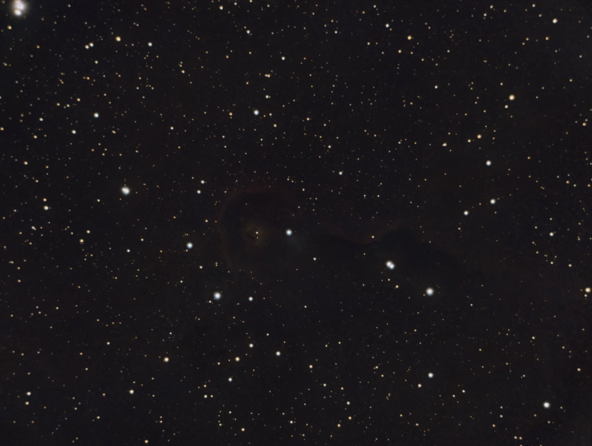

Message par verbalistique » 12 juin 2023, 01:34
Désolé j'ai été long mais changement de pc cette semaine alors !!!!
Voici donc une bribe de la trompe d'éléphant IC1396...1000 poses de 5s soit 83 minutes de pose.
Il manque évidemment cruellement de temps de pose et un bon traitement mais il y a quelque chose, j'suis content !!!
Message par Caprice » 12 juin 2023, 03:41
C'est sûr que le lucky imaging à F11, ça commence à devenir du sport :D Mais tu chopes quelque chose déjà :clap:
Ton fond de Ciel montre que tu as beaucoup traité avant de poster. Tu utilises quoi pour tes captures/empilements/traitements ?
