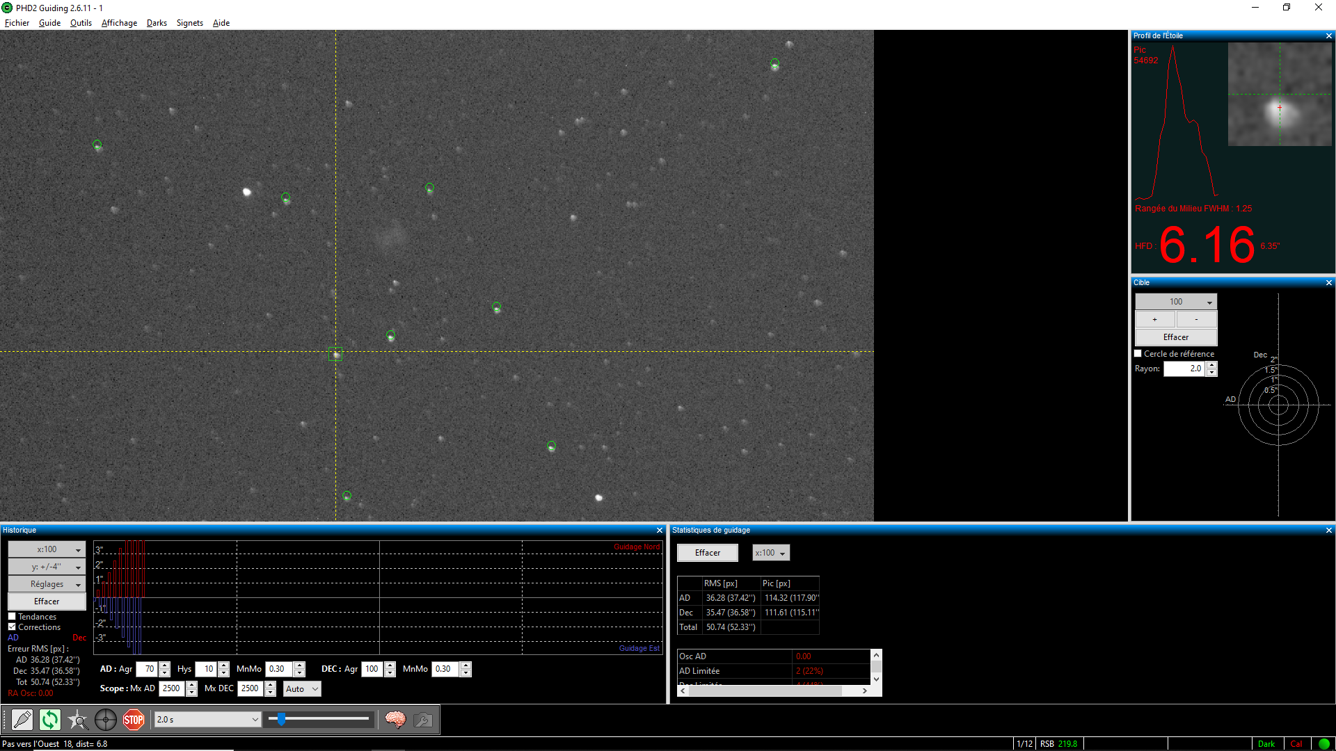

Je me suis lancé dans l'autoguidage du 150/750 Heq5 et j'ai pour cela acheté une petite lunette Kepler 50 x 162.
J'utilise ma Touptek 385C avec des pixels de 3,75.
Le ciel était bof avec peu d'étoiles et un voile d'altitude => PHD2 avait beaucoup de mal et perdait beaucoup les étoiles.
J'ai testé l'assistant et à la fin il m'a conseillé de faire la mise au point ... :evil:
C'est vrai que je n'avais jamais eu des étoiles aussi grosses ... :o
Jusqu'à présent, je n'avais pas de ir/Cut ... :closedeyes:
La question est : est-ce que l'ir cut est si indispensable pour PHD2 ?
Et sur une optique avec beaucoup de chromatisme, savez vous me donner un ordre d'idée de jusqu'ou ca peut réduire la "taille" apparente des étoiles ? 10%, 30%, 50%, ... ?

Peux tu poster une image prise avec cette lunette?
Je n'ai pas les réponses mais çà m'intéresse car j'aimerais savoir si ma lunette "guide" SvBony 50 est utilisable pour guider :lol:
Elle a un chromatisme abominable; je l'ai testée avec diverses caméras et divers filtres :(
viewtopic.php?f=9&t=2303
Je pense qu'un filtre plus sélectif que l'ir-uv cut est nécessaire; peut-être une combinaison avec un filtre coloré ?

Message par Obititi » 29 sept. 2023, 11:40
29 sept. 2023, 11:15
J'avais lu ton topic très intéressant, j'ai d'ailleurs hésité à poser ma question dedans mais je me suis dit que pour ceux qui cherche dans le future, c'est bien d'avoir des infos séparées ...
Je n'en ai fais qu'une dans PHD2, c'est sur que c'est plus que bof ... :lol: et encore, y'a pas la couleur :mrgreen: :

Message par clouzot » 29 sept. 2023, 16:25
Ouah, ces étoiles comateuses me semblent assez suspectes. Je ne crois pas qu’un IRcut puisse régler ce genre de problème. Le "star bloom" oui, puisque tu coupes une partie du spectre pour laquelle la lulu n'est pas corrigée (et bien qu'il soit encore mieux de couper à ras comme le propose @pejive. Perso j'ai un filtre rouge bas de gamme pour cet usage)
Comment fais tu ton montage ?

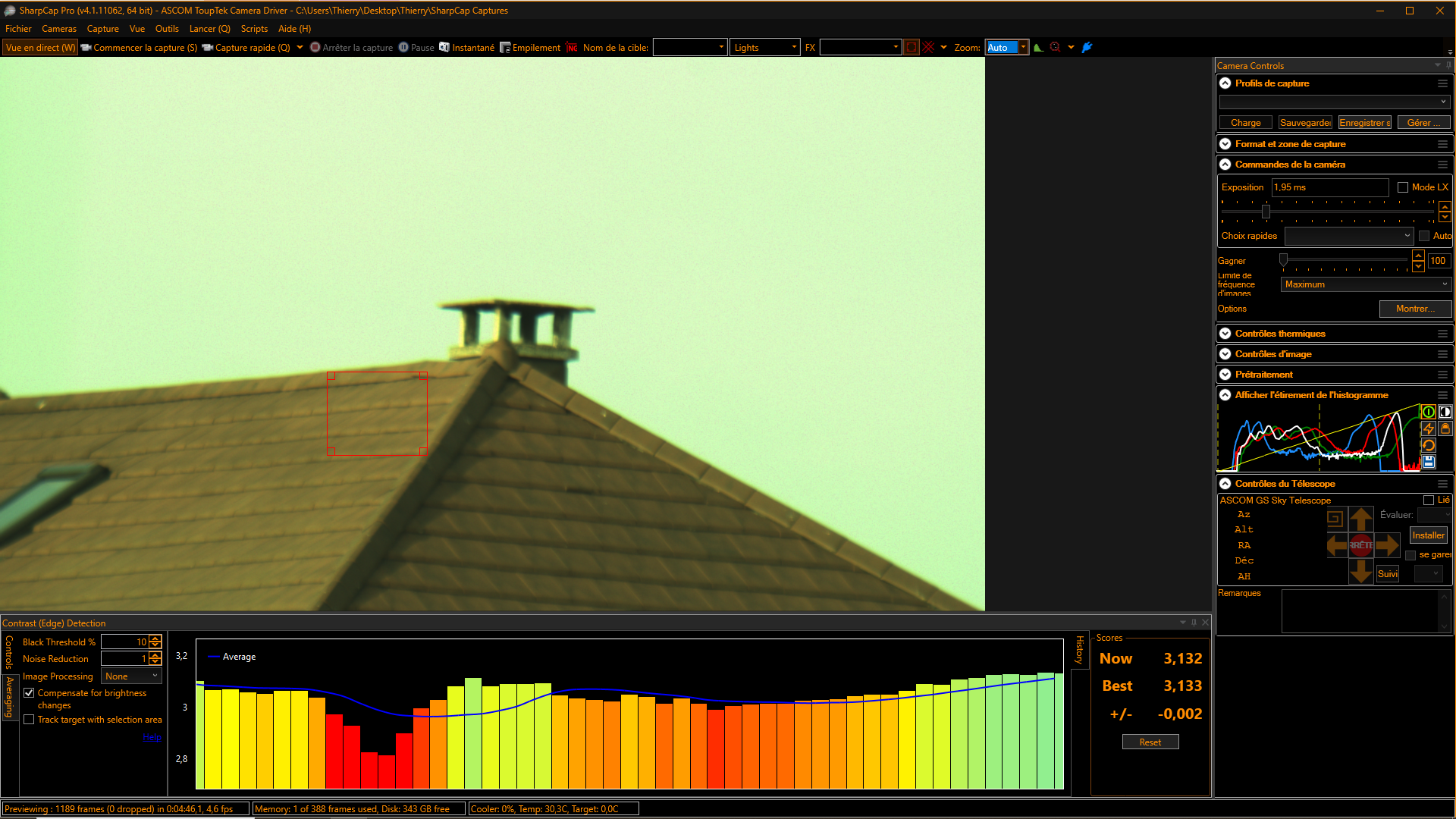

Je voulais dire, en plein jour, est-ce qu'il y aurait un moyen de vérifier un minimum l'alignement pcq c'est tjs frustrant d'attendre toute la journée pour tester un truc, et que la soirée soit gachée pcq ca prend un temps conséquent !
EDIT : je viens de démonter la lentille, elle est bien fermement fixée, et je ne pense pas que le réglage avec le pas de vis très fin puisse avoir une influence sur la qualité de son positionnement.
Pour compléter et donner une idée du rendu général, ci-dessous 2 images avec et sans un irCut (mis juste au bout de la lunette car je n'ai qu'un 2").
Avec le soleil changeant, difficile d'être très précis, je dois ajouter un peu de temps et refaire la MAP entre les 2 photos.
De près, y a une petite différence, mais c'est pas gigantesque.
Sans IRCut
Avec IRCut
Sans IRCut
Avec IRCut
pour comparer il faudrait aligner les pics R, V, B

Message par pejive » 29 sept. 2023, 18:48
(j'ai oublié de retirer la soustraction du dark, mais çà ne changerait pas grand chose)
Sans filtre
Avec filtre
La teinte rose des arbres est typique de l'IR
La MaP est moins mauvaise avec le filtre

Message par Obititi » 29 sept. 2023, 19:00
29 sept. 2023, 18:25
Alors la, un truc m'échappe :?
J'utilise une camera couleur pcq c'est ce que j'ai sous la main mais la question de base n'est pas le rendu des couleurs.
Equilibrer les couleurs ajuste la quantité de l'une par rapport à l'autre et donc la dominance des teintes Rouge, Vert, Bleu mais ne 'déplace' pas les pixels pour la MAP ?
Comment cela pourrait il jouer sur la focalisation des IR ?
Je viens quand même d'essayer en stackant, c'est impossible, il il y plusieurs pics et ils ne s'alignent pas en même temps.
C'est de toute facon à mon avis un truc impossible à comparer précisement, ca reste de toute facon très approximatif et empirique.
EDIT : question de noob ... comment tu alignes les couleurs sans Stacker ?
Dernière modification par Obititi le 29 sept. 2023, 19:36, modifié 2 fois.
Obititi
Messages : 551
Lunette guide / autoguidage / ir cut
Message par Obititi » 29 sept. 2023, 19:04
Je ne sais pas si c'est plus comparable de cette facon, l'exposition assombrie modifie la perception.
Les feuilles bougent, ou pas, c'est pour ca que je prends un toit.
Le cable n'est il pas plus net sur celle sans filtre ?
Messages : 11928
Message par pejive » 29 sept. 2023, 19:59
Je n'ai pas trop le choix avec mon horizon bouché :D
le câble est flou dans les 2 cas, car plus proche (50m) que les arbres (200m)
Aligner les couleurs c'est seulement pour comparer la couleur, pas pour la netteté; çà se fait à l'aide des 3 curseurs
