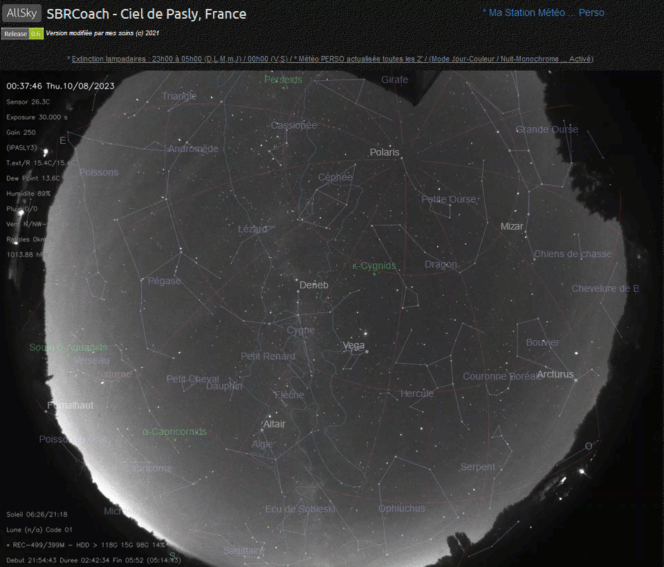

* AllSKY en direct ==>
Pour ne pas encombrer inutilement le Poste Originel , ... J'ai préféré en créer un à part !
==> Post INITIAL ou tout à "commencé" pour ma AllSKY le 15.01.2021 ... Pour voir la genèse et l'évolution du Projet ==> viewtopic.php?f=36&t=1543&start=25
* (REPRISES - Résumé) ...MON MATOS *
[Edit] En 2025 j'ai changé la caméra ... Une ASI 678MC à pris la place de la 224 (J'ai pris en couleur pour les Aurores Boréales)
Ma P@ge Web ... Diffusion en direct selon la météo
P@ge Web , avec des modifs perso pour prendre en compte les données de MA station météo ... et différents compteurs affichés en temps réel lors des captures
Signification des différentes valeurs affichées ...

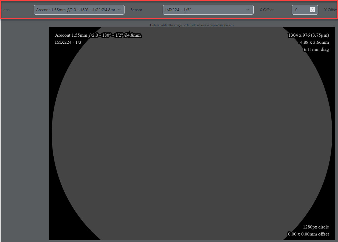

* SIMULATEUR de Caméra / FishEye pour AllSKY
https://allsky.aarmor.net/indi-allsky/camerasimulator

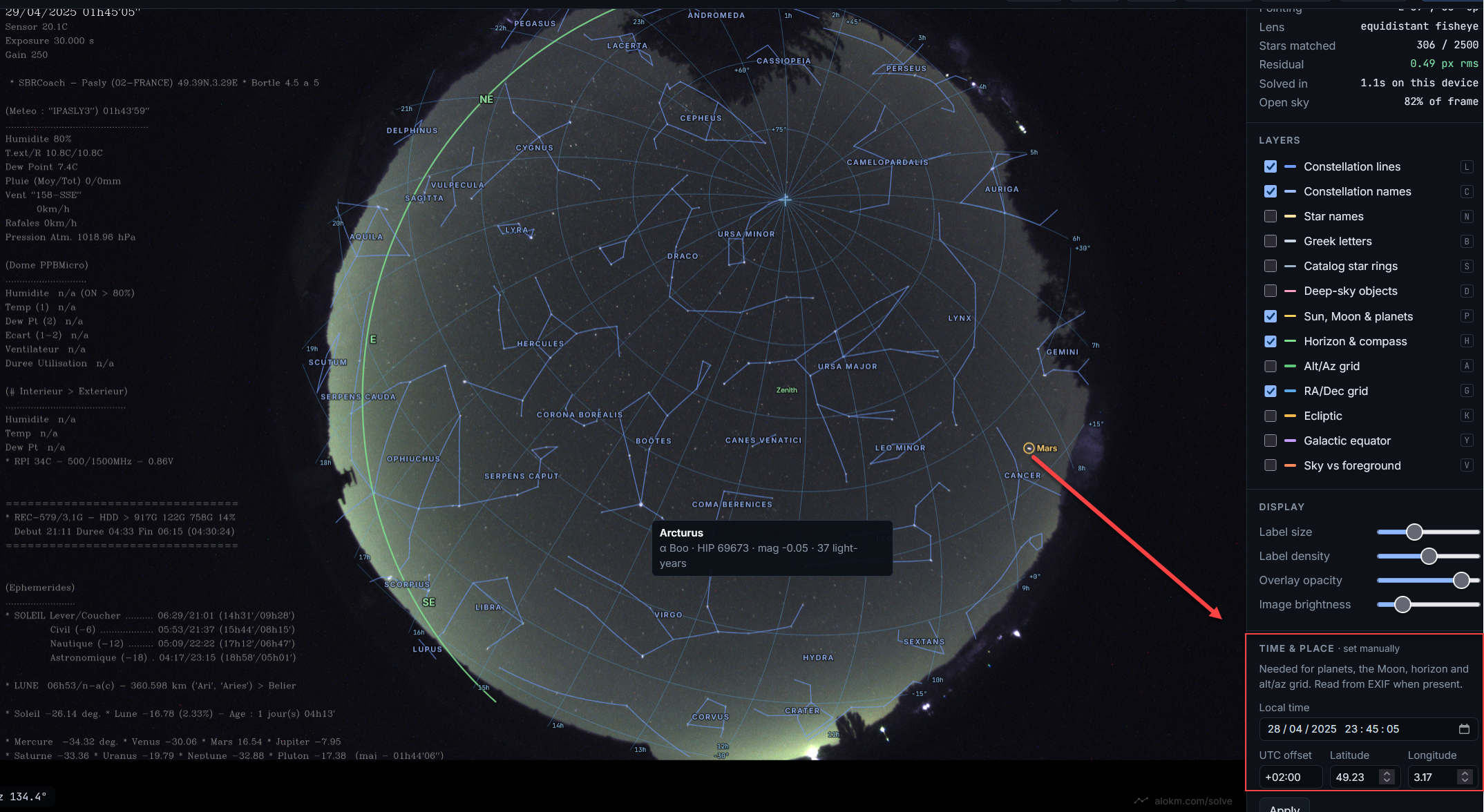

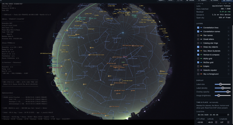

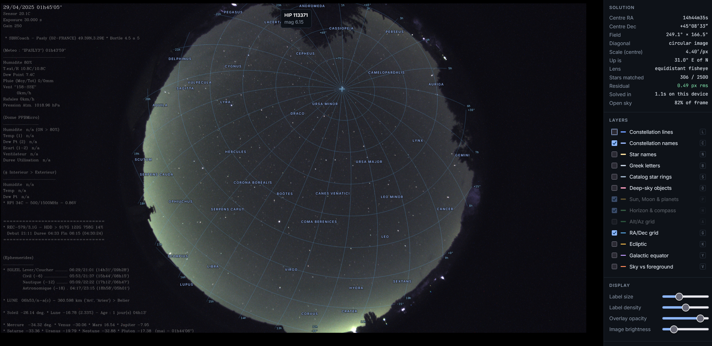

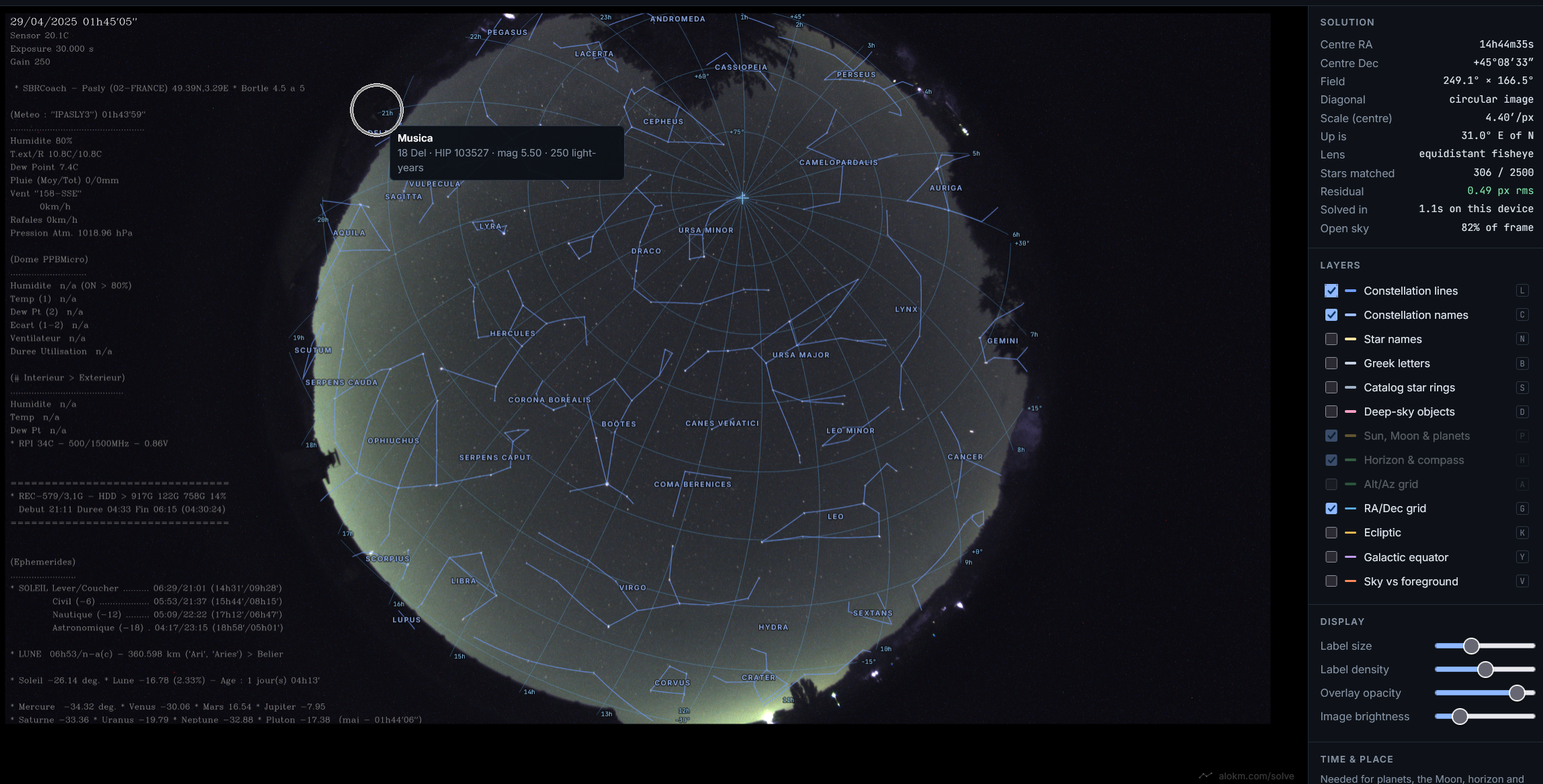

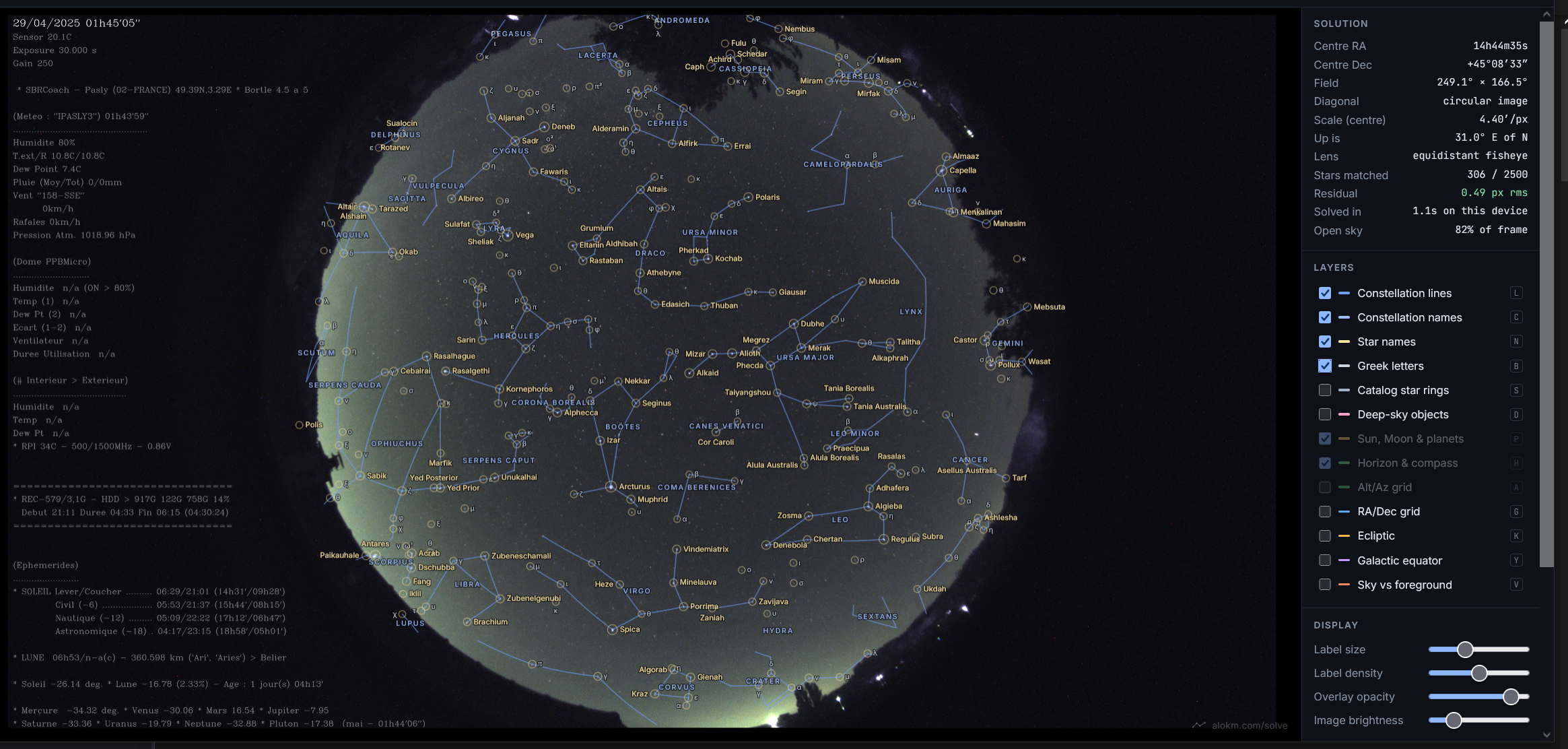

[Ajout] du 13.10.2026
Un petit outil que je viens de découvrir qui semble pas mal du tout pour faire du Plate Solving sur des images issues de caméra AllSky notamment avec affichage des constellations (labels, traces) noms d'étoiles, galaxies et nébuleuses
Ne nécessite une connexion internet que la 1ere fois !
Y'a bien la superposition de la carte céleste dans le logiciel TJ AllSky mais je là trouve pas top et il faut tous paramétrer les angles etc... - Avec cet outil vous pouvez le faire à posteriori sur n'importe quelle image provenant d'une AllSKY sans ces inconvénients.
Logiciel gratuit
Suffit de sélectionner une image et c'est tout ... (marche aussi pour les cratères de la Lune semble t-il)
https://alokm.com/solve/?fbclid=IwY2xja ... xyMfUITqCQ
- Avant
- Après

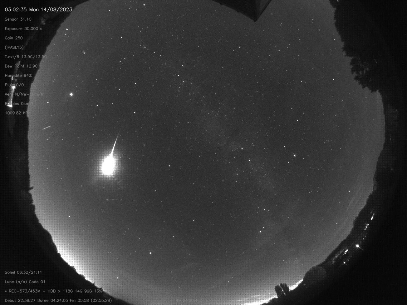

- La NUIT DES ETOILES du 14 Aout 2023 aura été TRES prolifique cette année
- Celui là a bien "pété" à 03H02'35"
- Signalement FRIPON - VIGIE CIEL : http://vigie-ciel.imo.net/members/imo_v ... p2i9fdUQRA
==> Petit résumé ...

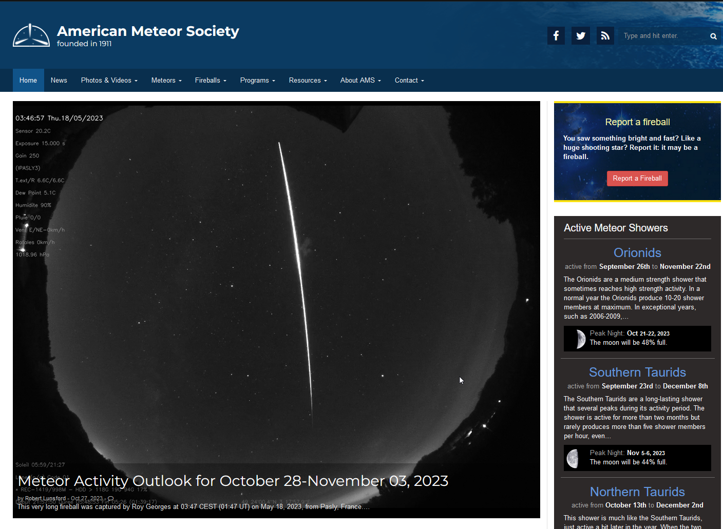

==> 29 Octobre 2023 - Diffusion de l'Image de Mon Bolide du 18 Mai 2023 sur THE AMERICAN METEOR SOCIETY ... METEOR DU MOIS ...
https://www.amsmeteors.org/
https://www.imo.net/meteor-activity-outlook-for-28 -03-octobre-novembre-2023/

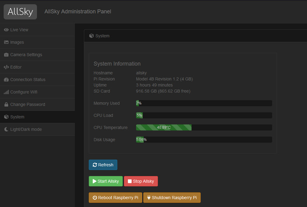

MAINTENANCE du 05.03.2024
Comme on a pas la chance de pouvoir sortir le matos depuis des mois ... j'en profite pour faire quelques petites modifs ...
ça faisait longtemps que je n'avais pas un peu bricolé ma AllSKY ... Enfin là c'est plutôt le tableau de connexions ... le boitier n'a pas été ouvert depuis bien 2 ans (aucun entretien, tout roule sans soucis ... et pourtant il en voit des vertes et des pas mures ici en Picardie)

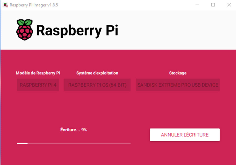

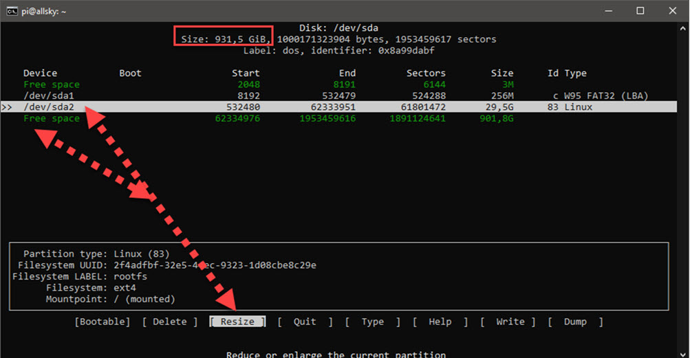

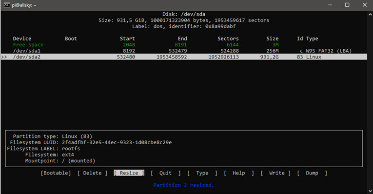

Sur Mon RASP 4 j'avais connecté une clé USB de 160Go mais j'avais pas trop confiance (une m'avait déjà lâché ... Merci à ma sauvegarde) du coup modification, et je lui ai adjoint en lieu et place un bon SSD beaucoup plus robuste, le même modèle que j'utilise sur mon AsiAir. (A éviter absolument d'installer tout son OS et les différents softs sur une simple carte SD ... beaucoup plus lent, et à la longue ça risque de lacher. )
Donc il aura fallu faire une IMAGE ISO (ben oui une simple copie ne suffit évidement pas) de la Clé USB et transférer le contenu sur un HDD SSD beaucoup plus gros et fiable (normalement) . Et comme en faisant simplement ça si la cible contient plus d'espace disque que la SOURCE, il faudra faire en sorte de récupérer la totalité du nouveau support (ça serait dommage de ne pas tout utiliser) ... comment faire simple quand on peut faire compliqué.

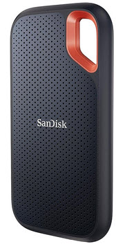

Avant utilisation clé USB Clé USB 3.1 Sandisk Extreme Go - 64 Go
Apres (SanDisk 500Go Extreme Disque SSD portable, USB-C USB 3.2 Gén. 2 Disque SSD NVMe externe jusqu'à 1050 Mo/s Résistance à la poussière et à l'eau classée IP65)

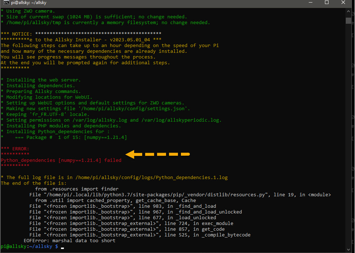

* 11 Avril 2024 ==> TEST DERNIERE VERSION du Soft de T.J ( v2023.05.01_04) *
Bon comme j'ai une tres vieille version du Soft de T.J pour ma AllSKY j'ai voulu tester la derniere version
Heureusement j'ai pris soin de faire une sauvegarde de ma clé USB ... AVANT ...
- 1ere étape ... J'ai renommer le dossier actuel pour une install "propre" du nouveau systeme
- 2eme étape ... J'ai fait une mise à jour de la clé (sudo apt update / sudo apt upgrade)
- 3eme étape ... Installation nouvelle version de la AllSKY (git clone --recursive https://github.com/AllskyTeam/allsky.git)
1er Résultat ... PLANTAGE net au moment de l'installation des dépendances PYTHON et problemes de connexion ensuite en SSH
- Solution que j'ai trouvé -
- Formatage de la Clé USB et installation de la version "BookWorm" de Linux via « Raspberry Pi Imager » ... repartir de 0 pour pas me prendre la tête !
là, tout se passe normalement et l'install est ok

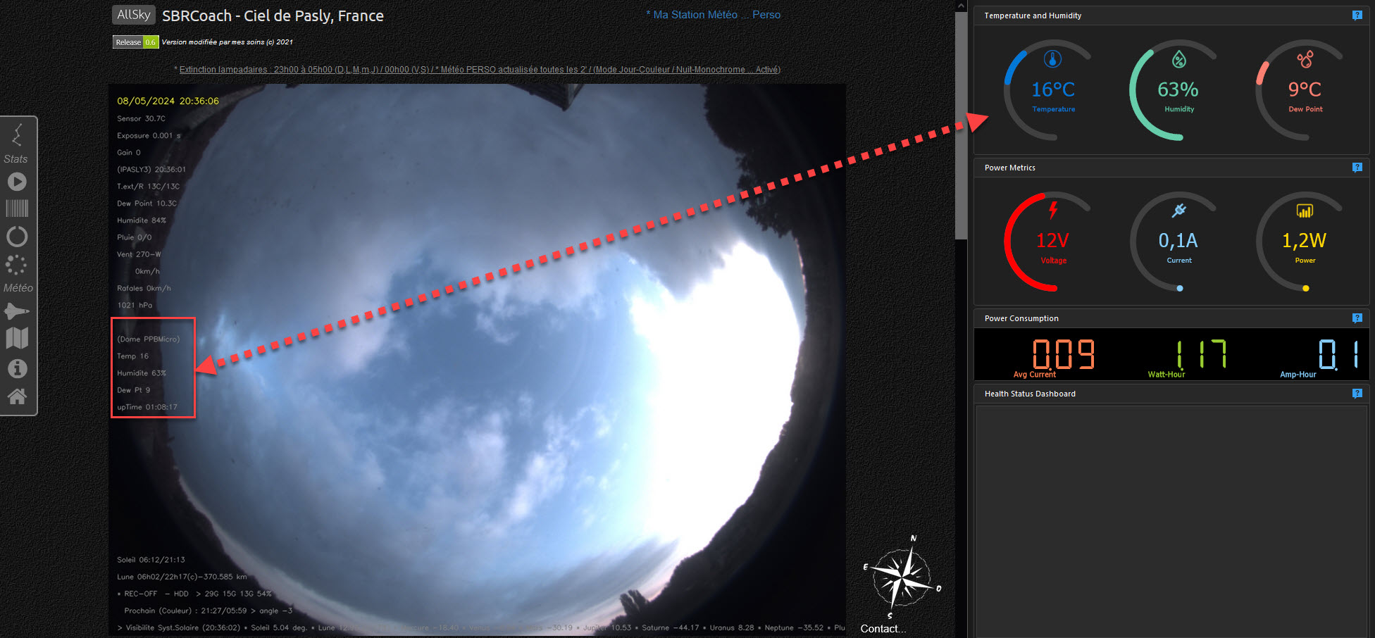

Petites modifs dans l'OVERLAY ou ici tout se fait à la main ... Donc petit script additionnel en PYTHON pour y injecter les données via les API du PEGASUS Astro Mini qui LUI se trouve à l'intérieur du dôme.
13° dehors ... 16° dans le boitier
84% d'humidité dehors ... 64 à l'intérieur
jamais une once de buée !

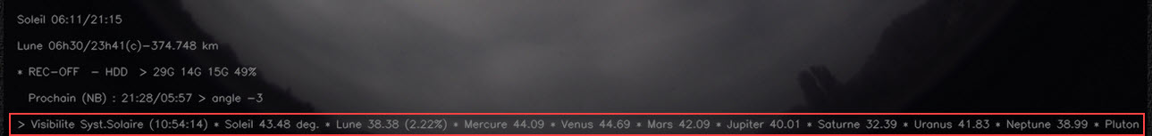

- Création d'un script pour les éphémérides des objets du Systeme Solaire ( > Visibilité Syst.Solaire en bas) Par manque de place, seule la HAUTEUR des objets est affichée
- Lors d'un enregistrement, le Nom de l'image sauvegardée en cours est affichée comme ça c'est plus facile de retrouver une image intéressante repérée sur le TIMELAPSE final

Les fichiers de la 678 étant beaucoup plus volumineux que ceux de la 224 et avec cette version (outre les composants plus rapides) comme j'ai une grosse longueur de câbles USB il y a l'avantage des 2 ports USB INDEPENDANTS et non partagés comme avant via un hub interne mais disposent donc chacun de 5 Gb/s.
1ere chose à faire ... Mise à jour de son Firmware et ACTIVATION DU BOOT USB qui me semble t-il n'est pas encore activé par défaut ! https://www.domo-blog.fr/comment-config ... berry-pi5/

Tjrs en phase de tests de cette nouvelle version 4.0 ... Les nuits dégagées sont tellement RARES ...
Tout fonctionne nickel sur le Raspberry 4 et la version de 2021 ... Mais gros soucis avec le Raspberry 5 sous la derniere version du soft de TJ.
Souvent des blocages, réglages à revoir ... c'est compliqué cette version beaucoup de soucis dans mon cas ... J’essaie divers réglages mais pour l'instant ça plante trop et je comprends pas pourquoi ... Et leur code est devenu une vraie soupe.
Impossible de booter avec ma clé faite sur le Raspberry 4 pour l'utiliser sur le 5 (mes problèmes auraient été réglés) ... rageant ! (essayé plusieurs manips mais sans résultats)

19 Juin 2024 - Finalisation des OVERLAYS
Tous les OVERLAYS sont faits (à la main ... je préfère) avec codage à 100% par mes soins ... (Mélange de PYTHON & de BASH) - Pas très compliqué non plus
( Tjrs sur la version 2021 du soft de TJ NICKEL) - Rien à faire avec la version de 2024, TOUJOURS des plantages lors de captures ... essayé plein de paramétrages sans résultats ... je la comprends pas cette version
==> Données mises à jour toutes les 2' - Sauf pour les données d'enregistrement qui elles le sont à chaque capture !
- Données de capture de la Caméra
- Infos extraites de ma Station Météo perso
- Données extraites du Pegasus PowerBox Micro qui est dans le boitier
- Différences de températures, Humidité ... Intérieur / Extérieur
- Quelques infos du Raspberry (au sous sol)
- Données d'enregistrement (espace disk utilisé, restant ... Nbre d'images, taille, Heure début, Fin, durée en cours, restante etc...)
- Éphémérides :
SOLEIL : Heure Lever, Coucher, durée de la Nuit ... Civil, Nautique, Astronomique
LUNE : Heure Lever, Coucher, distance de la Terre, Constellation ou elle se trouve, Age (Lunaison)
Visibilité des Objets du Système Solaire ... Hauteur et pour la Lune, Luminosité
