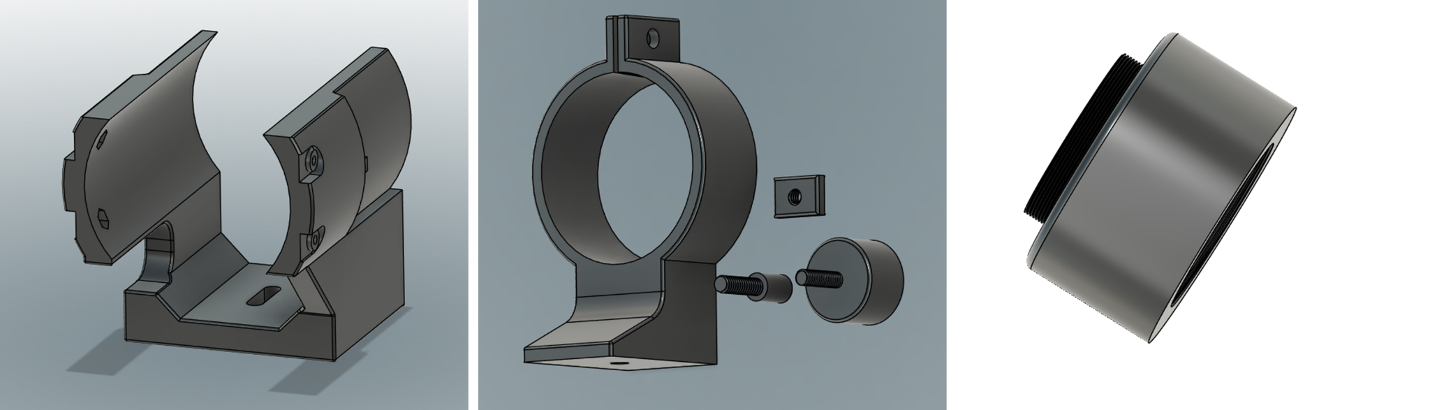

La construction (impression 3D) : une platine qui vient se visser à la place du tube, un porte objectif et une bague M42-T2

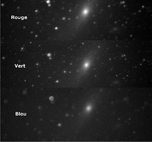

Si on examine les 3 canaux de ton image
Le meilleur (ou le moins mauvais :mrgreen: ) c'est le vert;
il y a un défaut du suivi.
Tu peux essayer de mettre le filtre ir-uv cut, réduire un peu le temps de pose ou le gain; fermer un peu le diaphragme.

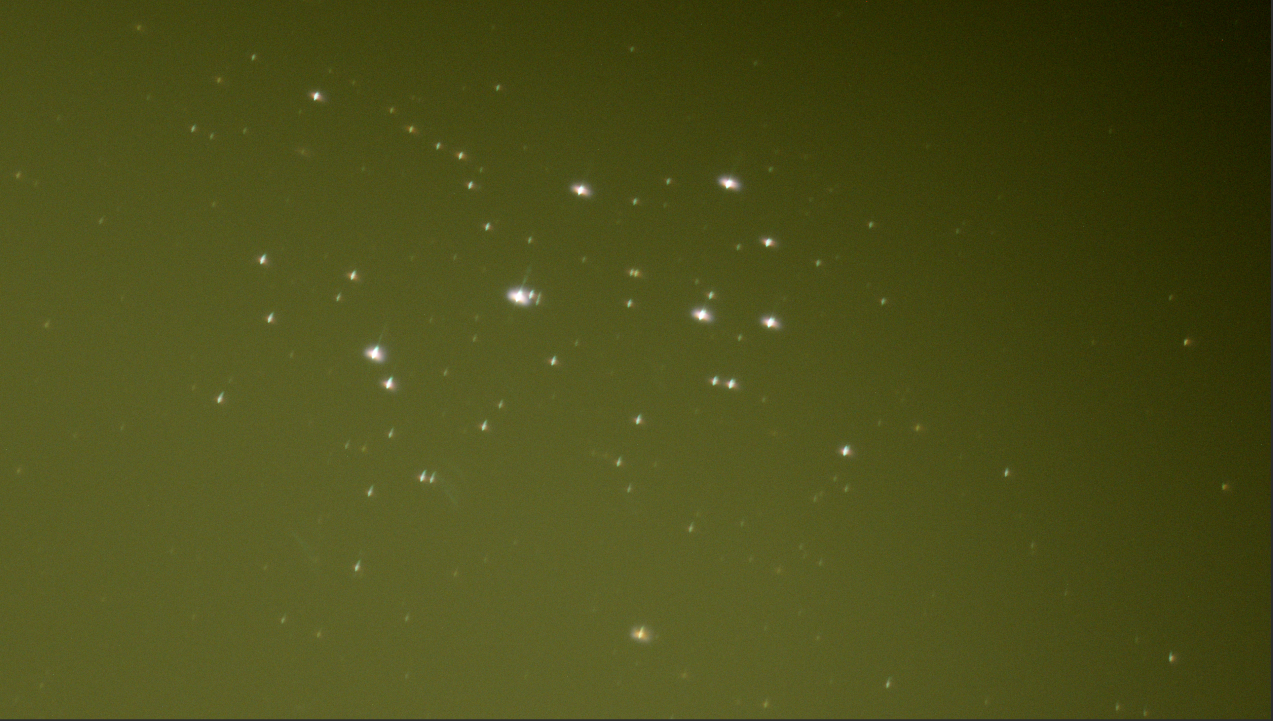

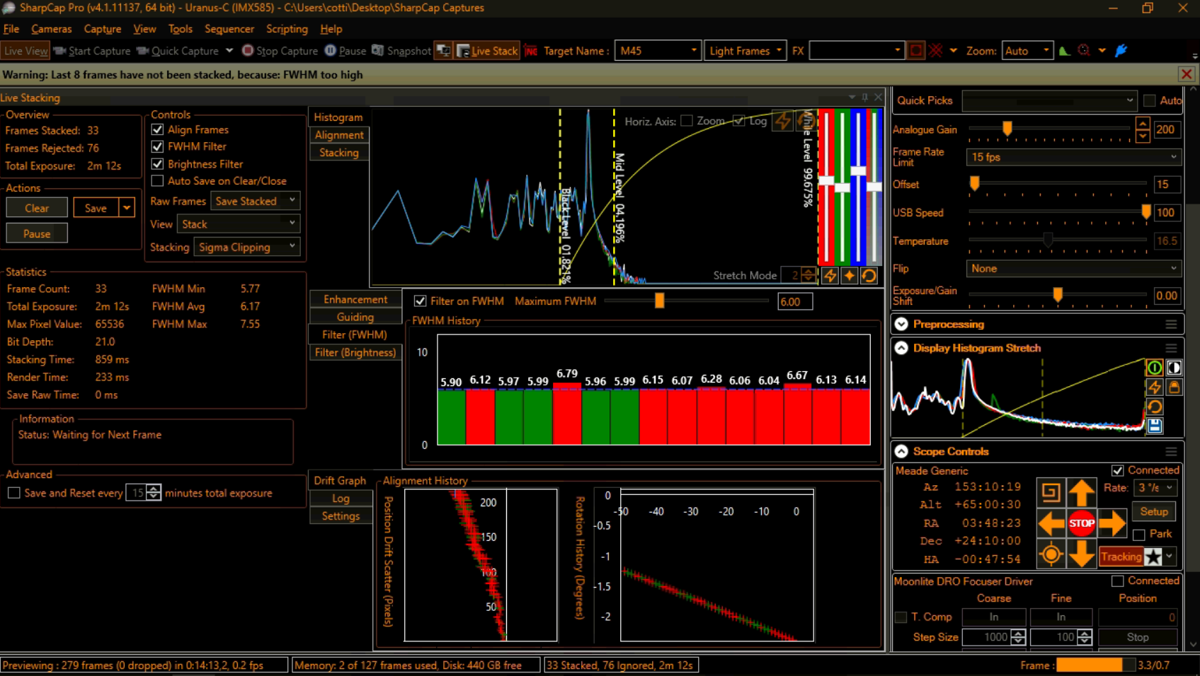

Nouveau test sur les pléiades avec un IR Cut (toujours la même compo derrière : Un Pentacon 50/200, une IMX585, le tout porté par une monture Meade ETX)
1er résultats : l'IR Cut masque bien la misère et le suivi de lamonture Meade est toujours super approximatif (bon, d'un autre côté, il n'y pas vraiment de mise en station, je pointe vaguement le tube vers le Nord au démarrage ... je ne sais pas s'il y a moyen de faire mieux avec une monture AZ)
Je suis optiimiste, j'ai remis les filtres fWHM et Brightness : ils ne servent pas à rien

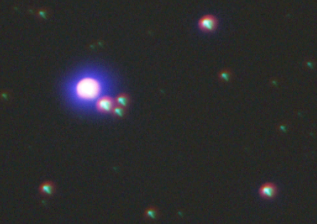

Un petit crop à 100%, c'est marrant, les étoiles ont une forme de merde, comme si le primaire était comprimé, sauf qu'il n'y a pas de primaire dans ce setup
Je pense que cet essais va permettre au Pentacon de retrouver tranquillement el placard dont il n'aurait jamais dû sortir ...
En cadeau, le suivi de la monture ETX après 3 minutes ; honnêtement c'est plutôt pire que ce que je sortais avec mon dobson manuel

L'étirement des étoiles est dans le sens des AD; la monture a un problème de suivi
J'ai des résultats meilleurs avec mon jeté de monture, et même avec une caméra couleur (cf mes résultats avec une asi385)
Le chromatisme est important; difficile de dire si c'est à cause de l'objectif ou de la caméra

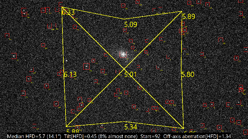

Et le test de tilt (pas si dégueu vu comment j'ai monté ça à l'arrache : j'ai finalisé le montage à la scie dans le jardin ...)

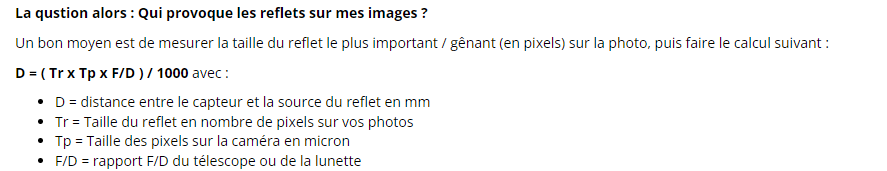

Pour la science, j'ai essayé d'utiliser la formule magique de Pierro Astro. Mon calcul me dit que la source des reflets est à 1.3 mm du capteur (je prend la largeur du reflet en pixels : 120 pixels) > ça viendrait plutôt de la vitre de la caméra, mais je n'ai pas de reflets quand j'utilise mon 150/750. Je ne sais pas quoi penser du coup
