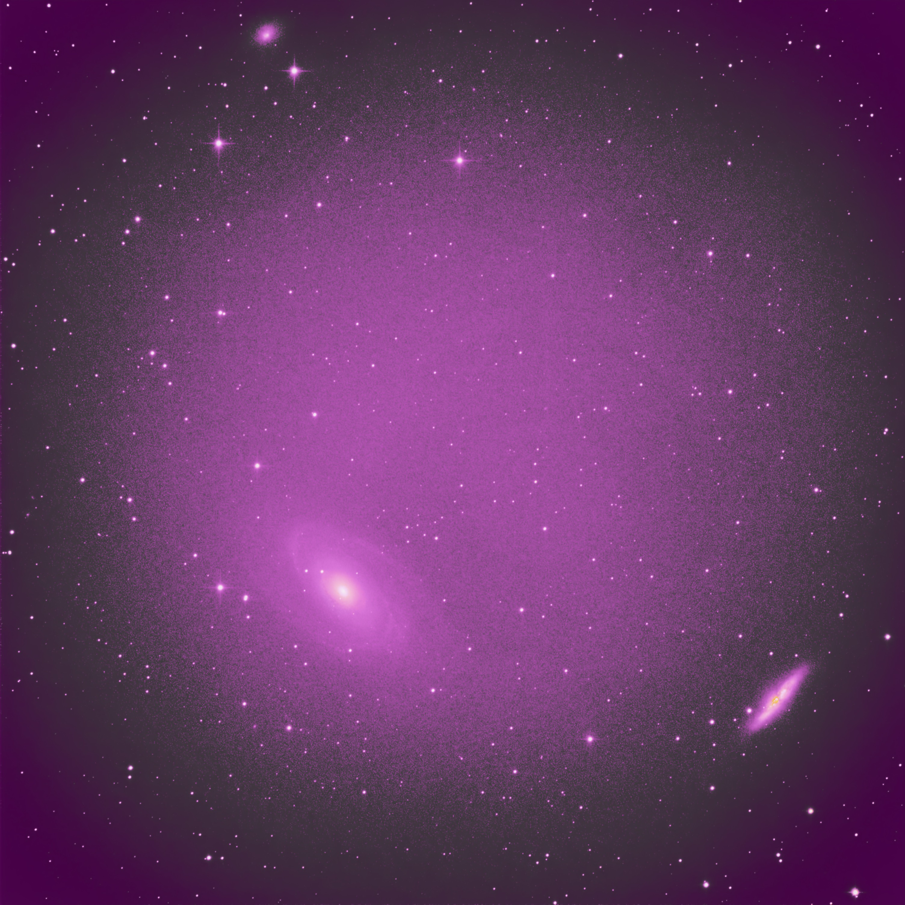

Astrometry

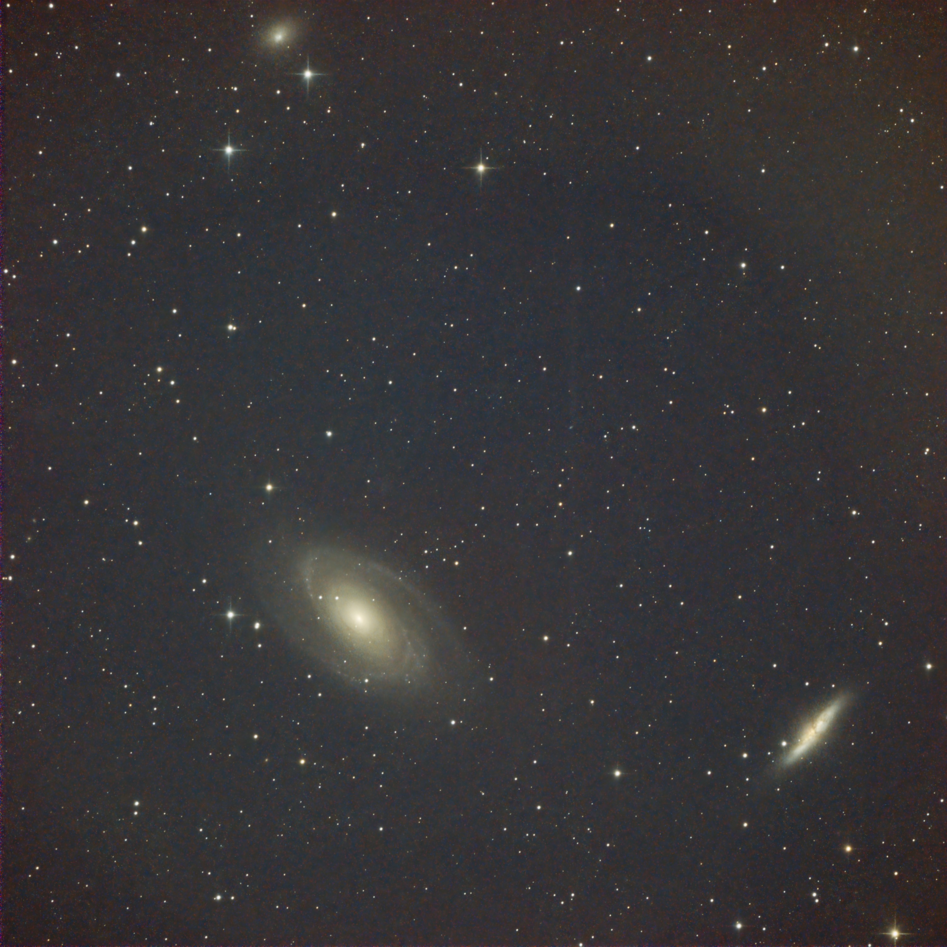

Vu depuis l'Asiair:

(juste un coup de denoise sur ta copie d'écran + très légère retouche couleur, dans Gimp)

Message par Jean78 » 15 janv. 2024, 10:25
Alors voila le post traitement, on va rigoler un peu :lol:
J'ai donc les 20 lights de 60sec et un ficher master pour dark, flat, bias, en effet dans la partie Live de l'Asiair il crée automatiquement les masters dof mais ne laisse pas les images qu'ils lui ont permis de les créer, c'est moche :roll: Ya peut être une coche a cocher qq part....N'hésitez pas a me le dire :closedeyes:
Et donc moi débutant dans Siril, je ne sait pas comment le faire calibrer uniquement avec les masters, il y a surement une manip mais j'ai pas trouvé, de ce que je vois il lui faut une série de fichier pour les DOF et il fait la soustraction, tout ca tout ca :? On sens la maitrise :oops:
Alors ce faisant je me lance quand même en manuel et voila le premier résultat, je fait de l'art...J'aime bien 8-)
Je vois bien que c'est pas vraiment cela, et donc j'enlève ces fichiers master de Siril et j'obtient ceci, qui est mieux mais c'est dommage de ne pas appliquer les DOFs :( et ca se voit :mrgreen:
Alors je passe par Asistack, et la cela donne cela, je suis assez satisfait du résultat, pour le moment petit padawan :P
Savez vous comment faire avec des fichiers master DOF dans Siril pour qu'il fasse la soustraction tout ca tout ca?
Après, j'ai moyen de faire mes DOF ailleurs que dans la partie Live de l'Asiair, et hop, mais faudra que je les fasse aussi dans Live si je fait du VA, c'est ballot :roll:
