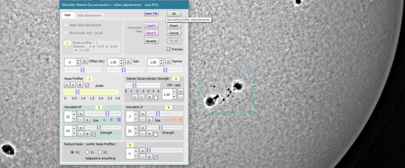

Après avoir lu l'intervention de @soulearth dans le post de @kaelig je me suis penché (avec précaution :) )sur ma façon de procéder et je me suis dit que peut-être l'histogramme m'empêcherait de surtraiter mes images... :think:
Voyons d'abord ma méthode

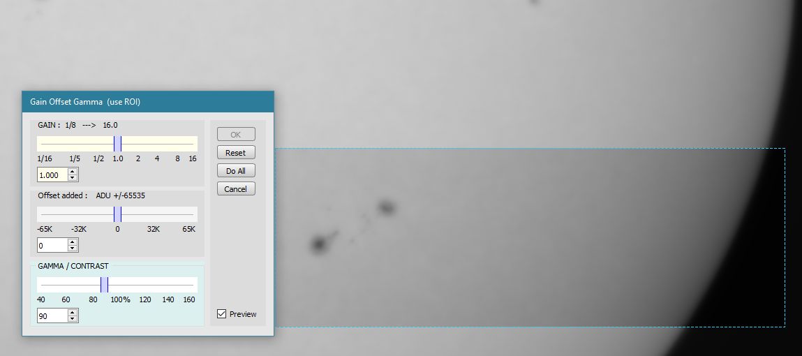

image de départ après stack de 100 images sur 400
Un ajustement du gamma (facultatif)
Un petit coup de Local Contrast (facultatif)
Traitement par ondelettes "au feeling"
Il y a plusieurs paramètres à gérer:
*noise prefilter: je choisis entre 0,5 et 1 pixels pour ne pas trop flouter l'image
*ondelettes fines HF: dimensions et force
je considère par exemple que ce réglage est satisfaisant

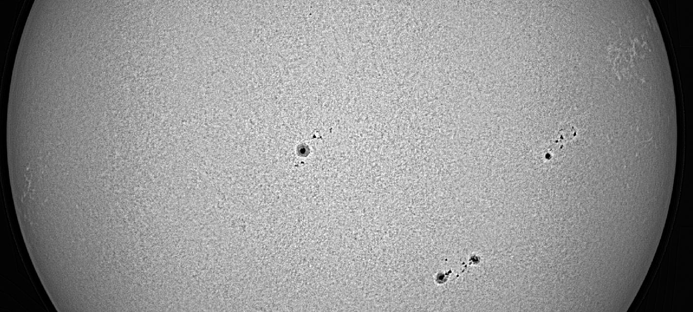

Image complète
On peut rajouter des ondelettes LF
Pour finir on peut appliquer la déconvolution Wiener; je ne le ferais pas ici
Essayons maintenant de travailler en surveillant l'histogramme
si on pousse les curseurs, on voit apparaître la surbrillance sur le bord du disque, signe que le traitement est trop fort.
Mais l'histogramme n'a pas beaucoup évolué
On rajoute un peu d'ondelettes LF
Et même la déconvolution
:think:
j'ai peut-être manqué un truc mais je ne vois aucun apport à l'emploi de l'histogramme...

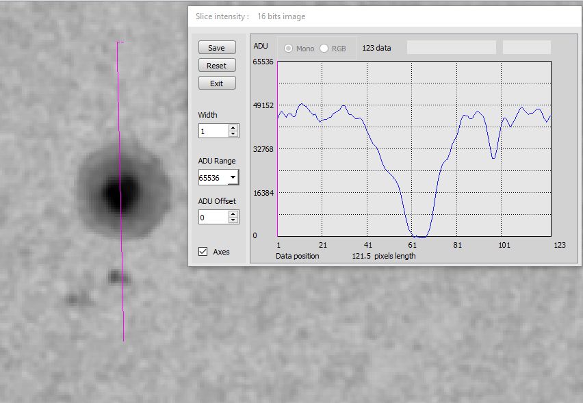

ou alors il faut prendre juste l'histogramme de la tache ?
normal:
surtraité:
les changements dans l'histogramme ne sont pas flagrants...
Messages : 8884
traitement des images du Soleil
Message par soulearth » 14 avr. 2024, 11:36
Oui @pejive je n'ai peu être pas été très clair dans mes explications. L'idée est de vérifier que le centre n'est pas "saturée" ( je ne connais pas le terme exacte pour le coté sombre, désaturée ??? ). Sauf que contrairement en CP, si on sélectionne large, la bosse va correspondre a la zones majoritaire jaune lumineuse du soleil mais pas aux coeurs des tâches qui sont minoritaires. Il faut donc faire une sélection uniquement dans le cœur de la tâche.
Ensuite en mode histogramme ou en lisant les valeurs statistiques, ca te dira si tu flirtent avec le zéro.
Dans cette exemple ma valeur mediane bleu est a 867, très clairement j'ai poussé la corde au max mais je dois m'arreter la.
Sur ton exemple volontairement poussé, c'est criant, tout est a 0.
Voila c'est seulement une astuce que je trouve pratique car chiffrée.

Alors si on doit contrôler a posteriori je propose çà:
le centre n'est pas complètement noir
le centre est un peu trop noir
Mais avec un pifomètre bien réglé on doit arriver à la même chose :D

Je trouve quand même que l'image manque de punch; on perd pas mal sur les zones faculaires
Messages : 8884
Message par soulearth » 14 avr. 2024, 12:44
pejive a écrit :
14 avr. 2024, 12:31
Personnelement moi j'aime bien, je trouve que c'est le bon compromis, mais après le traitement c'est très personnelle. Rien n'interdit de forcer certaines zones pour mettre en lumière d'autres plus faibles. Faut juste etre conscient que dans ce cas, d'autre zone trinques un peu.
