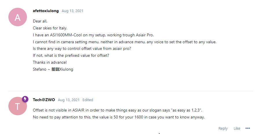

Merci pour ton avis @pejive >> Arf pas de chance....Pas de réglage d'offset dans l'Asiar lire par ici https://bbs.zwoastro.com/d/13015-asiair ... et-setting
Il doit être pris en compte de manière automatique puisque c'est du Zwo du sol au plafond :lol:

Message par clouzot » 23 avr. 2024, 12:39
@Jean78 tu n’auras effectivement pas accès au réglage de la valeur d’offset depuis l’ASIAir, et honnêtement tu ne perds pas grand chose : pour chaque caméra, ZWO a choisi une valeur par défaut qui est suffisamment passe-partout pour ne pas avoir à la modifier dans l’immédiat.
Jean78
Messages : 277
Inscription : 10 mars 2023, 12:43
Localisation : Yvelines
VA Asi178MM Cool de Jean
Message par Jean78 » 23 avr. 2024, 13:25
23 avr. 2024, 12:39
Très bonne nouvelle :clap: merci @clouzot c'est ce que je me disait dans mon fort intérieur :D
