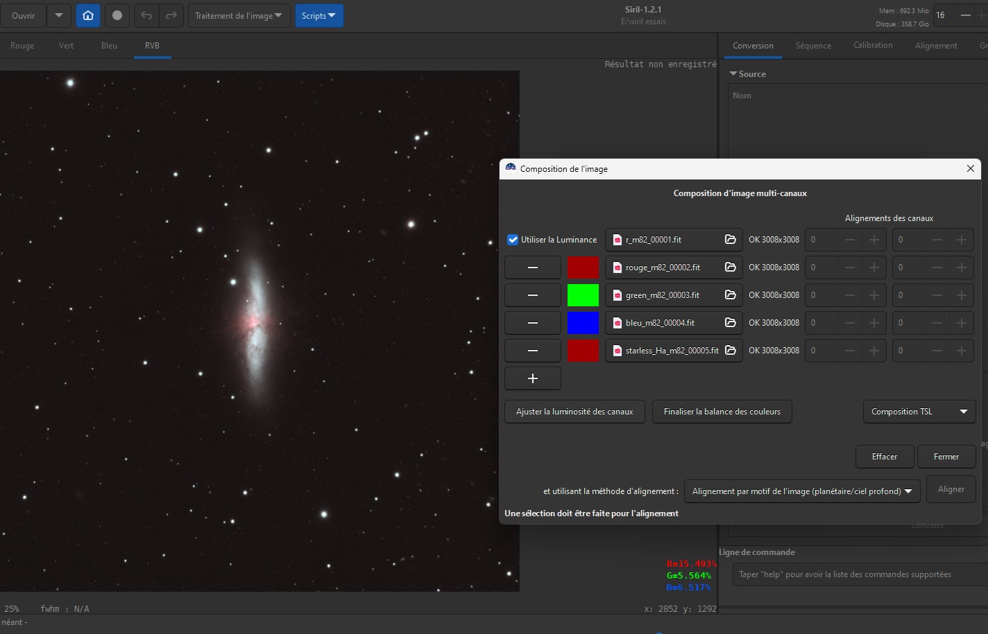

Message par John Mc Burn » 02 mai 2024, 13:18
Il faut que tu cliques sur ajustement de la luminosité des canaux dans ta fenêtre ici
Sinon tu crames la couche rouge
L'outil Siril marche bien, mais souvent je prefere faire l'assemblage sous PS pour avoir plus de liberté. Dans ce cas il faut travailler avec les couches alignées, la méthode est simple, tu fais ton traitement habituel par couche dans Siril (avec une camera mono), tu sauves le resultatde chaque couche après empilement en fits, avec le nom qui va bien (genre L/R/V/B/Ha). Jusque la c'est ce que tu fais d'habitude.
La ou ça change, c'est que plutot que de mettre ça dans l'outil de composition rvb, tu prends tes 5 fichiers sauvegardés après empilement, tu les balances dans la fenetre de conversion, et tu les alignes, tu vas donc obtenir une sequence qui contient tes 5 images alignées, et c'est avec ça que tu vas bosser dans PS.
Bon il faudra que je fasse un tuto la dessus, visuellement c'est plus clair qu'a l'ecrit :lol:
sinon comme @clouzot idealement bosse en starless pour le bande etroite, ça evite de faire des etoiles aux couleurs peu crédibles et ça permet surtout de tirer bien plus fort sur la couche en question sans rien bousiller autour.

Message par Micmac » 02 mai 2024, 13:47
02 mai 2024, 13:18
Capture d'écran 2024-05-02 134613.jpg (162.42 Kio) Consulté 3416 fois
ok je suis quand même bien loin de ce que @Fabiolat74 ma sorti
JE DETESTE L'ASTRO........ :shifty: :twisted: :evil:

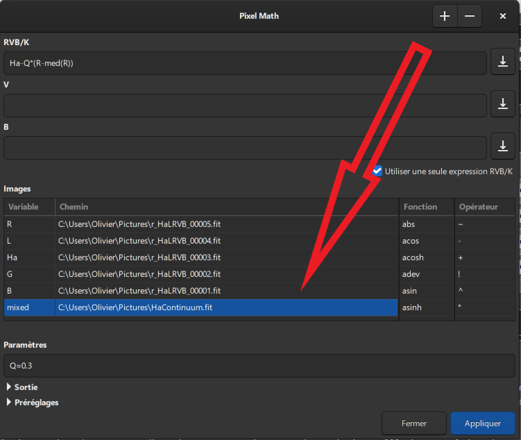

Continuum Subtraction via Pixel math dans Siril ( si tu veux comprendre le principe ---> here )
******** A REALISER SUR DES IMAGES STARLESS *********
Concrètement et sans vraiment comprendre ce que tu fais :
1/ tu ajoutes tes fichiers linéaires aux préalables bien alignés et cropés
2/ tu renommes tes variables , histoire de te simplifier la suite
3/ tu ajoutes la formule suivante dans le champ RVB/K
Code : Tout sélectionner
Ha-Q*(R-med(R))
4/ tu te places sur ton image Ha que tu auras passé en prévisualisation "auto ajustement"
Puis dans le champ "Paramètres" tu vas y indiquer une valeur Q
5/ tu vas augmenter la valeur Q petit à petit jusqu'à ce que tu ne gardes que le signal qui t'intéresse ( il faut taper sur entrer pour voir la modif a chaque fois).
mon "sweet spot" semble être autour de 0.3
6/ tu sauvegarde ton image ( n'oublie pas de la repasser en lineaire avant!!)
7/ tu réouvre Pixel math et tu ajoutes ton image fraichement sauvegardée (HaContinuum dans mon exemple)
8/ tu renommes la variable associée en "HaC"
9/tu décoches la case "utiliser une seule expression RVB/K"
10/ tu ajoutes les formules suivante:
dans RVB/K:
R+Q*(Hac-med(HaC))
dans V:
dans B:
B+Q*(Hac-med(HaC))*0.2
11/ tu te places sur ton image HaC
Puis dans le champ "Paramètres" tu vas y indiquer une valeur Q 12/ tu ajustes cette valeur suivant l'intensité que tu souhaites donner à ce boost de Ha
13/ Après un étalonnage par photométrie
te voilà avec une image HaRVB que tu vas enregistrer ( toujours en linéaire !!!)
**********On va faire pareil pour la couche de luminance car il serait dommage de ne pas profiter du signal Ha !*****************
14/ tu recoches "Utiliser une seule expression RVB/K"
15/ tu mets la fomrule suivante dans le champs "RVB/K"
L+Q*(HaC-med(HaC))
16/ tu mets une valeur Q sensiblement inférieure à la précedente utilisée pour ton montage HaRVB
te voilà avec ton HA integré dans ta couche de luminance L
17/ tu enregistres ton image ( toujours en linéaire !)
Résultat :
te voilà avec une image HaRVB et une image HaL
il te reste plus qu'à les combiner en continuant le traitement ( renforcement , saturation des couleurs ....) dans ton logiciel préferé . :D
fin
