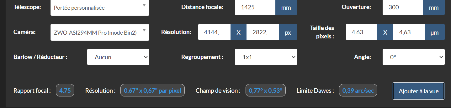

question @lolo872 ton flextube il est manuel ? Je suppose que oui , donc
la 294 en bin 2 avec correcteur reducteur maxfield 0,95 le moins cher tu as cela et le champ c est le jaune
Capture d'écran 2024-05-13 213813.png (117.87 Kio) Consulté 4409 fois
et sans le correcteur tu as cela , le champ en rouge , bref autant dire niveau résolution tu gagnes pas trop avec le réducteur , donc si c'est pour faire juste de la photo souvenir comme moi au début cela suffit largement et le coma sur les étoiles ont s'en tape :D
sinon il faut trouver une caméra qui peut te donner une résolution vers 0, 85 serais le top

lolo872 a écrit : ↑
14 mai 2024, 11:56
de plus le champs de vision est peut-être un peu juste
Je t'ai mis une comparaison 294/269 dans mon message ci-dessus : les champs sont pratiquement identiques.
La 269 est à 1159 chez PA (même prix que la 294) : https://www.pierro-astro.com/materiel-a ... tro_detail
C'est chez lui que j'ai pris la mienne, il l'a reçue rapidement (et moi avec, à la suite) !
Evidemment qu'il ne va pas s'amuser à te reprendre un truc que tu as commandé, c'est sûr. Il a dû avoir un enquiquineur et il a rajouté la mention... Mais en cas de souci, évidemment, il te fait le SAV (il a déjà renvoyé pour moi une petite Altair de guidage, chez Altair-GB donc : tout s'est passé nickel, il me l'ont réparé gratuitement alors qu'elle n'était plus sous garantie).

Message par Olivier-Fantasy » 14 mai 2024, 17:52
lolo872 a écrit : ↑
14 mai 2024, 17:28
Si avec la 269 et mon Dobson 300, je peux avoir un rendu proche de celui montré par @Fabiolat74 (ici download/file.php?id=58885&mode=view), ça m'irait bien
Le bougre a un bon ciel... et avec l'expérience, il sait y faire, aussi :)
Ces beaux amas globulaires, certains soirs on les a avec les étoiles bien "piquées", et d'autres soirs ("sûrement les perturbations aérologiques" : c'est l'excuse :mrgreen: ) ça sort bien, certes, mais moins bien... pas aussi joliment "piqué"... Mais "en théorie", oui, bien sûr, tout est possible : le 300 a la résolution pour, la caméra le permet (bonne réso aussi)... yapluka ! C'est entre les mains de l'opérateur, après :P
Comme chez Fabiolat
