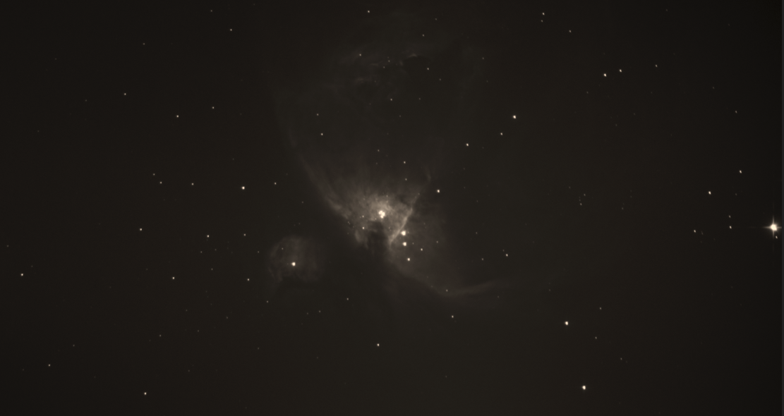

En HA M42, mais avec un flat de la lunette, avec des donuts, et un correcteur juste soufflé.
M42 réglages le filtre est en luminance, je suis passé au HA après
M42 stack 32bits 15x40sec 630sec total
C'est la première, on a beau tout préparer c'est pas encore suffisant.

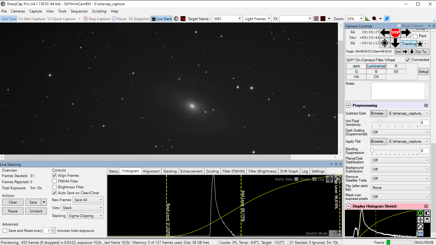

Résultat de la soirée d'hier.
Newton 150x600 Minicam8 mode standard gain 80 offset 26
pas de guidage
M33 Lumi 31x10sec

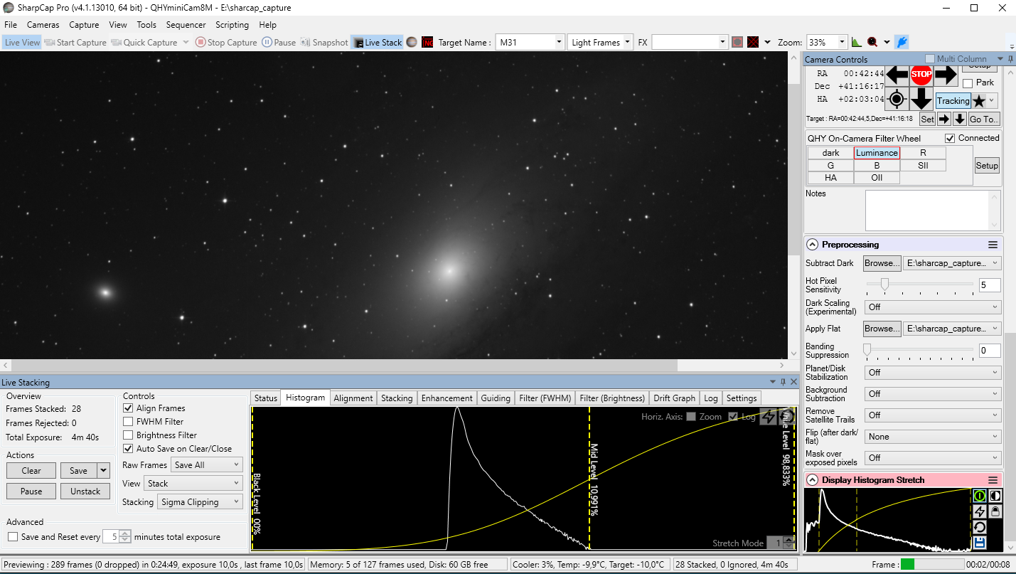

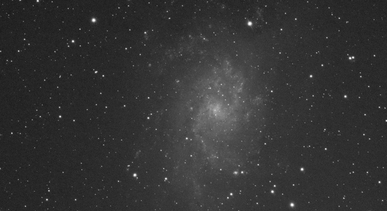

M31 Lumi
M31 Sas

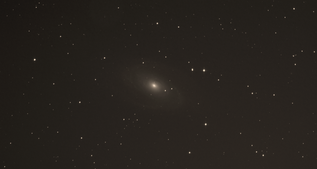

M81 Lumi
M81 Sas
M81 Stack 60x10sec

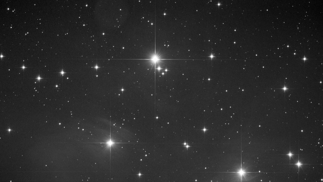

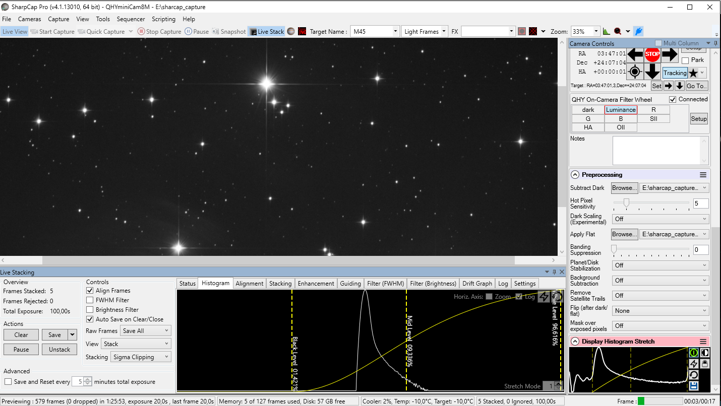

M45 Lumi
M45 Sas
M45 Stack 24x20sec

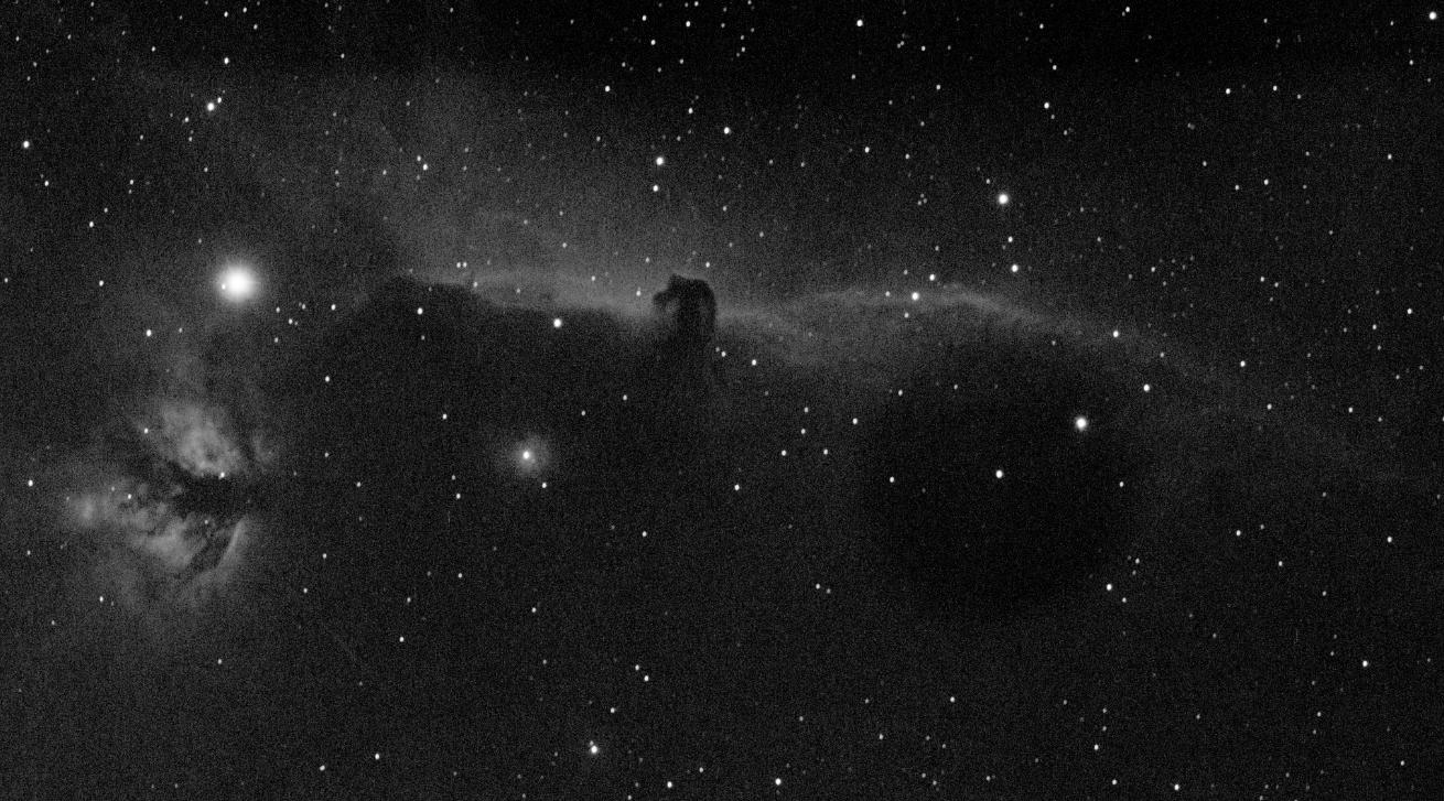

IC434 HA
IC434 Stack 90x20sec

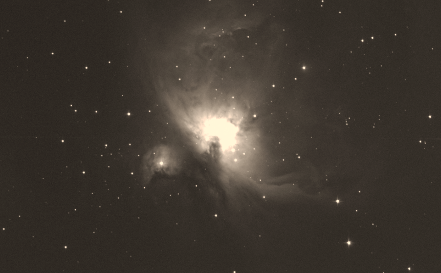

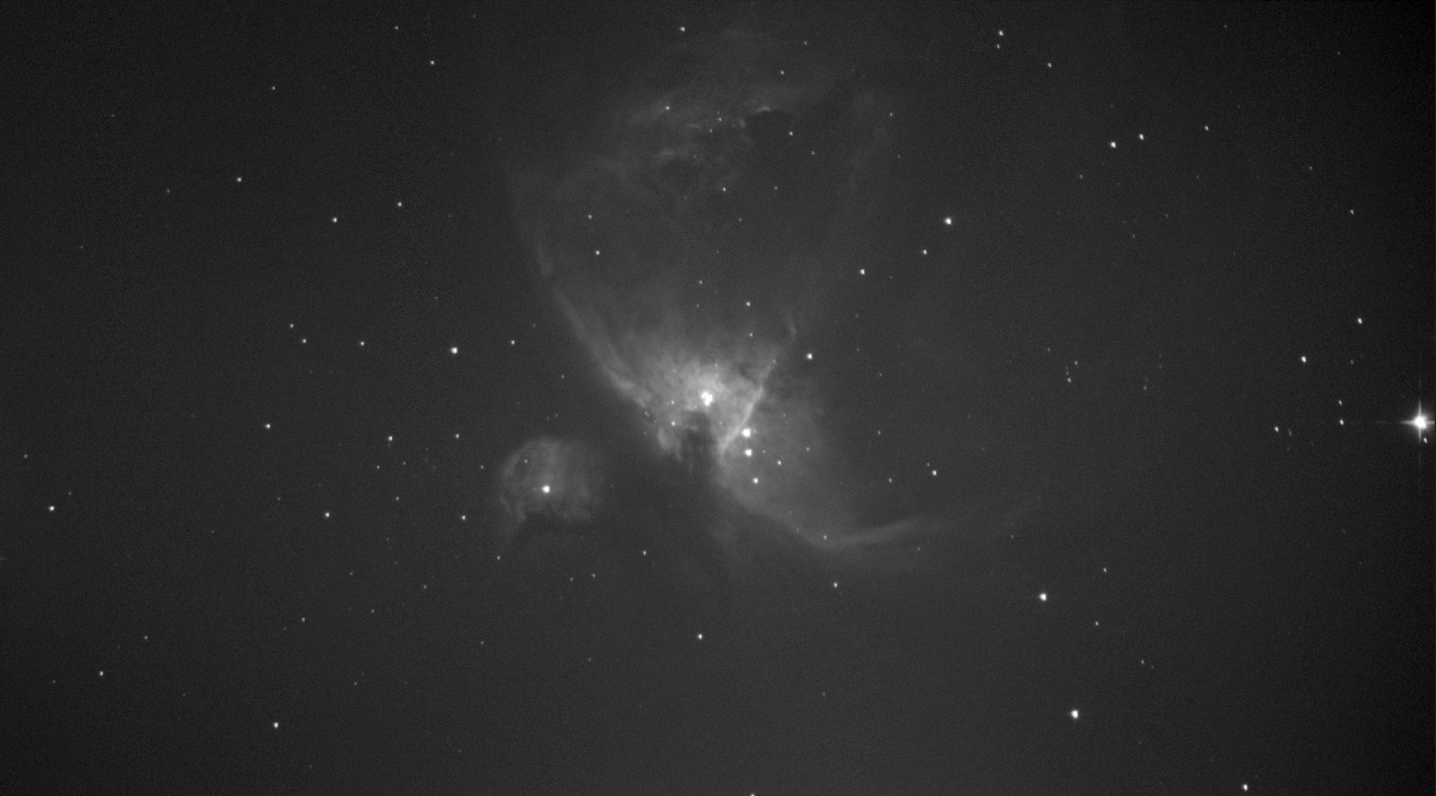

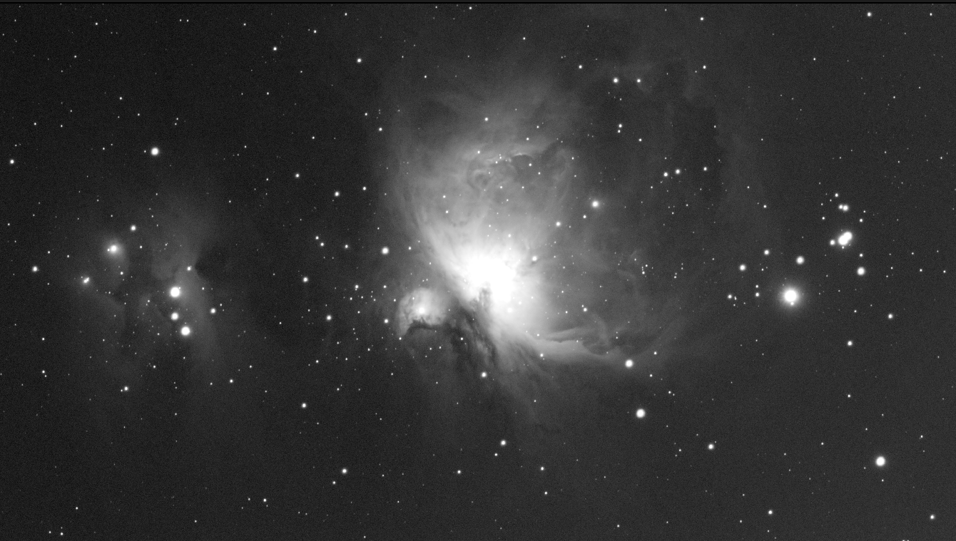

M42
M42 Lumi
M42 HA Sas
M42 HA Stack 18x40sec

J'ai pas compris pourquoi tu voulais faire le polar align avec la 462, et pour les flats il vaut mieux pas de flats du tout que de mettre un flat de lunette sur un Newton, non seulement ça ne sert a rien mais ça a toutes les chances de tout flinguer. J'en fais pas avec la minicam8 des flats, pas besoin, c'est neuf donc pas de poussières, et le champ de pleine lumière de la lunette est largement supérieur a la taille du capteur donc pas de vignettage. Si ça se trouve ça passe aussi sur ton tube.
Pour rappel un flat doit se faire avec la même map et rigoureusement la même orientation que pour la prise de vue, et bien sûr le même instrument.

Pas encore au point, mais je trouve que j'ai appris beaucoup plus sur les réglages d'histo avec cette cam mono,
pas emmerder avec les couleurs, jamais comme il faut.
Je me suis rappeler ce que tu as écrit, sur le grand histo on fixe les balises et on ajuste le petit histo pour le contraste.
Effectivement, j'avais tendance à trop serrer les black et mid level, ce qui fait qu'au mesure des acquisitions
la courbe bouge et se retrouvais au delà des limites. Là j'ai peut-être pas assez assombri le fonds de ciel avec le
mid level du petit histo.
Je suis resté à 26 d'offset et en mode standard à80 de gain, je ne sais pas ce qu'apporte le linearity HDR.
Pour l'instant améliorer le standard avant de passer le turbo.

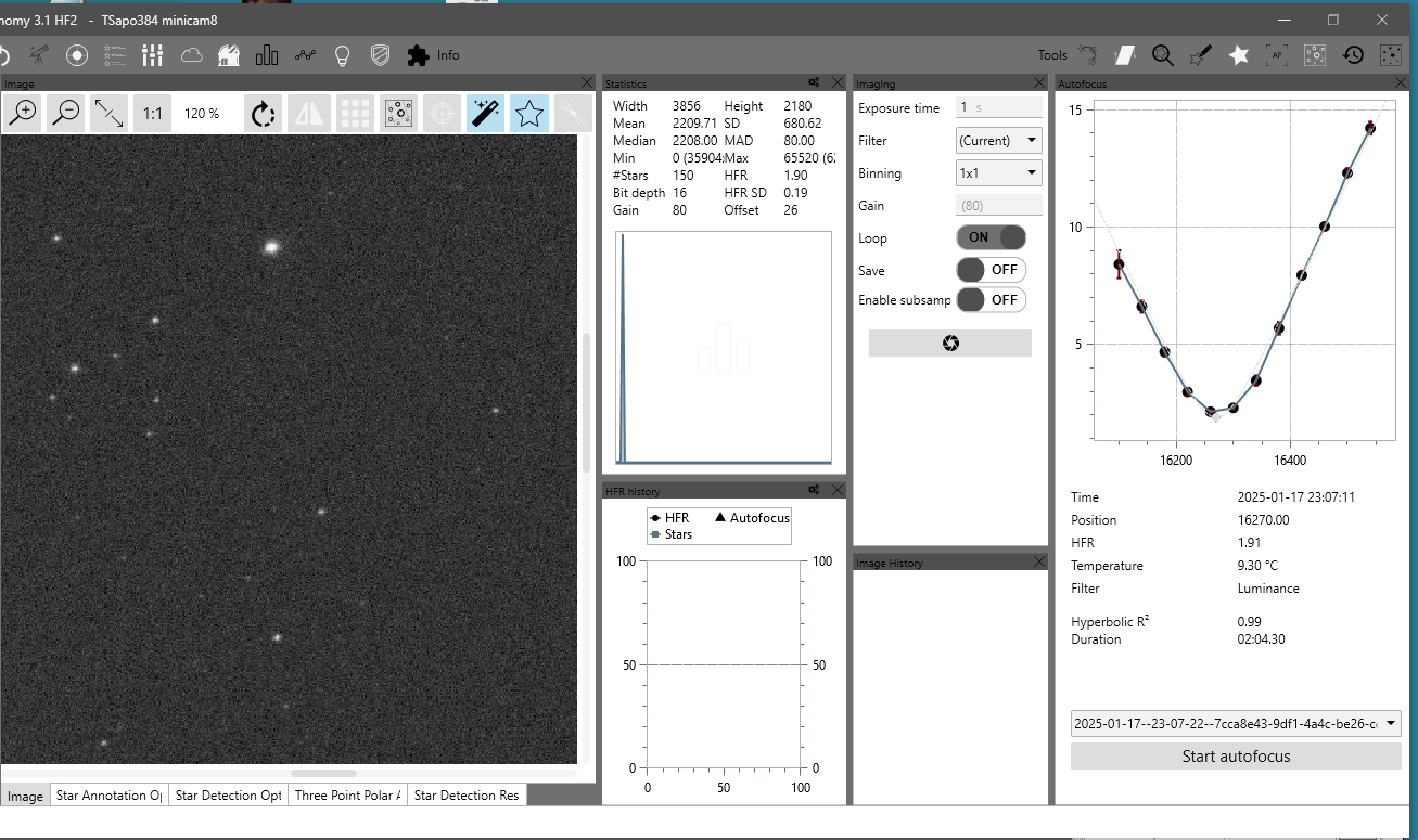

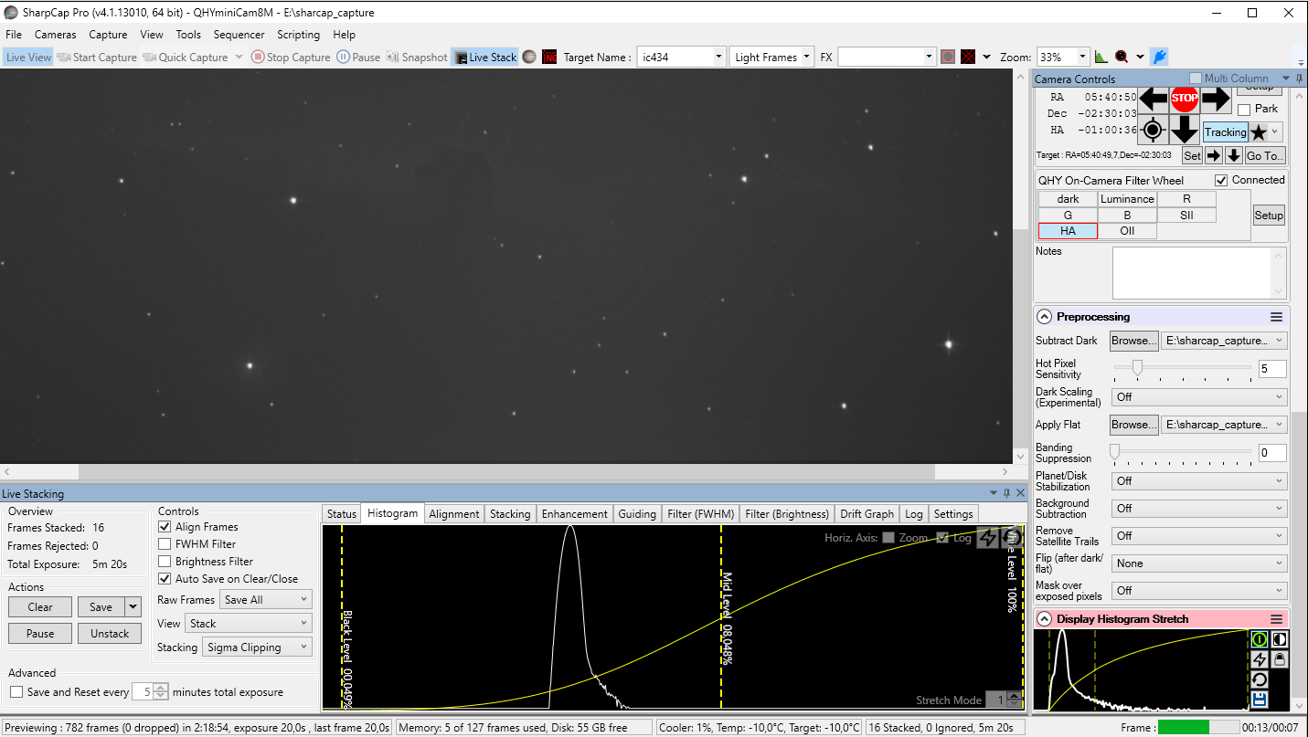

Message par geodob » 18 janv. 2025, 15:46
Hier soir, j'ai hésité, mais à 23h00 le ciel était dégagé en apparence.
Je voulais surtout essayer l'autofocus de Nina, je sais je suis un peu obstiné par ce truc. :D
Donc on sort la lulu 80x384 et la minicam8, mes vite fait, good mais pas excellent.
J'ai fait la polar align avec la cam462M, la minicam ne montrait aucune étoile
Je fais comme d'habitude, je lance Sharpcap j'active la minicam8, ce qui lance Asimount, je lance Nina
échec de l'autofocus. donc je branche la mini télécommande de l'auto focuser et je cherche le point focal,
j'arrive à une map pas mal, à la louche :D
Je redémarre l'autofocus, encore problème d'acquisition d'images. Et puis je réfléchi, c'est très rare et fatiguant pour moi.
J'ai une cam active sous Sharcap en lifeview et je voudrais faire en plus des acquisitions sur Nina, une cam 2 prétendants c'est trop.
Je désactive la cam dans Sharpcap et je relance l'autofocus dans Nina, et ben la voilà toute heureuse. :D
Pas pris de risque paramètre R2 à 0,7, j'arrive quand même à 0,99. Comme quoi réfléchir c'est pas inutile,
Nina pourrait quand même envoyer un message "Device is busy" quand on connecte la cam.

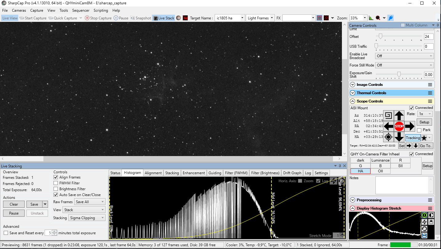

IC1805 HA
Stack HA 24x20sec

Je trouve ces résultats décevants, j'ai un doute sur le filtre sélectionné, quand j'ai fermé Nina j'étais sur le filtre luminance.
Alors est ce que la position des filtres dans Sharpcap était bonne, dans les profils enregistrés c'est le filtre Dark qui est sélectionné.
Mais comme la cam était sur le filtre Luminance à la sortie de Nina, je me pose la question.
Quand on arrête la minicam8, je ne sais pas si la roue à filtre se repositionne par défaut, filtre n°1 (dark).
En résumé le N° du filtre c'est son rang parmi les 8 filtres, si c'est décalé, comment le logiciel peut le savoir,
à moins d'avoir une position de référence. :think:

Message par Tiyann » 18 janv. 2025, 16:04
Salut
Si le ciel était passable en début de soirée hier soir, vers 22h un espèce de brouillard dégueu’ c’est mis en place…je ne sais pas si tu as été embêté avec.
Mais de mon coté, même M42 ressortait toute cracra (au seestar)
geodob
Messages : 1486
Localisation : Bretagne
VA mono geodob
Message par geodob » 18 janv. 2025, 16:10
Tiyann a écrit : ↑
Pourtant on voyait bien les étoiles, en apparence. 22h chez toi donc à 0h00 plus à l'ouest chez moi. ;)
VA mono geodob
Message par Olivier-Fantasy » 18 janv. 2025, 16:15
geodob a écrit : ↑
Ce n'est pas toi qui as indiqué le nom des filtres, ici ?
Avec une roue à filtres "normale" (séparée / pas accrochée à la caméra), c'est à nous d'indiquer quel filtre est à quelle place. Peut-être que là ça s'est fait tout seul ? Si oui, pas de raison que ce ne soit pas le bon filtre.
Là, tu es sur "Ha", donc si tu te mets sur "Luminance", forcément ce sera la luminance (si le nom des filtres s'est mis en automatique : si par contre c'est toi qui les as mis dans la RAF, alors c'est à toi de savoir ce que tu as mis, et où ;) ).
Le "dark", c'est un cache pour faire... des darks :D Donc, aucune image, tout noir. Déjà, tu sais que tu n'étais pas sur "dark", alors.
Et enfin, Sharpcap sauvegarde le filtre pour chaque profil, donc si tu as un profil et qu'il est sauvé sur "Luminance", par exemple... et que tu viens de faire la MAP pour ton filtre HA, possible que ça te remette tout seul sur "Luminance" dès que tu charges ton profil.
A toi de voir ce qui est sauvé pour tes profils (si tu as des profils, bien sûr).

J'ai sorti la lulu 80x384 minicam8 hier soir, le ciel était bien dégagé vers18h00
J'ai posé la lunette sur l'EQ6r pro, mais j'ai vérifié l'équilibrage sur l'axe Dec, mais pas Ra, donc pas modifier les contre poids.
C'est aujourd'hui que je me suis aperçu de cet oubli, le platesolve me trouvais des erreurs de plusieurs degrés.
J'ai réussi l'autofocus avec Nina, donc de ce côté c'est bon.
J'ai pointer C19, neb du cocon, livestack en HA, ça sortait pas ou très peu.
La brightness me faisait des passages dans le rouge.
J'ai quand même essayer M33.
Un truc bizarre, j'ai perdu la courbe sur le mini histo de Sharpcap, pas moyen d'y remédier.
Si vous avez une explication, je suis preneur. ;)
M33 Luminance 36x20sec
C'est pas fameux, et la soirée s'est terminée à 21h00, les nuages sont arrivés.

Message par geodob » 01 févr. 2025, 18:08
Hier soir sortie lunette TSapo80x480 réducteur 0,8 (384mm) Qhy minicam8 gain 80 (unitaire) offset 16
Setup devant la maison plein Sud, donc TPPA de Nina, ça le fait bien, en théorie.
Je voulais revoir le cheval et Orion et imager avec les différents filtres, mais la Fwhm fluctuait
beaucoup passait de 2,5 à plus de 5 dans Sharpcap.
M42, Luminance stack 9x40sec
IC443 nébuleuse de la Méduse HA stack 20x40sec
J'ai imagé cette méduse avec les filtres OII et SII, on voit pas grand chose dans ces longueurs d'ondes et
pas facile de stacker, beaucoup de rejet dû à la brightness, dans le rouge.
Le TPPA de Nina ouvre de nouveau horizons, disons que ça évite d'attendre que les cibles soient visibles.

Message par geodob » 25 févr. 2025, 21:59
D'après la météo j'avais un créneau de 19H à 21H, effectivement pour une fois c'était bon.
Depuis 3 semaines j'essaie de faire le polar align sur la monture , colonne fixe, j'ai réussi ce soir.
Lunette apo 80x384, minicam8, gain 80 fullrésolution (pas hdr)
Monture EQ6r pro, qui revient de révision.
Direction le cheval et Orion, avant qu'ils disparaissent.
La fwhm fluctue, 6,5 sur Sharpcap.
IC434 filtre HA
29 frames de 40 sec, environ 20mn
Le flat est à revoir, j'ai déjà passer 10 mn à cadrer la cible, et pour une fois que je peux voir quelque chose, j'ai ignoré.
J'ai interrompu le stack, vu le taux de rejet, effectivement un nuage passe. Je me suis dirigé sur Orion,
plate solve "no stars", je regarde le ciel, c'est vraiment nuageux, je décide de plier, je sors, il pleut, une bonne averse.
C'est mieux que rien, je suis bon pour nettoyer l'optique, la pluie a dû laver la lunette.
