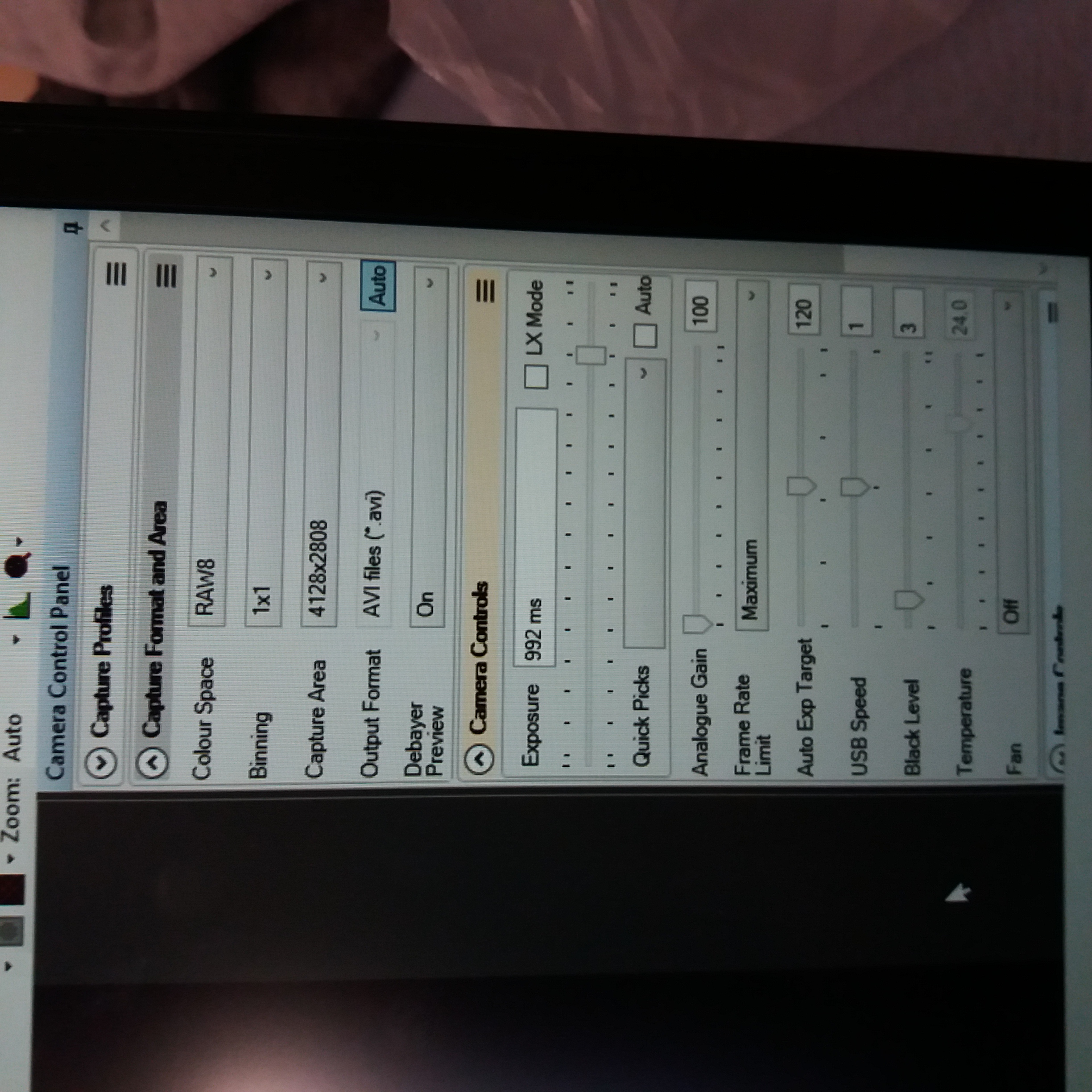

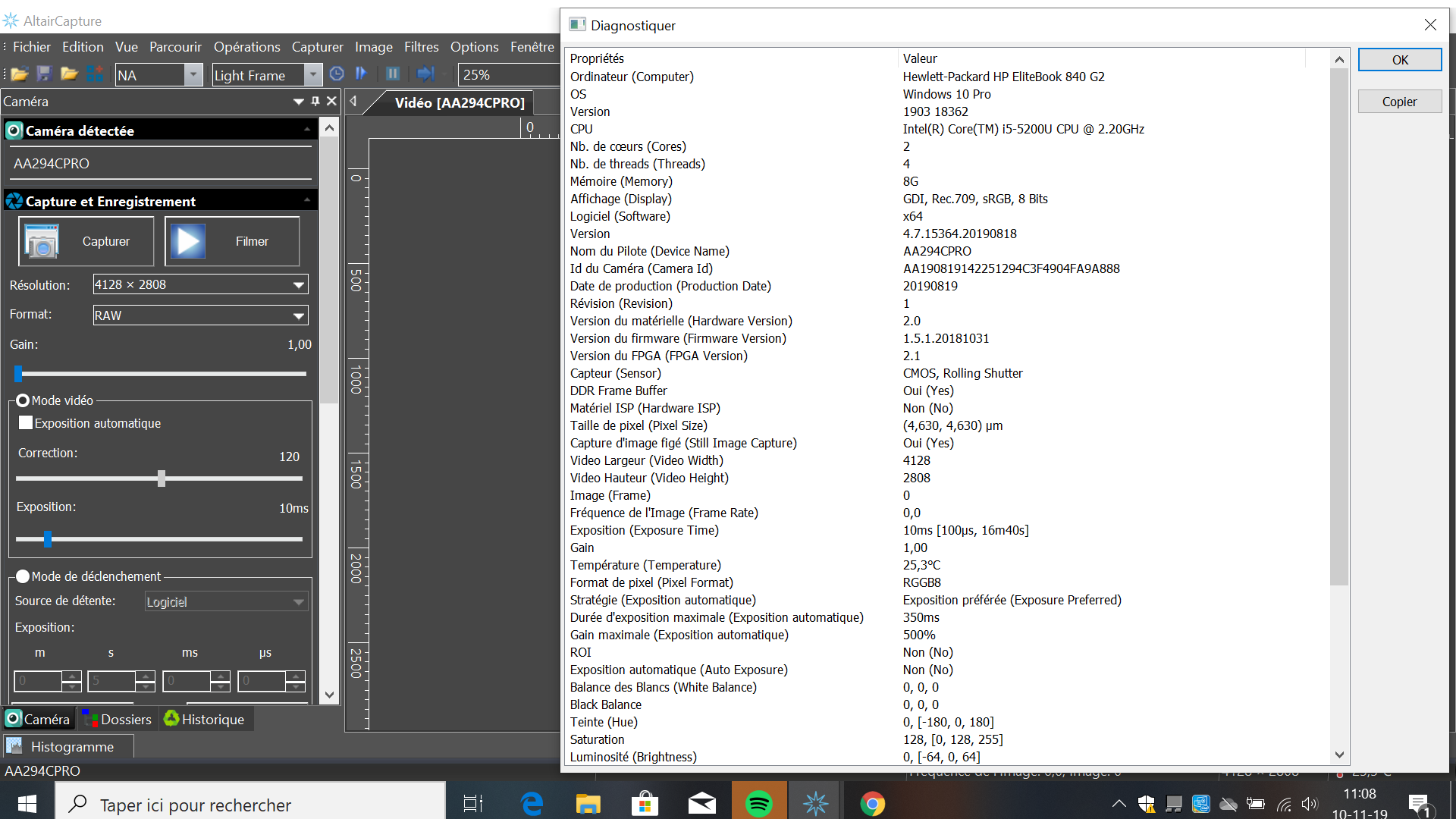

je viens de recevoir cette caméra et j'essaie de la tester (à vide sans téléscope et sans cache je précise) pour juste voir si elle fonctionne mais l'image est désespérément noire donc je fais appel à la communauté
J'ai chargé Altair capture (avant de la connecter) puis Sharpcap puis j'ai connecté la caméra par le cable USB3 à l'un des 4 ports (tous marqués SS donc je présume USB3) de mon PC. Je n'ai chargé aucune drivers (la cause ?). Voici ci-dessous ce que Altair préconise. Je ne pense pas avoir fait différemment
https://altaircameras.com/start-here/
La caméra est bien reconnue par les 2 software et je sais contrôler le ventilateur mais impossible de voir quelque-chose avec (gain haut ou bas avec une lampe devant le capteur) => écran noir d'office
Je précise que je suis novice complet et que je ne connais pas les 2 software, ce qui est peut-êre la cause aussi
Je vous met en annexe 2 prinscreen du diagnostic d'Altair Capture qui reprend les caractéristiques du PC, pilotes,...
Merci d'avance pour vos idées/suggestions
Bien à vous

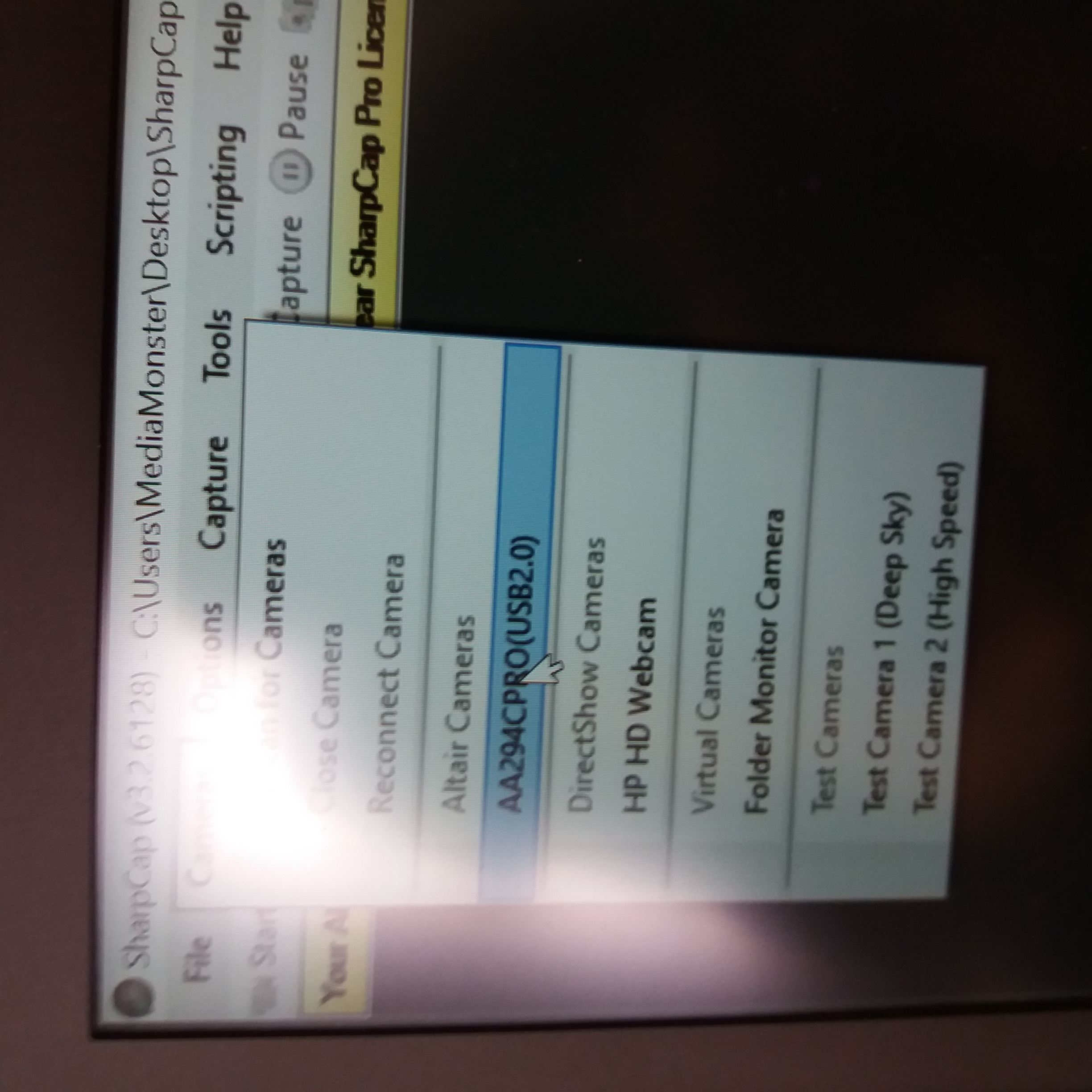

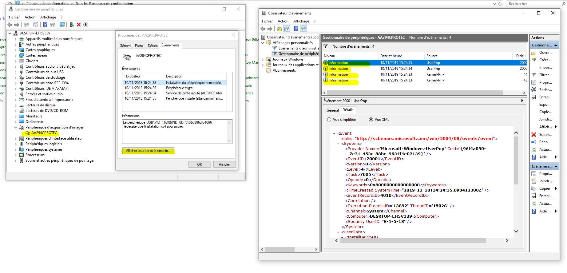

Merci pour ces réponses les amis. J'y vois un peu plus clair. Je vous donne queleques indices supplémentaires qui me semblent confirmer les soupçons de notre fin limier intergalactique.
Je precise que dans les 2 softs je dois cliquer sur le nom de la cam.
Dans Sharpcap ce qui est bizare c'est que la premiere fois que je l'ai ouvert elle s'appelait aa294cpro 2.0 et les fois suivantes aa294cpro hors je n'ai rien changé et mes 4 ports doivent être usb3 car ils ont le sigle ss tous les 4

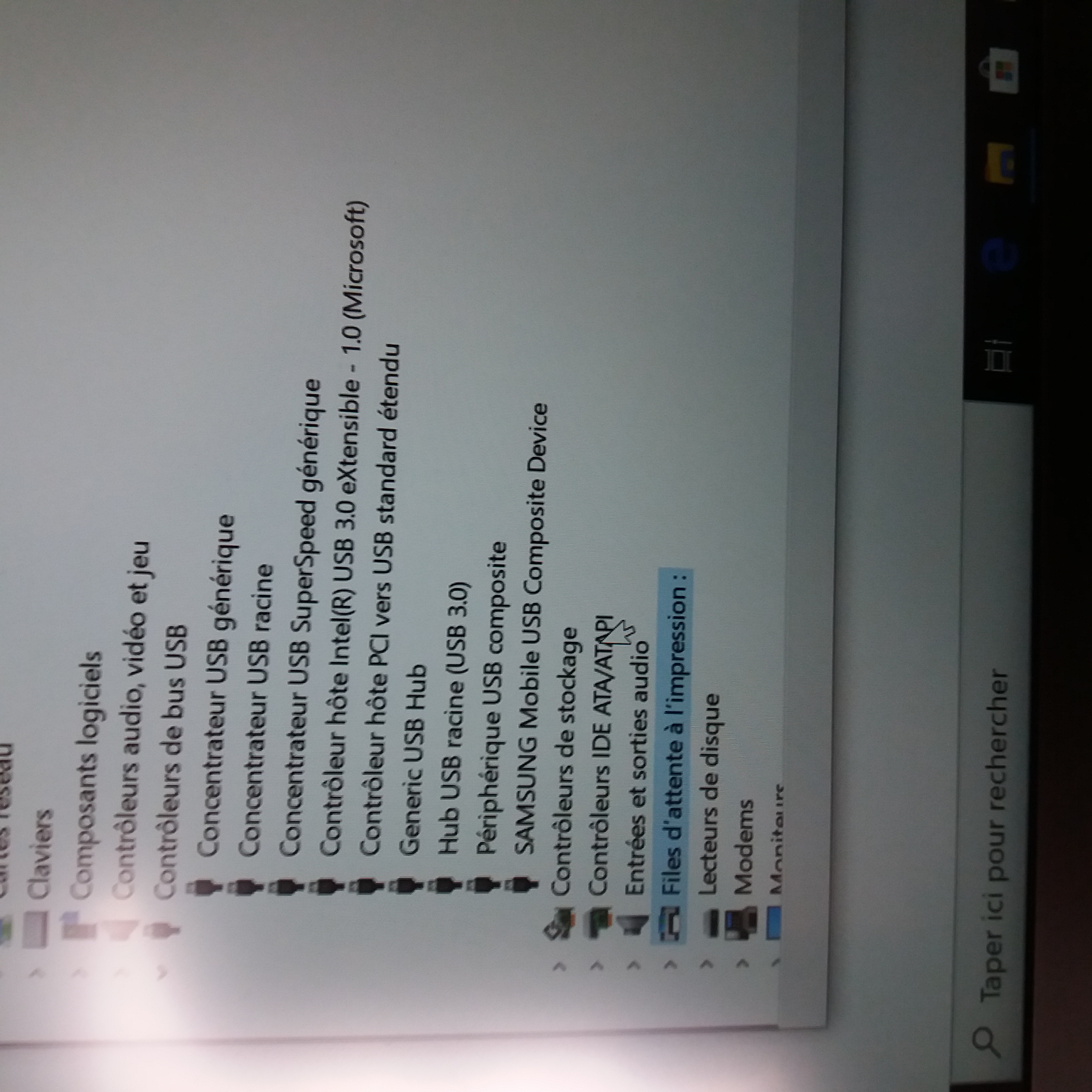

J'ai mis une photo du gestionnaire de periph et on voit mon gsm branché mais rien ne change si je connecte ou déconnecte

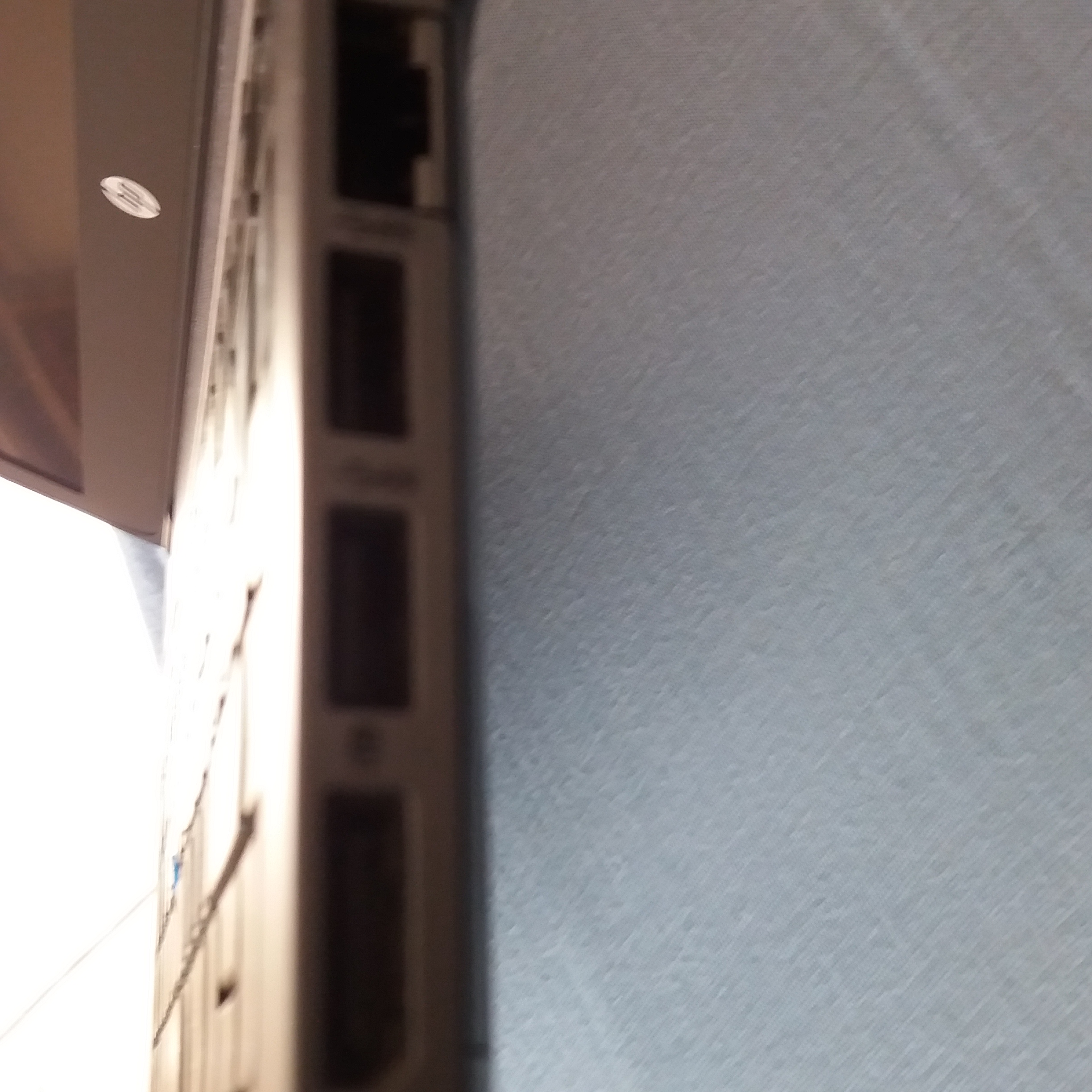

1)la caméra est branchée sur un port usb2 (c'est ce que dit Sharpcap d'ailleurs); les entrées usb 3 sont bleues et non noires.
Elle devrait fonctionner quand même à moins que le débit soit trop important pour le port usb ? Peut-être tester avec une taille d'image plus faible ?

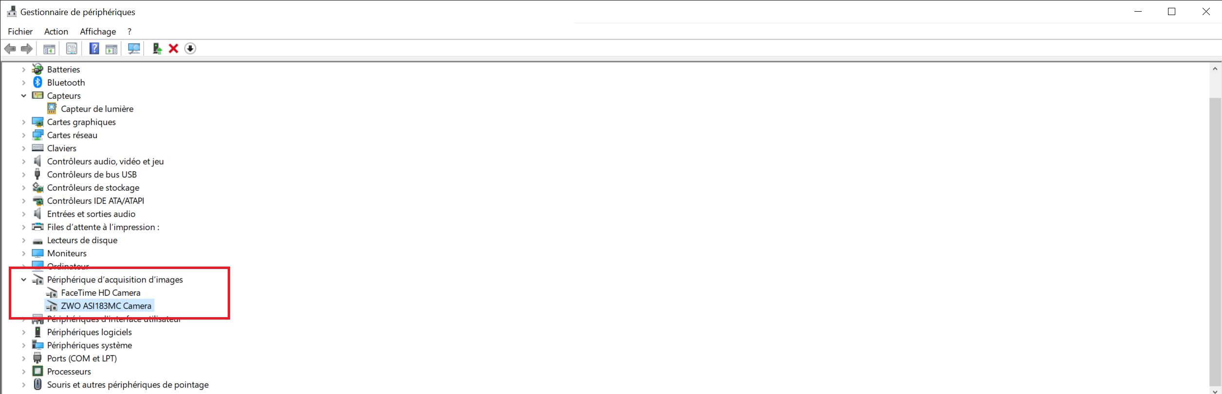

2) dans le gestionnaire de périphériques, il faut regarder dans "périphérique d'acquisition d'images"
problème pour avoir une image avec Altair Hypercam 294C fan cooled
Message par clouzot » 10 nov. 2019, 15:02
Même chose que pejive. Ma ZWO apparaît comme ça

les usb 3 ne sont pas forcément bleu mais noté ss (comme super speed)
ce que je crois deviner sur tes photo de port
évidemment il faut brancher la cam sur les usb3 même si elle peut fonctionner en 2.0

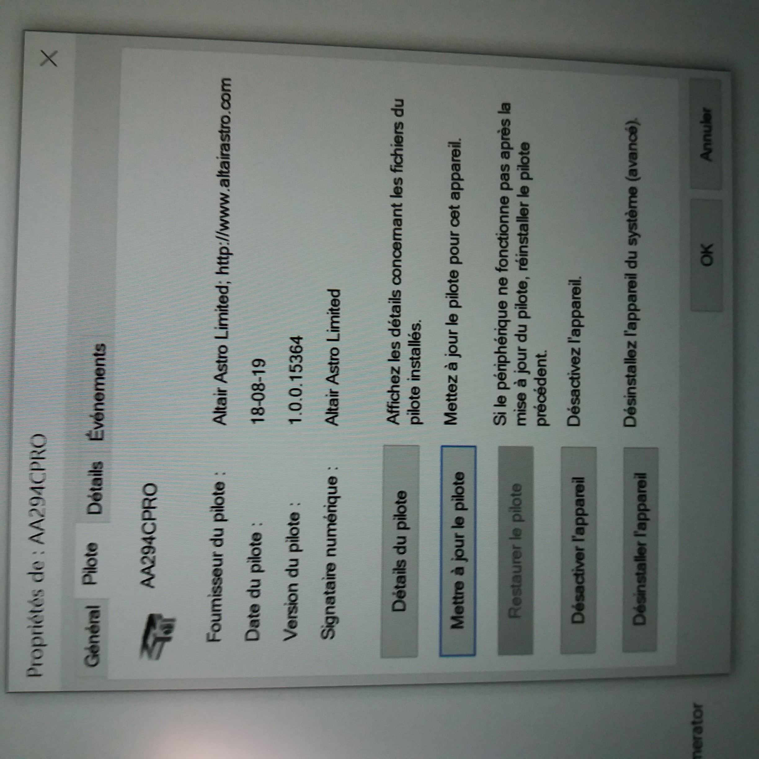

Oui exact c'est dans periph d'acq d'image et pas dans usb. Les pilotes sont indiqués à jour comme mis dans ce printscreen (je découvre win10 sur ce nv portable car je n'ai que le 7 au boulot)
Mes 4 ports usb sont 3 je pense car tous marqués ss bien que noirs (bleu c'était une ancienne convention plus respectée je crois)

Affiche l'observateur d’événement de la 294 et vérifies les infos de chaque événements.
Malheureusement si la cam est reconnue mais qu'il n'y a pas de signal c'est pas très encourageant pour la suite...tu l'as prise ou ?

Pour les périphériques j'ai la même chose que chez Steph (demandé/ajouté/installé) mais je vais demander à mon frère (informaticien) de checker si il n'y a pas un souci. J'ai déjà essayé de tout désinstaller/réinstaller (logiciels/cam/drivers) plusieurs fois mais rien n'y fait

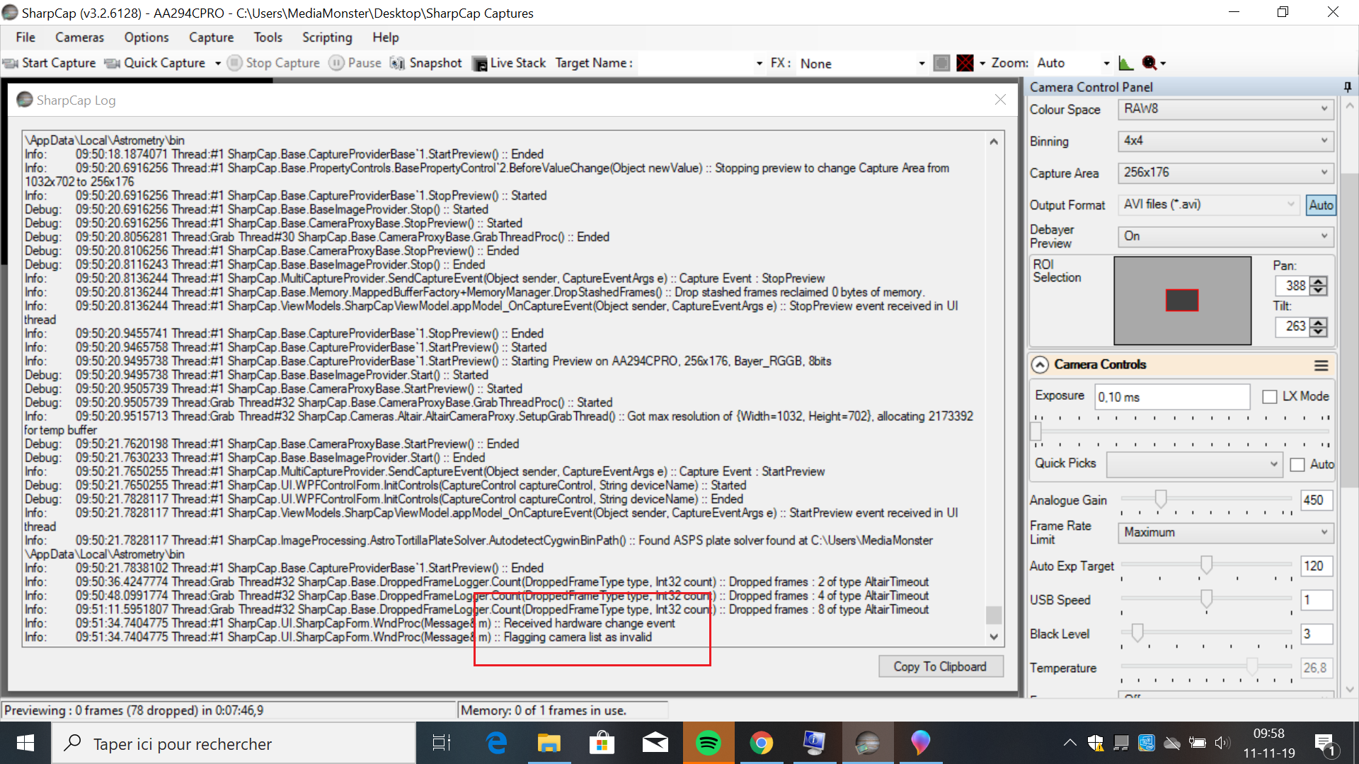

Par contre j'ai 2 questions sur Sharpcap:
Q1) dans le log Sharpcap il y a des messages étranges (là c'est avec le cable USB3 fourni). Vous avez ça aussi ?
Q2) Une autre chose que je ne comprends pas c'est qu'il droppe systématiquement tout ce que je lui demande (même les darks avec bouchon) mais surtout que si je lui demande des images rapides style 0.1 mS (avec résolution au min et binning au max pour diminuer la taille des fichiers), il ne me droppe une frame que toutes les 13 secondes environ. C'est normal ça ?

J'aimerais bien la faire tester par quelqu'un d'autre qui a l'habitude de Sharpcap (ou tout autre logiciel de capture) avant de la renvoyer (peut-être pour rien) mais il n'y a personne d'autre en Belgique actif sur le forum. Si jamais vous connaissez quelqu'un je suis preneur...
Message par clouzot » 11 nov. 2019, 11:11
WLd_WLf a écrit : ↑
11 nov. 2019, 10:53
Nous avons désormais un Nordiste sur le forum, c'est le plus proche de toi je pense...
Je tenterais quand même un câble USB3 court (genre 1.20m à 1.80m, pas plus). Ca s'achète partout, ça ne vaut que quelques euros, et tu en auras le coeur net. Et il te servira ensuite une fois ta caméra fonctionnelle. Parce que l'espèce de câble rigide qu'on t'a filé, je le sens pas.
